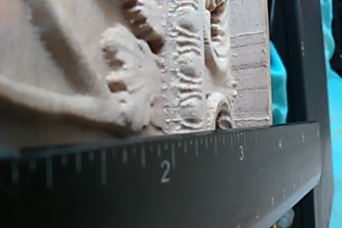

В результате на картине получились небольшие полосы. Шлифовкой убрались легко, но все же их не должно быть.
Кто знает, подскажите, что это.
IMG-0a29186b0b8018c401b78f0769804b77-V.jpg (16383 просмотра) <a class='original' href='./download/file.php?id=179377&sid=b190632cb9afc99e70f563b772436fd3&mode=view' target=_blank>Загрузить оригинал (120.23 КБ)</a>
IMG-62cadc8774d169253f48fcbc82499846-V.jpg (16383 просмотра) <a class='original' href='./download/file.php?id=179382&sid=b190632cb9afc99e70f563b772436fd3&mode=view' target=_blank>Загрузить оригинал (106.31 КБ)</a>
IMG-f4edc34605d879004d8c200129813e39-V.jpg (16383 просмотра) <a class='original' href='./download/file.php?id=179383&sid=b190632cb9afc99e70f563b772436fd3&mode=view' target=_blank>Загрузить оригинал (80.4 КБ)</a>
Так же, в центре панно получился (предположительно)пропуск шага\ов.
Выразилось это в сдвиге всей картины на долю миллимета. К счастью пропуск случился в том месте картины где особо ничего нет.
Прошелся только по рамке, кустам, пустому фону, правому уху большого оленя, ветке дерева и снова по раме. Повезло.
А мог бы случиться на морде оленя, и тогда уже зашлифовать такое было бы очень тяжело, если вообще реально.
Если не вссматриваться - можно и не обратить внимание, но видно невооруженным глазом. Что неприятно...

Я сразу заметил. Похоже на пропуски шагов или сдвиг при глубокой выборке. Если повторится то пропуски. Если нет, скорее всего фрезой сдвинуло немного щит.

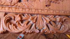

* Но вот прошло несколько дней на то чтобы масло полностью впиталось впиталось. И видим такую проблему:
лишний карнаубский воск (16355 просмотров) <a class='original' href='./download/file.php?id=179388&sid=b190632cb9afc99e70f563b772436fd3&mode=view' target=_blank>Загрузить оригинал (1.86 МБ)</a>
лишний карнаубский воск (16355 просмотров) <a class='original' href='./download/file.php?id=179389&sid=b190632cb9afc99e70f563b772436fd3&mode=view' target=_blank>Загрузить оригинал (2.24 МБ)</a>
лишний карнаубский воск (16355 просмотров) <a class='original' href='./download/file.php?id=179390&sid=b190632cb9afc99e70f563b772436fd3&mode=view' target=_blank>Загрузить оригинал (2.03 МБ)</a>

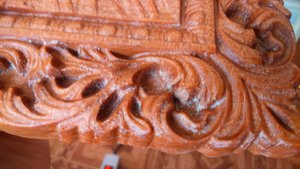

Обратите внимание на белый налет от воска в "углублениях"\"ямах" и на ворсе.
Худший случай когда ворс в углублении. И чем глубже, тем сложнее его оттуда достать.
* Так же в результате вырезания образовался ворс, который я не стал убирать, понадеявшись что он загладится(либо будет сдёрт) при финальной полировке.
Это была моя ошибка номер 3.
Оказалось ворс удерживает воск между ворсинками. На фото виден белый налет на ворсе. Это места без ям! Выпуклые места! Откуда, как я считал, воск можно убрать простым шлифованием.
Логика была такая: в углубления шлифовкой добраться тяжело(это факт), а к выпуклым места добраться шлифовкой легче всего(тоже факт). При полировке гравером материал нагревается. Воск при нагреве плавится. Дерево впитывает жидкое масло или воск...
Поэтому путем шлифовки уберется и ворс и лишний воск(который этот ворс удерживает). Но не тут то было.

В моем случае воск залип в глубоких(до 10мм), узких(до 2мм) ямках. Куда можно добраться только гравером, но он не работает.
Если бы я убрал ворс, то возможно такого бы не было. На фотографиях видно, что даже в ямах воск залипает не всегда.
А что если нагреть все панно? Тогда дерево нагреется, воск растает и впитается в дерево?
Ответ: дерево нагревается, воск расплавляется, но при этом на поверхность дерева выходит много льняного масла(не знаю почему). Когда дерево остывает, оно назад впитывает льняное масло, может быть так же впитывается немного воска, но после полного остывания воск все равно остается.
А что если все панно нагреть, воск растает, и его можно вымокать тряпочкой или салфеткой?
Ответ: температура плавления карнаубского воска достаточно высокая, поэтому заготовка достаточно горячая и работать с ней не очень удобно. Но это не главное. Тряпочкой влезть в узкую яму в 3мм можно только если из этой тряпочки\салфетки сделать острый уголок. Как я писал выше, при нагреве на поверхности дерева выстапает еще много льняного масла, которое смешиваясь с расплавленным воском - скрывает воск из вида. Места где был белый воск, который нужно убрать - исчезают из поля зрения. Приходится наугад промакивать все углубления. Из-за льняного масла уголок быстро напитывается масла и воска и перестает работать. Нужно делать новый уголок.
А складывать уголок из тряпки для каждой ямки - это не вариант.
Что мне помогло?
Давным давно, где-то в интернетах я читал один дедовский способ:
спичку делаем острой, зижимаем в гравер, на острие спички, отрываем кусочек ваты и наматываем. Получается такой себе самодельный полировочный гравер.
Вместо спички можно использовал острый металлический гравер с алмазным(?) напылением и на него наматывал вату.
Внимание, нельзя вместо ваты использовать салфетки, т.к. они оставляют свой ворс, и изделию будет только хуже. Добавится еще одна проблема.
По той же причине вместо ваты подойдут не всегда ткани. И ткань сложнее отрывать(хотя можно заранее ткань нарезать кусочками и потом их использовать).
Так вот, такой гравер при быстрых оборотах разогревает воск и тут же его впитывает вата. Вата из-за налипшего воска не оставляет ворса(очень, очень мало).
Без замены ваты почистить несколько квадратных сантиметров.
Когда воска впиталось слишком много и вата не может впитать больше, то вата(достаточно быстро - около минуты) меняется но новую.
Так я почистил свое панно от излишек воска и ворса. Результат смотрите на фотках в предыдущем посте.
