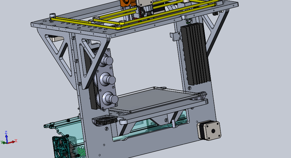

konstantinpavlikhin
Chpok писал(а):Зачем так усложнять? Есть же нормальные схемы на винтах
Да ладно? Усложнять? Наоборот, я вижу эту схему с ремнями как упрощение.

Chpok
konstantinpavlikhin писал(а): Даже небольшое радиальное биение порядка 0.1..0.3 мм может вылезти на стенках печатаемого изделия в виде волн. Это вынуждает добавлять в конструкцию специальные детали для развязки этого паразитного движения от перемещения по оси Z
Рельсы типа хивин и винты из стротельных шпилек легко это все перекроют,плюс можно добавить плавающую гайку

Chpok
konstantinpavlikhin писал(а):. А еще для винтов, по-хорошему, нужны нормальные опоры с упорным подшипником
Зачем ,на двух движках шпильки через муфты и все.Верхний конец свободный

AndyBig
Про два движка не согласен. Постоянно нужно проверять синхронность высоты гаек :) И популярные прошивки не поддерживают хомление двух движков по разным концевикам. Лучше уж заморочиться с синхронизирующим ремнем. А в остальном согласен, два винта в муфтах снизу со свободным верхом. У ремня только одно преимущество - скорость, но на Z она нафиг не сдалась :)

nevai
Чтобы стол не падал, нужно просто повесить противовес на любой веревке через ролик. Апгрейдил тут свой принтер, сделал ось зет тоже на ремне и проблему со столом решил именно таким образом :)

konstantinpavlikhin
nevai писал(а):Чтобы стол не падал, нужно просто повесить противовес на любой веревке через ролик. Апгрейдил тут свой принтер, сделал ось зет тоже на ремне и проблему со столом решил именно таким образом :)
Ну фиг знает... Решение, конечно, рабочее, но не элегантное. ЧПУ станок это все-таки не часы с кукушкой :hehehe:
Мне кажется, лучше использовать редуктор — планетарный с большим передаточным отношением (около 10:1) или вообще червячный. В первом случае «компрессии» обесточенного мотора может вполне хватить для удержания стола, а червячные передачи вообще почти необратимы. Редуктор хорош еще и тем, что увеличит разрешение по Z, которого в случае с ремнем не так уж и много.
Еще вариант — шаговик с тормозом. Оказывается, это не такая уж и редкая вещь. Напряжение пропадает — вал мотора блокируется. Можно купить мотор с интегрированным тормозом или навесить на существующий (видел такие позиции у Пурлоджиков). Момент удержания там для наших целей избыточный.
Поделитесь впечатлениями от вашего ременного апгрейда? Как работает? Хорошая повторяемость получилась? Какая минимальная высота слоя? Какой ремень? Какой диаметр ведущего шкива? Спасибо!

nevai
Рельсы и каретки хивин 15 размера. Дюралевые детали толщиной 10 мм. Стало заметно лучше. Но видимо придется переделывать раму этого китайского изделия.
Насчет тормоза- зачем мотору постоянно удерживать вес всей конструкции? У меня стоит маленький мотор 17 размера, с противовесом ему все лишь нужно двигать в нужную сторону небольшой вес самого печатаемого изделия.
Редуктор стоит денег, а хороший редкутор стоит еще больше :) Я просчитывал все варианты и с редукторами и с ШВП, решил попробовать на ремне. Ремень 6 мм стоит 150 рублей и к нему три ролика с шестеренкой по 200 р.

konstantinpavlikhin
Согласен, все эти мои предложения подразумевают дополнительные траты: более жирный двигатель, низколюфтовый редуктор и так далее... Не всегда это оправданно.
Немного непонял, что у вас там с траекторией ремня. Это что, полиспаст? Какая в итоге получилась минимально возможная толщина слоя?

nevai
С шагами я чет запутался, по этому не могу сказать какая минимально возможная толщина слоя, но печать слоем 0,2 мм вроде получается :)

konstantinpavlikhin
Не претендую на истину последней инстанции, но мне кажется в этой схеме (как она изображена на иллюстрации) есть проблема: «цена» шага мотора меняется по мере движения каретки вверх/вниз. На этот счет есть правило: сегмент ремня, длина которого меняется по мере движения каретки, должен быть параллелен оси, по которой осуществляется движение. Я добавил картинку с исправлением. Я часто вижу этот баг в реализациях портала CoreXY у различных энтузиастов.

nevai
Да, согласен, вы привели более корректную схему.

andrei_sela
Всем привет!
Както проглядел сообщения, отвечу на все сразу.
konstantinpavlikhin писал(а):Какая у вас получилась толщина слоя? ... Или вы рассчитываете на микрошаги?
Сразу понимал что без микрошага тут делать нечего. Изначально ставил все драйвера на микре DRV8825, там есть встроенный микрошаг до 1/32 от полного шага, недавно была проведена глобальная модернизация принтера, драйвера менял, но по Z и на экструдере пришлось оставить эти DRV8825? т.к. они держат высокие токи нормально без заморочек с доп охлаждением.
На деле печатал и с толщиной слоя 0,1мм - нормально получается.

konstantinpavlikhin писал(а):Приводной шкив у вас обхватывается ремнем только на ¼. Неужели этого достаточно?
Я больше скажу - там угол охвата хорошо если 60 градусов будет, а то и того меньше будет. Когда настраивал - въезжал часто столом в сопло, вообщем порвал я первый ремень. точнее как порвал - стальные тросы остались целыми, а вот полиуретановая часть порвалась и сползла, поменял.
На самом деле я когда понял эту ошибку - просверлил доп отверстие и поставил туда ещё один доп ролик на винт. Т.е. сейчас угол охвата более 180 градусов.
У меня стол если и падает по какойто причине - то и пусть падает, его внизу поймают 2 пружинки(жёсткие), т.е. удара на раму как такового не будет.
Падает он только если: отключилось питание(ИБП пока не ставил), вылет принтера на ошибку, отмена печати или отпускание мотором из меню принтера.
И собственно вкратце что переделал и на что это повлияло.
Заменил плату проца на ардуино due, соответственно пропатчил ramps, заменил драйвера на X и Y на tmc2208, поставил нагреватель камеры из трёх галогенок(по 35Вт каждая, 220В) светящих на чёрный радиатор(градусник стоит сильно далеко от радиатора, посути просто торчит посреди камеры, не около экструдера, на высоте печати модели итам где есть хорошая циркуляция воздуха - правильно это или нет - сам гадаю, если у когото есть мысли по этому поводу - готов выслушать, прислушаться и возможно переделать) и всё это добро обдувает вентилятор 40х40х10

Радиатор крепится к раме на латунных стойках для плат, лист прижимает галогенки тоже с помощью этих же латунных стоек.
Заменил все вентиляторы на малошумные(была глобальная борьба с шумом, собственно драйвера под замену по этой же причине пошли), сообразил плату на управление всеми вентиляторами(сейчас их в принтере 6, но добавлю ещё один(на второй блок нагревателя камеры). Прицепил на термопасту и потом понял что термопаста при 110 градусах жидкая и стекло катается по столу и ещё прикрепил на 8 винтиков стекло к столу. Поменял клей-карандаш которым мажу стол.
Что в итоге получилось - детали стали получаться прям конфетками, раньше была какаято интересная шагренька на стенках и причём по внешнему виду она давала понять что это не проблема механики или режимов, сейчас эта проблема полностью ушла, как понимаю из-за более равномерного сигнала степа на драйвера.
Также раньше несхождение по размерам болталось гдето на уровне 0,3-0,5мм(на деталях размером допустим 80х160мм, то сейчас на глаз там менее 0,1мм(например радиатор пилю на ЧПУ, а верхнюю часть корпуса печатаю и сравниваю по отверстиям под винтики)
Также раньше камера грелась паразитно(из-за нагрева моторов), сейчас камера имеет собственный нагреватель и собственный градусник и температура постоянная и конкретная, модели от этого вообще не ведёт, раньше немного вело.
Благодаря стеклу нижняя сторона деталей просто обалденная.
Благодаря клей-карандашу модели теперь не отлипают в процессе печати, но нет худа без добра, пока понял что этот клей отрывается только мокрым - испортил стекло, а именно - вырвал 2 куска из стекла, понимаю что это кажется нереальным, но я сам обалдел когда понял что вырвал именно кусок стекла, т.е. теперь у меня на столе 2 кратера глубиной примерно 1мм и размером 15х40мм(овал). При печати стараюсь не попадать на эти места деталями. стекло потом поменяю на зеркало.

Что понял что сделал несовсем так и чего бы не сдал делать если бы собирал второй подобный:
Ширину ремней выбрал оч мелкую, сейчас бы на XY поставил бы минимум 10мм, ибо натянуты они до струны(прям поют) и один уже порвал - лопнули именно стальные тросы, все 6шт лопнули.
Стол сделал бы полегче и на стол вообще 12-15мм ремень смотрел бы.ю может посмотрел бы в сторону винтов, но честно, сейчас ремни впринципе почти всем устраивают.
