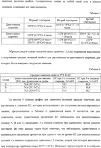

Продукты из алюминиевого сплава и способ искусственного старения
http://www.findpatent.ru/patent/232/2329330.html
И ещё про сплав, предположительно, АБТХХХ
http://www.findpatent.ru/patent/233/2337986.html
И ещё полезно почитать:
http://www.findpatent.ru/patent/232/2326181.html
Всем успехов в самообучении.
Пара страничек, для понимания важности темы
Легирующие элементы в сплавах типа В95 (10907 просмотров) <a class='original' href='./download/file.php?id=119553&mode=view' target=_blank>Загрузить оригинал (61.16 КБ)</a>
Способы термички-старения сплавов типа 7XXX (10907 просмотров) <a class='original' href='./download/file.php?id=119554&mode=view' target=_blank>Загрузить оригинал (103.42 КБ)</a>
Обратите внимание, все улучшения свойств металла всегда рассматриваются в разрезе многих факторов, в т.ч. коррозионостойкости.

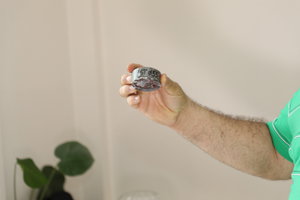

Продолжение эксперимента. 16.09.2017г.
Уменьшаем уровень раствора NaCl
PS8A7947.JPG (10812 просмотров) <a class='original' href='./download/file.php?id=120842&mode=view' target=_blank>Загрузить оригинал (5.79 МБ)</a>
вытаскиваем образцы и смотрим.

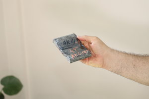

Следующий--АК4-1ЧТ, горбушка от плиты.
PS8A8086.JPG (10812 просмотров) <a class='original' href='./download/file.php?id=120855&mode=view' target=_blank>Загрузить оригинал (5.34 МБ)</a>
Примерно одинаково с Д16Т и В95ПЧТ2

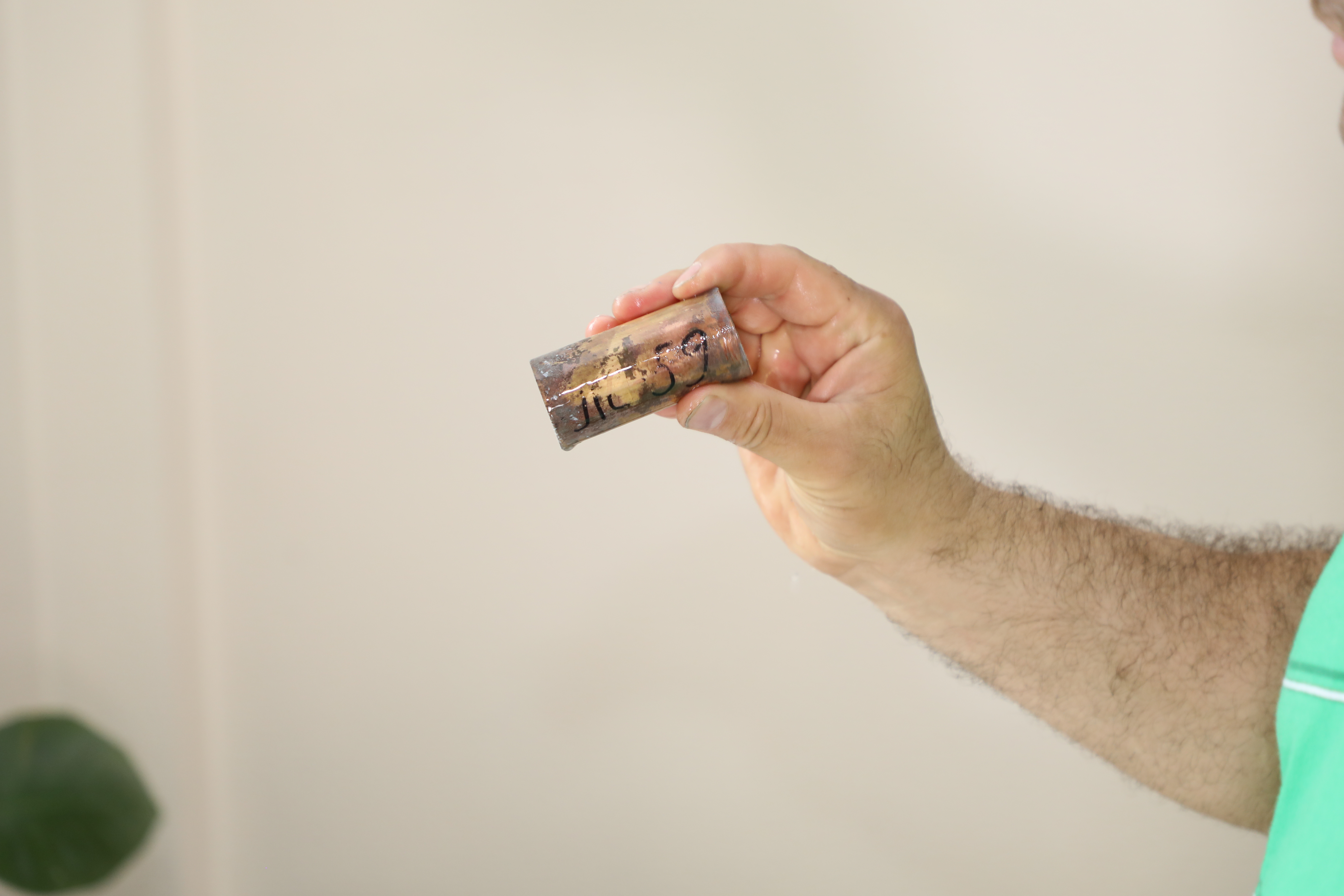

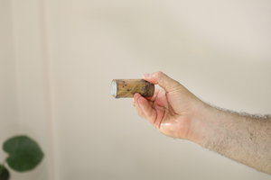

А вот кусок ЛС59-1, пруткок Ф30 примерно, удивил. Не позеленел. Наверное не хватило воздуха. Только очистился!
PS8A8104.JPG (10812 просмотров) <a class='original' href='./download/file.php?id=120857&mode=view' target=_blank>Загрузить оригинал (5.38 МБ)</a>
PS8A8108.JPG (10812 просмотров) <a class='original' href='./download/file.php?id=120858&mode=view' target=_blank>Загрузить оригинал (4.88 МБ)</a>

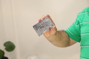

Кусок плиты Г.К. Д16
PS8A8151.JPG (10812 просмотров) <a class='original' href='./download/file.php?id=120864&mode=view' target=_blank>Загрузить оригинал (5.4 МБ)</a>
PS8A8160.JPG (10812 просмотров) <a class='original' href='./download/file.php?id=120865&mode=view' target=_blank>Загрузить оригинал (5.26 МБ)</a>

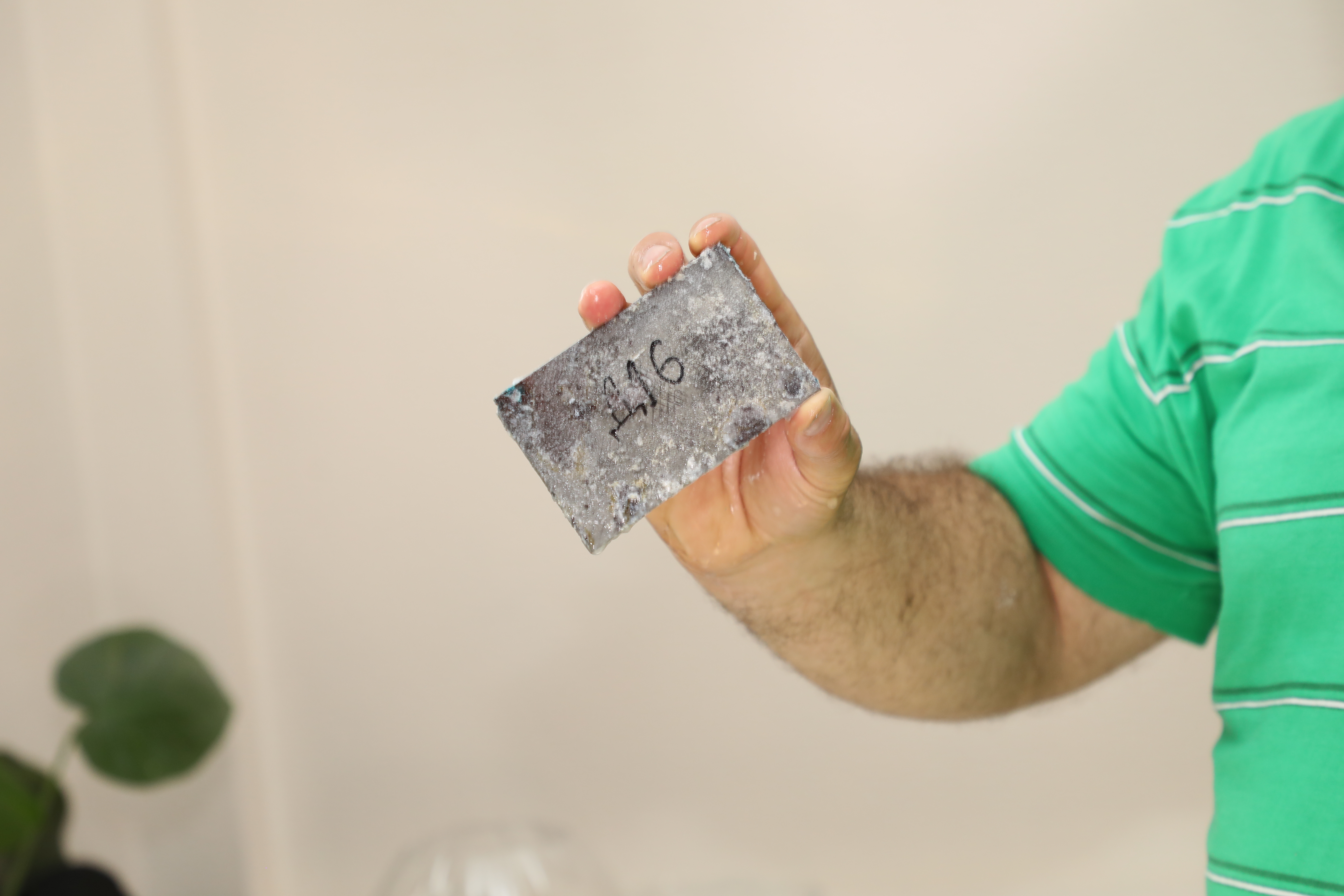

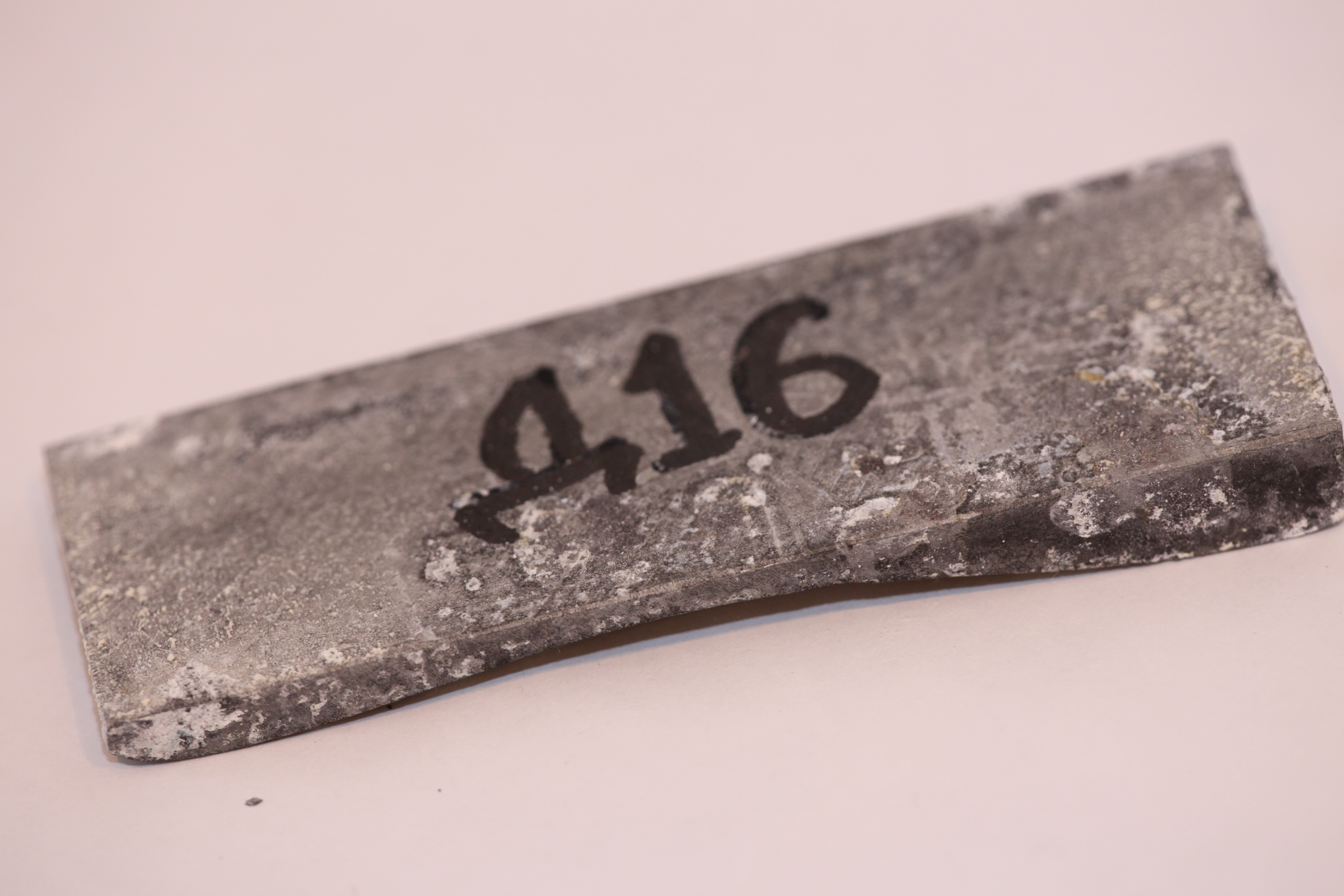

Я много раз говорил и писал, что материал Д16 без термички использовать--уродство какое-то. Беда с конструкторами и технологами в России. Ни механики, ни гальваники, ни производительности. Но, как известно, если доктор сказал в морг, значит в морг.
Смотрите, что получается с образцами плит Д16
Поверхность Д16 (10770 просмотров) <a class='original' href='./download/file.php?id=120943&mode=view' target=_blank>Загрузить оригинал (1.17 МБ)</a>
Поверхность Д16
IMG_8902.JPG (10770 просмотров) <a class='original' href='./download/file.php?id=120944&mode=view' target=_blank>Загрузить оригинал (5.45 МБ)</a>
Так хорошо материал подгнил, что писарь даже не понял марку и надписал Д16Т на гобушке плиты Д16. Извините, ошибку не поняли до фотографирования
Писарь даже не понял, что это Д16, так оригинальная надпись &quot;сохранилась&quot;. (10758 просмотров) <a class='original' href='./download/file.php?id=120993&mode=view' target=_blank>Загрузить оригинал (2.91 МБ)</a>
Писарь даже не понял, что это Д16, так оригинальная надпись "сохранилась".
Внешне, по фоткам, Д16Т не намного лучше выглядит, но глубина изъеденности меньше.

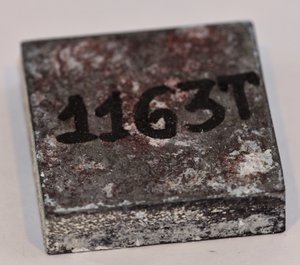

Авиационный вариант Д16Т--1163Т меня удивил своим состоянием.
IMG_8967_ОБРАЗЕЦ ПЛИТЫ 1163Т.JPG (10770 просмотров) <a class='original' href='./download/file.php?id=120968&mode=view' target=_blank>Загрузить оригинал (877.99 КБ)</a>
IMG_8969_ОБРАЗЕЦ ПЛИТЫ 1163Т.JPG (10770 просмотров) <a class='original' href='./download/file.php?id=120969&mode=view' target=_blank>Загрузить оригинал (913.67 КБ)</a>
. Ожидал его живым увидеть. Но как есть.

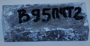

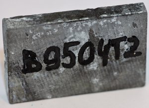

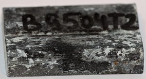

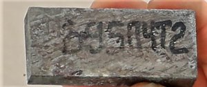

В95ОЧТ2 и В95ПЧТ2
IMG_8916_ОБРАЗЕЦ ПЛИТЫ В95ОЧТ2.JPG (10770 просмотров) <a class='original' href='./download/file.php?id=120956&mode=view' target=_blank>Загрузить оригинал (1.03 МБ)</a>
IMG_8918_ОБРАЗЕЦ ПЛИТЫ В95ОЧТ2.JPG (10770 просмотров) <a class='original' href='./download/file.php?id=120957&mode=view' target=_blank>Загрузить оригинал (1.25 МБ)</a>
IMG_8921__ОБРАЗЕЦ ПЛИТЫ В95ОЧТ2.JPG (10770 просмотров) <a class='original' href='./download/file.php?id=120959&mode=view' target=_blank>Загрузить оригинал (1.07 МБ)</a>
IMG_8924_ОБРАЗЕЦ ПЛИТЫ ПЧТ2.JPG (10770 просмотров) <a class='original' href='./download/file.php?id=120960&mode=view' target=_blank>Загрузить оригинал (878.57 КБ)</a>
IMG_8928.JPG (10770 просмотров) <a class='original' href='./download/file.php?id=120961&mode=view' target=_blank>Загрузить оригинал (1.13 МБ)</a>
на мой взгляд живы, на "глаз" примерно как и Д16Т.

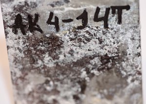

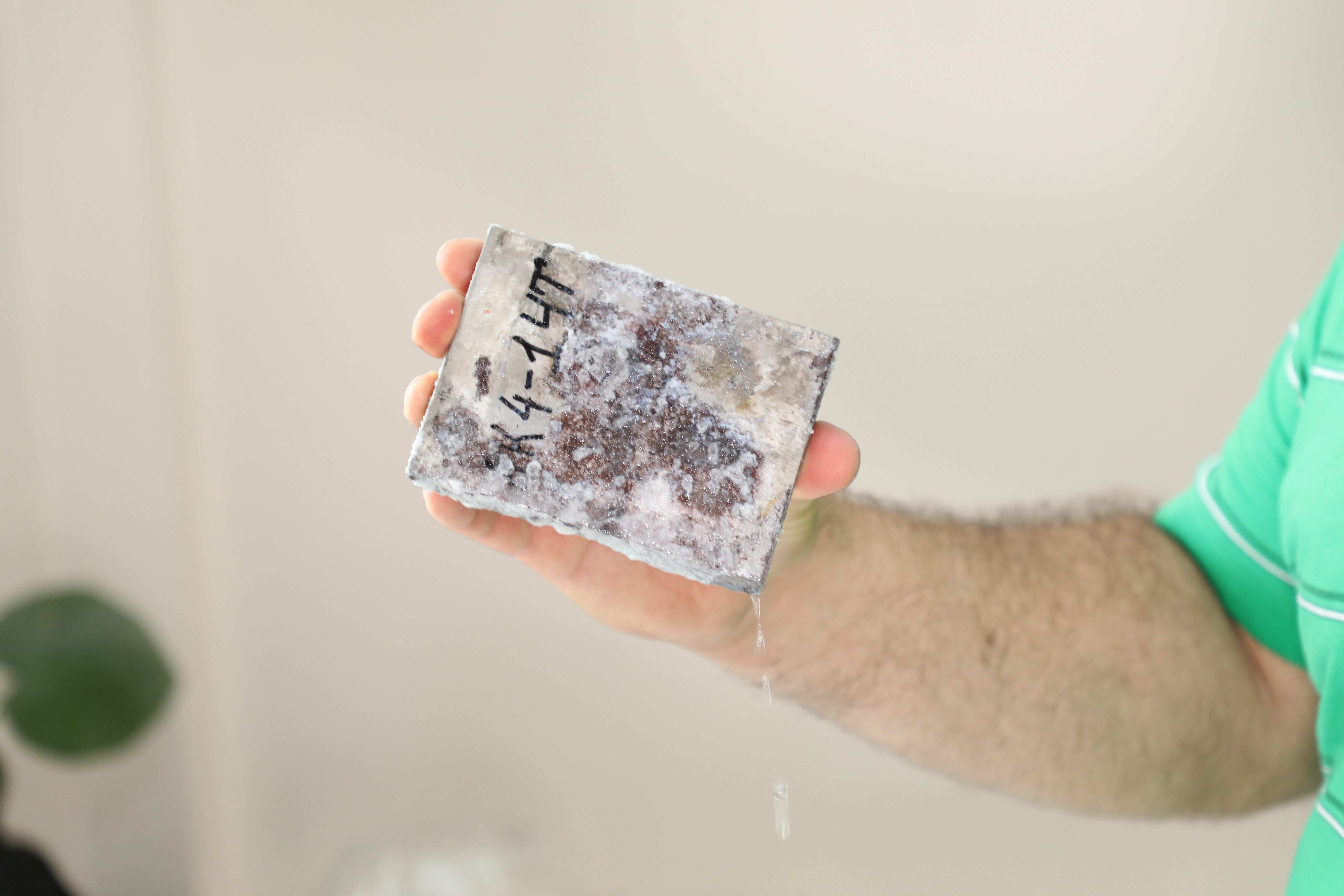

Образец плиты, горбушка, АК4-1ЧТ, чего-то "негуд" выглядит.
IMG_8945_ПЛИТА АК4-1ЧТ.JPG (10770 просмотров) <a class='original' href='./download/file.php?id=120964&mode=view' target=_blank>Загрузить оригинал (1.98 МБ)</a>
Но местами "жива".

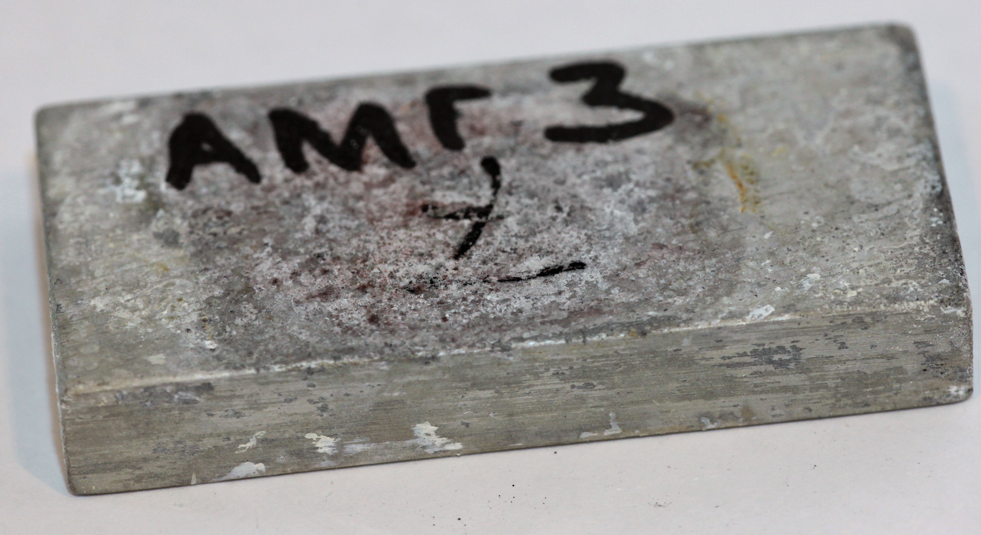

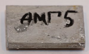

Образцы плит АМГ5 и АМГ3 чуть заметно потемненли, почти без выпадения кристаллов, т.е. оценка ХОР.
IMG_8974_ОБРАЗЕЦ ПЛИТЫ АМГ3.JPG (10770 просмотров) <a class='original' href='./download/file.php?id=120971&mode=view' target=_blank>Загрузить оригинал (1.31 МБ)</a>
IMG_8976_АМГ3.JPG (10770 просмотров) <a class='original' href='./download/file.php?id=120972&mode=view' target=_blank>Загрузить оригинал (1.24 МБ)</a>
IMG_8982_ОБРАЗЕЦ ПЛИТЫ АМГ5.JPG (10770 просмотров) <a class='original' href='./download/file.php?id=120973&mode=view' target=_blank>Загрузить оригинал (777.81 КБ)</a>
IMG_8984_ОБРАЗЕЦ ПЛИТЫ АМГ5.JPG (10770 просмотров) <a class='original' href='./download/file.php?id=120974&mode=view' target=_blank>Загрузить оригинал (1.14 МБ)</a>

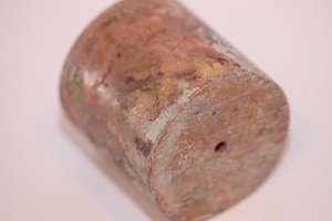

А вот медная группа после пресной воды, почти пресной и естественной сушки от дыхания офисного планктона чего-то пострашнела, по сравнению со свежевытащенным видом.
IMG_9000_ОБРАЗЕЦ ПРУТКА ЛС59-1.JPG (10770 просмотров) <a class='original' href='./download/file.php?id=120978&mode=view' target=_blank>Загрузить оригинал (5.31 МБ)</a>
IMG_9012_ОБРАЗЕЦ ПРУТКА из медного сплава.JPG (10770 просмотров) <a class='original' href='./download/file.php?id=120979&mode=view' target=_blank>Загрузить оригинал (5.26 МБ)</a>

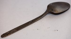

А вот нержавеющая ложка вроде бы без ржавчины,
IMG_9050_ЛОЖКА ИЗ 12Х18Н10Т.JPG (10770 просмотров) <a class='original' href='./download/file.php?id=120991&mode=view' target=_blank>Загрузить оригинал (977.96 КБ)</a>
IMG_9055.JPG (10770 просмотров) <a class='original' href='./download/file.php?id=120992&mode=view' target=_blank>Загрузить оригинал (1.82 МБ)</a>
хотя соли не отмылись.
Если кого-то заинтересует какой-то образец, пишите, вытащим и "под микроскопом" сфоткаем. Можем зачистить.

С сентября не подливали воду.
Испаряется почему-то.
В январе будем оценивать коррозию.
PS8A4886.JPG (10297 просмотров) <a class='original' href='./download/file.php?id=128021&mode=view' target=_blank>Загрузить оригинал (6.96 МБ)</a>
PS8A4893.JPG (10297 просмотров) <a class='original' href='./download/file.php?id=128024&mode=view' target=_blank>Загрузить оригинал (7.54 МБ)</a>
