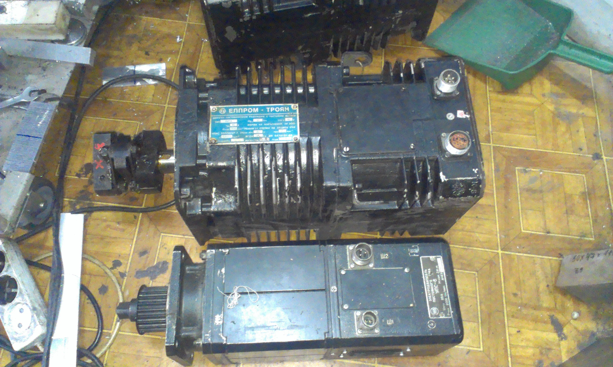

ukr-sasha
Сообщения: 3343
Репутация: 2181
Откуда: Киев, Украина
Re: а есть смысл попробовать смастерить свой сервопривод?
Сообщение ukr-sasha »
UAVpilot писал(а):А смысл? Стоимость готового того-же порядка...
Сергей, покажите пожалуйста привод на 150А и 80В дляя коллекторных двигателей за 350 баксов. Буду весьма признателен.
Как раз такие нужны сейчас.
Artech на заданные параметры стоит около 800 долларов.
Нужно управлять таким вот мотором (который побольше) 3МТА на 21Нм:
IMAG0991.jpg (3327 просмотров) <a class='original' href='./download/file.php?id=74490&mode=view' target=_blank>Загрузить оригинал (923.71 КБ)</a>
ukr-sasha писал(а):Сергей, покажите пожалуйста привод на 150А и 80В дляя коллекторных двигателей за 350 баксов. Буду весьма признателен.
Я правильно понимаю, что всем участникам данной темы просто необходимы 12 киловаттные сервоприводы? :)
Хотя ладно, признаю, что был не прав. Могу-ли я теперь, после покаяния, попросить у тебя ссылку на сервоусилитель мощностью скажем 1кВт и себестоимостью долларов в 30? А то очень надо. :)
Или ты сможешь предложить только примерно такой-же конструктив как у того "150А 80В" с себестоимостью порядка тех-же $350? :)
ukr-sasha
Сообщения: 3343
Репутация: 2181
UAVpilot писал(а):попросить у тебя ссылку на сервоусилитель мощностью скажем 1кВт и себестоимостью долларов в 30? А то очень надо.
Я таких не знаю. :-)
А привод действительно нужен, но должен признать, что это уже за рамками темы.
Удаляюсь.
