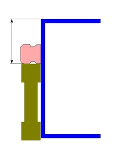

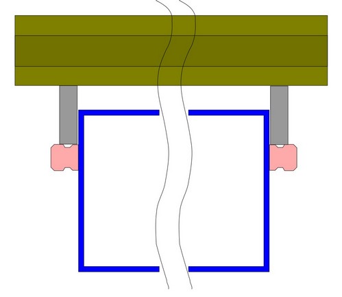

Расскажи, пожалуйста, как рельсы по оси Х (по которых портал ездит) выравнивал в плоскости. Горизонтальность, плоскость и тп. На что упирался к примеру, когда выставлял одинаковую высоту по вертикали (то есть плоскость).

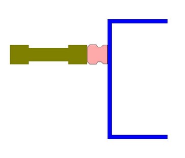

Прикрутил к вертикальной поверхности алюминиевого швеллера поверочную линейку, выставил ее в горизонталь станочным уровнем с точностью 0,05мм/м. По линейке закрепил одну рельсу. Штангенглубиномером замерил расстояние от верхней горизонтальной плоскости швеллера до линейки. Закрепил линейку на другом швеллере на таком же расстоянии. Прикрепил вторую рельсу.
Ослабил болты, которыми чистовая станина крепится к чистовой. Линейку развернул горизонтально вдоль рельса и прижал ее струбцинами рабочей поверхностью к головке рельса. В таком положении затянул болты.
На левую и правую рельсы с одного конца положил по концевой мере, на которые положил линейку - поперек оси станка. На линейку – станочный уровень. Порадовался. Тоже проделал с другого конца. Еще раз порадовался.

Большое спасибо за ответ. Кое-что прояснилось. В принципе что-то похожее в голове крутилось, но смутно.
Идея использовать поверочную линейку вместо фрезерованного паза, которого у меня скорее всего тоже не будет - это хорошо (часть гемороя должно уйти).
Я думаю, что скорее всего постараюсь закрепить боковинки (профильную трубу - здесь швеллер) рядом на ровную поверхность (еще точно не придумал как и на что) и выставлю рельсы вначале не на станке, а так ровно (по плоскости фрезерованной (шабреной) и так же относительно друг друга по высоте.
А потом уже собирать станок и креплением боковинок выставлять все остальное (скорее всего с пом регулировочных болтов, эксцентриков и тп), хотя еще не уверен - может и рельсами придется на станине дорегулировать.
Концевые меры - тоже нормально. Если каретки будут ниже верха швеллера - так и придется делать, если выше или равно - то наверное по кареткам.

1. Порадовался - это значит что в операциях на 1-2рисунке все выставилось нормально, а на тетьем только порадовался или еще игрался?

alex1816 писал(а): Порадовался - это значит что в операциях на 1-2рисунке все выставилось нормально, а на тетьем только порадовался или еще игрался?
Да, все получилось с первого раза. На такой результат повлияло то, что чистовая станина крепилась на заранее пришабренные привалочные плоскости.

alex1816 писал(а):1. А базовую сторону рельсы ставить лучше вверх или вниз (там где к линейке прикладывается)?
В моем случае базовая сторона рельса прикладывалась к линейке.
