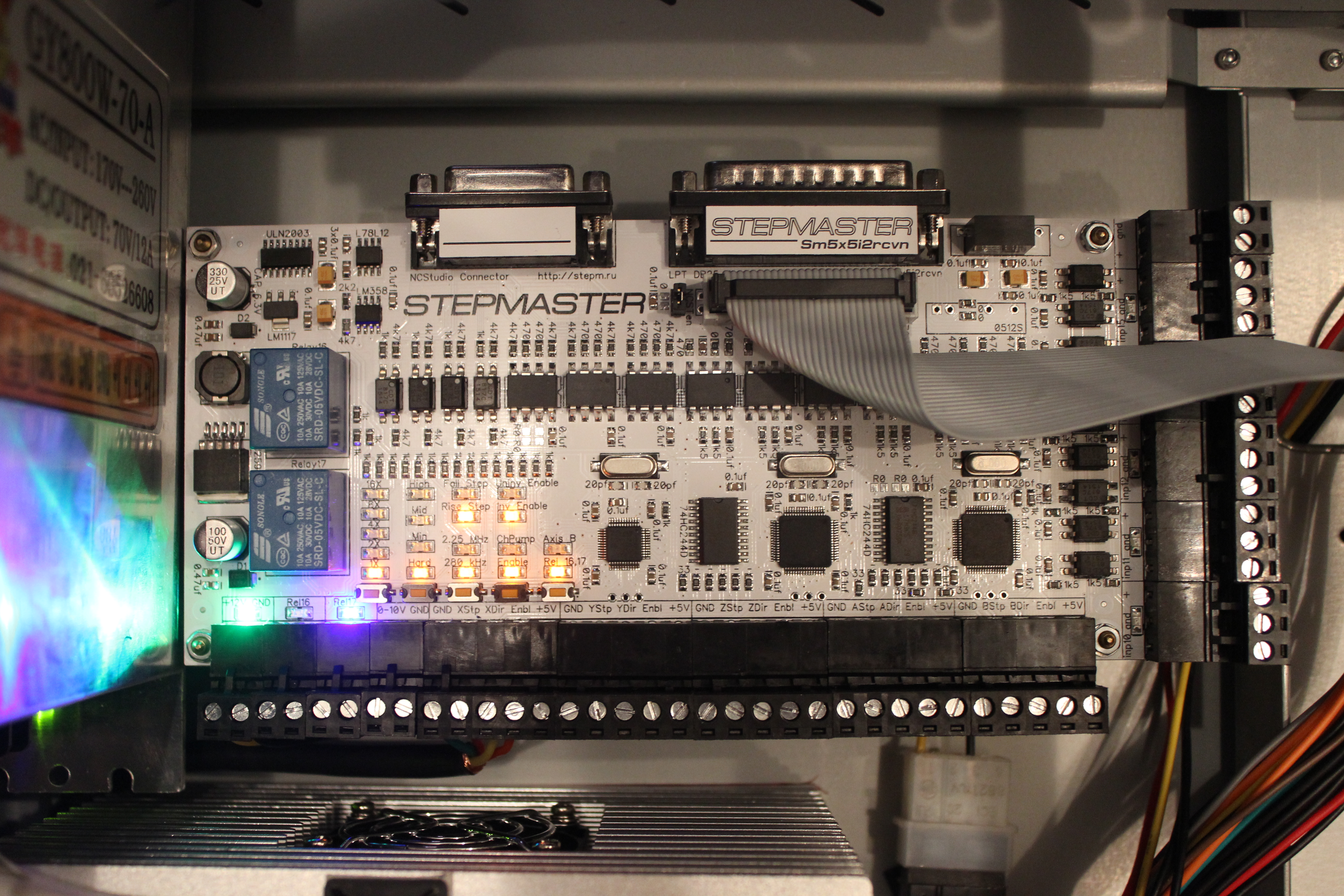

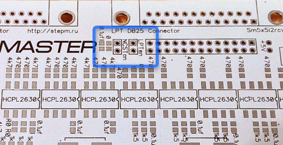

Taganrog писал(а):+ возможность отключения NCStudio без отсоединения кабеля.
На плате есть джампер. Можно к этим контактам подключить выключатель. Это позволит полностью отключать поступающие от NCStudio сигналы.
По идее есть такие же контакты для отключения LPT, но я решил, что в них нет особой необходимости.
Если будет подключено оба кабеля - плата будет воспринимать сигналы StepDir для первых трех осей с обоих входов (и LPT и NCStudio), так что тут нужно, чтобы на выходе 2-7 пинов был низкий уровень сигнала, либо, отключенный кабель LPT, либо - придется отключить LPT выключателем.

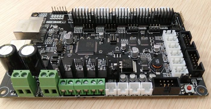

michael-yurov писал(а):На данный момент представляю лишь следующие варианты снижения цены:
- Отказаться от белого цвета плат, это упростит пайку и снизит количество дефектов.
- Найти другие разъемы.
Черная плата и недорогие разъёмы по вкусу?
пример
v1.1.jpg (4562 просмотра) <a class='original' href='./download/file.php?id=65438&mode=view' target=_blank>Загрузить оригинал (65.58 КБ)</a>
Re: StepMaster - Отзывы, Вопросы, Советы.
MX_Master писал(а):Черная плата и недорогие разъёмы по вкусу?
Белая красивее, но, видимо, буду делать следующие платы черными.
Грязно-зеленые разъемы категорически не нравятся.

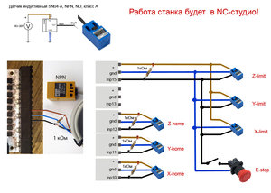

Вопрос по подключению концевиков хоум и лимит + е-стоп
управление под НС-студио
Датчики, Тип NPN, NO (нормально разомкнутый - при срабатывании выход соединяется с минусом питания).
michael-yurov писал(а):С этим - сложнее. NCStudio не предполагает использования такой кнопки. Если ее можно подключить к одному из лимитов, то может возникнуть сложность с тем, что кнопка будет подключена на 15 вход LPT, а лимиты в NCStudio на 10,11 и 12 входах.
Вроде бы не должно возникнуть проблем, если кнопку подключить на 15 и 10 (или 11 или 12) вход одновременно.
Нарисовал схему.
Так правильно?
концевики.jpg (4400 просмотров) <a class='original' href='./download/file.php?id=65731&mode=view' target=_blank>Загрузить оригинал (186.47 КБ)</a>

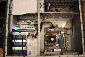

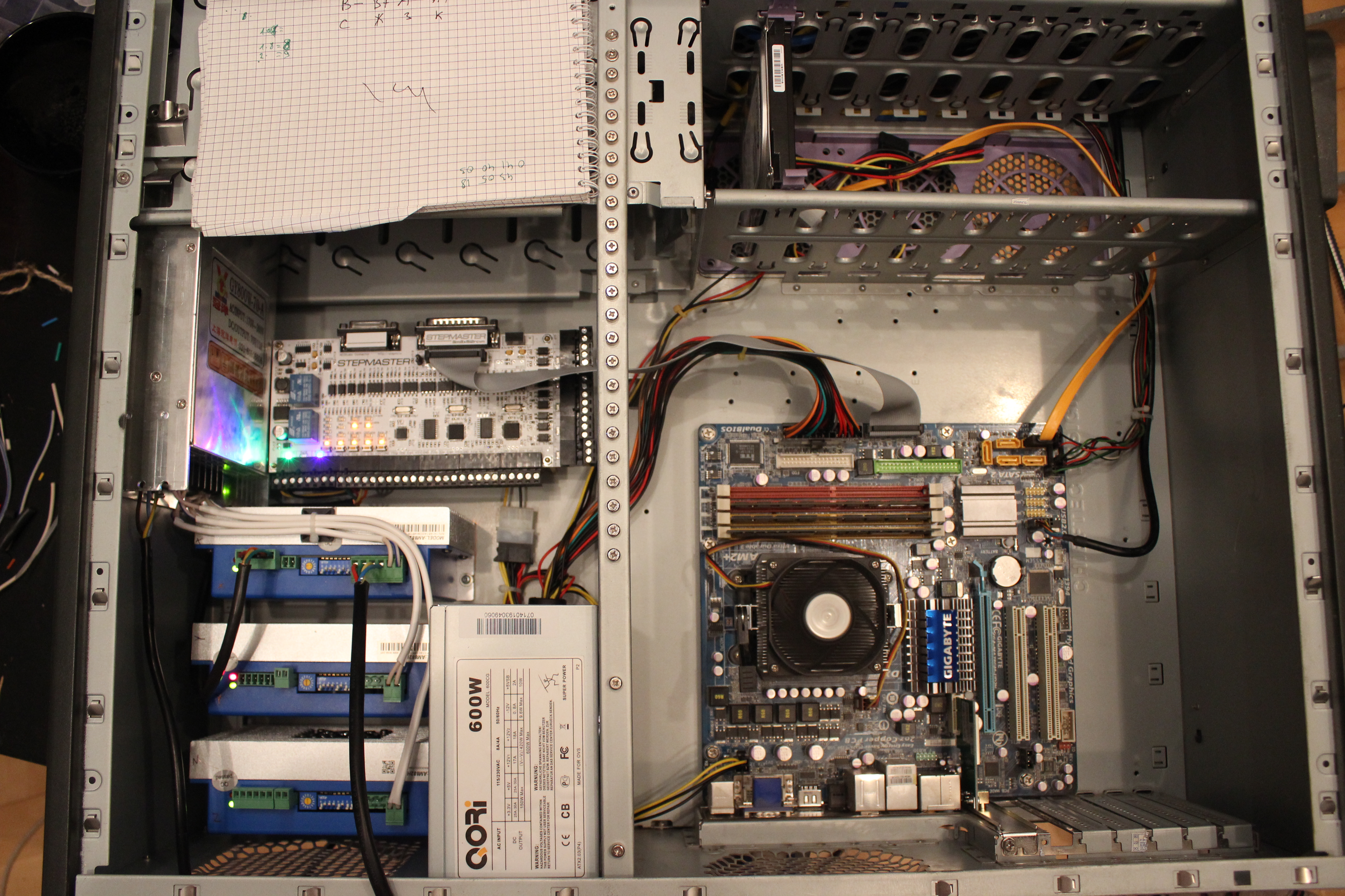

Не получается запустить станок со степмастером. Не знаю что не так настроил.
Итак, общий вид:
Общий вид (4400 просмотров) <a class='original' href='./download/file.php?id=65725&mode=view' target=_blank>Загрузить оригинал (7.02 МБ)</a>
Общий вид

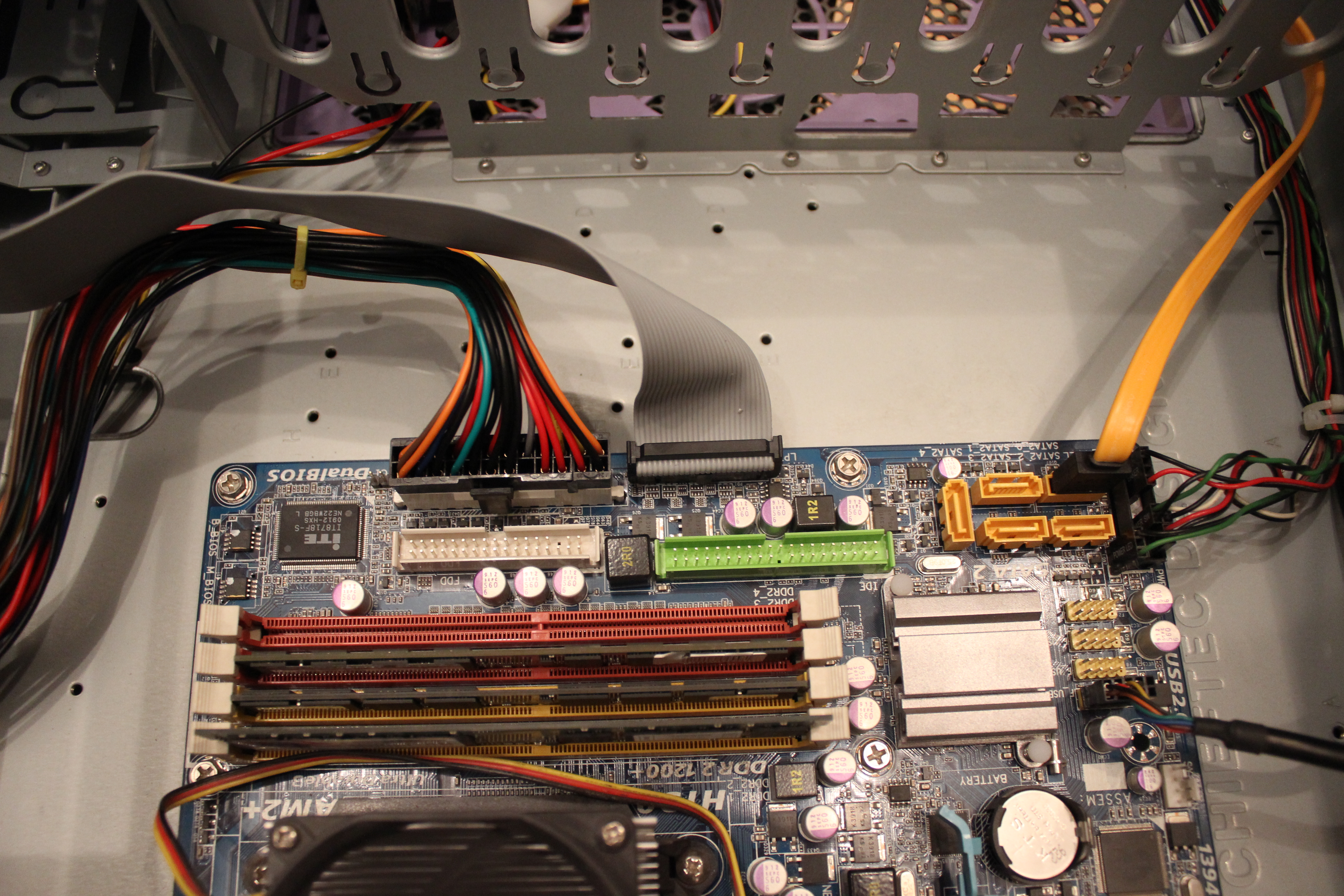

Плата степмастер подключена через LPT на материнке, через шнур не подключить: нет вывода LPT.
LPT (4400 просмотров) <a class='original' href='./download/file.php?id=65727&mode=view' target=_blank>Загрузить оригинал (7.15 МБ)</a>
LPT
К степмастеру подключена только одна ось X, без лимитов. Плата никак не настраивалась, подключена из коробки.
StepMaster (4400 просмотров) <a class='original' href='./download/file.php?id=65728&mode=view' target=_blank>Загрузить оригинал (7.18 МБ)</a>
StepMaster

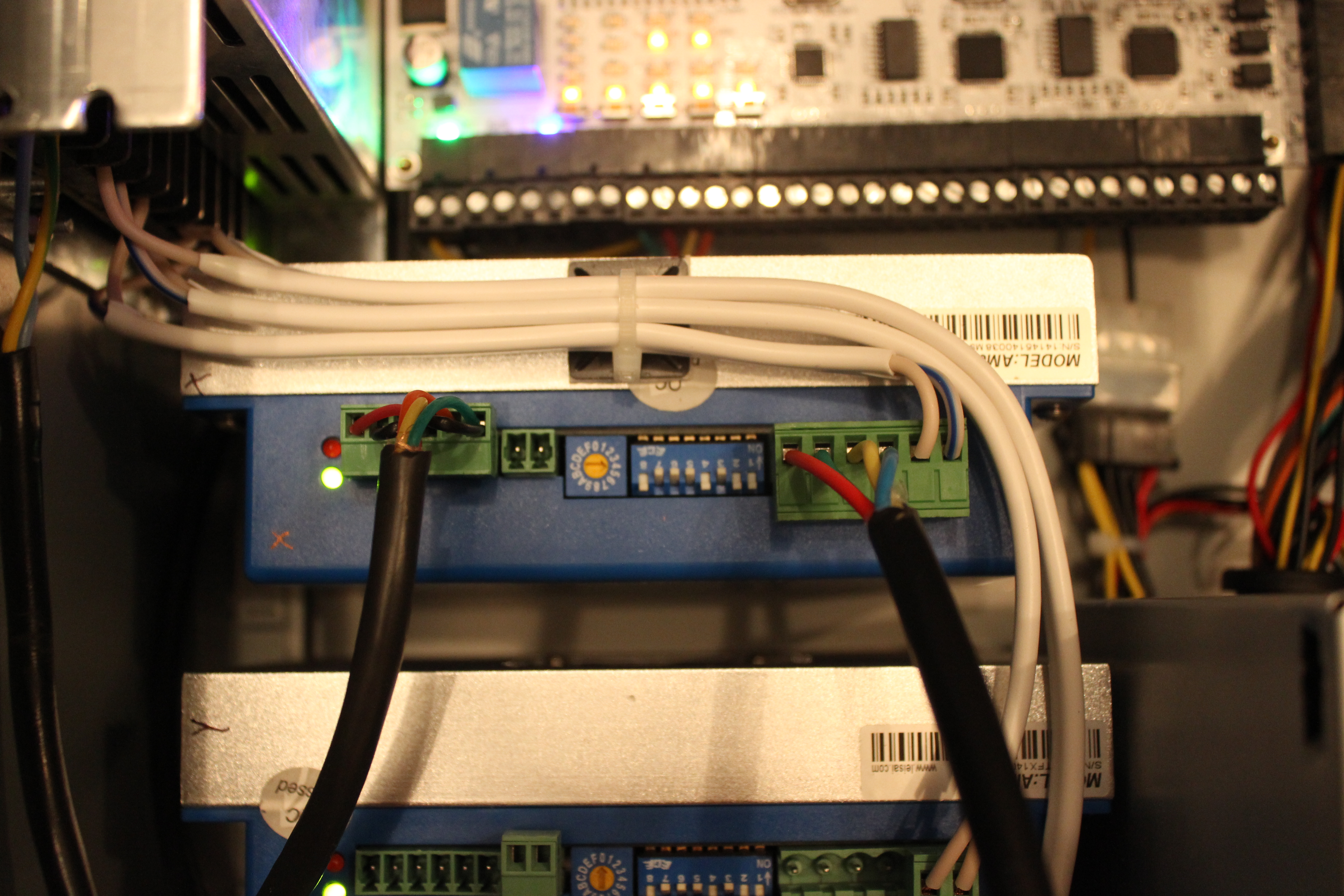

Двигателем управляет драйвер AM882H:
AM882H (4400 просмотров) <a class='original' href='./download/file.php?id=65729&mode=view' target=_blank>Загрузить оригинал (5.89 МБ)</a>
AM882H
ПО Maach3, пины настроены как указано в сообщении #944. Если нажать в Mach3 Shpindle Enable, то щелкает релюшка на степмастере. Но если нажимать стрелками управления осью X (пробовал и Z, Y) то ничего не происходит. Как настраивать дальше?) Или как проверять?
PS: Если подключить эмулятор к драйверу (arduino посылает step сигнал), то двигатель крутится.

Двигатель становится на удержание до или после нажатия кнопки "сброс"?

О! Enable отключил и поехал. Как и где инвертировать enable?? В Mach3, Stepmaster или в драйвере?:)))

Я в мач3 отключил

fabler писал(а):Нарисовал схему.
Так правильно?
концевики.jpg (4614 просмотров) <a class='original' href='./download/file.php?id=65732&mode=view' target=_blank>Загрузить оригинал (186.47 КБ)</a>
Что-то очень сложное нарисовал.
Для начала просто подключи три первых датчика, проверь, как они работают.
Потом кнопку Stop повесь параллельно любому из этих датчиков.
Поскольку у тебя стоят подтягивающие резисторы - кнопку подключи так же, как и датчик, чтобы при замыкании inputXX соединялся с gnd.
На счет правых трех датчиков - пока не подключай.
Я, не уверен, что преобразователь питания блока входов выдержит нагрузку 6 датчиков и 4 подтягивающих резисторов.
И я не понимаю, какую функцию должны выполнять три правых датчика.

Patriot писал(а):О! Enable отключил и поехал. Как и где инвертировать enable?? В Mach3, Stepmaster или в драйвере?:)))
У тебя, наверное, драйверы подключены с общим плюсом, а не с общей землей, поэтому сигнал Enable получился 3 раза перевернут.
Можно на плате переключить.
Посмотри, как будут вести себя драйверы при включенном станке, но выключенном компьютере. Может быть стоит инвертировать на плате, если драйверы включаются без компьютера.
Если нет - наверное лучше тогда в Mach3.

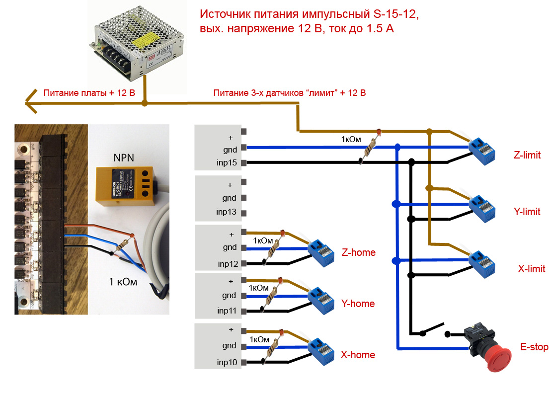

michael-yurov писал(а):Я, не уверен, что преобразователь питания блока входов выдержит нагрузку 6 датчиков и 4 подтягивающих резисторов.
Как это можно проверить?
fabler писал(а):Дык... смотрел схемы станков. Там есть 3 и есть 6 датчиков.
Ну... подумал, что кашу маслом не испортить.
Это сейчас вроде бы понимаю, что и 3-х достаточно, а остальное - программно можно ограничить.
Но... датчики уже прикрутил, под них всяких держателей-упоров наваял. Убирать жалко )))
То были станки с другими системами управления.
Хотя и к NCStudio можно применить.
Собственно, теперь услышал от вас причину появления 6 датчиков.
Я бы советовал подключать их после того, как все остальное будет работать.
fabler писал(а):Как это можно проверить?
Ну, по простому - если сгорит, значит не выдержал )))
На самом деле это не страшно. Его смерть можно определить по переставшим работать светодиодам на блоке входов.
А если еще и сама плата перестанет включаться - значит этот импульсный преобразователь замкнул цепь питания платы +5В.
Возможно, так же он начнет греться.
В этом случае его нужно будет отломить, и питать входы от отдельного маленького блока питания с напряжением 10 - 24 В.

А если не дожидаться всяких неприятностей, и подать питание сразу независимо от платы?
Т.е. не подключать три "лимит"-датчика к питанию с платы, а снять + 12 вольт сразу с БП, которым питается сама плата, но - отдельно.
Ведь, я так понимаю - это питание только питает датчик.
А сам сигнал , это "минус", который "входит" в плату через inputXX и уже там чего-то инициирует внутри StepMaster-а
концевики2.jpg (4575 просмотров) <a class='original' href='./download/file.php?id=65757&mode=view' target=_blank>Загрузить оригинал (211.4 КБ)</a>

fabler писал(а):А если не дожидаться всяких неприятностей, и подать питание сразу независимо от платы?
Это не помешает ему помереть.
Какие-то ненадежные преобразователи в этот раз попались.
Ну и что с ним будет если на его выход 9 В подать питание со стороны - я не знаю.
fabler писал(а):Т.е. не подключать три "лимит"-датчика к питанию с платы, а снять + 12 вольт сразу с БП, которым питается сама плата, но - отдельно.
Вот этого делать точно не стоит.
Если бы можно было объединять цепь питания платы и цепь питания датчиков - я бы так и сделал бы. Это было бы просто и бесплатно.
К сожалению, в данном случае нужен будет отдельный блок питания.
Если еще и датчик касания так же питать (для этого придется подключиться к шпинедлю и сенсорной пластине) - велика вероятность получить КЗ и сжечь много полезной электроники, например, если на пластину или на шпиндель подать питание датчиков. Либо, просто получить действие помех там, где этого совсем не нужно.
gnd со стороны входов никак не связан с GND самой платы и ее питанием.
В общем - советую сначала подключить первые три датчика, а потом уже, если все удачно, кнопку и три дополнительных датчика.
Только не на 15 вход (он никак не связан с NCStudio), а на 10, 11, или 12.

Все верно, у NCStudio только 4 входа X,Y,Z Home и Sensor.
fabler писал(а):1.1 Куда же отдельно подключать три "лимита" и "е-стоп"?
Почему отдельно?
fabler писал(а):1.2 Или отдельно "лимиты" подключать не надо вообще?
Отдельно - не подключить. Просто некуда. Ну нет у NCStudio отдельных входов для лимитов.
У нее вообще нет входов для лимитов.

fabler писал(а):4). Чтобы не бояться за плату, может быть сделать оптопары, которые подключить к StepMaster, а концевики питать совершенно независимо?
Один фиг придется питать их отдельно. Т.е. никакого смысла усложнять нет.
За плату бояться не стоит. Если что-то сгорит - починим.
Если сгорит преобразователь - ну и фиг с ним - подключишь питание к крайней клемме.
Я уже писал - в этой партии попались неудачные конвертеры.
Если у вас ZME0509S, или что-то подобное - это дешевый китайский, он может долго не прожить (просто так сам по себе может загнуться).
Если Aimtec AM1S-0512SZ - такой более надежный и, скорее всего, выдержит любые издевательства.
