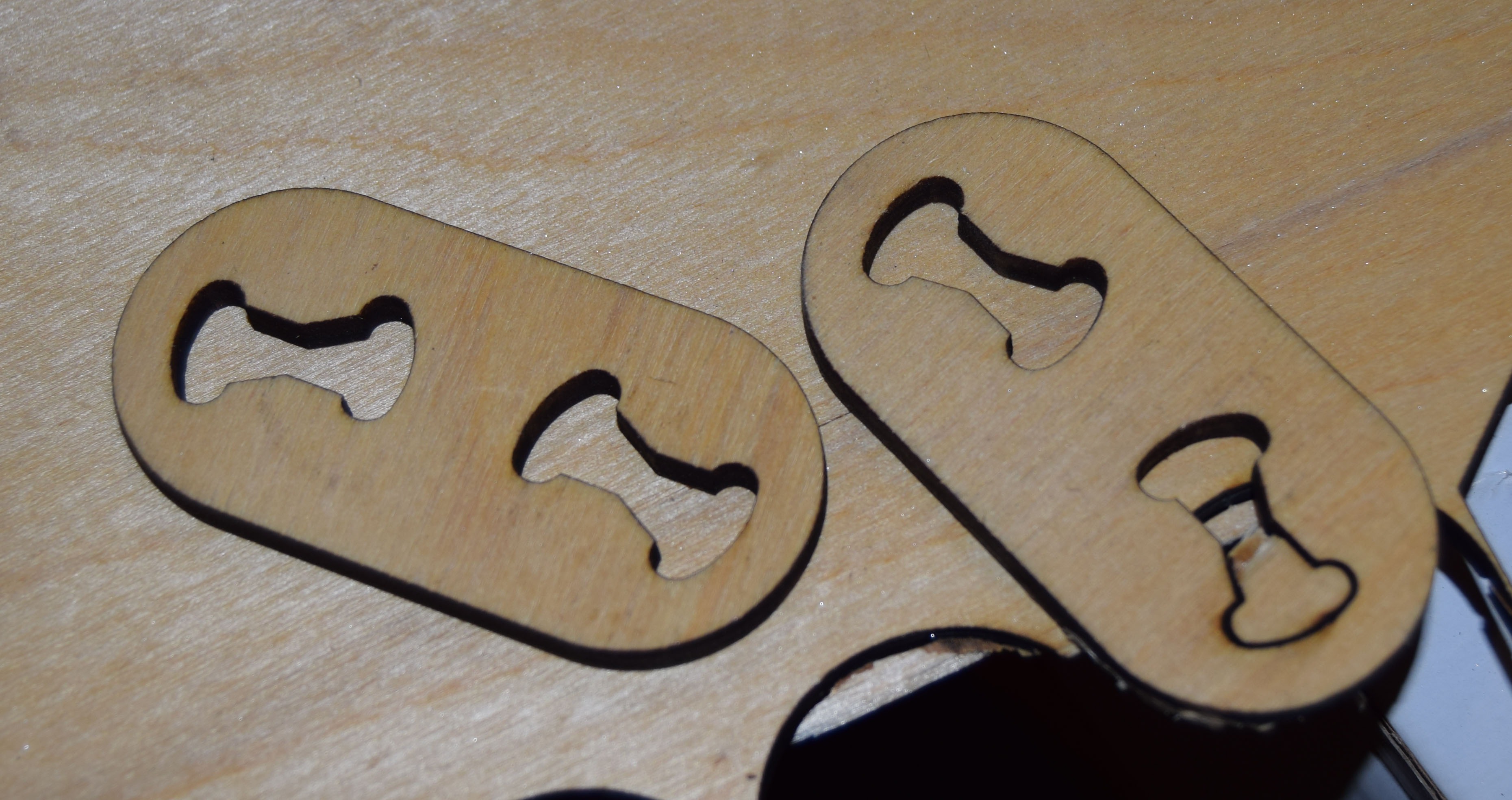

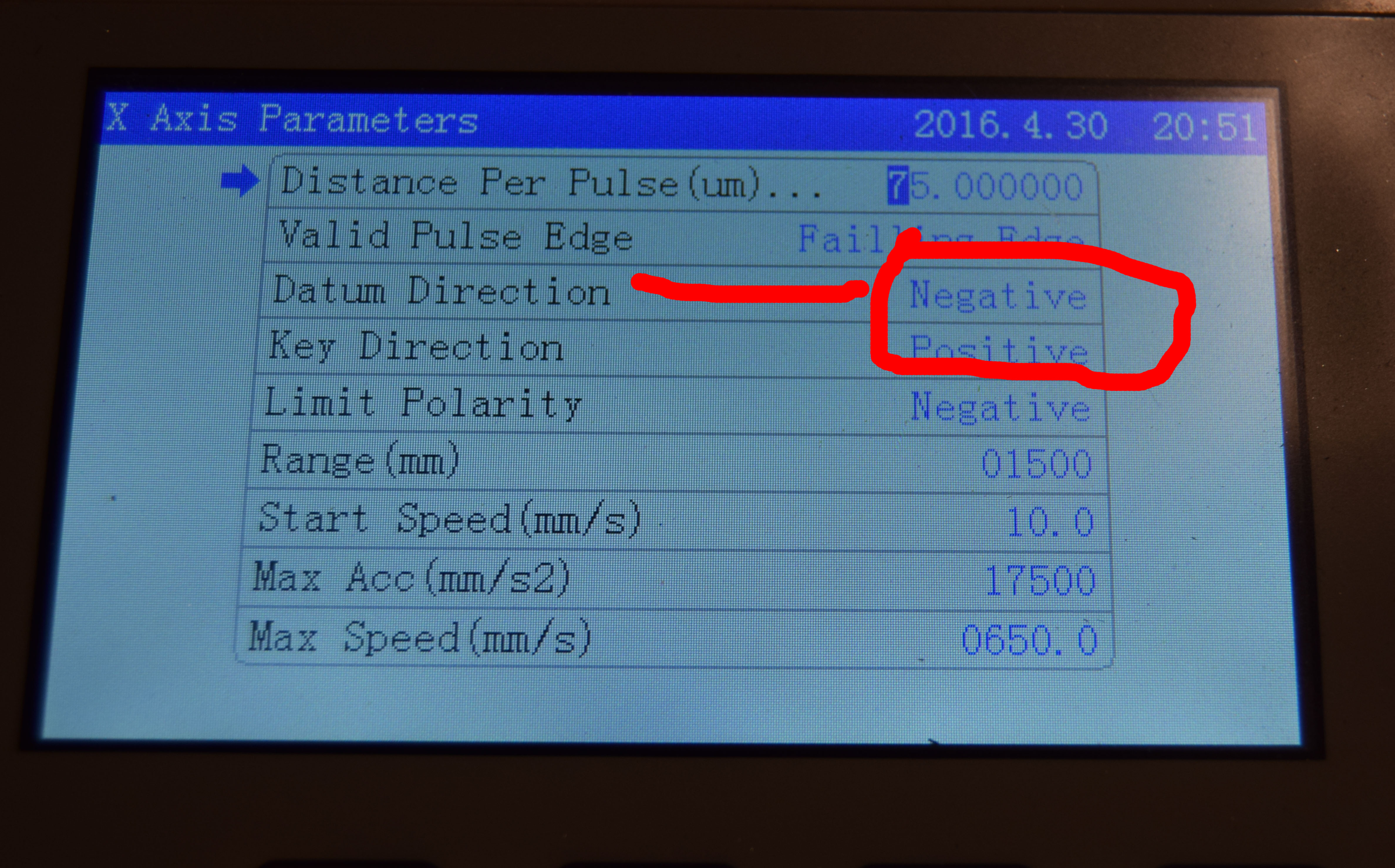

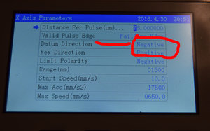

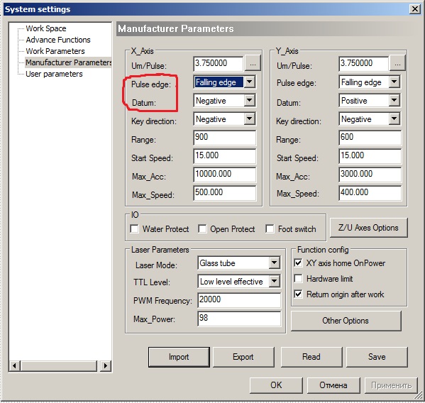

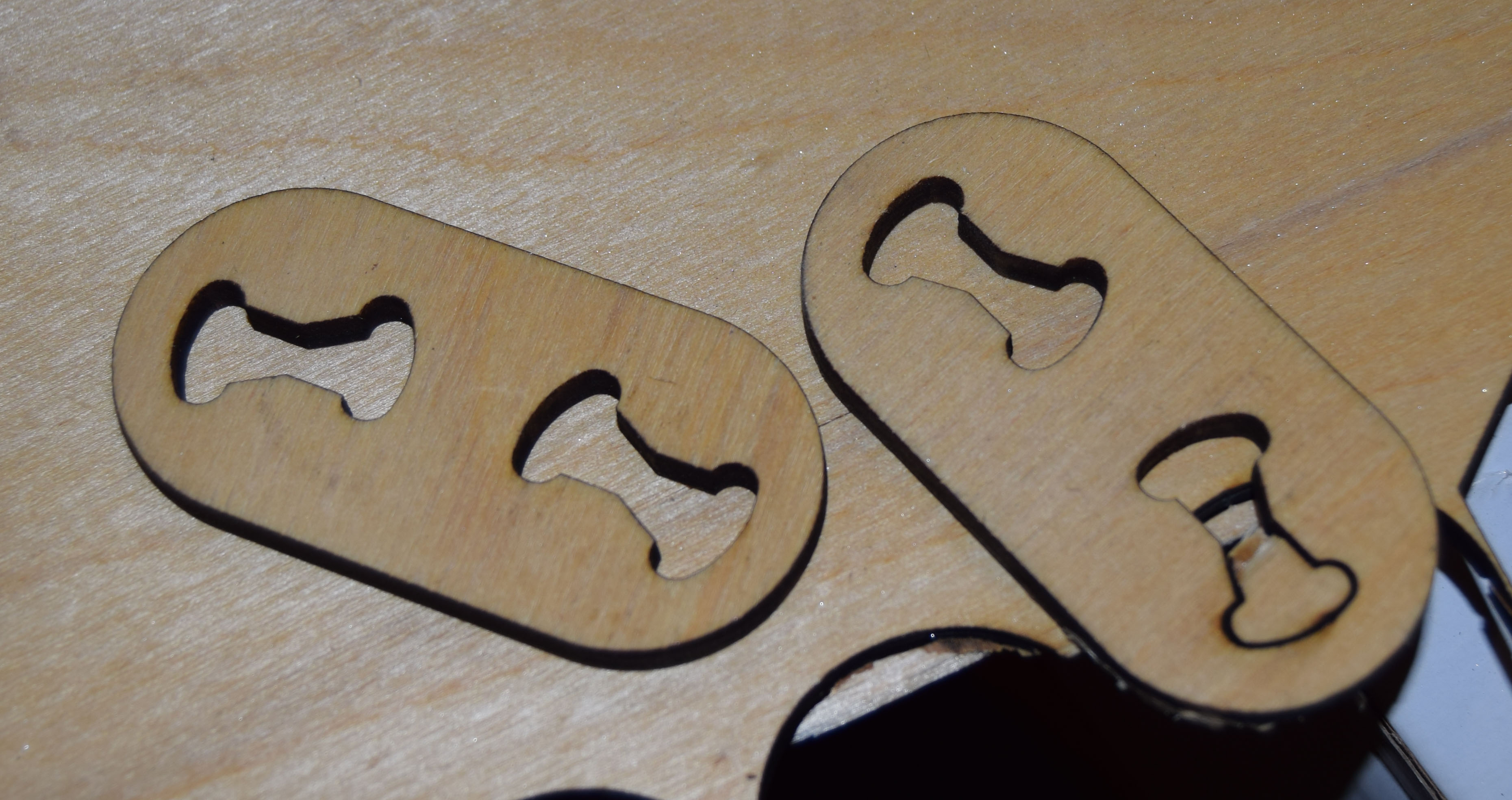

В общем так:
1- на ледшайновском драйвере DM556 нет расхождения вообще ни при каких условиях
2- на ТВ6550, если в настройках datum стоит positiv, то тоже нет расхождения
3- если в настройках датум стоит негатив, то расхождение снова всплывает.
DSC_0329.jpg (5700 просмотров) <a class='original' href='./download/file.php?id=78971&mode=view' target=_blank>Загрузить оригинал (1.75 МБ)</a>
Варианты выхода из проблемы:
1-менять драйвер
2-оставить драйвер, перевернуть двигатель, поменять параметр Datum
3-оставить драйвер, перефазировать двигатель путём перемены местами проводов в колодке драйвера, как предлагал niksooon, поменять параметр Datum.
Вариант проверки без замен, без перефазировки:
поменять параметр датум,
выполнить команду cutbox,
выгравировать картинку в зеркальном виде,
выполнить команду cutbox.
Если расхождения нет, то можно менять фазы.

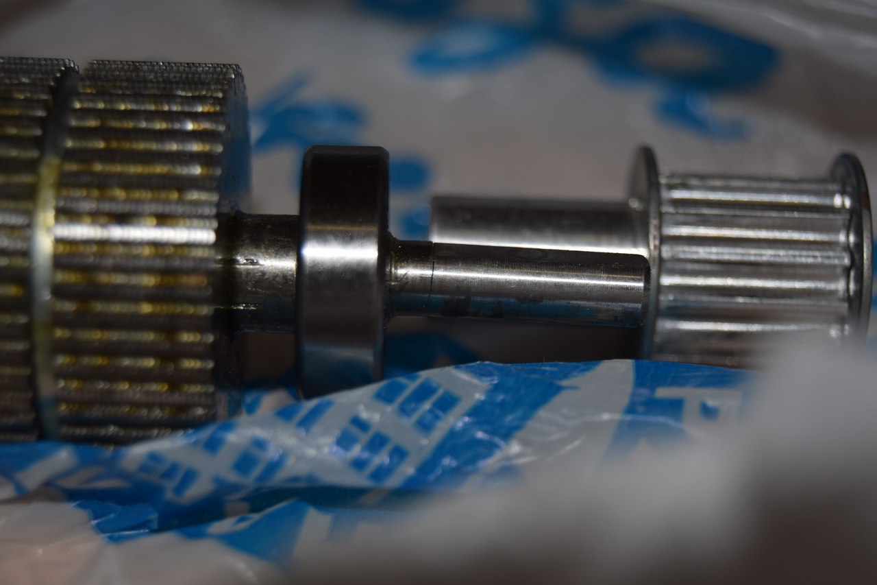

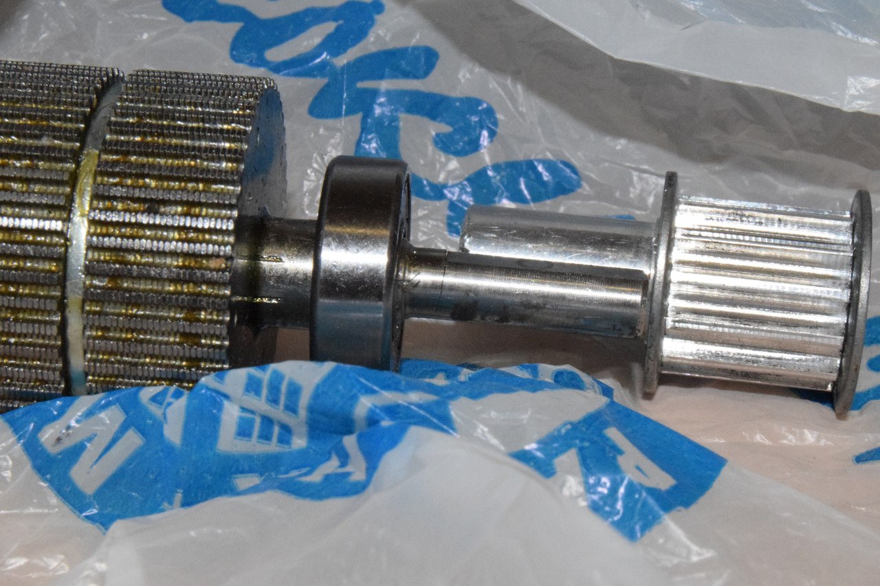

Кстати, до предложения niksooonа я бы дошёл, если б не "случайная" поломка вала двигателя
jGMdZgGM3jA.jpg (5700 просмотров) <a class='original' href='./download/file.php?id=78973&mode=view' target=_blank>Загрузить оригинал (208.65 КБ)</a>
u9q6YWyASpU.jpg (5700 просмотров) <a class='original' href='./download/file.php?id=78972&mode=view' target=_blank>Загрузить оригинал (105.88 КБ)</a>
после этого была сделана передача 1:2, заменён шкив на более короткий, чтобы уменьшить длину рычага, заменён двигатель, чтобы не было соблазна заварить вал и пользоваться :hehehe:
Как я уже упоминал, я подглядел прямую передачу на китайском станке, но там был другой ремень: узкий и менее упругий на изгиб, в моём же ремне стальной корд - этим думаю всё сказано. На китайце узкий шкив, из моего же шкива получился длинный рычаг, за который "тянет" упругий ремень, плюс тонкая ось 6,35 мм, итог на фото.

Terminator писал(а):на ТВ6550, если в настройках datum стоит positiv, то тоже нет расхождения
Если не трудно на пальцах.
Спасибо.
Terminator
Сообщения: 283
Зарегистрирован: 21 авг 2015, 22:14
Репутация: 107
Re: Бюджетный лазерный станок 1500х900
Сообщение Terminator »
Евгений+++ писал(а): Если не трудно на пальцах.
вот с этого начать:
Terminator писал(а):поменять параметр датум,
параметр датум-это я сократил datum direction

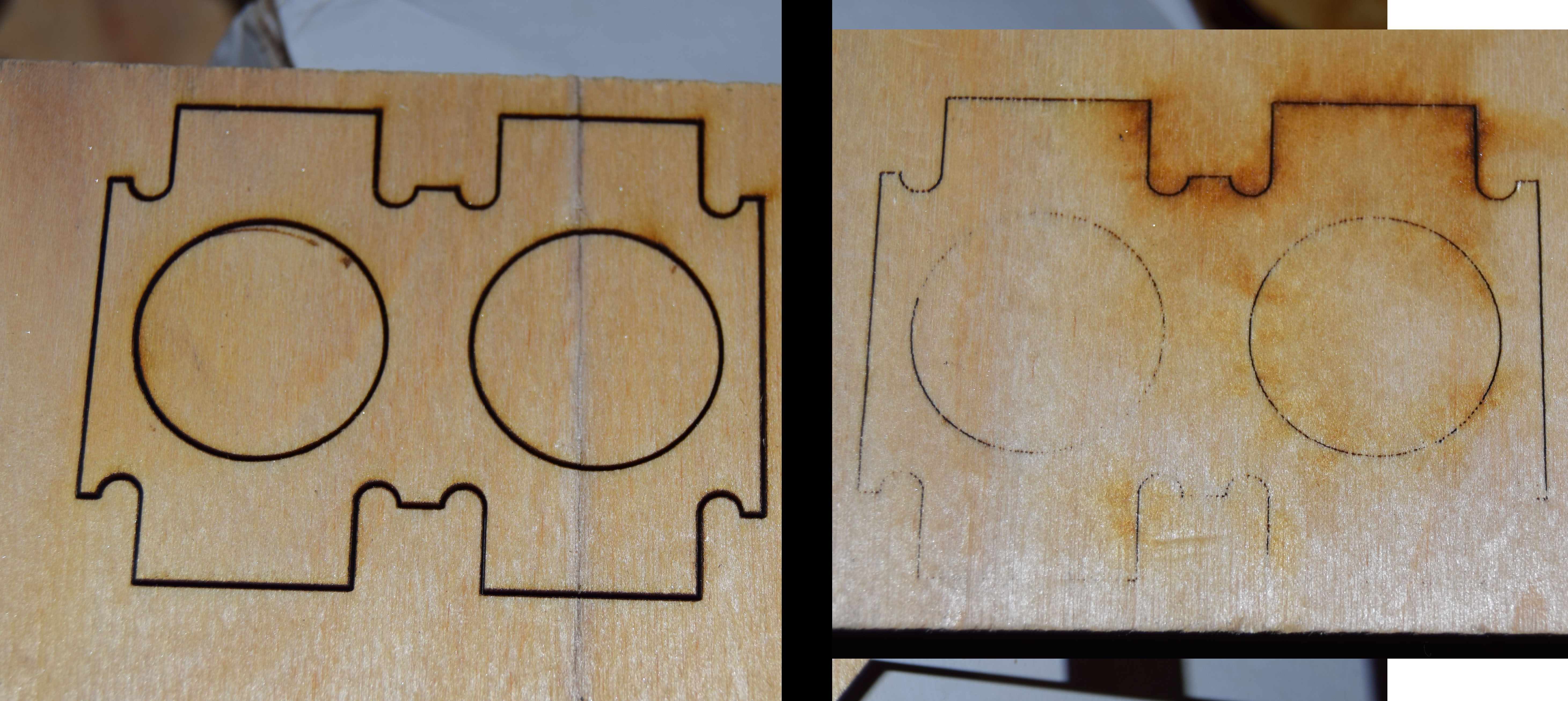

Erdemi4 писал(а):хватит на резку 3мм фанеры?
вот так мой станок режет 4 мм фанеру на скорости 5 мм/с (небольшой недорез - сучок на внутренних слоях)
DSC_0339.jpg (5668 просмотров) <a class='original' href='./download/file.php?id=78981&mode=view' target=_blank>Загрузить оригинал (756.47 КБ)</a>
А вот так на скорости 10 мм/с
DSC_0340.jpg (5668 просмотров) <a class='original' href='./download/file.php?id=78980&mode=view' target=_blank>Загрузить оригинал (1.64 МБ)</a>

ПО - LaserCAD, в настройках там эти параметры есть, но нужен пароль (708, AWC708, awc708 мне не подошли)
Аппаратно эти настройки можно выбрать зажав сначала STOP, потом Shift, не отпуская STOP. далее axis parameters - x axis...

Сообщение Vladimir 2011 »
У меня опция Datum стоит и так Positiv. Значит, будем уменьшать деление шага до приемлемого.
Terminator
Сообщения: 283
Репутация: 107
Vladimir 2011 писал(а): Значит, будем уменьшать деление шага до приемлемого.
значит нужно попробовать "негатив", только сначала пробовать без перефазировки, будет зеркально, но сразу станет видно пропал наклон или нет.
а ось Yстоит "позитив"? у меня после смены по оси Х наклон по Y пропал автоматически со старым драйвером, без каких либо изменений. Я для себя сделал вывод, что надо делать обе оси "позитив" и будет всё в порядке.

Вот и у меня сдвинулось дело с мертвой точки!!! :good:

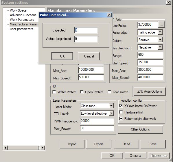

Попробовал резать тестовый файл с векторным заполнением - заполнение и контур сошлись!
Т.к. у меня параметр Datum был Postive, решил попробовать изменить параметр Pulse Edge - по переднему фронту, было по заднему.
Осталось попробовать на гравировке с резкой по контуру.
Есть версия, что когда датум позитив, то по переднему фронту, когда негатив - по заднему. Возможно я ошибаюсь и это зависит от реализации драйвера.
А началось то все с такого:
Vladimir 2011 писал(а):Может тогда попробовать в настройках контроллера поиграться с управляющими импульсами?
Там есть настройки по переднему фронту, по заднему и полярность положительная или отрицательная.
Terminator писал(а):Не прокатит, уже пробовал менять Pulse edge, чисто теоретически, если дело в драйвере, то наклон должен быть в обратную сторону, но у меня он тот же самый. Datum отвечает за правильное направление, Key direction за правильное направление при управлении с кнопок на панели.
Ну в общем я рад, что получилось все! И огромное спасибо всем за участие в решении вопроса!

Объясните, кто знает. В настройках есть такая опция:
setting.jpg (5304 просмотра) <a class='original' href='./download/file.php?id=80740&mode=view' target=_blank>Загрузить оригинал (65.37 КБ)</a>
Для автоматического вычисления коэффициента передачи. Т.е. вводишь заданный размер и реально вырезанный и коэффициент автоматом рассчитывается. Что именно надо вводить и в какой размерности?
Сам я рассчитывал коэффициент вручную.
