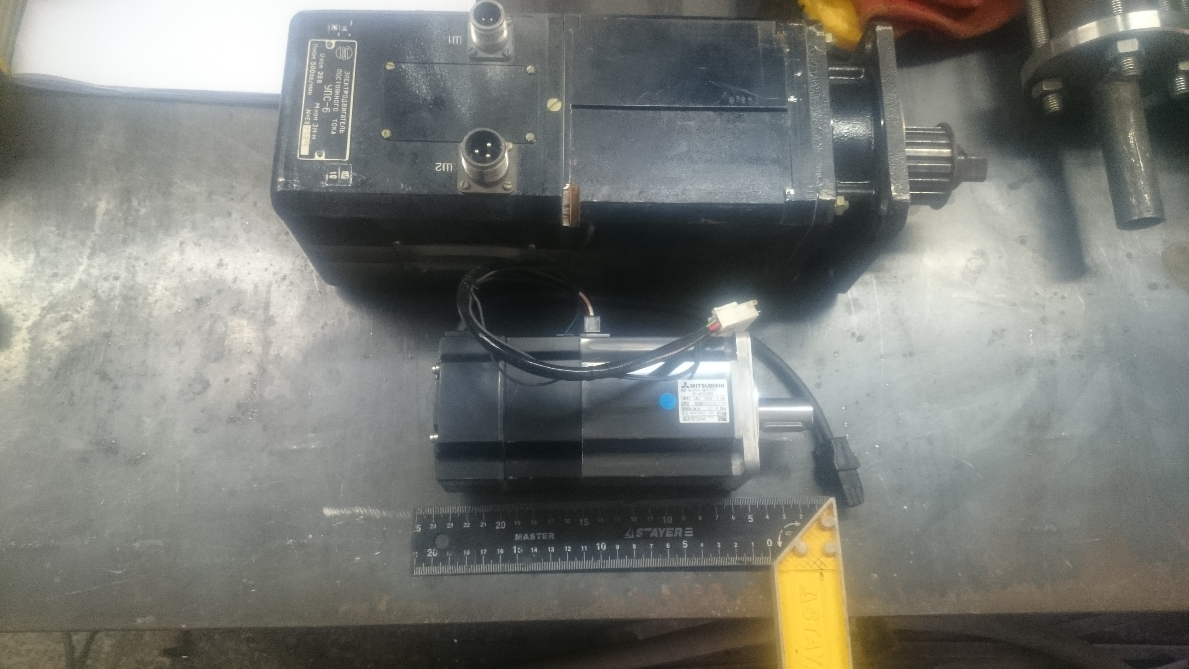

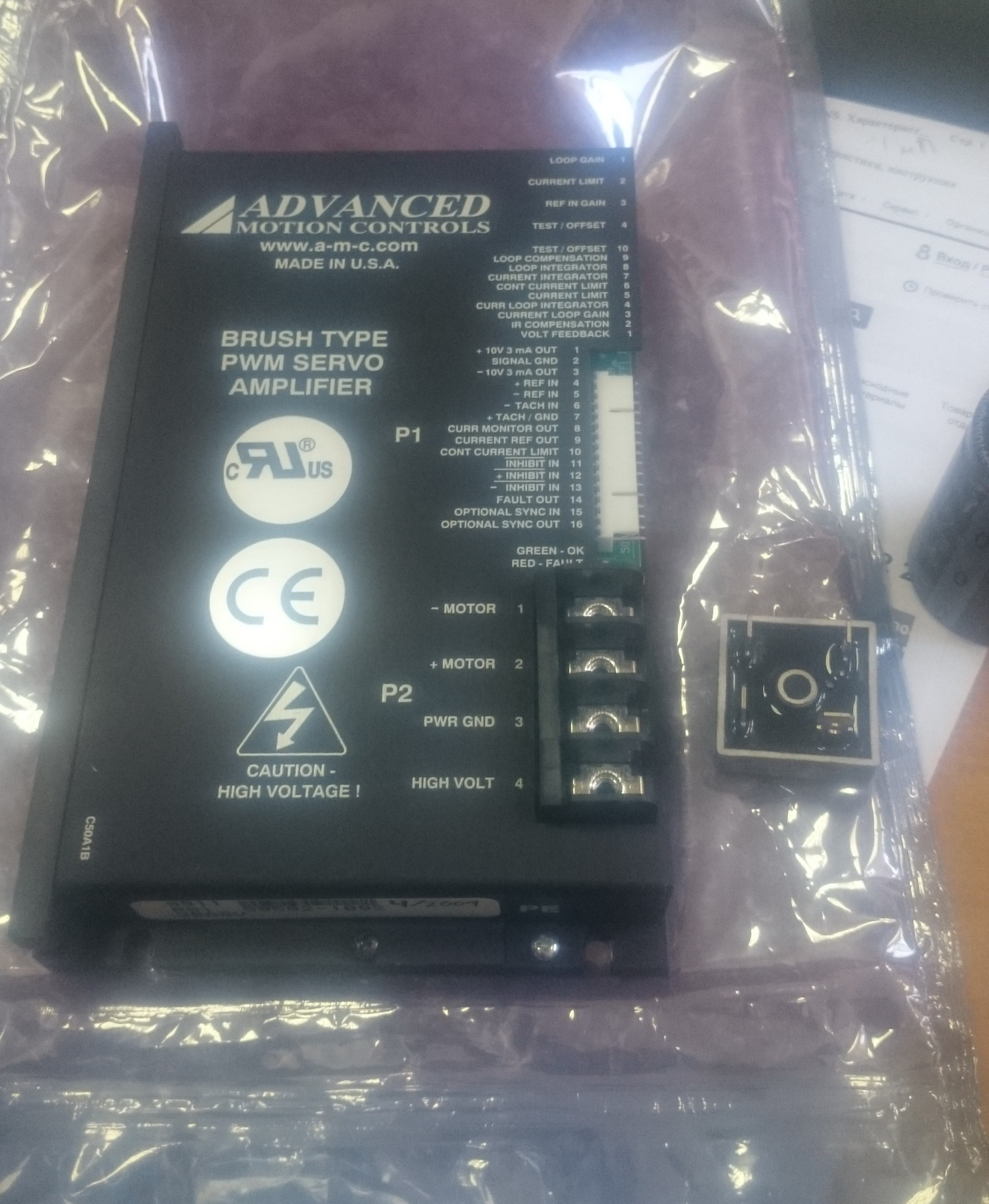

Сообщение elephant007 »
Потихоньку собираются в кучу комплектующие для приводов.
Родные моторы УПС-6 (28 В, 500 об/мин) будет крутить привод АМС30A8V, вот такой:
DSC_0305.jpg (3848 просмотров) <a class='original' href='./download/file.php?id=79296&mode=view' target=_blank>Загрузить оригинал (1.06 МБ)</a>
Трансформатор и прочие тяжелые штуки чуть позже приложу.
Очень впечатлила разница в габаритах и весе родного коллекторного мотора и митсубишевской сервой.

elephant007 писал(а):Очень впечатлила разница в габаритах и весе родного коллекторного мотора и митсубишевской сервой.
Ну так, редкоземельных магнитов не было, где-то нужно было коллектор разместить, да и не стремились к миниатюрности особо )
Re: МС 12-250, 4-х осевой с автосменой.Реконструкция
да вы просто не с тем сравнивали... если сравнивать с аналогичной по моменту сервой - разница будет совсем не большая.. и данный усилок к УПС-6-му что слону дробина. по хорошему нада его переделывать. у УПС-6 пиковый ток до 60 ампер....
Вот они лежат рядышком, УПС-6 условно 650-ваттный мотор, номинальный момент 3 Нм, и 750-ваттный митсубиши HC-KFC73BK, момент тоже вроде как 3 Нм. Моторы сравнимы по мощности, но все равно - слон и моськаслоненок.
DSC_0307[1].JPG (3799 просмотров) <a class='original' href='./download/file.php?id=79304&mode=view' target=_blank>Загрузить оригинал (2.91 МБ)</a>
Усилок не так и мал. номинальный (длительный)ток 15А, кратковременные перегрузки 30А. То есть длительно можно гонять УПС-6 на 15А х 30В = 450 Вт. В пИке 30А х 30В = 900 Вт. Понятно, что коллекторный мотор как паровоз, только бы опора была и току хватило, горы может свернуть. А в моем случае коллектор живее будет. Это, конечно, если усилок этот умеет ток ограничивать...

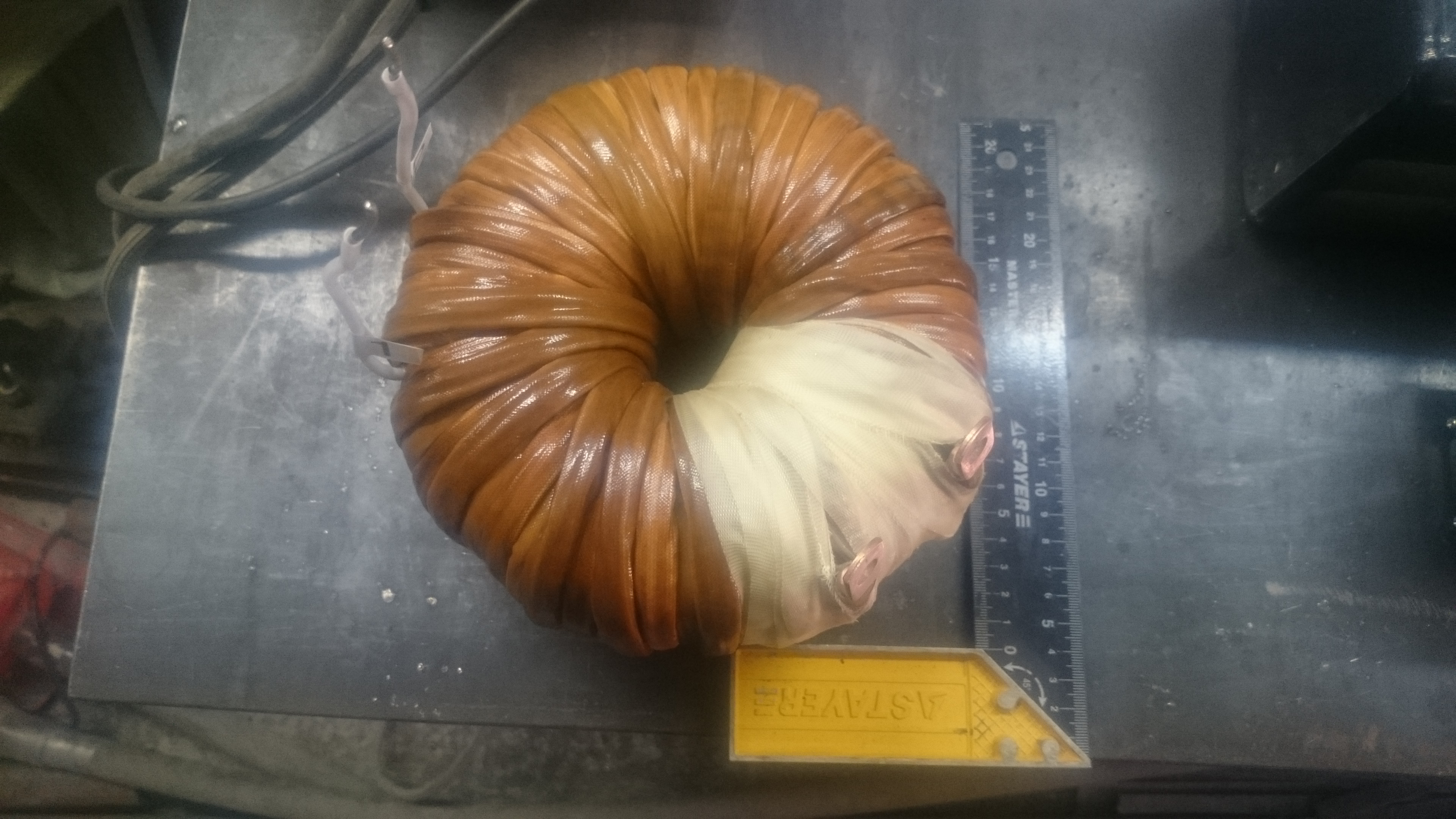

Вот это - трансформатор на одну ось.
DSC_0308[1].JPG (3799 просмотров) <a class='original' href='./download/file.php?id=79305&mode=view' target=_blank>Загрузить оригинал (3.05 МБ)</a>
Ну как бы планировалось на одну ось. Сейчас может и на две поставлю, слишком уж он эпичным вышел...
1,8 кВт, номинальный ток 60А, до 5 минут может выдавать 90 А.

может и на 3 хватить, если ускорения не задирать )
ну так технологии не стоят на месте, сейчас и магниты получше и серва многополуснее, чем коллекторник.
ПС а что если сравнивать движки по диаметры вала ? )

elephant007 писал(а):Вот они лежат рядышком, УПС-6 условно 650-ваттный мотор, номинальный момент 3 Нм, и 750-ваттный митсубиши HC-KFC73BK, момент тоже вроде как 3 Нм. Моторы сравнимы по мощности, но все равно - слон и моськаслоненок.
а кто вам сказал что они "равные" ???
УПС-6 - напряжение питания 85 вольт. номинальный ток 12 ампер.. номинальный момент 3н/м. но максимальный у него секундочку - до 18 н/м.... сравните его с мицушкой выдающей такой момент :)
кстати в мануале сказано что пусковой ток может быть до 75 ампер. но не более чем на 0.1с и при оборотах не более 500...
