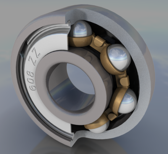

Пробовал освоить Blender (под него и плагин создания G-кода есть) на примере создания подшипника
Blender подшипник (9255 просмотров) <a class='original' href='./download/file.php?id=3328&mode=view' target=_blank>Загрузить оригинал (223.51 КБ)</a>
Blender подшипник
по уроку Роберта Бёрка на русском http://smirnov-v-petrovich.narod.ru/rab ... 608-1.html,
а вот оригинал от автора с видео-примерами http://www.rab3d.com/tut_blender.php#video,
но совершил глупую ошибку - урок на старой версии, а я скачал последнюю самую модную версию Blender-а с сайта http://www.blender.org/
и уже на этапе моделирования сепаратора:

Гармонист писал(а):Ник, подскажи пожалуйста, программу для Ubuntu для точного 3D моделирования с возможностью из неё создания G-кода.
Это очень сложный вопрос, для какого станка нужно будет создавать Gкод?
Гармонист писал(а):я понял, что в новой версии Blender-а убрали инструмент точного моделирования!Точнее сказать - нож оставили, но убрали возможность привязываться к осям или к точкам.Похоже разработчики Blender-а решили не отбирать работу у CAD пакетов и ориентировать его на создание исключительно: видео, мультиков, моделей для вырезания... но не точных механизмов таких как редукторы, шестерни, подшипники...
Блендер - это не CAD. На нем можно моделировать, но это не CAD. Для того, чтобы ровно обрезать сепаратор можно воспользоваться Loop Cut And Slide - Ctrl+R. Выбираешь нужный edge loop и режешь объект в нужном месте, потом удаляешь лишнее.
blender точное моделлирование.jpg (9225 просмотров) <a class='original' href='./download/file.php?id=3335&mode=view' target=_blank>Загрузить оригинал (209.47 КБ)</a>
blender exact modelling.jpg (9225 просмотров) <a class='original' href='./download/file.php?id=3336&mode=view' target=_blank>Загрузить оригинал (207.83 КБ)</a>
Основная проблема в Blender - моделирование ведется в полигонах, а для хорошего cad моделировать нужно в кривых. Это как фотошоп (gimp) и corel (inkscape), первый рисует растровую графику, второй векторную; первый используют для редактирования фотографий - второй для полиграфии.
С Freecad не разбирался, но судя по названию это CAD :). По второй ссылке они проводят симуляцию движений робота, т.е. запускают его по готовой программе, чтобы проверить, что робот не убьется.
