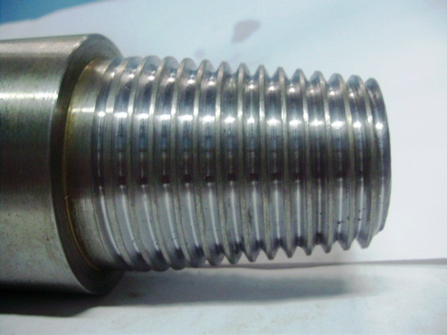

mycnc, можно у вас спросить про сырость системы?
Заказчику нужно модернизировать несколько токарных ЧПУ труборезов. Основная работа нарезка конусной трубной резьбы ГОСТ и "американка".
1. Управление сервами аналоговое.
2. Нарезание конусной резьбы
3. Правильные входы и выходы резьбы
4. Возможность ремонта резьбы. Трубу сняли, поставили - нужно поймать витки конусной резьбы.
Можно увидеть Gcode mycnc для нарезки резьбы? На вашем сайте, не шибко нашел.
БалтСистем, Сименс, Фанук с этим справляется ;)

aftaev писал(а):нужно поймать витки конусной резьбы.
щуп или еще какие-то варианты есть?
нікому нічого не нав'язую.
Re: Холивар Mycnc и пром. стойки
aegis писал(а):щуп или еще какие-то варианты есть?
Да хоть резец подвели. Подвели в центр, "нащупали" резьбу. Запускается цикл, едит в начало и режит как будто новую ;)

Смотря как сравнивать. По деньгам или по возможностям. Например у нас в городе трубную конусную резьбу летом резали около 50$(со слов кто там режет). Бывает режут по несколько десяток в день, а бывает и без работы сидят. Муцнц - умеет резать конусную трубную резьбу? Делать правильные входы и выходы в резьбе, делать многозаходную резьбу, резьбу/шнеки с переменным шагом... ? Цена одного шнека с переменным шагом до скочка бакса была 400 баксов.
01.jpg (2356 просмотров) <a class='original' href='./download/file.php?id=71763&mode=view' target=_blank>Загрузить оригинал (63.78 КБ)</a>
То что выше написал "отстойный" Балтсистем режет. Назови известные тебе ЧПУ способные выполнять такие работы без большого секса ;)
