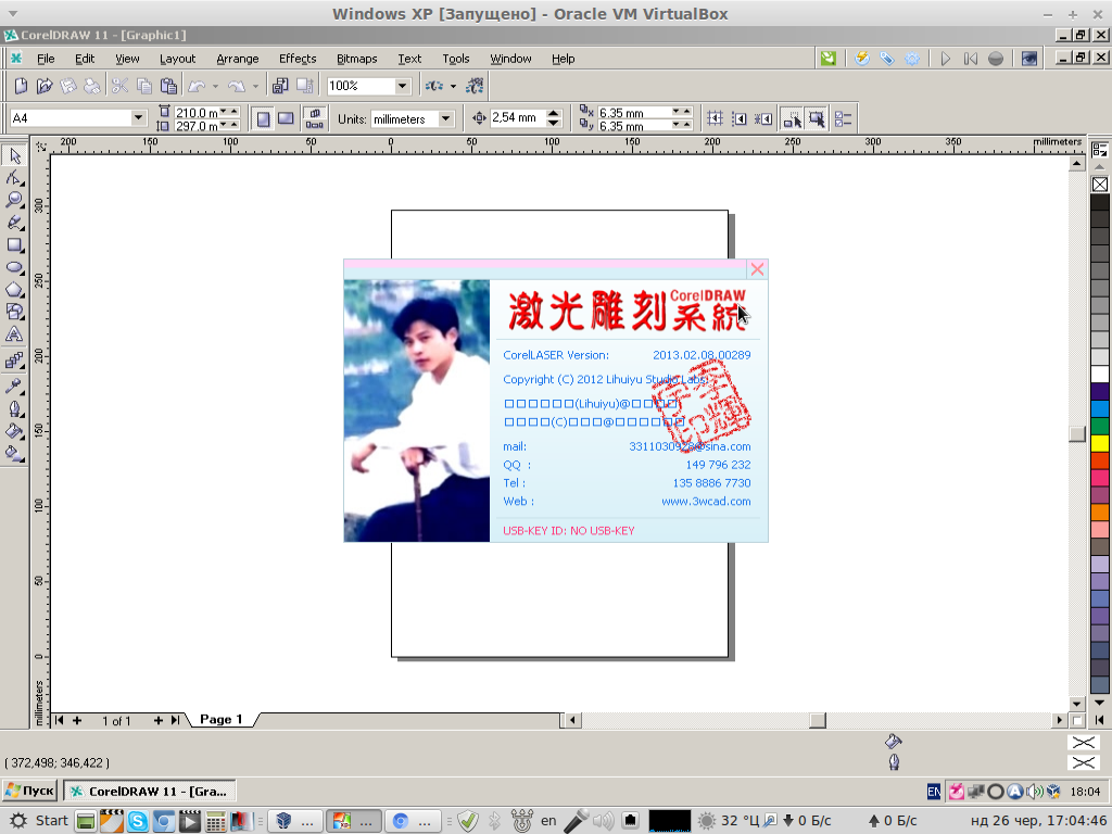

Плагин, что шёл в комплекте с механикой и платой от Тенгеля. CorelLaser.

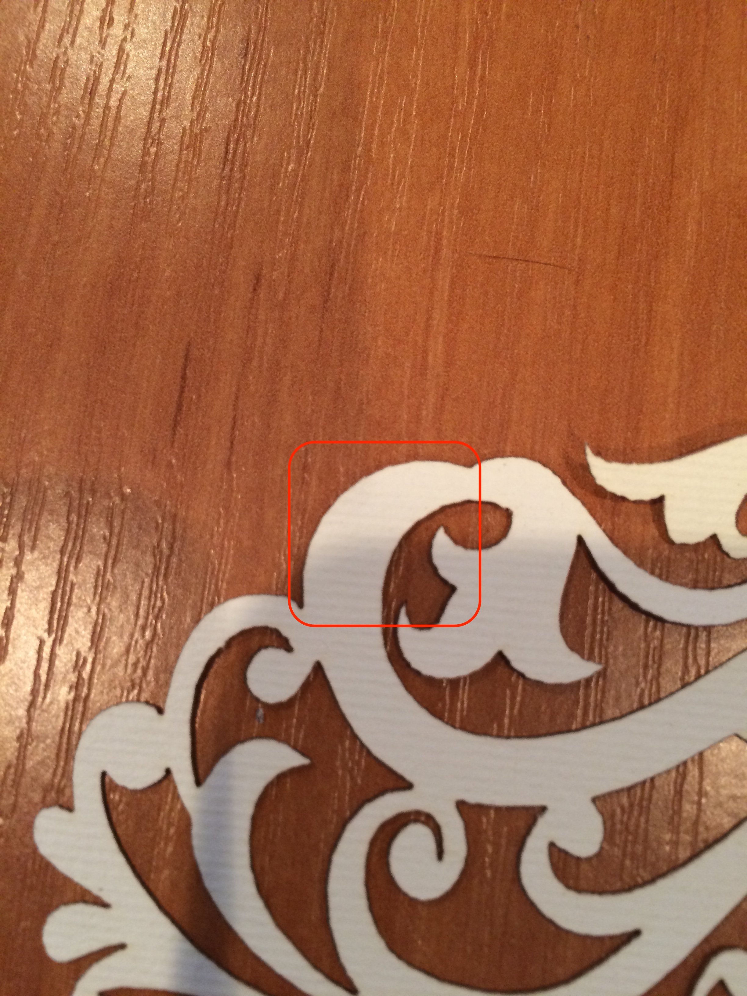

Продолжаем бороться с ёлочками и размерами.
1. Поставил приложение LaserDRW, нарисовал в нём квадрат, вырезал, всё чётко, было 100х100, стало 100х100... вот оно счастье... но кажется, оптимизм мой преждевременен. Этот LaserDRW вообще умеет открывать векторные файлы? У меня вся резка идёт в илюстраторе и кореле... В общем, продолжаем разбираться :)
2. Разобрал, собрал. Постарался всё что можно протянуть, всё что можно смазать. Результата не достиг. Звук остался... Плюс осталась змейка. Несколько возможных проблемных мест снял на видео:
https://www.youtube.com/watch?v=ir9yCqrOeSk
Змейка по оси Y ушла, осталась змейка по оси Х, то есть сама голова и перемещение её по верхнему порталу. Будем дальше смотреть.

Так же остаётся проблема с колебаниями (ёлочка). Всё проверил, всё затянул, везде подложил подкладки. Всё "мёртво". Но всё равно при смене направления по оси Y (вверх-вниз) происходят колебания и змейка. А ещё заметил некую "линейность" реза. Такое ощущение, что перемещение по оси Y идёт шагами. Постараюсь показать на примере:
IMG_5358.JPG (4045 просмотров) <a class='original' href='./download/file.php?id=83439&mode=view' target=_blank>Загрузить оригинал (1.94 МБ)</a>
Понимаю, что где то засада в оси У, но где??? :(

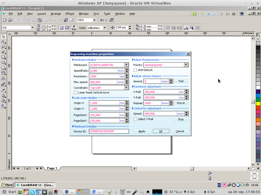

Корэл у меня старый 11 или 12. Настройки и версии в скриншотах.
Екран.png (4018 просмотров) <a class='original' href='./download/file.php?id=83440&mode=view' target=_blank>Загрузить оригинал (162 КБ)</a>
Екран-1.png (4018 просмотров) <a class='original' href='./download/file.php?id=83441&mode=view' target=_blank>Загрузить оригинал (114.29 КБ)</a>

Так я и спрашивал про фамилию плагина, они весьма критично относятся к версии Корела.
Это макрос, причем с "не родной" версией Корела может такие закидоны выделавать, что немного полноватый полярный лис будет в ладоши хлопать.
Это раз.
Разрешения у тебя стоит 1000dpi.
Это два.
А ремень, наверняка дюймовый.
Это три.
А шаг в об/на мм. Вот тебе и 25,4*4=102мм.
Могу ошибаться.
Просто попробуй разрешение 1024 dpi, хуже ведь не будет?
Да, и забыл спросить: под чем там все это запускается?
