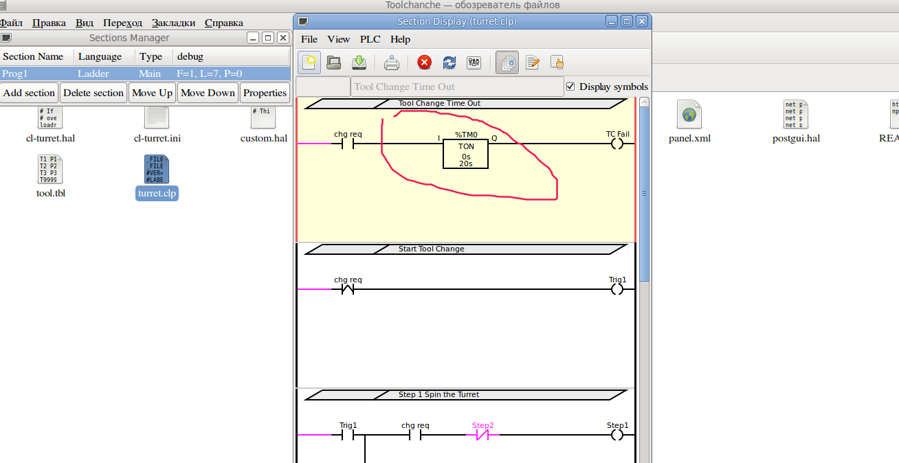

Только куда выдавать ошибки - сразу на Estop? Из ладдера вроде нельзя сообщение вывести? Видимо, придется все сигналы отдельно выводить и из хала выдавать ошибки.

PKM писал(а):Только куда выдавать ошибки - сразу на Estop?
у меня если за n.... сек не нашло позицию - врубает Естоп, Если сообщение выбрасывало типо "не найдена позиция инструмента"

нашел у кого спросить :lol: Как то мне в Ладере сделали :hehehe:
Сообщения: 8167
Репутация: 1589
Re: Смена инструмента на токарнике
Сообщение nkp »
я где то уже выкладывал ладдер смены JT...
там схема как раз и начинается таймером , который вырубает ,
если за n сек нет смены:
Выделение_027.png (5890 просмотров) <a class='original' href='./download/file.php?id=35040&mode=view' target=_blank>Загрузить оригинал (93.77 КБ)</a>
у aftaev так же сделали...
