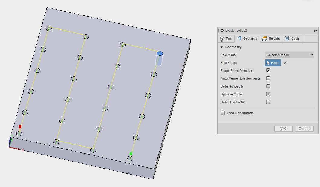

Taganrog писал(а):Кто нибудь пробовал встроенный CAM ?
Попробовал сделать УП со сверлением отверстий. так отхватил печали по самую макушку.
Денёк назад сверлил кучу отверстий + раскрой. Модели и УП готовил в Fusion360. Использовал слегка подправленный постпроцессор для LinuxCNC (убрал там T коды смены инструмента).
Тыкаешь в одно отверстие (Face) и снизу ставишь галку возле "выбрать такого же диаметра" и готово.

Taganrog
Я ж писал, что этот фокус не проходит. Толи совсем не дружит с солидом, толи хз. постом ранее выложил файлик. попробуй пожалуйста на нем .

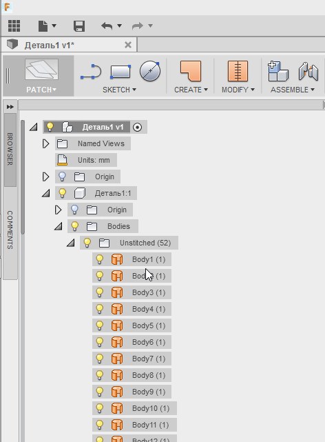

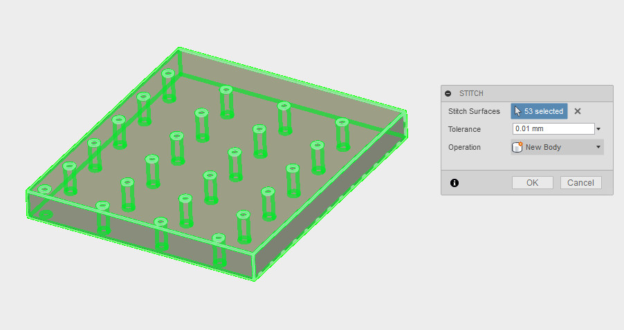

Taganrog писал(а):Я ж писал, что этот фокус не проходит. Толи совсем не дружит с солидом, толи хз. постом ранее выложил файлик. попробуй пожалуйста на нем .
Так ты половинку отверстия выбираешь :hehehe: Так не пойдёт. После импорта этой модели, получается кучка поверхностей. Их надо сшить в единое тело. И только потом переходить в CAM.

Taganrog
Отоно как ! Спасибо. Значит его таки можно с солидом подружить. Круто. Мне его CAM больше понравился, нежели спруткам.Проще для новичка да и понятней выбирается геометрия.И в фьюжинкаме выбирая карманы строго следит за за величиной перехлеста не давая фрезе вгрызаться полным диаметром. На моем хлипком станочке это ох как удобно. меньше вибрация значительно. По крайней мере пока :)

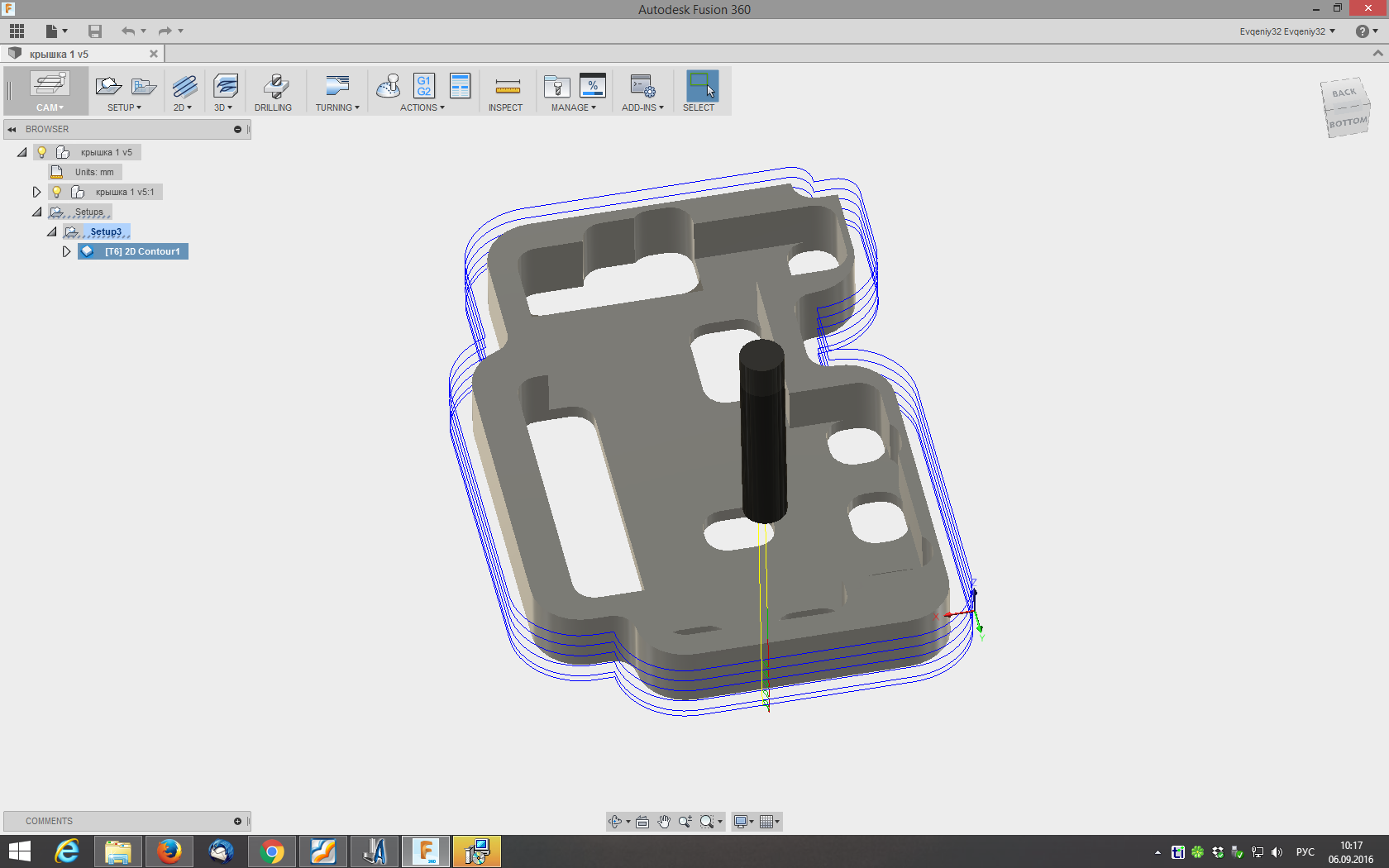

Taganrog
MX_Master писал(а):После автовыбора уже ничего не исключить. Придется только по одному мышкой выбирать нужные.
Жаль. Серьезный недостаток. Надеюсь допилят. Довольно интересный инструмент получается.
ПС. Еще вопрос: не могу найти вкладку с типом врезания при контурной обработке. Она есть вообще ?
Устанавливаю при контурной обработке шаг по Z 1мм . а вот врезается только вертикально. Хотелось бы либо зигзаг либо по контуру спирально.

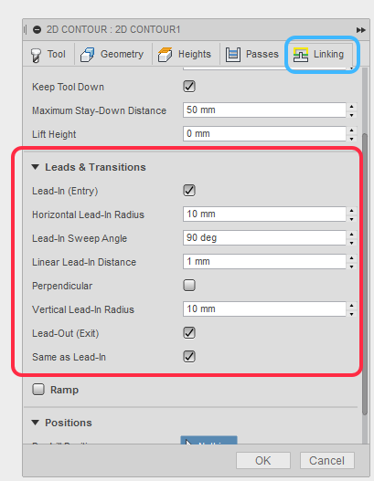

2016-09-06_144230.png (5704 просмотра) <a class='original' href='./download/file.php?id=89411&mode=view' target=_blank>Загрузить оригинал (16.54 КБ)</a>
Taganrog писал(а):Еще вопрос: не могу найти вкладку с типом врезания при контурной обработке. Она есть вообще ?
Канеш, есть. Насчет зигзага в наружном 2Д котуре не знаю, но врезание по радиусу есть. Кстати, и в твоем проекте на скрине оно есть, только установлен очень малый радиус и расстояние.

Taganrog
Нее это ты говоришь про горизонтальное врезание с радиусом. Это я нашел. Это совсем не то. Он тогда опускает фрезу вертикально а потом уж,как правильный :) делает врезание. Хреного, что и этого нет. как тогда выкручиваешься при раскрое например алюмяхи ? Это не дерево ,фрезу вертикально не опустишь.Похоже становиться что ,кроме планировщика траекторий, из самых полезных функций ничего и нет. Тот же арткам с его скудными настройками это все умеет. Возникает ощущение что модуль CAM начал писаться совсем не давно :) .

igorvpetrov
Taganrog писал(а):Нее это ты говоришь про горизонтальное врезание с радиусом. Это я нашел. Это совсем не то. Он тогда опускает фрезу вертикально а потом уж,как правильный :) делает врезание. Хреного, что и этого нет. как тогда выкручиваешься при раскрое например алюмяхи ? Это не дерево ,фрезу вертикально не опустишь.Похоже становиться что ,кроме планировщика траекторий, из самых полезных функций ничего и нет. Тот же арткам с его скудными настройками это все умеет. Возникает ощущение что модуль CAM начал писаться совсем не давно :) .
Ты рамповое врезание имеешь ввиду? Оно есть. На последней вкладке.
Градусы от горизонта считаются. При дефолтовом значении обрезка по спирали получается :)

Taganrog
Есть такое. нашел. Итого очередной минус превращается в плюс. Все просто и удобно. А виной всему мое невежество в этом продукте :)
