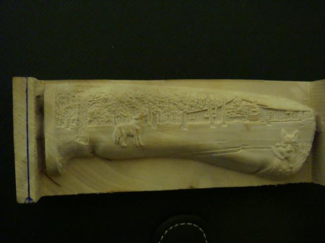

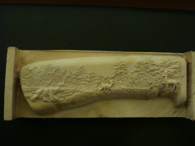

Вот попробовал. Ошибся с материалом, думал кап акации крепкий, а он так себе да и рисунок древесины ник чему, надо что то типа граба. Может на кости будет нормально.
И понял, что мелкий рисунок на деревяшке не годится, а крупный руками быстрей вырежу.
Не смейтесь но у меня опять глупый вопрос, да и не один.

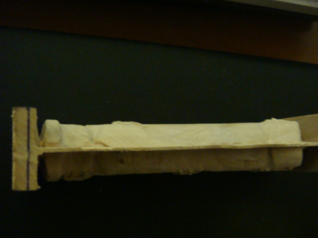

Когда загружаю УП в МАЧ, он сразу начинает резать. Приспособился не включаю станок пока не остановлю и верну строку в начало. Где там отключается эта функция.
И второй вопрос.Вот например, я нарисовал с пом векторов переднюю и заднюю часть шахматн. фигуры. Могу в Арт каме их совместить, и на 3Д они обе в фигуре, правда одна верхняя (первая - зеленая) а та, что добавлена ниже Z=0 синяя и не обьеденяется в статуэтку как это можно сделать? чтобы потом развернуть и точить на 4 оси.
