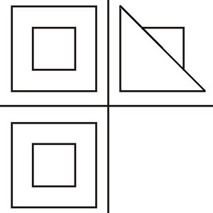

Это задачка, в большей степени на внимание, чем на умение считать. Дети, с их не забитыми стереотипа головками, справляются с такими задачками быстрее чем их родители..
А с первого взгляда всё, кажется просто.

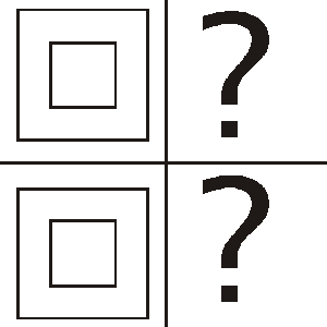

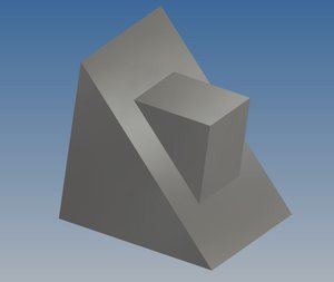

Вот ещё прикольная задачка. Нужно нарисовать вид сбоку.
Объёмная фигура без отверстий и скруглений.
den_sibirskiy
Сообщения: 1627
Репутация: 349
Настоящее имя: Ден
Откуда: Иркутск
Re: Кусочек позитиФФа
Сообщение den_sibirskiy »
третий такой же

Нубило писал(а):Вот ещё прикольная задачка. Нужно нарисовать вид сбоку.
Так что ли?
ИМХО от таких заданий ребёнок вырастет нервным и не доверчивым истериком.
Ну или хотя бы правовым нигилистом.

den_sibirskiy писал(а):третий такой же
Не факт, третий вид может быть просто квадратом.
Тут нужно пояснить было, что деталь не имеет внутренних отверстий/вырезов/полостей.
Как вариант:
figure_q3.JPG (4008 просмотров) <a class='original' href='./download/file.php?id=92998&sid=3443a32a20f38427b8ce766396664f79&mode=view' target=_blank>Загрузить оригинал (21.79 КБ)</a>

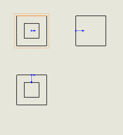

Сергей Саныч писал(а):Как вариант:
Вложение figure_q3.JPG больше недоступно
Двойка по черчению у Вас была :))) (шучу)
лучше по правильному :)) мало ли кто не знает проекции

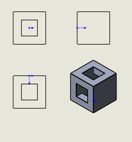

atom12 писал(а):лучше по правильному :))
А куда деваются маленькие квадраты? Что они обозначают на видах спереди и сверху?
Сообщение atom12 »
как куда?? сюда
прикол 4.PNG (8.81 КБ) 3953 просмотра
По условию задачи вырезов и отверстий не должно быть. Что указано в подписи к рисунку.
С их допущением задача становится тривиальной.
И невидимые линии, кстати, должны быть показаны пунктиром. Чего не наблюдается.

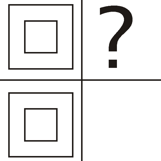

где условия ?
построить вид сбоку?
линии пунктиром не обязательны
atom12 писал(а):где условия ?

Ответ Сергея Саныча :good: Получается вот такая деталь
Снимок.JPG (3917 просмотров) <a class='original' href='./download/file.php?id=93042&sid=3443a32a20f38427b8ce766396664f79&mode=view' target=_blank>Загрузить оригинал (23.29 КБ)</a>

блинн гдеее точное задание?????
пунктиры линии проекции вы что народ ???
нас учили так на геометрии
без линий пунктиров!!!есть условия есть ответ есть да есть нет!! другого не бывает!!!!
