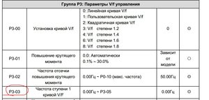

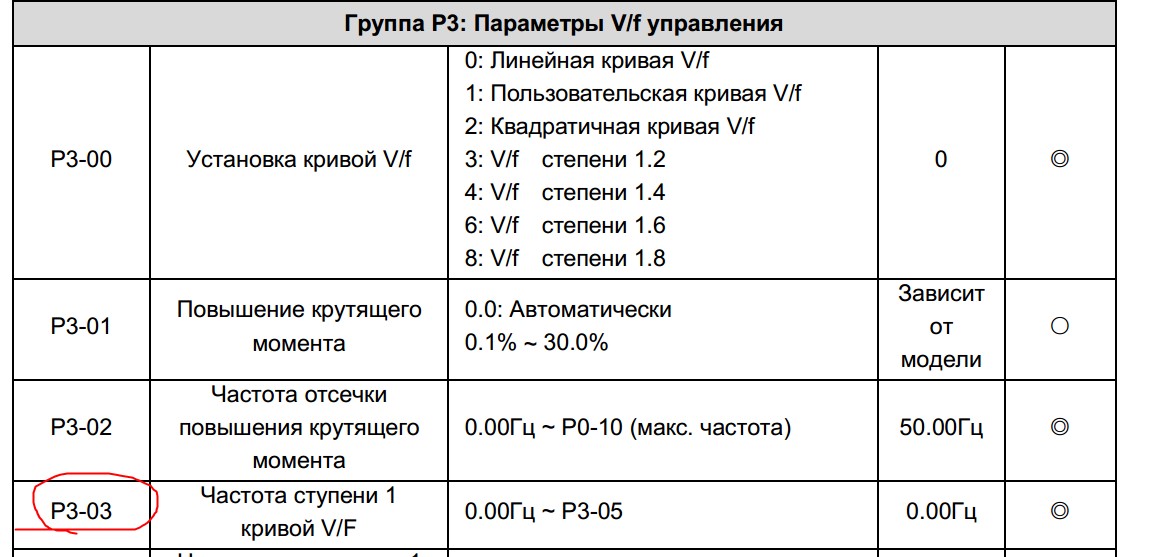

Приветик) группа параметров P3 только действительна в режиме V/f. А НЕ ДЛЯ ВЕКТОРНОГО РЕЖИМА. :D Группа P2 для векторного режима.
Поэтому если в режиме V/f то можно настроить параметр P3-01. Спасибо.
Ps: для высокоскоростного двигателя до 24000об/мин, только режим V/f подходит, уже нет смысла выбрать векторный режим (не пригодится если частота больше 300Гц). ;)

Вот скриншот инструкции Micno.
группа параметров P3  VF.jpg (4036 просмотров) <a class='original' href='./download/file.php?id=129279&mode=view' target=_blank>Загрузить оригинал (115.94 КБ)</a>

да, я в курсе и про параметр Р3, и про то, что векторный режим для частоты до 300 Гц.
Речь как раз о том, чтобы настроить векторный режим для операций с невысокой скоростью, сверления, например.
Недавно пробовал сверлить В95ПЧТ2 сверлом 6 мм, в обычном режиме.
Шпиндель не вывозил по моменту, сверло останавливалось.
Подачу снизил до 1 мм/сек, обороты пробовал поднимать до 8000, глубину сверления в 1 мм, обильно поливал WD-40 и все равно шпиндель был на грани остановки.
После чего настроил векторный режим, субъективно в нем ротор остановить действительно труднее. Но не понравился звук работы шпинделя в векторном режиме.
Переключил назад на v/f режим и попробовал поиграться параметром Р3-01.
Остановился сейчас на значении его в 9%.
