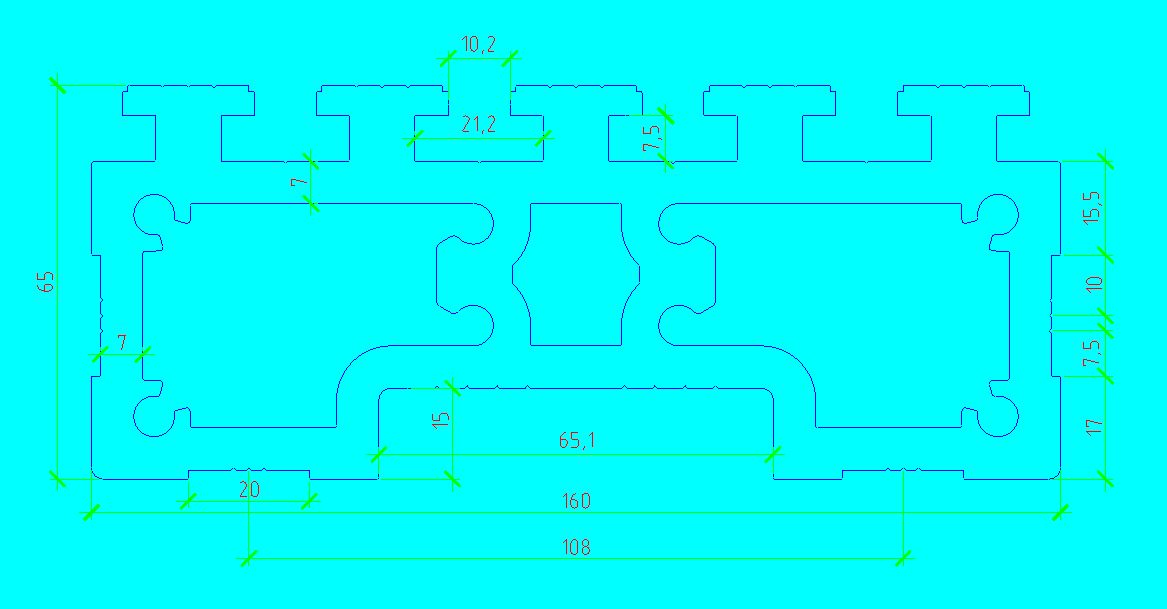

Ребят, СРОЧНО нужна конструктивная критика профиля. Заранее Спасибо!
Пофиль 160х65.JPG (3910 просмотров) <a class='original' href='./download/file.php?id=130387&sid=dc4b42234e09ba252373b0f664312e02&mode=view' target=_blank>Загрузить оригинал (59.81 КБ)</a>

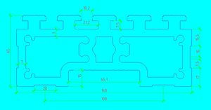

Немного изменил профиль.
Прошу откликнуться, очень нужна ваша помощь.

Непонятно как будете стягивать профиля при использовании в качестве станины? Мяса над Т пазом нужно не менее 5мм всетаки рабочая зона будет еще фрезероватся. Также интересно увидить сам проект станка из этого профиля. А так в целом это будет лучше чем у вас есть сейчас и лучше чем snscam если только проект и остальные детали не подведут.

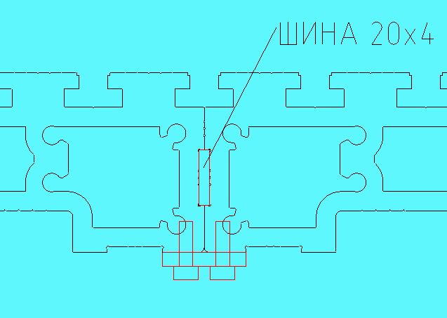

Спасибо, что откликнулись и за оценку. Хотелось бы конечно стянуть, но все таки боюсь, что угол будет не идеальным, думаю обойтись "шпонкой" между профилем, в виде шины 20х4 и снизу полосой скрепить в нескольких точках или это колхоз? В исправленном варианте, толщину увеличил до 6 мм., будет ли достаточно?
Профиль стык.JPG (3761 просмотр) <a class='original' href='./download/file.php?id=130782&sid=dc4b42234e09ba252373b0f664312e02&mode=view' target=_blank>Загрузить оригинал (34.01 КБ)</a>

Допустим снизу скрутили а сверху как? Шпонки фтопку как и любые точные посадки в профиле будет либо болтатся либо не влезет а норм посадку не получить.

А если на плите собрать на клею, герметике....? Не спасет? Или вообще не стягивать, а закрепить только торцы, будут ли значительные перепады между ними, скажем 1,5 м., или даже такой довольно жесткий профиль, все равно будет гнуться?
Re: Наборы "Вектроник" для самостоятельной сборки ЧПУ станка
Я бы не торопился его заказывать. Даже если его с тянуть будут еще некотрые неприятности. Тут нужно хорошо подумать.

Основная проблема этого профиля будет поперечная жесткость. Даже если его в текущем виде хорошо скрутить то набор из 3-4х хлыстов будет хлипкий в поперечнике и есть большая вероятность получить вибрирующий звенящий стол как у cnc-logiс тоесть хуже чем у вас сейчас.

Да, резонанс это великая проблема, как вариант может полости заполнять чем нибудь.
