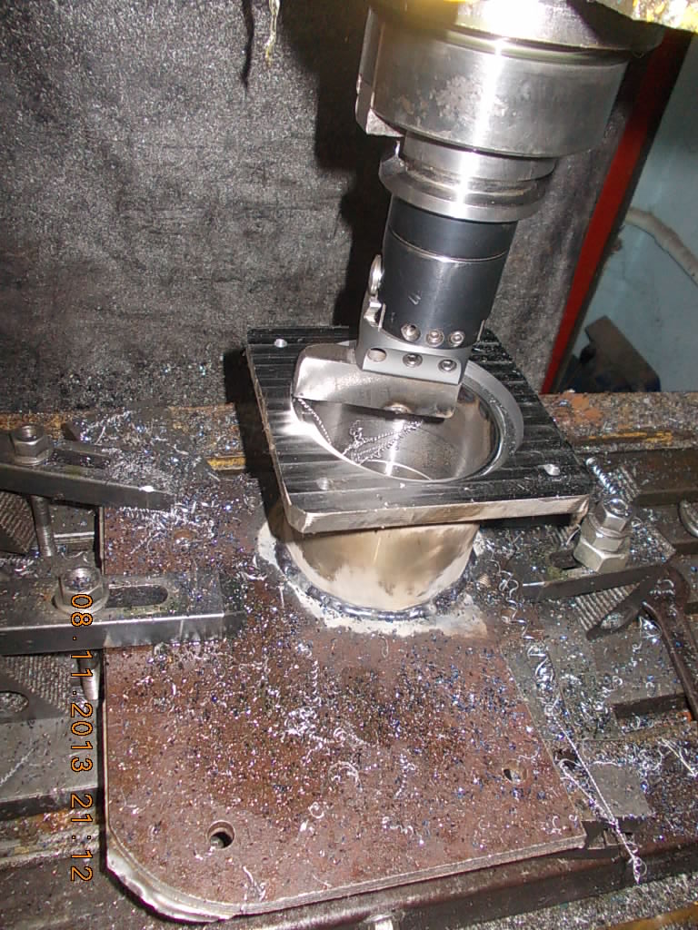

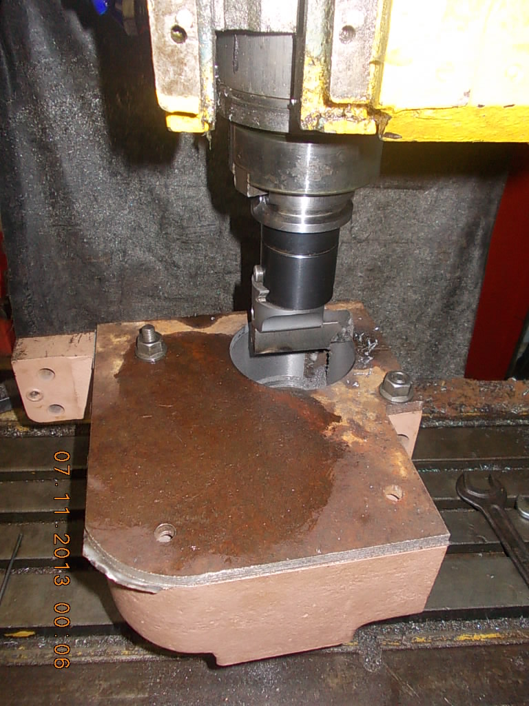

Пришел сегодня второй мотор Delta. Все так же классно упакован :cheesy: На той неделе должен прийти драйвер.
Ну а пока делаем переходник для мотора:
При помощи моего Ренишоу найти центр не получается, так как щуп короткий, пришлось использовать вот такой центроискатель
DSCN2199.JPG (4990 просмотров) <a class='original' href='./download/file.php?id=20615&mode=view' target=_blank>Загрузить оригинал (267.32 КБ)</a>
DSCN2206.JPG (4990 просмотров) <a class='original' href='./download/file.php?id=20616&mode=view' target=_blank>Загрузить оригинал (259.36 КБ)</a>
По посадочноуму месту подшипа центрируется и растачиваем
DSCN2208.JPG (4990 просмотров) <a class='original' href='./download/file.php?id=20617&mode=view' target=_blank>Загрузить оригинал (261.97 КБ)</a>

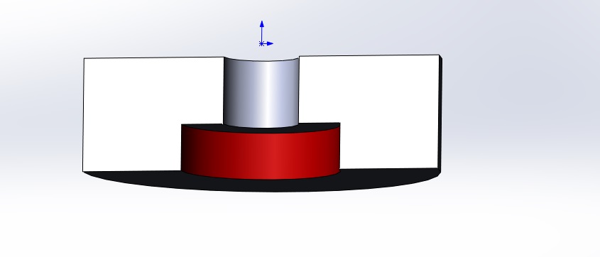

Nick писал(а):Это ИЧ с такой длинной лапкой?
Это Co-Axial Centering Indicator специальный центроискатель.
Например: нужно найти центр как на картинке(красным).
123.JPG (4947 просмотров) <a class='original' href='./download/file.php?id=20641&mode=view' target=_blank>Загрузить оригинал (20.92 КБ)</a>
Найти центр в такой детали при помощи Ренишоу обычным стилусом не получится.
Нужен специальный стилус
222.jpg (4947 просмотров) <a class='original' href='./download/file.php?id=20642&mode=view' target=_blank>Загрузить оригинал (115.96 КБ)</a>
В токарном такой вариант не прокатит с Ренишоу чтобы искать центр ЗБ. На второй фотке он же Восстановление токарного 1А62 #201
Nick писал(а):А горизонтальная лапка для чего?
для упора, чтобы корпус не вращался.
Задача двигать осью ХУ так чтобы стрелка перестала дергаться, и центр найден :good:

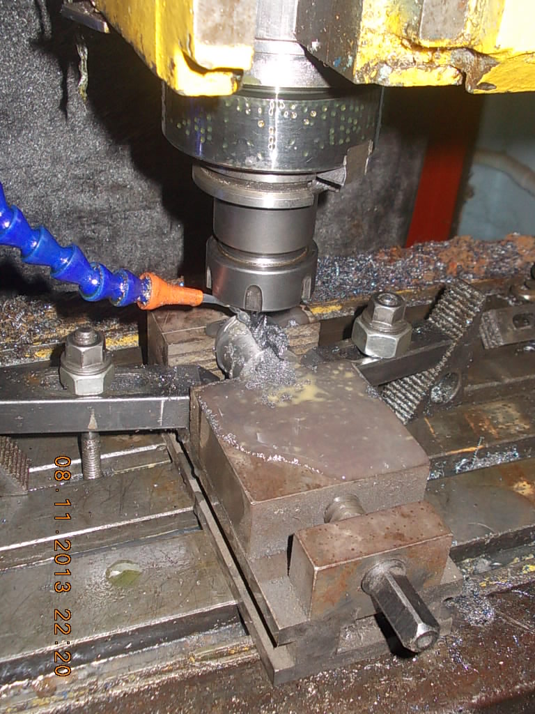

DSCN2210.JPG (4865 просмотров) <a class='original' href='./download/file.php?id=20697&mode=view' target=_blank>Загрузить оригинал (255.17 КБ)</a>
DSCN2211.JPG (4865 просмотров) <a class='original' href='./download/file.php?id=20698&mode=view' target=_blank>Загрузить оригинал (255.4 КБ)</a>
DSCN2214.JPG (4865 просмотров) <a class='original' href='./download/file.php?id=20699&mode=view' target=_blank>Загрузить оригинал (257.43 КБ)</a>
DSCN2216.JPG (4865 просмотров) <a class='original' href='./download/file.php?id=20700&mode=view' target=_blank>Загрузить оригинал (260.21 КБ)</a>

У мотора вал ф22, у муфты 32. Выточил втулку, прорезал на ширину шпонки
DSCN2217.JPG (4809 просмотров) <a class='original' href='./download/file.php?id=20729&mode=view' target=_blank>Загрузить оригинал (254.85 КБ)</a>
DSCN2218.JPG (4809 просмотров) <a class='original' href='./download/file.php?id=20730&mode=view' target=_blank>Загрузить оригинал (242.41 КБ)</a>

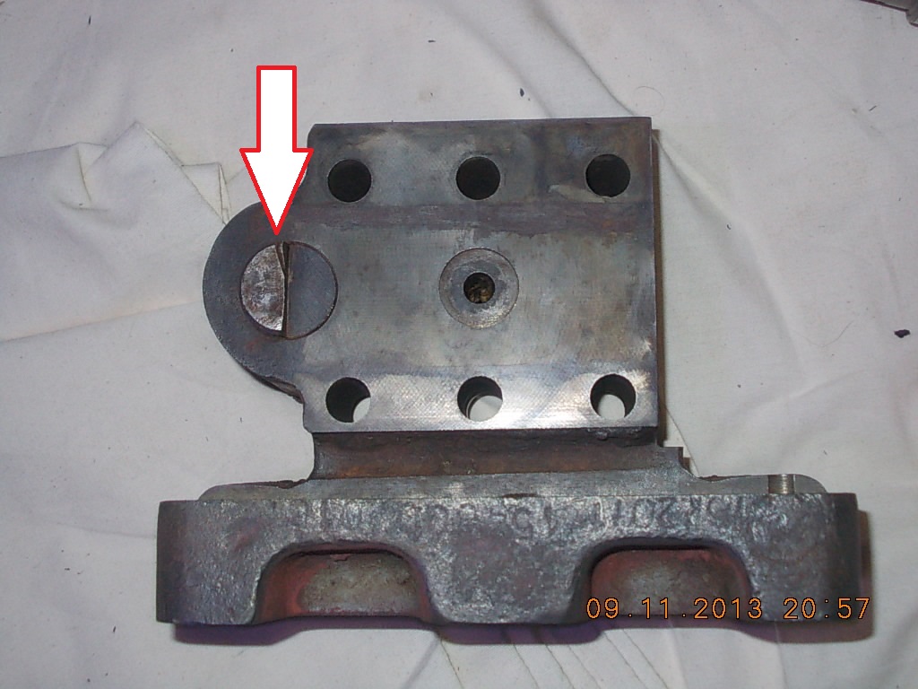

Не могу понять назначение вот этих штуковин. Могут вращаться и вылазить в любую сторону. Есть на обоих креплениях гайки ШВП :thinking:
Поперечная ШВП
сзади(крепится к гайке)
DSCN2219.JPG (4711 просмотров) <a class='original' href='./download/file.php?id=20734&mode=view' target=_blank>Загрузить оригинал (238.07 КБ)</a>
спереди
DSCN2220.JPG (4711 просмотров) <a class='original' href='./download/file.php?id=20735&mode=view' target=_blank>Загрузить оригинал (259.22 КБ)</a>
Продольная
сверху
DSCN2221.JPG (4711 просмотров) <a class='original' href='./download/file.php?id=20736&mode=view' target=_blank>Загрузить оригинал (291.92 КБ)</a>
снизу лень фоткать :)
