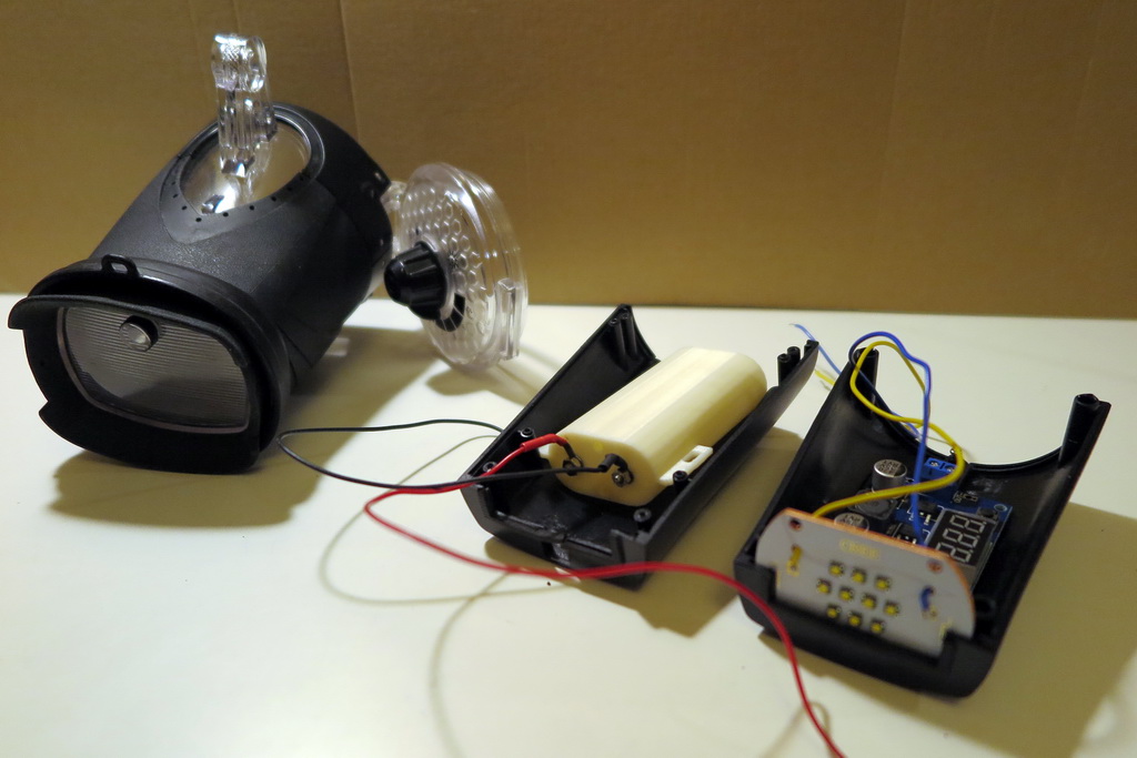

Привет, сообщество!
Сегодня завершил самый унылый свой долгострой - подводный осветитель мощностью 50 Вт.
IMG_4461_m.JPG (1321 просмотр) <a class='original' href='./download/file.php?id=196634&mode=view' target=_blank>Загрузить оригинал (204.31 КБ)</a>
Казалось бы, причем здесь станок?

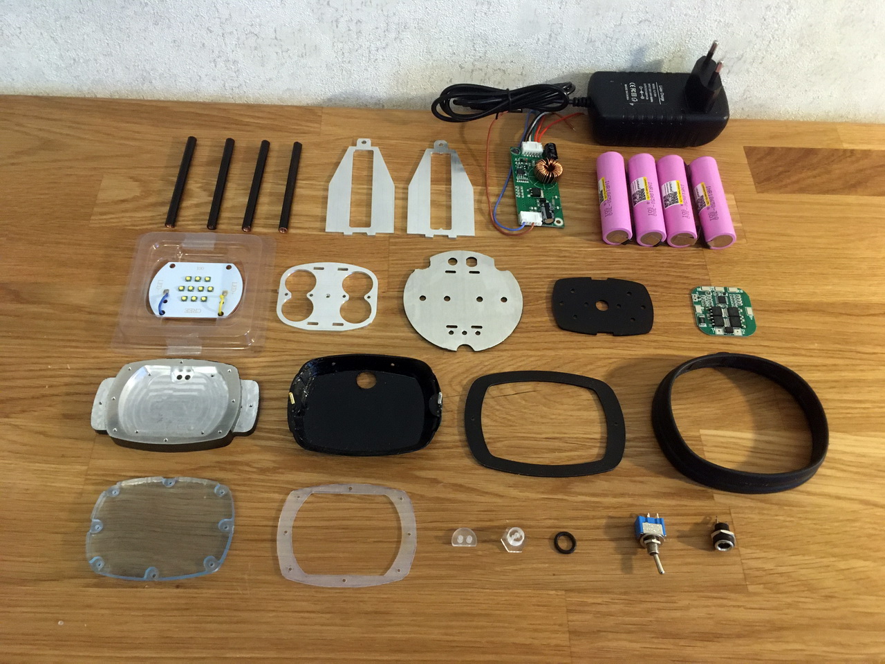

Изначальный замысел был прост, как кирпич: вытряхнуть из корпуса морально устаревшей подводной вспышки потроха, засунуть туда мощный светодиодный блок, драйвер и аккумуляторы. И - вуаля!
IMG_0007_m.JPG (1321 просмотр) <a class='original' href='./download/file.php?id=196635&mode=view' target=_blank>Загрузить оригинал (173.24 КБ)</a>
Но щаз! :)
Блок светодиодов остервенело грелся, двух аккумуляторов оказалось недостаточно и сделать их извлекаемыми я не смог (пружинные контакты просто плавились).
Так что пришлось слегонца пересмотреть концепцию :)
Вот, что добавилось к первоначальному замыслу:
IMG_0397_m.JPG (1321 просмотр) <a class='original' href='./download/file.php?id=196636&mode=view' target=_blank>Загрузить оригинал (429.52 КБ)</a>
И половина из этих деталей сделана на станке (сердечное ему спасибо!) :)
