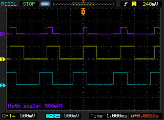

разница сигналов до триггера, сразу после оптотранзистора, и после триггера

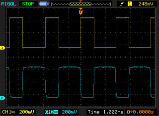

а также сигналы с выхода энкодера
NewFile1.jpg (2589 просмотров) <a class='original' href='./download/file.php?id=11076&mode=view' target=_blank>Загрузить оригинал (28.39 КБ)</a>
фиалетовая линия это AxB
судя по живой картинке, видимо диск энкодера кривоват. длительности ступенек плавают в некоторых пределах.
