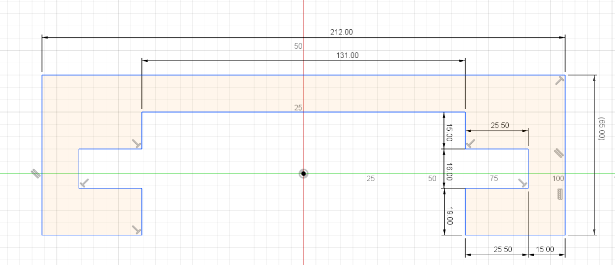

Umnik писал(а):т.е. уголки прикручены к стойкам, а затем к уголкам прикручена балка?
Да, балка не лежит на боковинах портала.. По всей видимости в угоду увеличения хода по X, по факту, в крайних положениях по Х, пара кареток находятся за пределами станка... Правда здесь есть и минус.. стандартные насадки для пыле-удаления будут биться об боковины в крайних положениях .. т.е. рабочее поле придётся уменьшать/подстраивать под аспирационную насадку.. или думать свою особую... Но... по Х на 6040МА по факту 480мм. Пару раз эти "бесплатные" 8см меня выручали.. :good: :beer_blow:
По поводу гофры на Х... чуть не заказал в китае... но тормознул во время.. есть "ньанс" с датчиком "дом" по Х.. придётся его снимать, выступ, который был сделан из-за датчика - спиливать ножовкой.. и думать как фиксировать датчик дома и "флажок". По цене.. с доставкой выходит в районе 4300 - две гармошки по 510мм в растянутом виде.. вес - 4.2кг..
