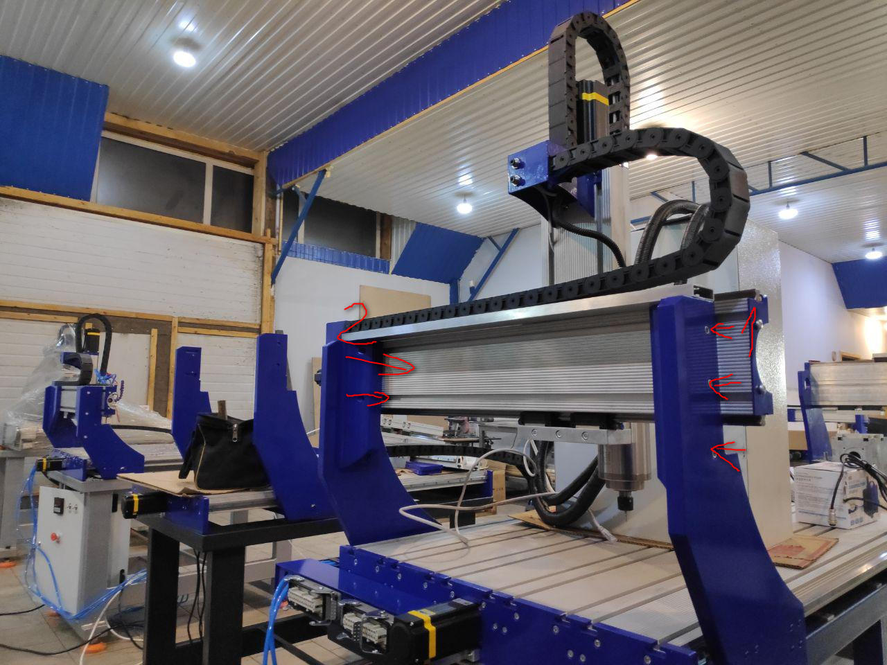

frezeryga писал(а):Крпление балки к стойкам за задние пазы и через уголок тоже за задние пазы. Но все через краску все не точно.
т.е. уголки прикручены к стойкам, а затем к уголкам прикручена балка?
photo_2019-05-07_23-26-51.jpg (4078 просмотров) <a class='original' href='./download/file.php?id=162457&mode=view' target=_blank>Загрузить оригинал (195.55 КБ)</a>
в итоге вся балка на четырех винтах М8 держится?

Сообщение evgenymcp »
У ВАЗ 2108 дверь на двух болтах держится ;-)

Долго. А у ГАЗ 3110 на 3-х болтах, но двери от этого лучше не закрываются. Думаю намек понятен.
Посмотрите значения нагрузки для одного болта М8 и успокойтесь.

evgenymcp, в случае станков речь не о том, отвалится или нет, а о жёсткости.
Re: ЧПУ станки от cncsam
Umnik, балка еще прикручена к боковинам тоесть 8 болтов. Да конструктив в этом месте нормальный ток все в жирном слое краски и прилегание неахти.

Umnik писал(а):т.е. уголки прикручены к стойкам, а затем к уголкам прикручена балка?
Да, балка не лежит на боковинах портала.. По всей видимости в угоду увеличения хода по X, по факту, в крайних положениях по Х, пара кареток находятся за пределами станка... Правда здесь есть и минус.. стандартные насадки для пыле-удаления будут биться об боковины в крайних положениях .. т.е. рабочее поле придётся уменьшать/подстраивать под аспирационную насадку.. или думать свою особую... Но... по Х на 6040МА по факту 480мм. Пару раз эти "бесплатные" 8см меня выручали.. :good: :beer_blow:

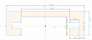

По поводу гофры на Х... чуть не заказал в китае... но тормознул во время.. есть "ньанс" с датчиком "дом" по Х.. придётся его снимать, выступ, который был сделан из-за датчика - спиливать ножовкой.. и думать как фиксировать датчик дома и "флажок". По цене.. с доставкой выходит в районе 4300 - две гармошки по 510мм в растянутом виде.. вес - 4.2кг..
