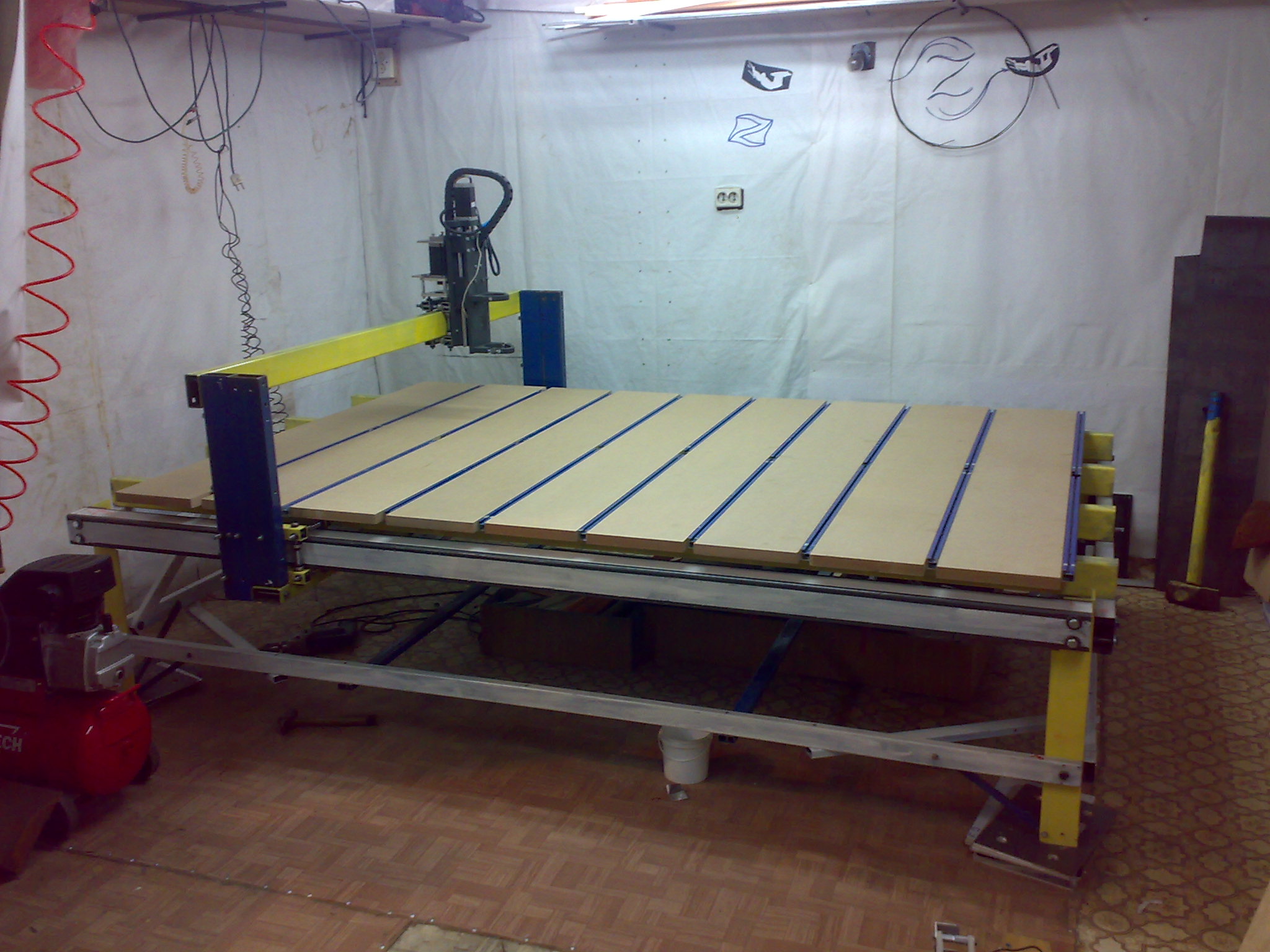

master_70 писал(а):по Х стояла 80х40 сейчас поставил 80х80
а по У стояла 80х40х2 поставил 80х40х3
чем старые трубы не понравились?

master_70
aftaev писал(а):чем старые трубы не понравились?
из за жесткости
если 80х40 вертикально по Х хватало жесткости . то по горизонтали было хлипковато
зато с 80х80 сейчас уже очь хорошо и так и так.
по У тоже длина трубы была 910 мм то хватало .а тут стало 1800мм .

Nick писал(а):А из чего он? Как-то странно для проката выглядит
так покрасил .
да и еще заменил трубы которык были 40х20х1.5 на 50х25х2
отказался от винтовых настроек на ногах. буду регулировать высоту подставками. после чего прикручу к полу все
попробую сначало гна пол поставить . если не прокатит буду вскрывать пол и заливать бетоном подставки под станок.
и если жескости оси У не хватит на скручивание . тоже поменяю на трубу 80х80 .

master_70
aftaev писал(а):Так залей в нее бетону и поставь стоя чтоб затвердело. тогда труба 40х40 прокатит :)
думал так сделать. но она будет жутко неподьемной.

master_70
сегодня сделал портал . и неудержался от того чтоб посмотреть в жывую . как все будет выглядеть. скрутил все на времянки.
вот чтоожидал . и что вышло.
станок CNC2  001.jpg (2739 просмотров) <a class='original' href='./download/file.php?id=8625&mode=view' target=_blank>Загрузить оригинал (44.75 КБ)</a>
221020122247.jpg (2739 просмотров) <a class='original' href='./download/file.php?id=8626&mode=view' target=_blank>Загрузить оригинал (510.24 КБ)</a>
станок CNC2  002.jpg (2739 просмотров) <a class='original' href='./download/file.php?id=8627&mode=view' target=_blank>Загрузить оригинал (55.38 КБ)</a>
221020122248.jpg (2739 просмотров) <a class='original' href='./download/file.php?id=8628&mode=view' target=_blank>Загрузить оригинал (601.5 КБ)</a>
ну и еще неудержался и положил чтото типа стола . но примерно оно так и будет
221020122244.jpg (2739 просмотров) <a class='original' href='./download/file.php?id=8629&mode=view' target=_blank>Загрузить оригинал (432.91 КБ)</a>
221020122246.jpg (2739 просмотров) <a class='original' href='./download/file.php?id=8630&mode=view' target=_blank>Загрузить оригинал (481.5 КБ)</a>

Yeltaev
master_70 писал(а):сегодня сделал портал . и неудержался от того чтоб посмотреть в жывую . как все будет выглядеть. скрутил все на времянки.
Вся конструкция на профильных трубах соедененых между собой болтами. прокомментируй пожайлуста не ослабивают ли соеденения время от времени и как быть в процессе затягивания болтов трубы ведь полые и могут прогибаться в процессе затягивания болтов?

Rafiq
Интересно, какая у него точность по всему полю XY?

Rafiq
Каретки то все равно остались самодельные на обычных подшипниках, а вот по чему они катаются? Черные такие уголки на ребрах направляющей из квадратной трубы.

Это просто черный металлический прокат. Просто покрашенный, там где катаются подшипники краска вытирается за несколько проходов.

master_70
Yeltaev писал(а):Вся конструкция на профильных трубах соедененых между собой болтами. прокомментируй пожайлуста не ослабивают ли соеденения время от времени и как быть в процессе затягивания болтов трубы ведь полые и могут прогибаться в процессе затягивания болтов?
трубы прикручиваются внутренней стенкой с нутри еще гайкой. а с наружи только подтягивается . так что там до упора затягивается

master_70
Rafiq писал(а):Каретки то все равно остались самодельные на обычных подшипниках, а вот по чему они катаются? Черные такие уголки на ребрах направляющей из квадратной трубы.
это не крашенные участки. залеплял скотчем , потом отодрал.
