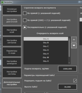

1 вопрос по теме: выполнял УП, остановил, захотел запустить с определенной строки - станок двигается со скоростью инфузории. что то упустил в настройках?

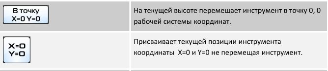

2 возможно плохо искал, но есть ли кнопка в позицию х=0 у=0? а то в скринсете мача от Юрия такая кнопка была и была очень удобной =))

Caponi писал(а):1 вопрос по теме: выполнял УП, остановил, захотел запустить с определенной строки - станок двигается со скоростью инфузории. что то упустил в настройках?
подача возврата.PNG (3389 просмотров) <a class='original' href='./download/file.php?id=156162&mode=view' target=_blank>Загрузить оригинал (52.38 КБ)</a>
Значение "подача возврата".
Caponi писал(а):2 возможно плохо искал, но есть ли кнопка в позицию х=0 у=0? а то в скринсете мача от Юрия такая кнопка была и была очень удобной =))
ноль х-у.PNG (3389 просмотров) <a class='original' href='./download/file.php?id=156163&mode=view' target=_blank>Загрузить оригинал (24.94 КБ)</a>
Кнопочка в центре блока стрелок. Это "операторский ноль". Машинный ноль - другая кнопочка есть.

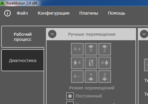

StavRos писал(а):Кнопочка в центре блока стрелок. Это "операторский ноль". Машинный ноль - другая кнопочка есть.
Вот о чем была речь.
