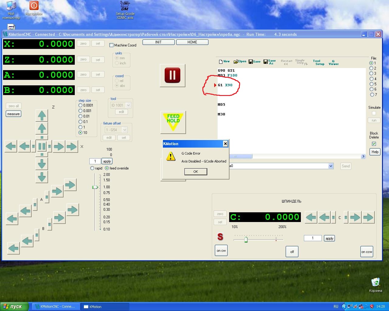

Re: Ввод в эксплуатацию ЧПУ системы на основе контроллера Kf
Добавлено: 12 авг 2016, 15:13
fishman
Здравствуйте товарищи!
Настраивал сегодня очереной Кфлоп + Каналог и столкнулся с неожиданной проблемой...
В Кмоушн СНС все оси крутятся с клавиатуры и все зеленые стрелочки работают так как надо.
но при запуске программы выскакивает ошибка!
Безымянный.JPG (3587 просмотров) <a class='original' href='./download/file.php?id=86795&mode=view' target=_blank>Загрузить оригинал (238.32 КБ)</a>
файл конфинурации прилагаю

кто нибудь знает в какую сторону копать?
P.S. G коды пробовал разные..
Добавлено: 12 авг 2016, 15:39
GuruCNC
F100 должен быть в одной строке с G1
Добавлено: 12 авг 2016, 15:58
fishman
GuruCNC писал(а):F100 должен быть в одной строке с G1
на других станках эта программа работает без проблем!
Добавлено: 12 авг 2016, 16:41
ukr-sasha
Ось отключена, не ошибка кода.
Скорее всего.
Добавлено: 12 авг 2016, 19:49
fishman
ukr-sasha писал(а):Ось отключена, не ошибка кода.
Скорее всего.
но на картинке все оси зеленые и шевелятся стрелочками...
в качестве шаблона инит файла взял " Setup Gcode 6 axis" и оттуда вытер все что касается Ch1 ( то бишь оси Y ) ,
в конце активировал все нужные мне оси , кроме Y...
EnableAxis(0);
EnableAxis(2);
EnableAxis(3);
EnableAxis(4);
EnableAxis(5);
затем включил их в систему координат...
DefineCoordSystem6(0,1,2,3,4,5);
вот здесь как раз и была заминка, без единички - DefineCoordSystem6(0,2,3,4,5); - файл отказывался компилироваться.
пробовал также команду - DefineCoordSystem5(0,2,3,4,5); - тоже ошибка.
может надо было прописать Ch1 и указать отсутствие входящих и выходящих сигналов?
Снимок.JPG (3565 просмотров) <a class='original' href='./download/file.php?id=86804&mode=view' target=_blank>Загрузить оригинал (231.01 КБ)</a>
или прописать Ch1 как и все остальные и просто выбросить его из интерфейса. а раз в G коде не будет команд оси Y , то и хрен с ней , пусть болтается в памяти?
или прописать таки опять Ch1 , но не включать ее в систему координат и не активировать?
:mrgreen:
Добавлено: 12 авг 2016, 22:50
ukr-sasha
DefineCoordSystem6(0,-1,2,3,4,5)
Добавлено: 12 авг 2016, 23:02
fishman
ukr-sasha писал(а):DefineCoordSystem6(0,-1,2,3,4,5)
дома , без платы , вроде компилируется...
придется до понедельника ждать, хоть блин завтра на работу выходи ))
Добавлено: 13 авг 2016, 06:19
ukr-sasha
Допустим надо X, Z, C: DefineCoordSystem6(0,-1,2-1,-1,5).

При подключении двигателей и загрузке программы вал двигателя крутиться то в одну то в другую сторону, входит в автоколебательный режим. При уменьшении ПИД начинает с малых угловых перемещений и скоростей и постепенно набирает. При нажатии стоп останавливается (очень медленно вращается) В чем может быть проблема? Пробовал на нескольких двигателях и усилителях, все одинаково. И может подскажите как побороть то что вал крутиться медленно режиме удержания, а не стоит на месте?
Добавлено: 13 авг 2016, 20:12
ukr-sasha
robinnn писал(а):И может подскажите как побороть то что вал крутиться медленно режиме удержания, а не стоит на месте?
http://www.cnc-club.ru/forum/viewtopic. ... 53#p135106
Добавлено: 13 авг 2016, 20:51
robinnn
Автоколебания и медленное вращение вместо удержания -решаются настройкой ПИД или могут быть проблемы в усилителях, двигателях или енкодерах? Или наводках?
Вот пробовал посмотреть на графики пи таких условиях.
Добавлено: 13 авг 2016, 21:00
Дмитро
robinnn писал(а):Вот пробовал посмотреть на графики пи таких условиях.
Настройку нужно начинать с параметра Р
Добавлено: 13 авг 2016, 22:43
ukr-sasha
Output=2048
Integrator=2048
A и J увеличить.
