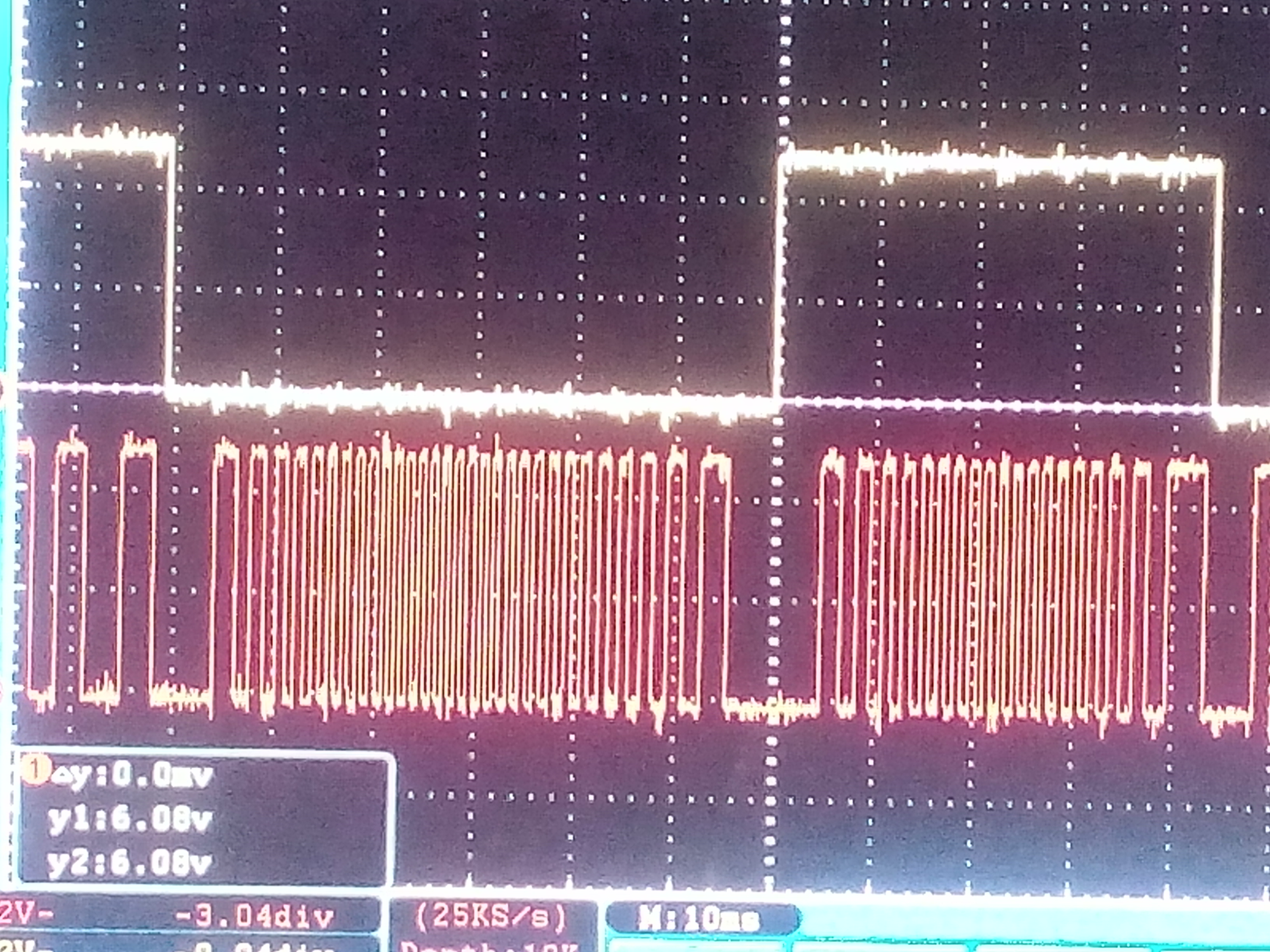

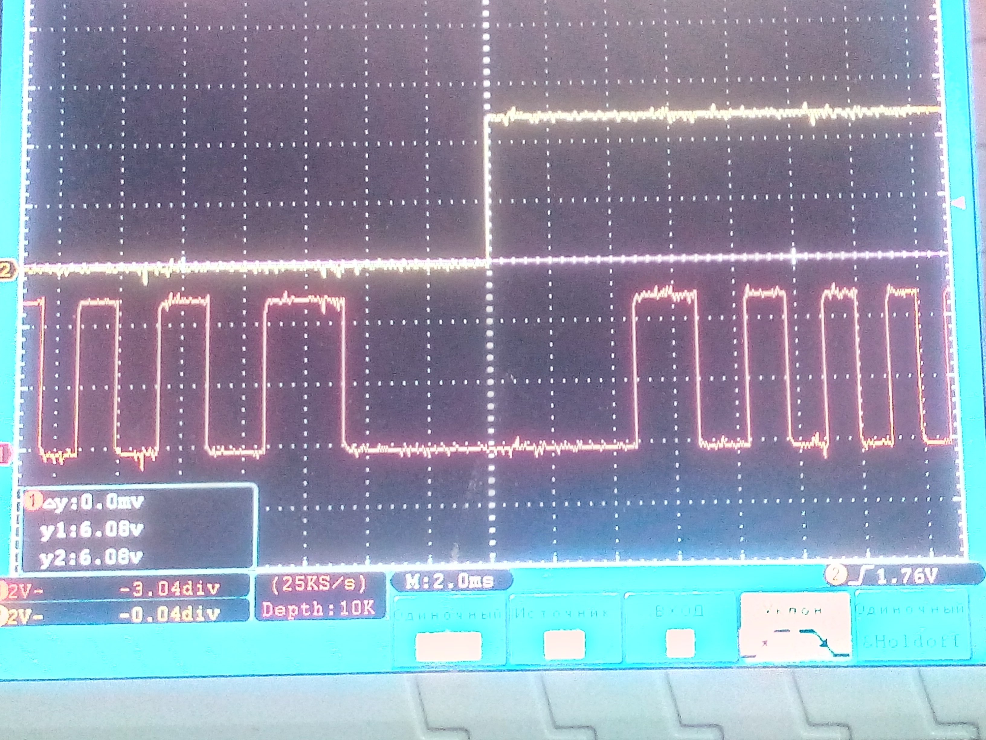

Использую StepMaster пару месяцев. Все заявленные функции выполняет отлично. Станок "запел". Нет резких звуков, увеличил скорость обработки и ускорение. С подключением вопросов не возникло, всё предельно ясно. Единственная проблема - плата ловит помеху от шпинделя и включает EStop даже при не подключенных входных проводах. Помог только экранированный корпус, сделал из старого корпуса от CD. Теперь всё в порядке. Резал 15 часов - ни одного сбоя. Автору огромная благодарность.
Прилагаю осциллограммы сигналов Dir и Step, на которых четко видна равномерность распределения сигналов Step.

Re: StepMaster - Отзывы, Вопросы, Советы.
На счет E-stop - ко входам ничего не подключено (ни к одной клемме с торца платы) и срабатывает e-stop?
serg1958
Сообщения: 57
Зарегистрирован: 25 июн 2015, 01:13
Репутация: 31
Сообщение serg1958 »
Да, если даже замкнуты. Наводится видимо на цепи за оптроном, или даже на процессор.
Блок входов никак не связан с остальной частью платы.
Проблемы могут возникнуть, если объединить цепи-питания, или еще что-нибудь нахитрить.
Можно включить фильтрацию входных сигналов в mach3 в главном окне настроек в верхнем правом углу окна.

Фильтрация не при чём. Даже если нет движения, через несколько секунд включается EStop, выключаю в mach3, через несколько секунд - тоже самое
Перепробовал всё что можно. Помогло только экранирование самой платы. Наводка эл.магнитная от шпинделя, при работе с не включенным шпинделем или при гравировке лазером можно убирать экранирующий корпус и всё работает без сбоев. Драйвера шаговиков: 2М982 80В, 8А.
Во общем проблема решена, я доволен. Выкинул китайскую плату и пурелоджиковый USB-LPT.
