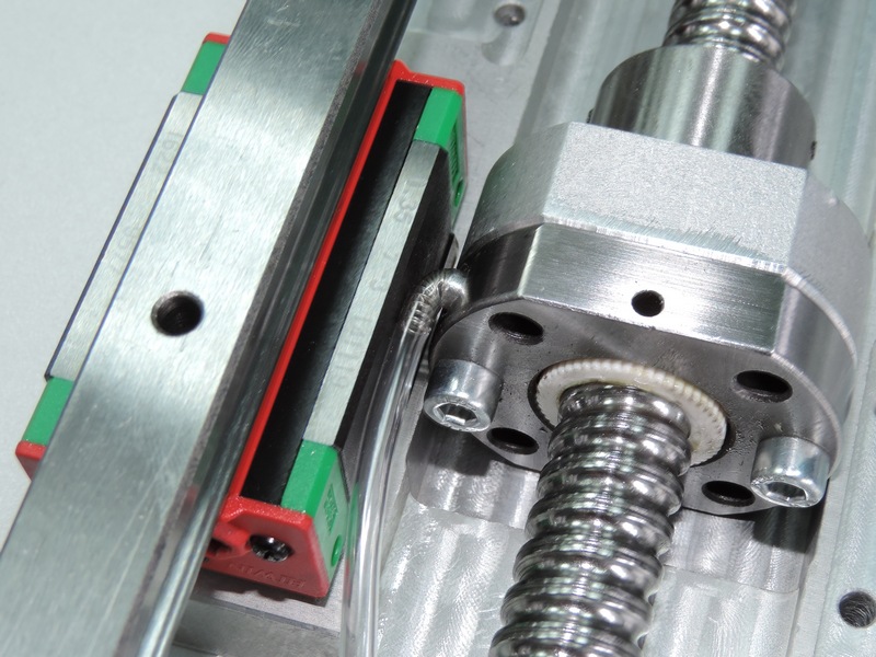

Наиль, доброго времени! Вопрос к Вам и к владельцам приобретенных станков:
Кто и как организовывал подвод смазки к гайкам ШВП? Просто вкрутить пресс-масленку не получается (оси Y и Z) - упирается в каретку. На Z даже под штуцер 90 градусов нет места.
Уже неделю голову ломаю! Может кто справился с этой проблемой? Поделитесь, пожалуйста идеей.

Здравствуйте!
Просто мажьте сам винт тонким слоем смазки, в гайку сама попадет. Через тавотницу в гайке, все равно не сможете на прессовать, она так и норовит вылезти наружу, но ни как в гайку идти не хочет.

vektron писал(а):Через тавотницу в гайке, все равно не сможете на прессовать, она так и норовит вылезти наружу, но ни как в гайку идти не хочет.
Это либо тавотницы неправильные, либо пистолет :)
Мазать винт малоэффективно, большая часть смазки будет снята сальниками. Лучше сгородить что-нибудь вроде этого

Сальники на этих гайках, как раз мало эффективны. Из за них смазка внутрь гайки и не идет. Мне они сразу не понравились. Я даже думаю вообще их снять, тогда способ Наиля будет работать еще лучше.

Сергей Саныч писал(а):Лучше сгородить что-нибудь вроде этого
Там места под такую коробку нет! Там даже трубку проблемно подвести.
Re: Наборы "Вектроник" для самостоятельной сборки ЧПУ станка
DimaS900 писал(а):Там места под такую коробку нет!
Это не коробки, это гайки такой формы :) Трубки (наружный диаметр 3 мм) тупо впаяны в гайку.
DimaS900 писал(а):Я даже думаю вообще их снять,
Вся стружка внутрь полезет. Сальники хоть самую крупную не пустят.

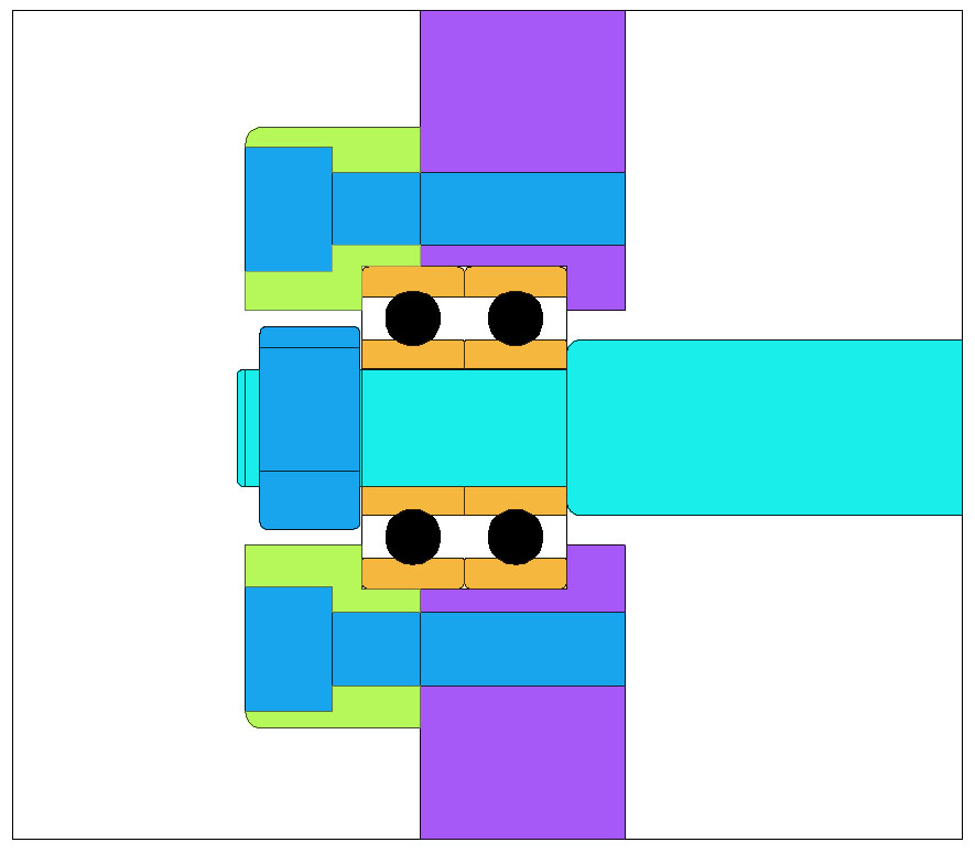

Здравствуйте, а можно узнать, что за подшипник у вас стоит в качестве упорно-радиального? ШВП 16мм, в продаже у вас SKF 3000 2RS - он сдвоенный и на 10мм внутренний диаметр. У вас ШВП на 10мм под подшипник обработан? Обычно там 12мм идут. И вот тут говорится о двух радиальноупорных подшипниках и выборке люфта в них путем регулировки.

DimaS900 писал(а): Уже неделю голову ломаю! Может кто справился с этой проблемой? Поделитесь, пожалуйста идеей.
Как вариант:
vektronik-a3rp-016.jpg (6036 просмотров) <a class='original' href='./download/file.php?id=124195&mode=view' target=_blank>Загрузить оригинал (183.06 КБ)</a>
vektronik-a3rp-015.jpg (6036 просмотров) <a class='original' href='./download/file.php?id=124196&mode=view' target=_blank>Загрузить оригинал (182.82 КБ)</a>

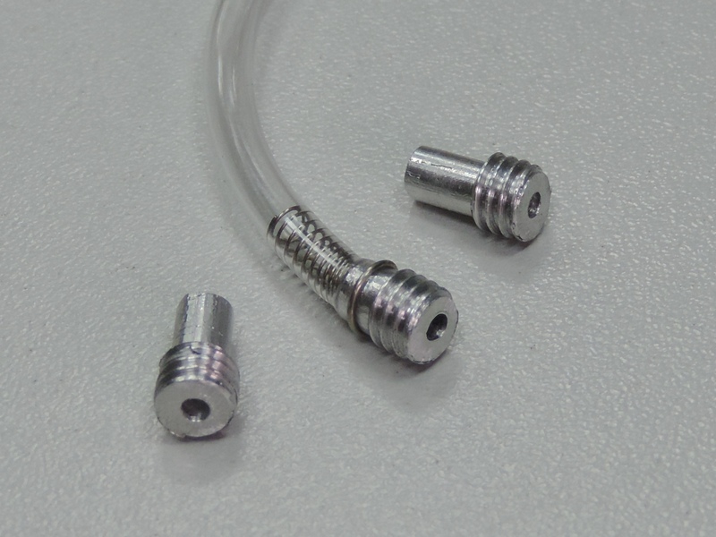

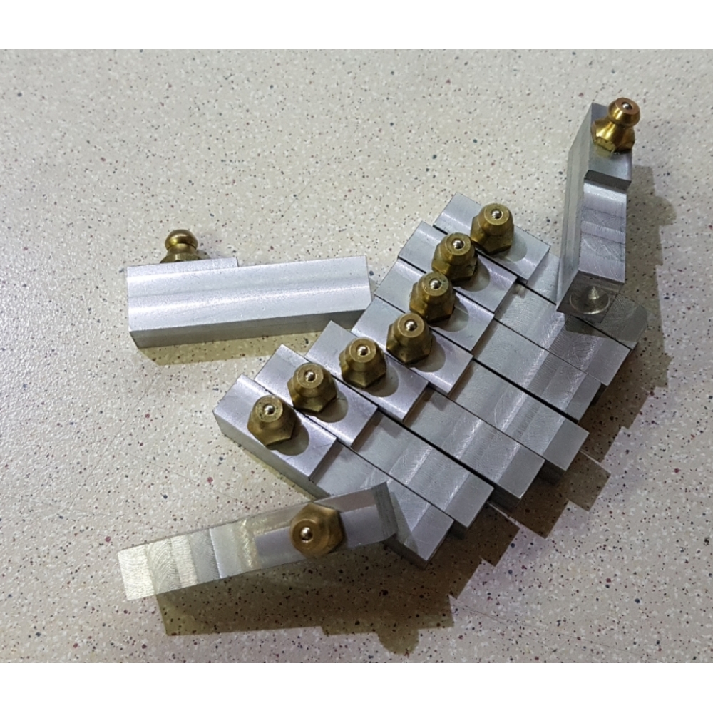

Радует, что для смазки кареток у Наиля появились переходники:
____________________.jpg (6030 просмотров) <a class='original' href='./download/file.php?id=124200&mode=view' target=_blank>Загрузить оригинал (557.83 КБ)</a>
- Если кто пробовал, какие впечатления? В отверстие, которое одевается на тавотницу каретки, наверное надо подбирать резиновое колечко или так нормально?

VAT писал(а):Ну что никто не знает, что из себя представляет узел радиально-упорных подшипников Вектроника? Пост №772
Для осевой фиксации ШВП, по умолчанию ставлю два радиальных подшипника 6000, парой. Как показала практика, со своей задачей справляются. Также опционально можно поставить один, двухрядный, радиально-упорный подшипник http://vektronik.ru/index.php/komplektu ... iew/16/110
Крепление конца ШВП.jpg (5056 просмотров) <a class='original' href='./download/file.php?id=130062&mode=view' target=_blank>Загрузить оригинал (77.72 КБ)</a>
vektron писал(а):Для осевой фиксации ШВП, по умолчанию ставлю два радиальных подшипника 6000, парой. Как показала практика, со своей задачей справляются.
А как при такой установке осевой люфт выбирается?
