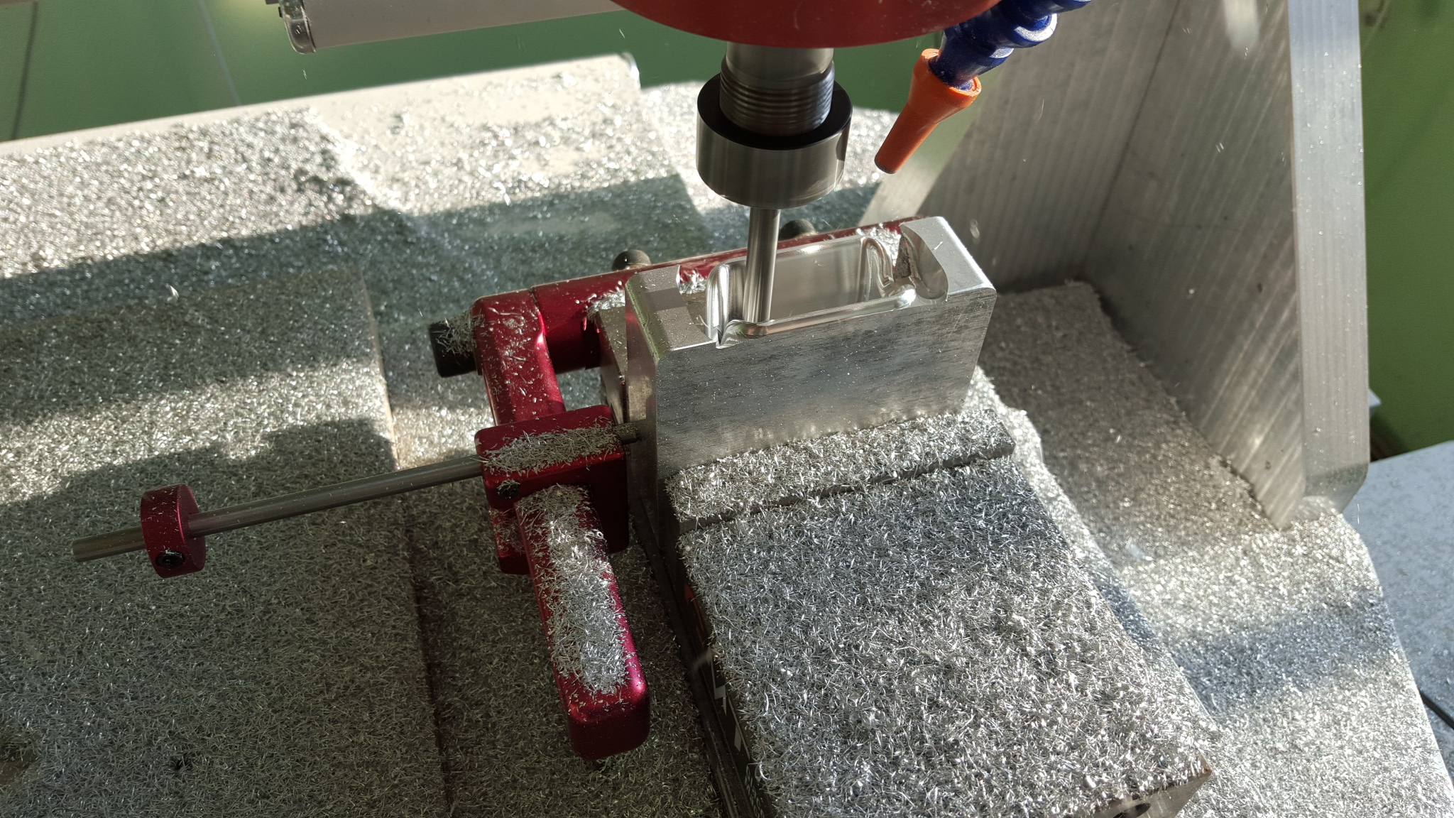

Наконецто выкусил неделю чтоб удрать куданибудь.
20150911_150625.jpg (3623 просмотра) <a class='original' href='./download/file.php?id=57858&sid=586383f04cc0b2c5ba410890c5024c73&mode=view' target=_blank>Загрузить оригинал (722.12 КБ)</a>

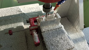

Продолжим извращения. На этот раз хитрая 3х стороняя деталька.
20150924_161814.jpg (3395 просмотров) <a class='original' href='./download/file.php?id=58678&sid=586383f04cc0b2c5ba410890c5024c73&mode=view' target=_blank>Загрузить оригинал (1.2 МБ)</a>

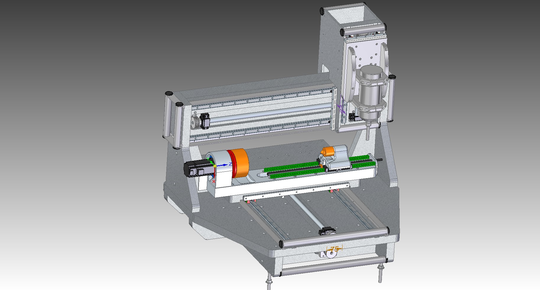

окончательный вариант 4й оси. треугольные боковины пришлось выкинуть поскольку с ними не вынеш кулачки из патрона. но основная плита стала 48мм думаю будет достаточно.
4я ось.jpg (3281 просмотр) <a class='original' href='./download/file.php?id=58995&sid=586383f04cc0b2c5ba410890c5024c73&mode=view' target=_blank>Загрузить оригинал (175.13 КБ)</a>

ЗБ с отдельным приводом? Автоподатчик тоже будет?
Re: чпу фрезер 600х400 по металлу
нее просто ручная крутилка.

frezeryga писал(а):окончательный вариант 4й оси. треугольные боковины пришлось выкинуть поскольку с ними не вынеш кулачки из патрона. но основная плита стала 48мм думаю будет достаточно.
На этом фрезере будет изготавливаться?
да все на нем кроме основной плиты поскольку она длинней стола.

frezeryga писал(а): треугольные боковины пришлось выкинуть поскольку с ними не вынеш кулачки из патрона.
Есть потребность их вынимать?
Боковины можно съемные сделать - на винтах и штифтах.
Потребность есть как и в токарнике поскольку заготовки могут быть разные. Откручивать боковины изврат полный там 20 болтов.

frezeryga, может тогда сбокунакладки Г-образные кинуть на штифтах? мешать не будут но в то же время жесткость добавят

Как они добавят если в сечении будут нетолще самой плиты?

frezeryga, так сбоку прикручивай
нікому нічого не нав'язую.
Нарисуй а то непойму. Сбоку у меня были треугольные.
