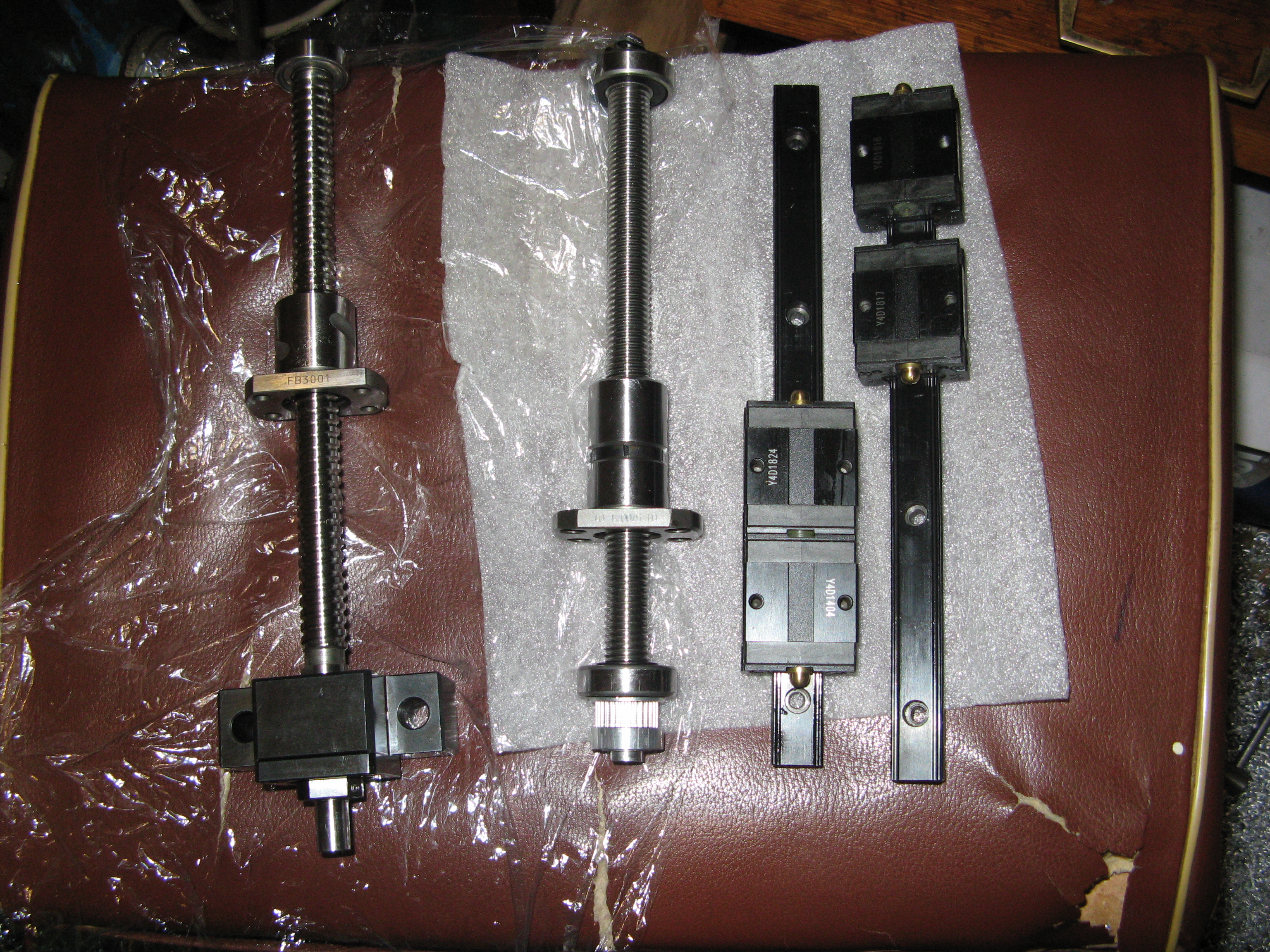

собственно приехало. рельсы давно прикатили. мелкие 15е, но в очень серьезном состоянии. ну и сегодня парочка швп. и муха не ходила по ним судя по ощущениям и люфтам которые не чувствуются. вращение равномерно тугое, гайка сама не сползает - видимо прелоад остался :D будет нанотокарный станок.

А можешь по крупнее снять прставку в двойной гайке?
Там просто проставка или есть какая-то настройка? На фото вроде виден шлиц...

aegis, где брал? Похоже на китайцев или корейцев с ebay
Добавлено: 06 мар 2014, 09:56
aegis
PKM, швп из китая. рельсы корейские. все с ибея.
Nick, вечером после 22 думаю сфоткаю. не понял там толи дистанционная шайба толи пружина типа гровера. думается что пружина таки

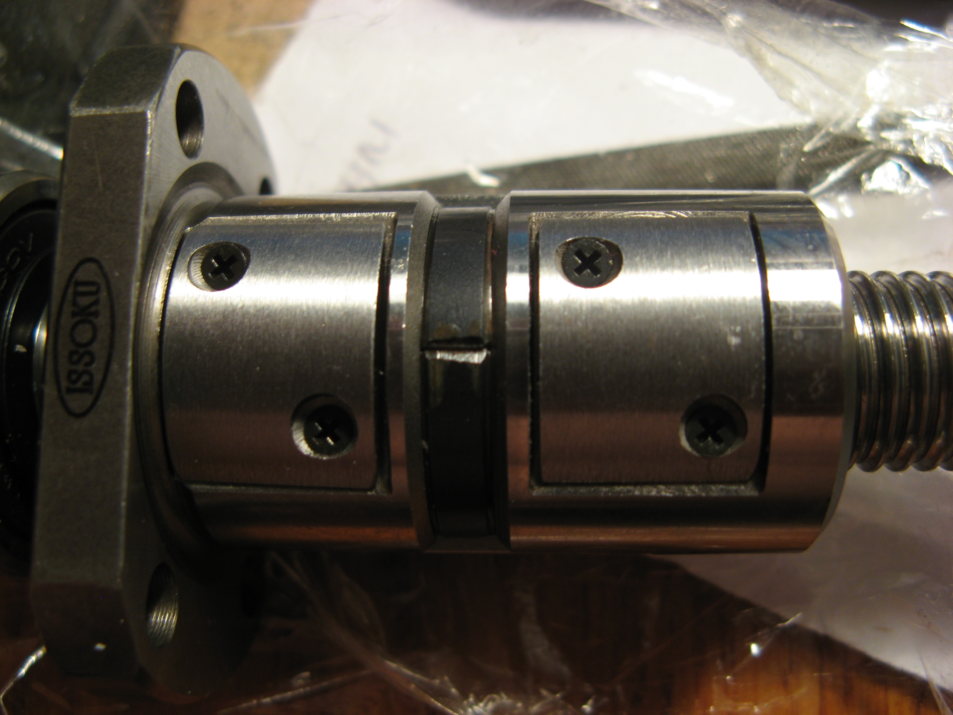

Ник, вечером небыло сил, вот только утром. посмотрел поближе - походу 2 шлифованных полукольца жестких а не пружина как я думал

Добавлено: 07 мар 2014, 08:48
Тогда похоже все стандартно. А под винтами крышки обратных каналов?
Интересное решение...
Добавлено: 07 мар 2014, 09:40
aegis
угу те сектора которые срезаны и прикручены к ним крышки видимо есть возвратные. да блин японцы это вам не китайцы
Добавлено: 07 мар 2014, 10:29
Хмм... срезано прилично резьбы... в принципе, так сделать не сильно сложнее, чем как у китайцев... Причем срезано просто на фрезере, без шлифовки... и крышка ставится похоже без штифтов, просто на два винта...
Добавлено: 07 мар 2014, 10:40
aegis
зачем там штифты? не думаю что там сильно точно надо этот канал попадать - десятка-две влево-вправо погоды не сделают наверно. открывать смотреть не буду - уж извини.
не ну трубочку проще пустить, но вот габарит наверно она немного увеличивает. или япошки подумали что так несерьезно делать и все
Добавлено: 07 мар 2014, 10:58
aegis писал(а):не думаю что там сильно точно надо этот канал попадать - десятка-две влево-вправо погоды не сделают наверно.
шары по стыкам скакать будут.
Добавлено: 07 мар 2014, 12:07
aegis писал(а):не ну трубочку проще пустить, но вот габарит наверно она немного увеличивает. или япошки подумали что так несерьезно делать и все
ИМХО Не проще, по крайней мере не сильно проще - надо попасть в резьбу, надо как-то закрепить...

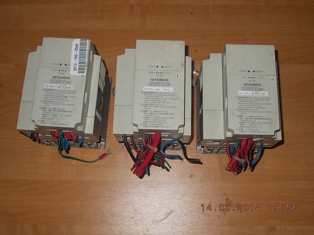

3 частотника 1.5квт

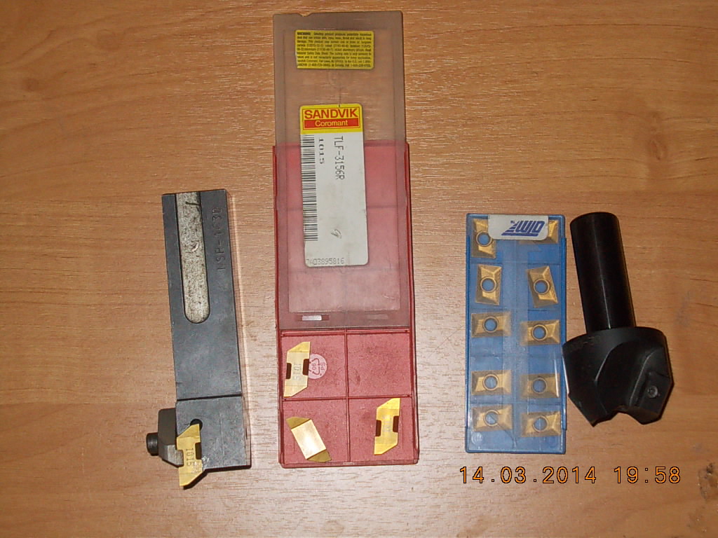

резец Сандвик 15$ + фреза с ТС пластинками
