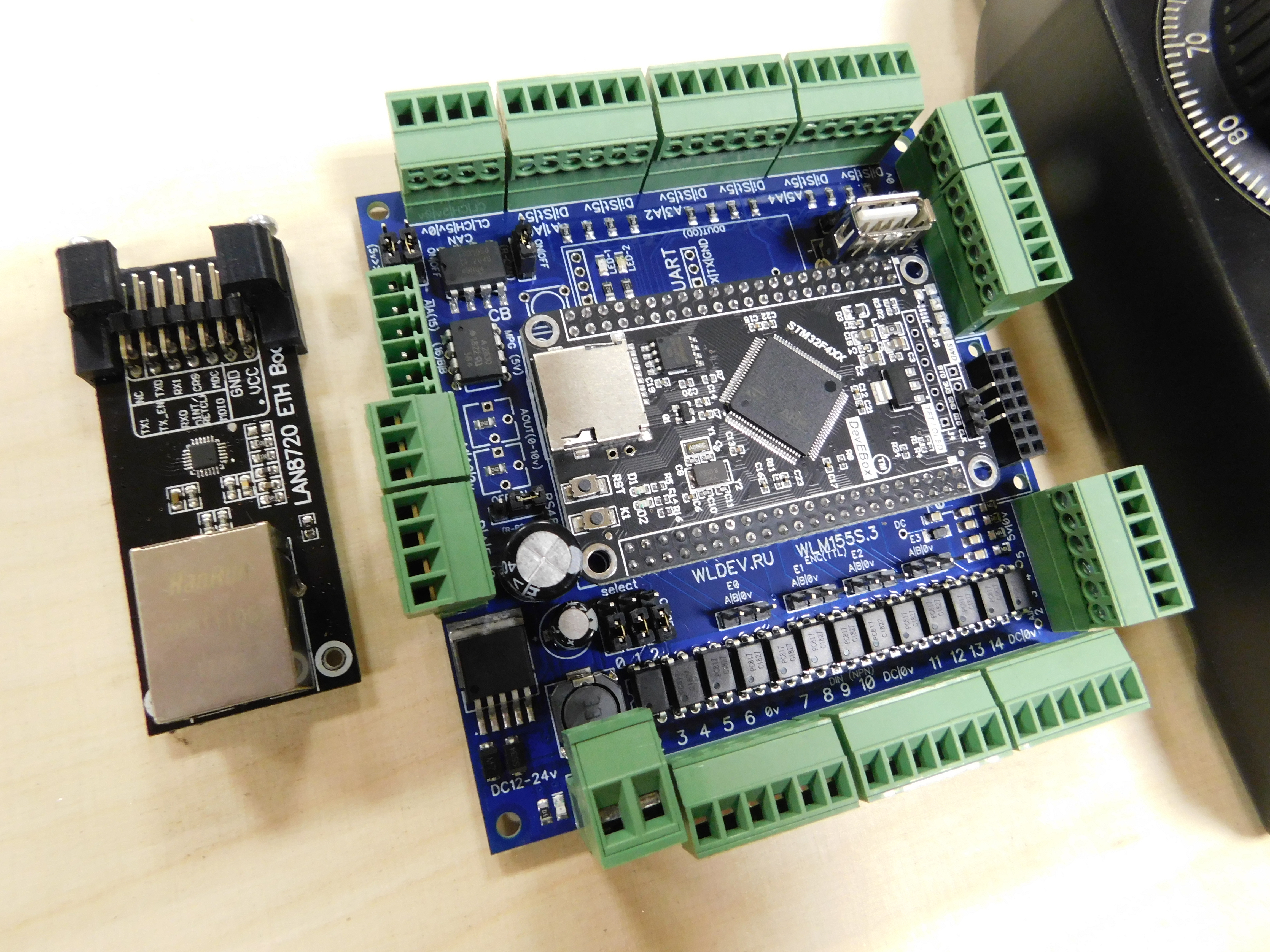

Забрал вчера Ehernet контроллер, пульт тоже прикупил. Без пульта неудобно было
Подожду пока появится поддержка подчинённой оси и буду ставить.
DSCN0706.JPG (1642 просмотра) <a class='original' href='./download/file.php?id=189622&mode=view' target=_blank>Загрузить оригинал (4.46 МБ)</a>

CNC-Logic писал(а): ↑ пульт тоже прикупил.
А что за пульт?

daemon78 писал(а): А что за пульт?
DSCN0711.JPG (1605 просмотров) <a class='original' href='./download/file.php?id=189624&mode=view' target=_blank>Загрузить оригинал (4.18 МБ)</a>
У Сергея был один пульт для испытаний, я взял у него чтобы не ждать с Ali.

CNC-Logic писал(а): ↑10 дек 2020, 14:20 У Сергея был один пульт для испытаний, я взял у него чтобы не ждать с Ali.
Ааааа, понял
