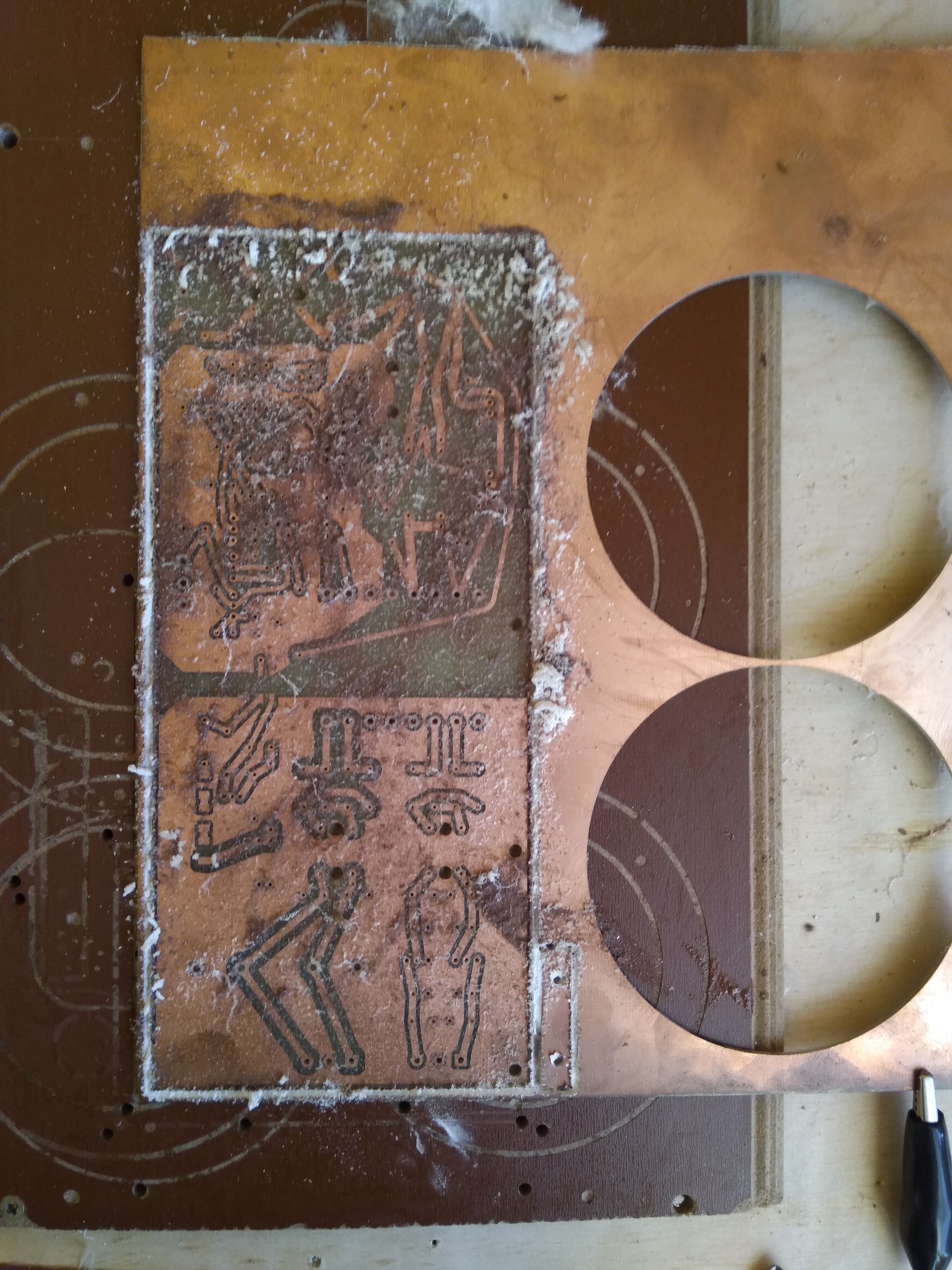

Курдль писал(а):- необходимость компенсации кривизны платы
Не проблема.
Курдль писал(а):- вредная пыль от стеклотекстолита
Я плату силиконовой смазкой заливаю и пыль не образуется.
IMG_20200222_162631.jpg (3748 просмотров) <a class='original' href='./download/file.php?id=177367&mode=view' target=_blank>Загрузить оригинал (4.41 МБ)</a>
Пы.Сы. Может только во время обрезки немного.

Тоже раньше подумывал смазывать плату, а тут практический эксперимент выложили.

Vlad1953 писал(а):Тоже раньше подумывал смазывать плату, а тут практический эксперимент выложили.
Я даже видосики такие смотрел. Типа плавает гравер по луже чего-то и наполняет ее стружкой.
Интересно, а с практической точки зрения это какую пользу дает, кроме утилизации стружки?
Ну там гравер дольше живет или кромка ровнее?
X-Ray
Сообщения: 599
Репутация: 275
Настоящее имя: Дамир
Re: Grber2GCode (фрезеровка печатных плат на ЧПУ)
Сообщение X-Ray »
Курдль писал(а):Интересно, а с практической точки зрения это какую пользу дает, кроме утилизации стружки?
Я только ради ликвидации пыли. Других преимуществ пока не выявил.
Сообщение X-Ray »
marshev писал(а):А преимущества перед просто мыльным раствором есть?
Есть, фанера не разбухает.
