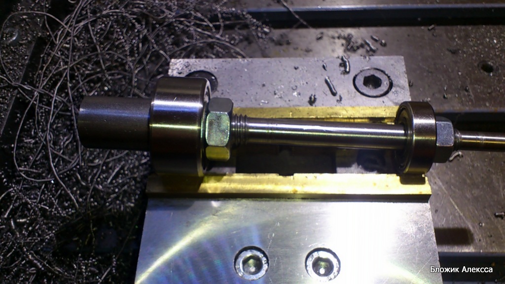

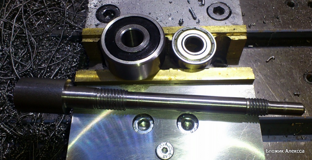

вчера записал еще маленькое видео
https://www.youtube.com/watch?v=i2nBdKd-kug
1-DSC_0897.jpg (3707 просмотров) <a class='original' href='./download/file.php?id=10955&mode=view' target=_blank>Загрузить оригинал (206.86 КБ)</a>
2-DSC_0898.jpg (3707 просмотров) <a class='original' href='./download/file.php?id=10956&mode=view' target=_blank>Загрузить оригинал (169.88 КБ)</a>
Re: Мой китаес Bernardo KF25 Top
А резьбу как резал?
Алексс, а не пробовал померить биение на конце детали ?
Микрометром можешь померить овальность ? интересно сколько получается.

Nick писал(а):А резьбу как резал?
руками :(
nik1 писал(а):Алексс, а не пробовал померить биение на конце детали ?
Ещё вопрос не в тему, случаем не в курсе как в солидкам задать геометрию по сечению
паралельно Х?
ничего не мерял :)
да и микрометра у меня нету... биение надо было мерить сразу после обработки. на следующей детали попробую - эта брак.

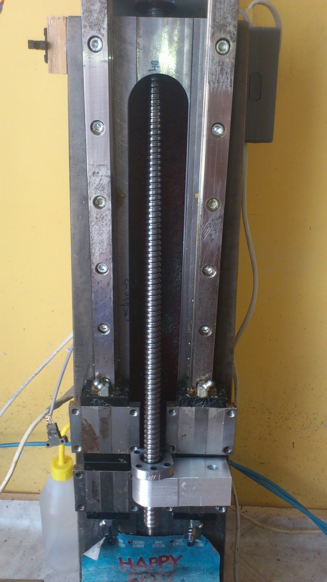

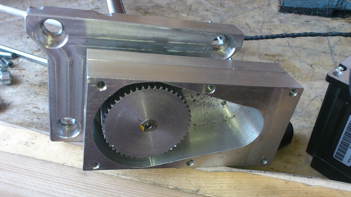

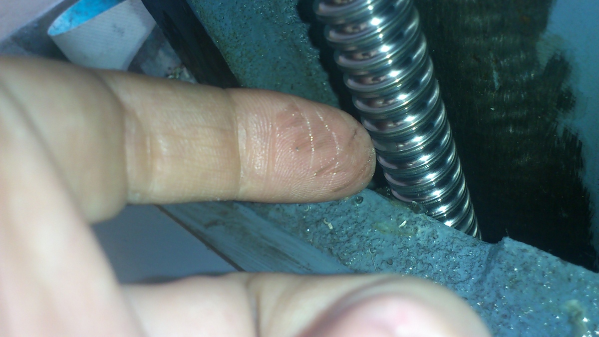

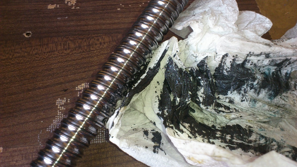

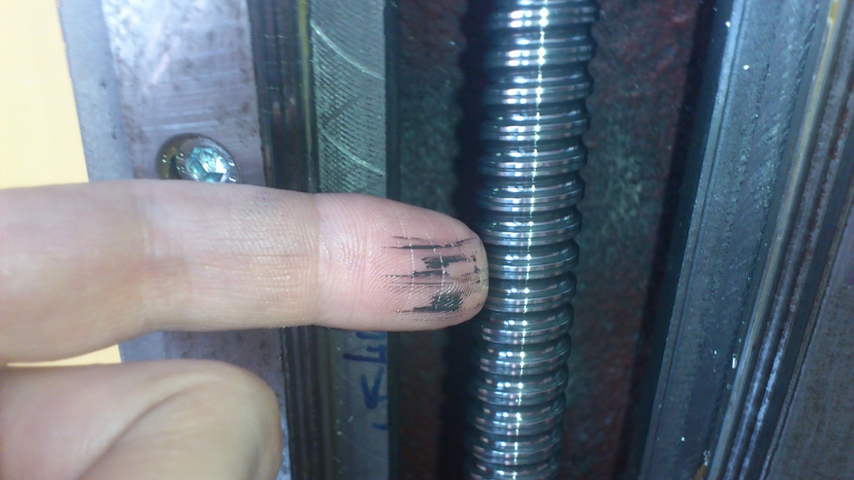

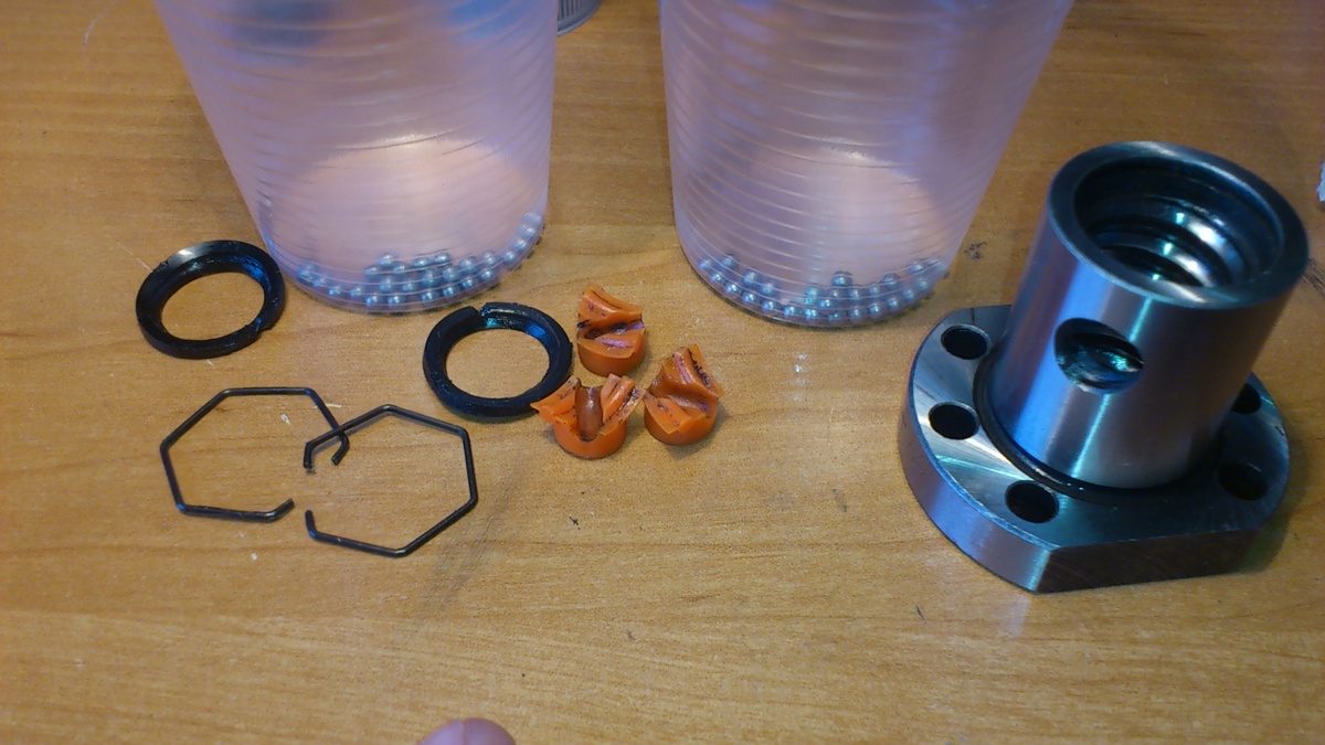

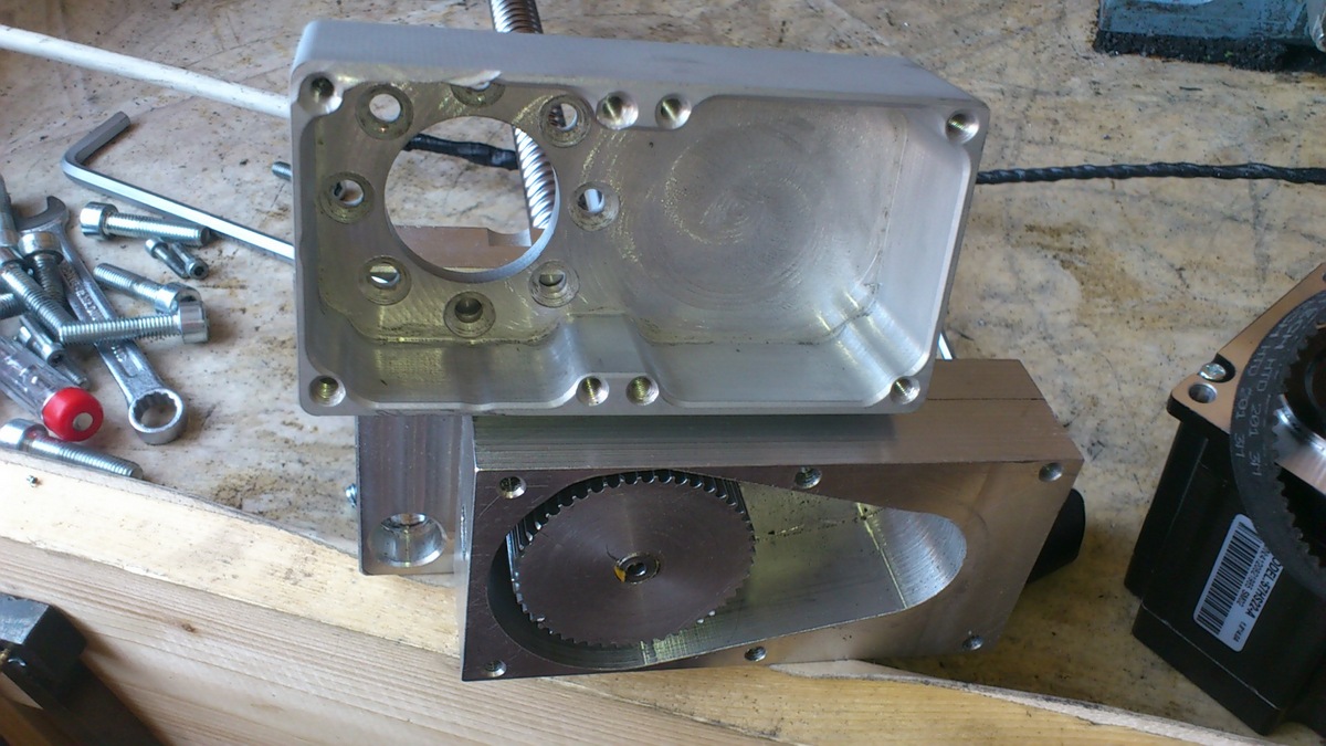

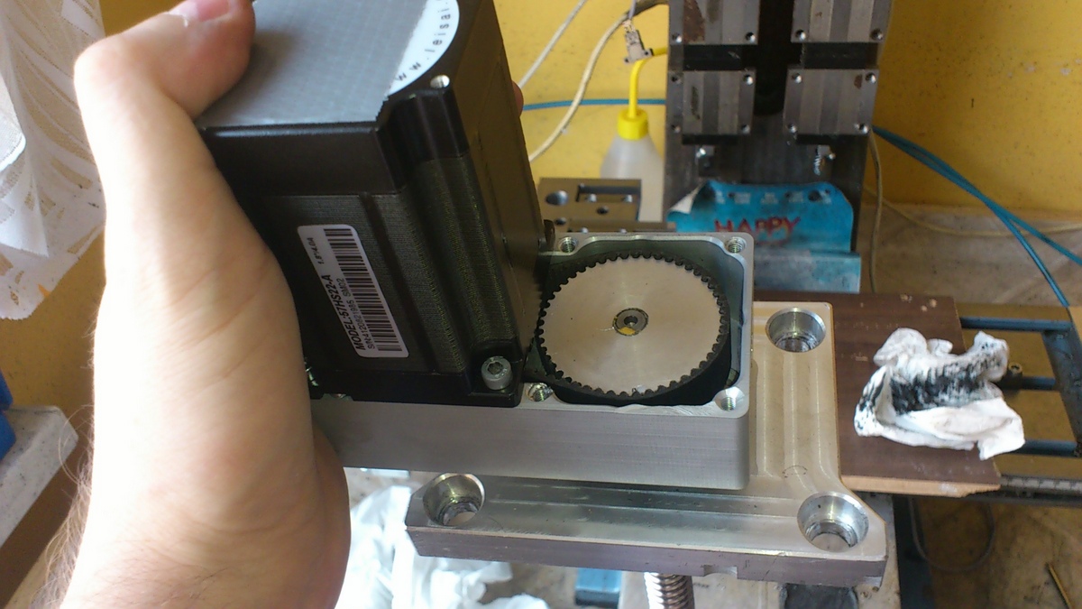

замена тела редуктора Z, ревизия китайского винта швп
Сообщение Алексс »
сегодня провел ревизию
все разкорячено (3657 просмотров) <a class='original' href='./download/file.php?id=10997&mode=view' target=_blank>Загрузить оригинал (262.67 КБ)</a>
все разкорячено
вид старого редуктора
DSC_0903.jpg (3657 просмотров) <a class='original' href='./download/file.php?id=11001&mode=view' target=_blank>Загрузить оригинал (266.92 КБ)</a>
DSC_0905.jpg (3657 просмотров) <a class='original' href='./download/file.php?id=11002&mode=view' target=_blank>Загрузить оригинал (257.29 КБ)</a>
нового

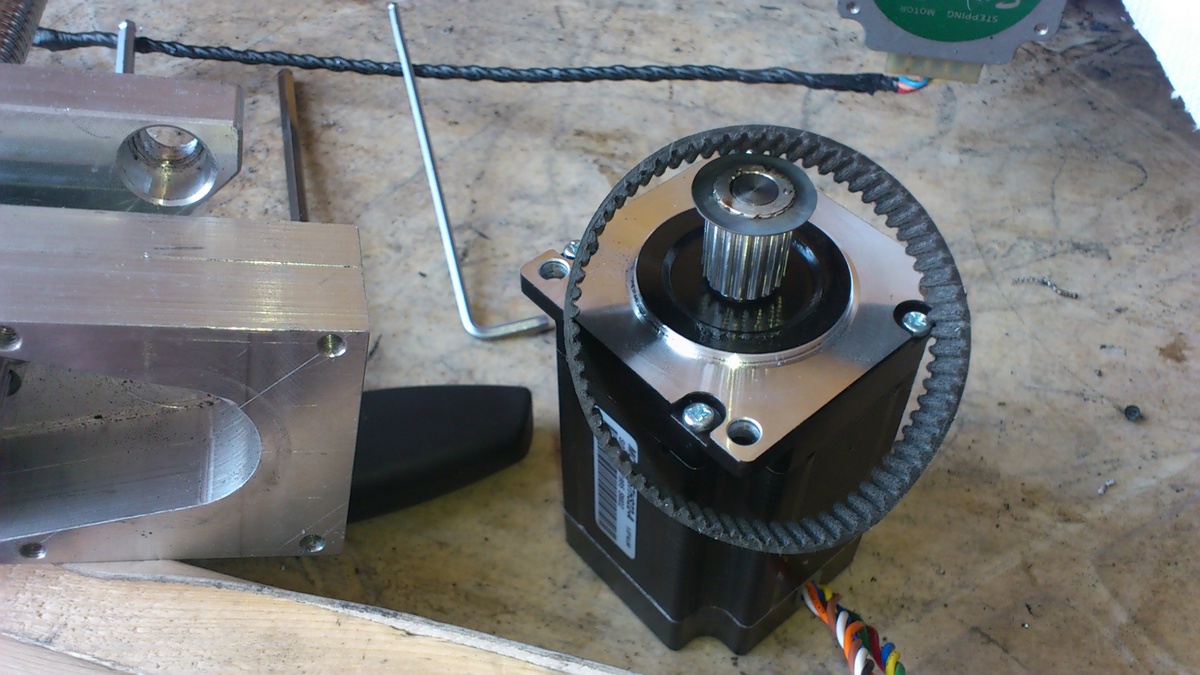

DSC_0906.jpg (3657 просмотров) <a class='original' href='./download/file.php?id=11003&mode=view' target=_blank>Загрузить оригинал (231.59 КБ)</a>
в сборе
DSC_0907.jpg (3657 просмотров) <a class='original' href='./download/file.php?id=11004&mode=view' target=_blank>Загрузить оригинал (252.49 КБ)</a>
теперь винт...
смазка винта полна продуктами износа :(
DSC_0900.jpg (3657 просмотров) <a class='original' href='./download/file.php?id=10998&mode=view' target=_blank>Загрузить оригинал (245.54 КБ)</a>
DSC_0902.jpg (3657 просмотров) <a class='original' href='./download/file.php?id=11000&mode=view' target=_blank>Загрузить оригинал (297.52 КБ)</a>
в то же время hiwin после более года работы:
DSC_0901.jpg (3657 просмотров) <a class='original' href='./download/file.php?id=10999&mode=view' target=_blank>Загрузить оригинал (252.05 КБ)</a>
смазка чистая, как новая
гайку полностью разобрал до винтика
DSC_0908.jpg (3657 просмотров) <a class='original' href='./download/file.php?id=11005&mode=view' target=_blank>Загрузить оригинал (255.57 КБ)</a>
где-то давно писал, что не хватает одного ряда шариков. все было в норме, все шарики присутствовали.
тем не менее шарики заменил на новые, тут купленные.
после установки гайки на винт, несколько раз прогнал туда сюда для распределения смазки и проверки работоспособности.
смазка потемнела :(
так что разница имеет место быть.
все собрал. бегает.
Re: Мой китаес Bernardo KF25 Top (клон BF20)

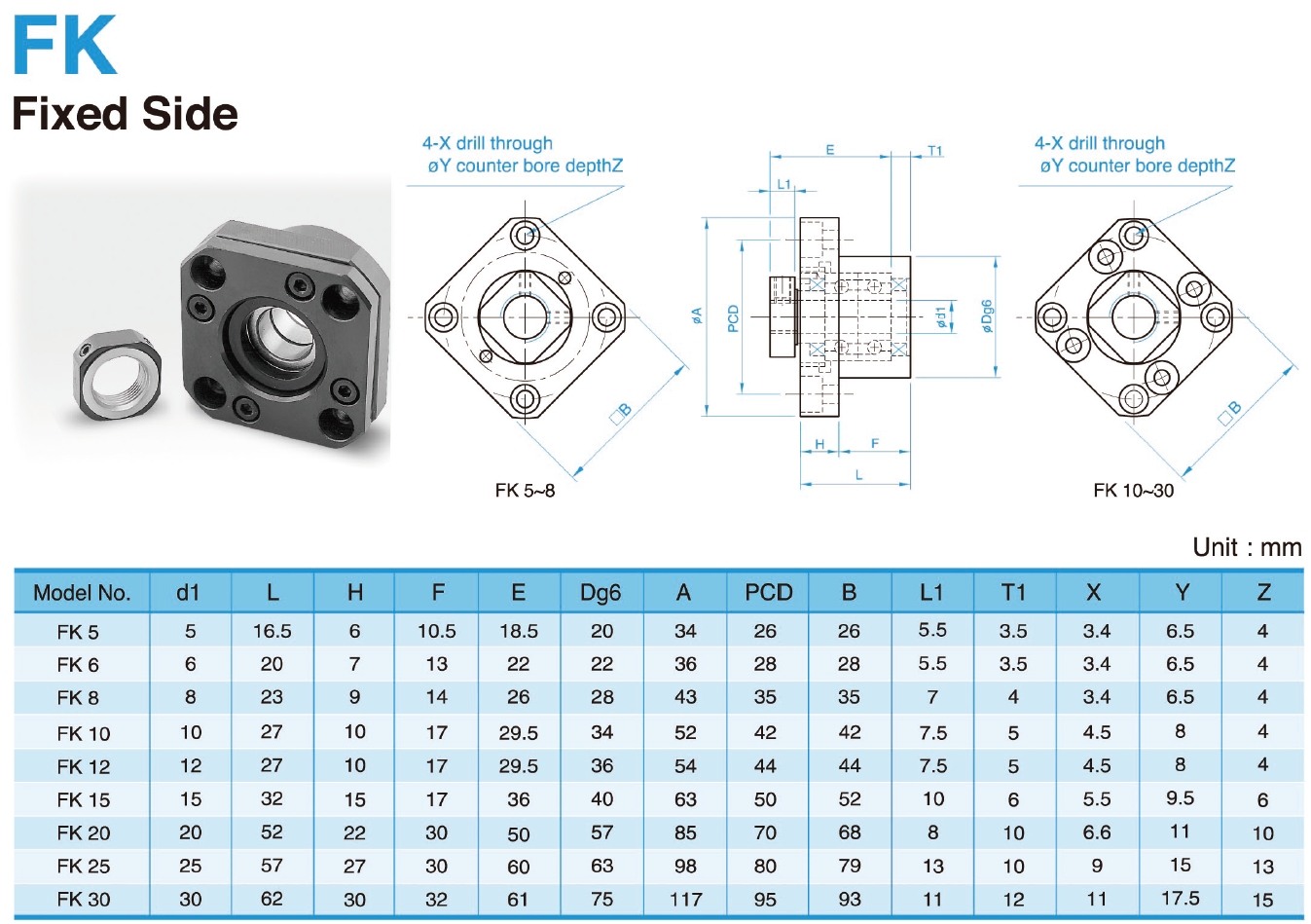

Крышка колонны, где ШД - самодельная. Интересно, чем родная не подошла? И какие подшипники на Z?
Алексс писал(а):после установки гайки на винт, несколько раз прогнал туда сюда для распределения смазки и проверки работоспособности.
смазка потемнела
Т.е. продукты износа появились за пару прогонов туда-сюда?
Алексс
Сообщения: 2099
Репутация: 266
Заслуга: IQ32
Откуда: Прага
Сообщение Алексс »
Родная не подошла потому что там от рождения всего один упорный подшипник.
сейчас стоит вот такой FK10
SU_FK_dim[1].jpg (3609 просмотров) <a class='original' href='./download/file.php?id=11018&mode=view' target=_blank>Загрузить оригинал (551.91 КБ)</a>
Надо было FK12 конечно ставить, но все это я рисовал очень давно, винты покупал тоже черти когда. Пришлось приспосабливаться.
Ну и чтобы сделать отверстие под такой модуль в родной крышке нужен был станок...
Проще было сделать свою.

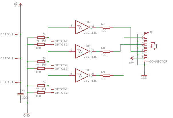

В выходные воевал с энкодером шпинделя.
Сделал схемку
image.png (3609 просмотров) <a class='original' href='./download/file.php?id=11019&mode=view' target=_blank>Загрузить оригинал (15.22 КБ)</a>
Работает :)
Положение шпинделя показывает исключительно. Но вот со скоростью засада. Прыгает и все тут.
Уже пробовал считать скорость в ручную через ddt. Тоже скачет. Есть подозрение что не срабатывает датчик Index.
Сегодня еще буду прыгать вокруг станка.
Сообщение Алексс »
смазка потемнела
ну есть конечно шанс что я не на 100% все промыл до блеска. но как-то так.
сам видишь, хивин после более года и этот через месяц.
да и визуально разница очень заметна.
если винты еще выглядят одинаково то гайки - небо и земля.

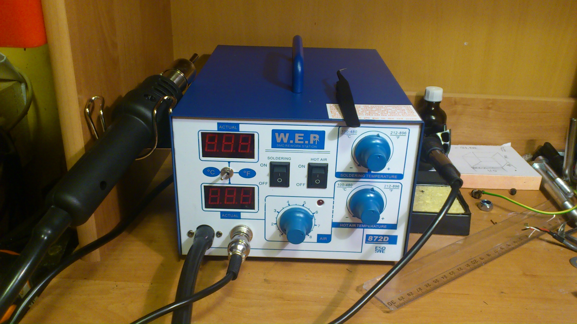

Сообщение Алексс »
где-то моя паяльная станция застряла в пути. наверное снегом дороги занесло... :(

ну все, паяльную станцию получил, поехал испытывать :)
Алексс
Сообщения: 2099
Репутация: 266
Заслуга: IQ32
Откуда: Прага
Сообщение Алексс »
вот оно, счастье
DSC_0912.jpg (3563 просмотра) <a class='original' href='./download/file.php?id=11031&mode=view' target=_blank>Загрузить оригинал (657.59 КБ)</a>
и как же я жил раньше без станции...

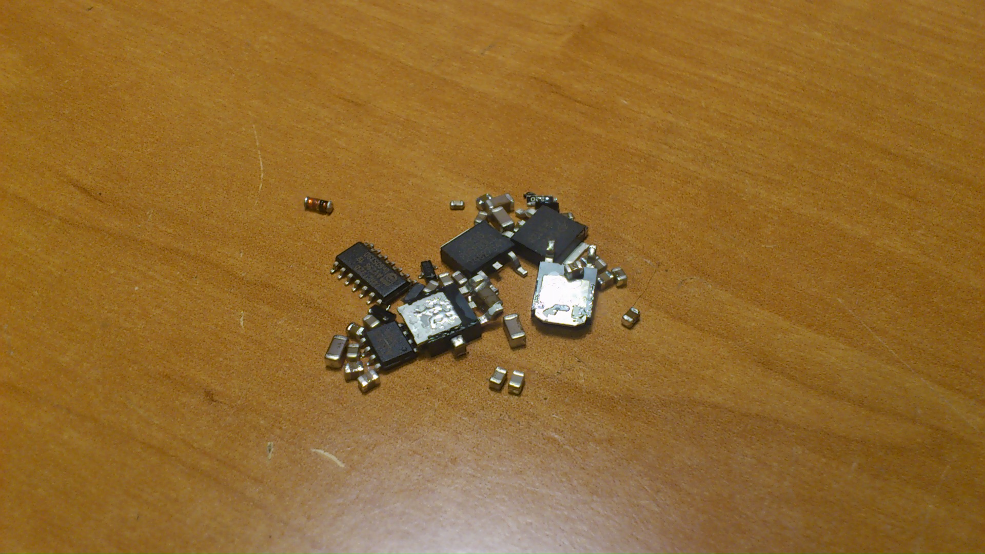

после обычного паяльника писаю паром :)
уже провел тюнинг, чтобы нагревательный элемент был прижат к жалу.
жало правда нужно заменить, этой иголочкой паять не возможно. уже заказал набор.
а фен! вай вай вай!
5 минут и выпаял пару деталек из материнки
DSC_0911.jpg (3563 просмотра) <a class='original' href='./download/file.php?id=11030&mode=view' target=_blank>Загрузить оригинал (515.46 КБ)</a>
в общем за такую цену - супер!
есть и косячок. регулятор температуры достаточно не точный и инерционный. ловить градусы весьма затруднительно.
из фена воняет китайской резиной. у фена нет датчика подставки.
ну это я придираюсь :)
Алексс писал(а):регулятор температуры достаточно не точный и инерционный. ловить градусы весьма затруднительно.
У меня в процессе выставления температуры показывает то, что выставляю, а когда перестаёшь регулировать, то начинает показывать актуальную температуру.
И фен у меня со встроенным вентилятором - он чуть толще твоего, но зато провод к нему тонкий без шланга. Ну и в нем стоит геркон, а в подставке магнитик.
Сообщение Алексс »
UAVpilot писал(а):показывает то, что выставляю
тоже самое, но отклик на поворот ручки резиновый... но жить можно :)
UAVpilot писал(а):со встроенным вентилятором
я почему-то склонялся именно к компрессорному варианту. но суть то одна.
главное чтобы работало.
