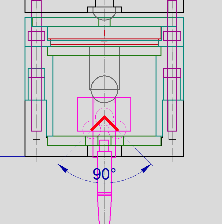

При замкнутых контактах место касания шариков - ничтожно маленькая точка. И поэтому без разницы с какой стороны будет срабатывание, при боковом нажатии даже на микрон произойдет размыкание.
xenon-alien писал(а):Двигая ось в режиме центроискателя срабатывание произойдет при разном количестве шагов вправо и влево, как на схеме.
Нет. :)
Впрочем да, но если б шарики и/или цилиндры были бы тряпочными. :)
Исходя из ответов у меня вывод: что я все верно понимаю, но показания-отклонения на столько малы, что не учитываются вообще.
(понятно, что точность и качество зависит от исполнения)
Сообщения: 2098
Вопрос - как юстировать такой датчик в качестве центроискателя? Если при обходе поверхности скажем неважно как его повернуть - по вертикали он всегда будет на одном уровне, то соосность с хвостовиком думаю будет невысокая (особенно в хоббийном исполнении думаю никакая). И даже если ему сделать стационарное место куда ставить "по метке", то все равно будет микроскопическое отклонение от предыдущего положения (даже в токарный если перезажать только что проточенную деталь ось уползет).
nevkon писал(а):Вопрос - как юстировать такой датчик в качестве центроискателя? Если при обходе поверхности скажем неважно как его повернуть - по вертикали он всегда будет на одном уровне, то соосность с хвостовиком думаю будет невысокая (особенно в хоббийном исполнении думаю никакая). И даже если ему сделать стационарное место куда ставить "по метке", то все равно будет микроскопическое отклонение от предыдущего положения (даже в токарный если перезажать только что проточенную деталь ось уползет).
Отценровать то можно, что бы не было биения винтами.
А как после срабатывания добиться, что бы ставало на место - не знаю
Как на взрослых искателях это реализовано?
Нормально там встает на место, точность порядка полусотки при поиске центра отверстия, датчик контакт 3
Если датчик в шпинделе , то можно делать замер с разворотом на 180 гр и установкой в среднее значение
Либо датчик должен стоять в своей оправке и ставить его в шпиндель по метке на которой делалась калибровка центра щупа
Естесно периодическая проверка точности
Если мерить от краев , то у меня получается разбег между х и у одна сотка, это компенсирую в софте контролера
Сообщения: 3310
xenon-alien писал(а):А как после срабатывания добиться, что бы ставало на место - не знаю
А там и добиваться ничего не надо - приподнятый штырь обратно пружиной придавливается в зазор между шариками. Из практики - наилучшие результаты получаются когда штырь и шарики образуют угол порядка 90 градусов. Если сделать острее (60-75), то штырь не всегда корректно хочет падать в "расщелину" шариков, оставаясь на вершине одного из шариков. Если сделать угол больше (105-120) - то появляется вероятность заклинивания штыря между шариками и требуется большее усилие, что влияет на разброс измерений.
1.png (1515 просмотров) <a class='original' href='./download/file.php?id=162833&mode=view' target=_blank>Загрузить оригинал (14.68 КБ)</a>
А что то за круг-шарик над шариками и стержнем?
"центровка" подвижного механизма?
Сообщения: 3310
xenon-alien писал(а):А что то за круг-шарик над шариками и стержнем?
Можно сказать и так. Если просто пружиной прижимать, то из-за деформации самой пружины (стала дугой) упругое усилие смещается. Если вставляем шарик в пружину и давим шариком, то шарик все равно давит всегда в одной точке.
