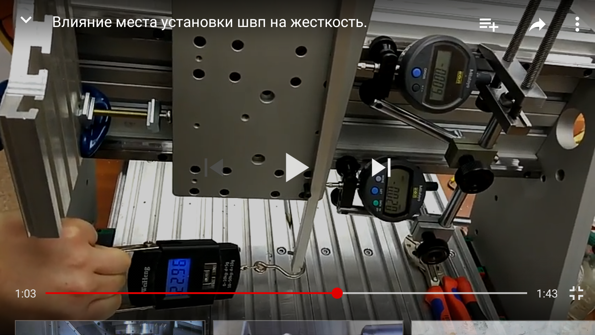

И непонимаю что ты мне доказать хочешь? Я всего лиш показал что происходит на станках снс логик и как этого можно избежать бесплатно. А то где гнется конкретно мой станок я писал в своей теме но чтоб 3 сотки сразу в одном только узле такого нет а малые деформации сложней искать и устранять тоесть приближаюсь к к пределу возможностей конструкции и дальнейшее увеличение жесткости возможно только путем сильного удорожания.
Re: CNC-Logic обсуждение.
Gestap, бумажка лежит с обратной стороны струбцины и как уже говорил жесткость самой опоры тут не важна поскольку смотрим перекос плиты а не велечину смещения вдоль оси.

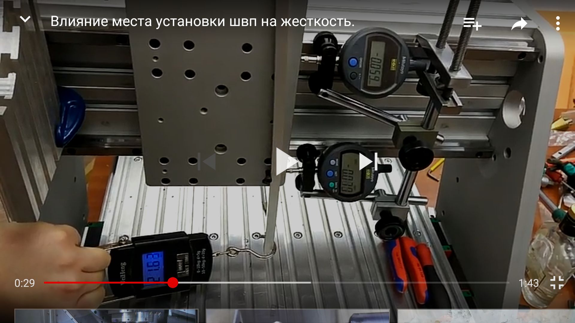

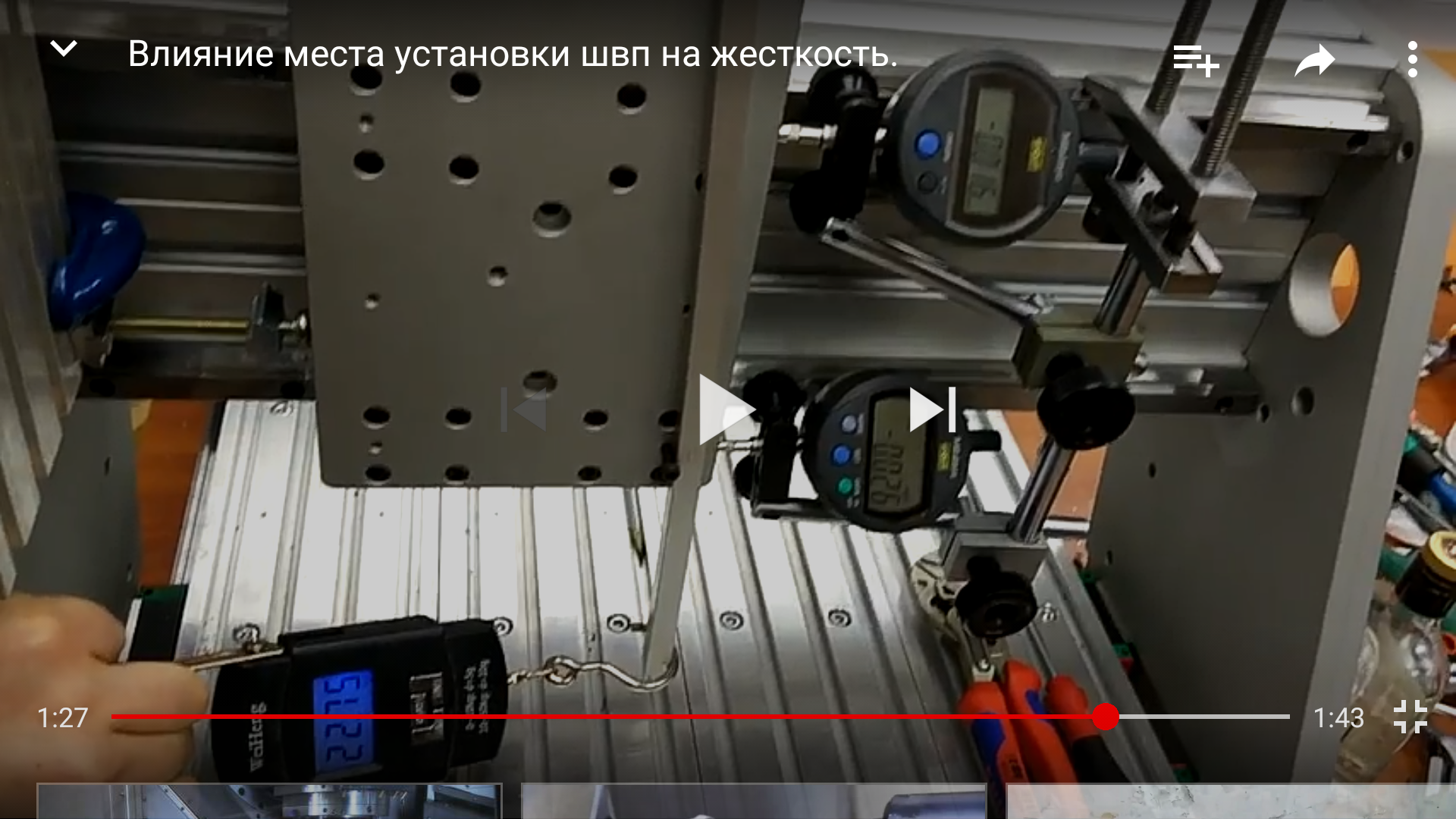

frezeryga писал(а):Gestap, бумажка лежит с обратной стороны струбцины и как уже говорил жесткость самой опоры тут не важна поскольку смотрим перекос плиты а не велечину смещения вдоль оси.
Ну, если бумажка не важна, то...
Я так понимаю, что перекос во всех трех случаях абсолютно одинаковый и без разницы где крепится гайка швп (на сколько я понял об этом разговор)
Переком-есть разница между показаниями верхнего и нижнего индикатора.
_=___=____
А вот тут и подкрадывается та преславутая бумажка, которая якобы не важна. При верхнем упоре рычаг больше, но разница между показаниями индикаторов такая же, не так ли.
Откуда утверждение о трехкратной разнице перекоса???

frezeryga писал(а):А где ты увидел что разница показаний одинаковая?
Из видео. На скринах, моим постом выше разница везде 0,01. Или у меня калькулятор брешит...
