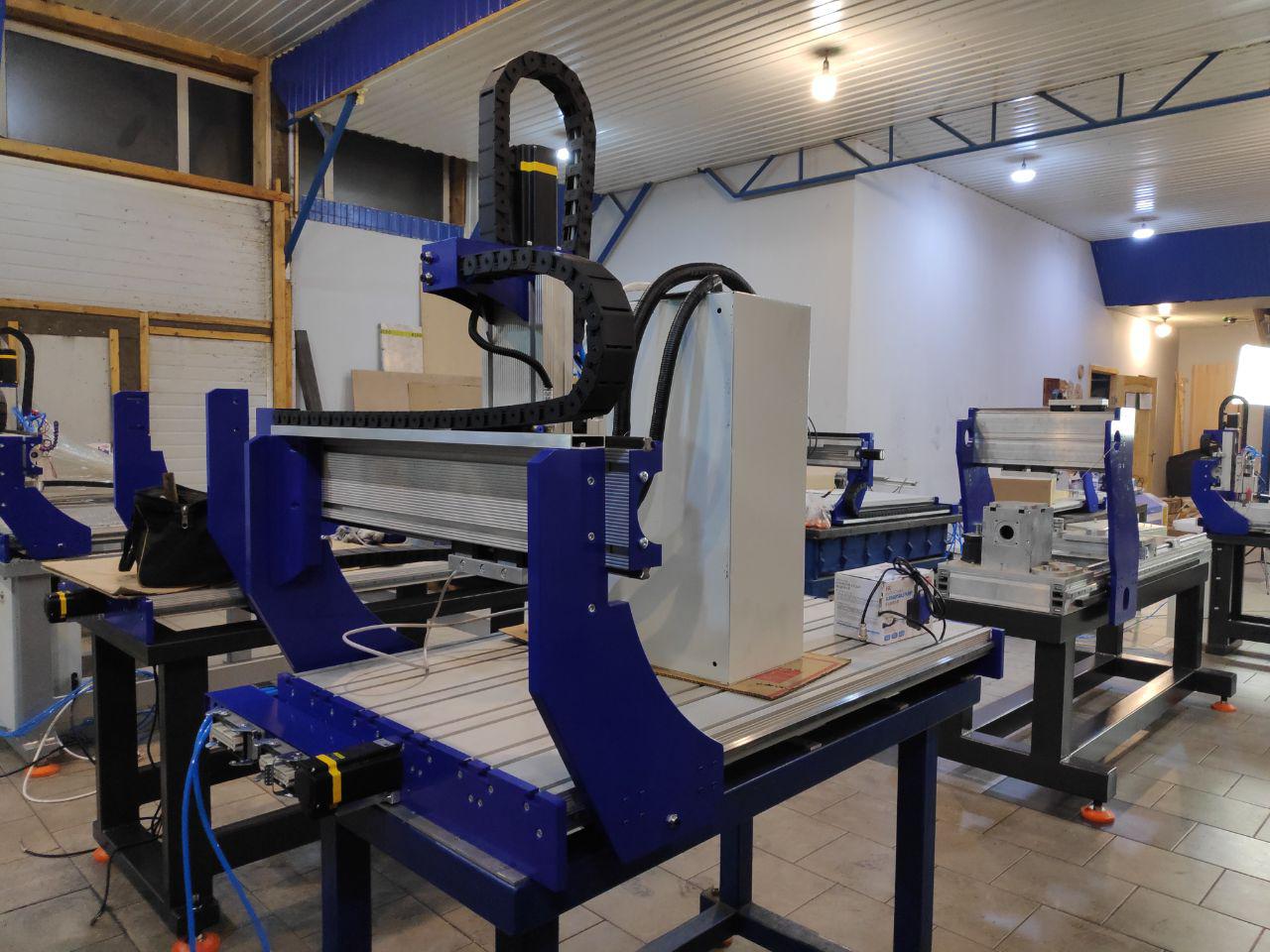

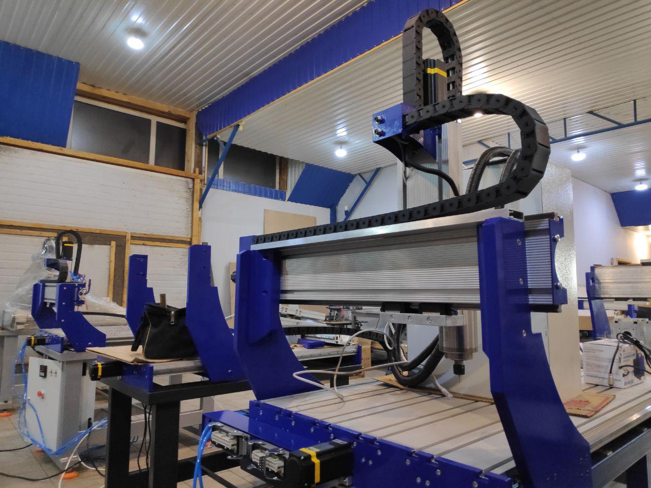

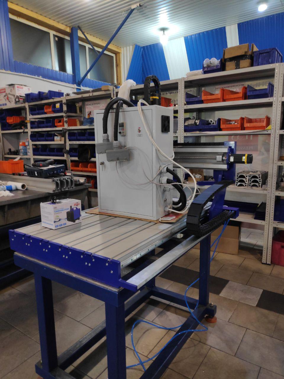

Евгений - сделали мне станок. наконец то. Переживал, аки на вулкане сидел.Но Александр прислал фото и видео. Успокоил. Делюсь с тобой видео, которое он лично для меня снимал.

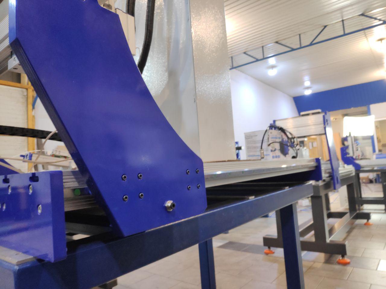

А из чего интересно стойки портала?
Алюм. литьё?
Или чугунина?
Портал к ним закреплён как, двумя винтами сзади и всё, или ещё какой то крепеж присутствует?
И какого сечения портальная балка, 120*40 или около того?
шпиндель
Сообщения: 1696
Репутация: 901
Откуда: Бологое
Re: ЧПУ станки от cncsam
Сообщение шпиндель »
Umnik писал(а):А из чего интересно стойки портала?
на моём 20мм алюм :eat:
сечение балки 130х50
спасибо.
А на счет крепления балки к стойкам?
Крпление балки к стойкам за задние пазы и через уголок тоже за задние пазы. Но все через краску все не точно.
Глянул видео производство норм но при таких обьемах можно былоб качество и получше делать.
