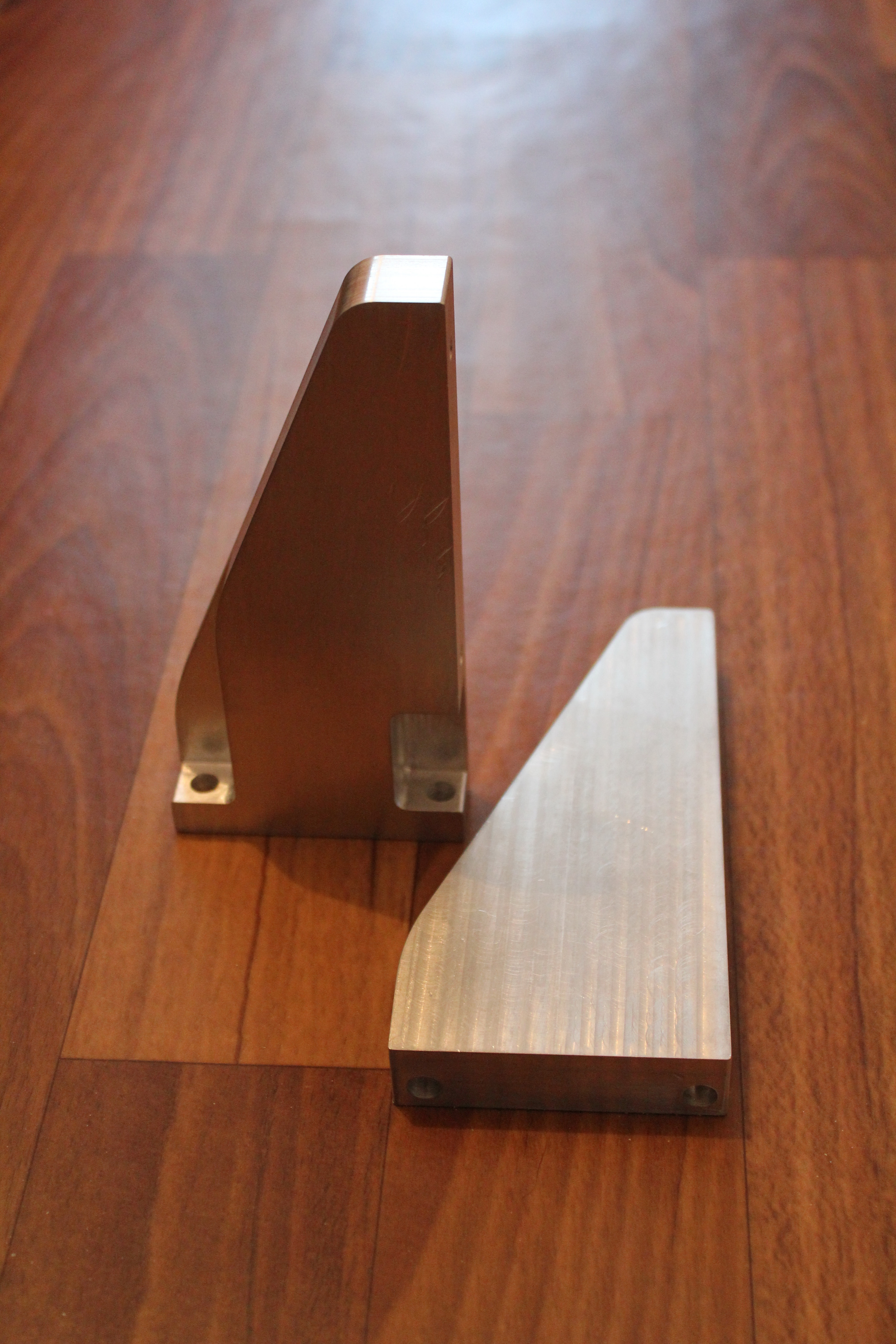

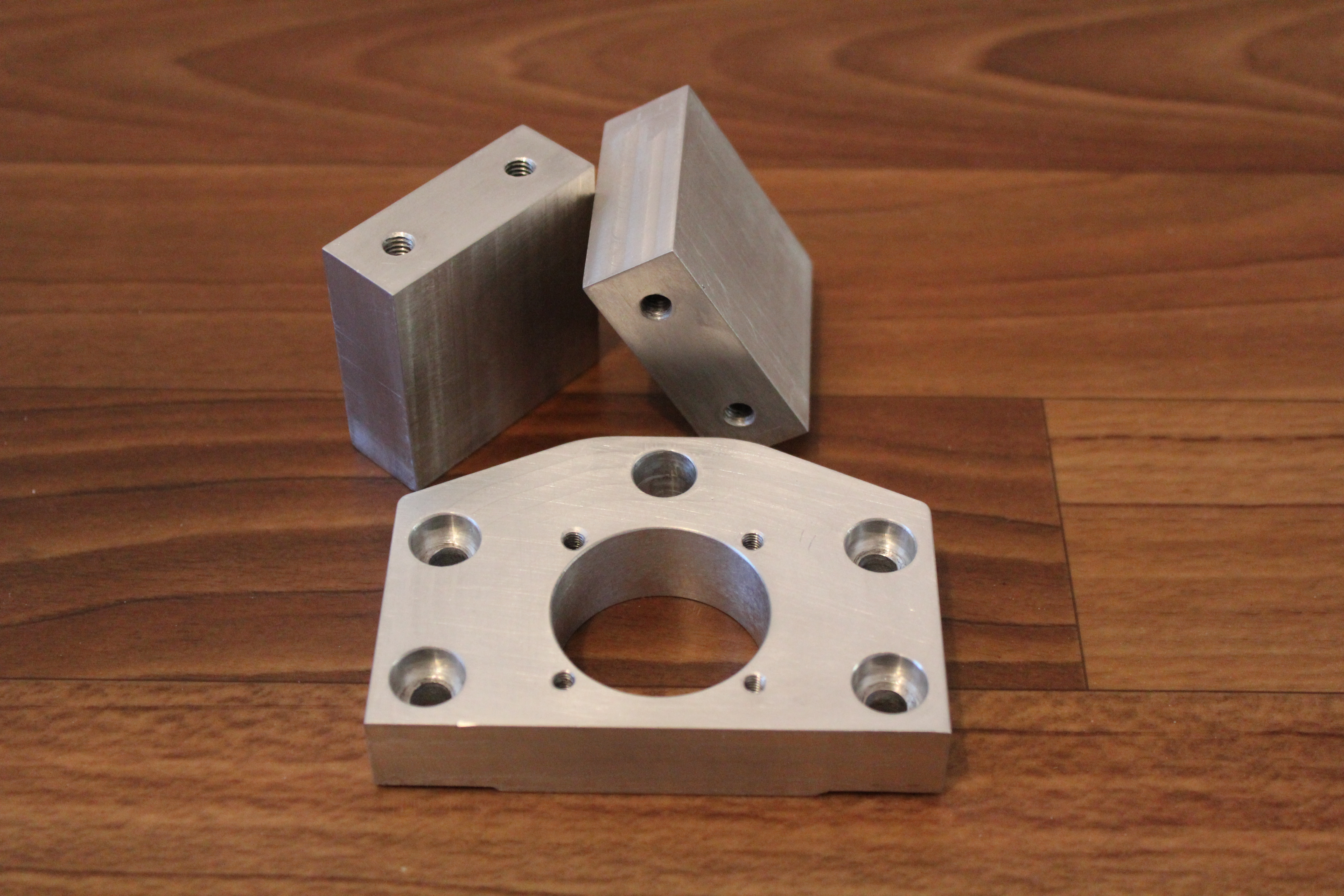

Получил детали от Алексея (Darxton)
Скоро запущу все три оси, а там и стружка....

Re: Станок 600х400х150 мм
Почем вышли?
Бесплатно
За какие заслуги? Или просто для демонстрации микони?
Ну можно и так сказать)

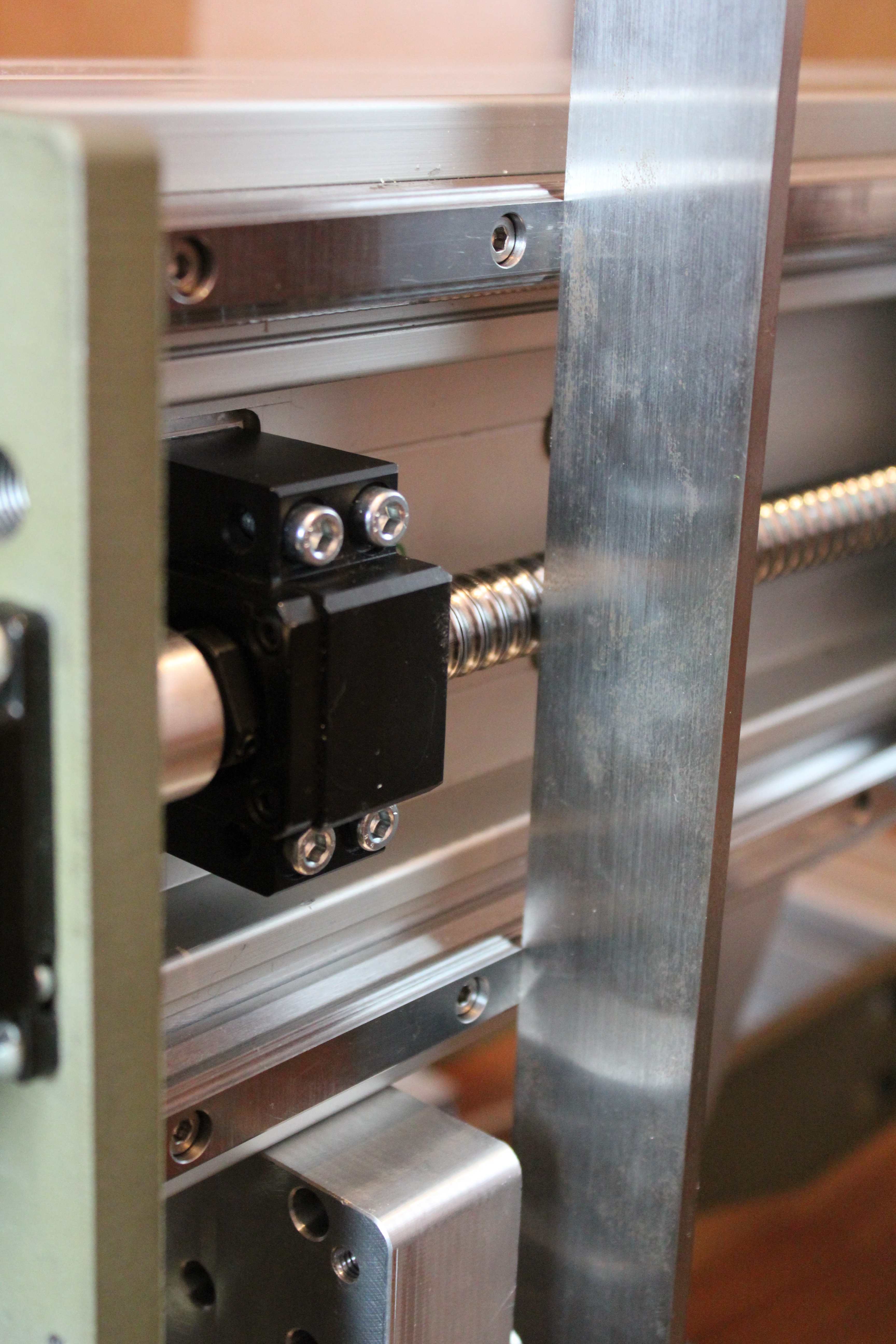

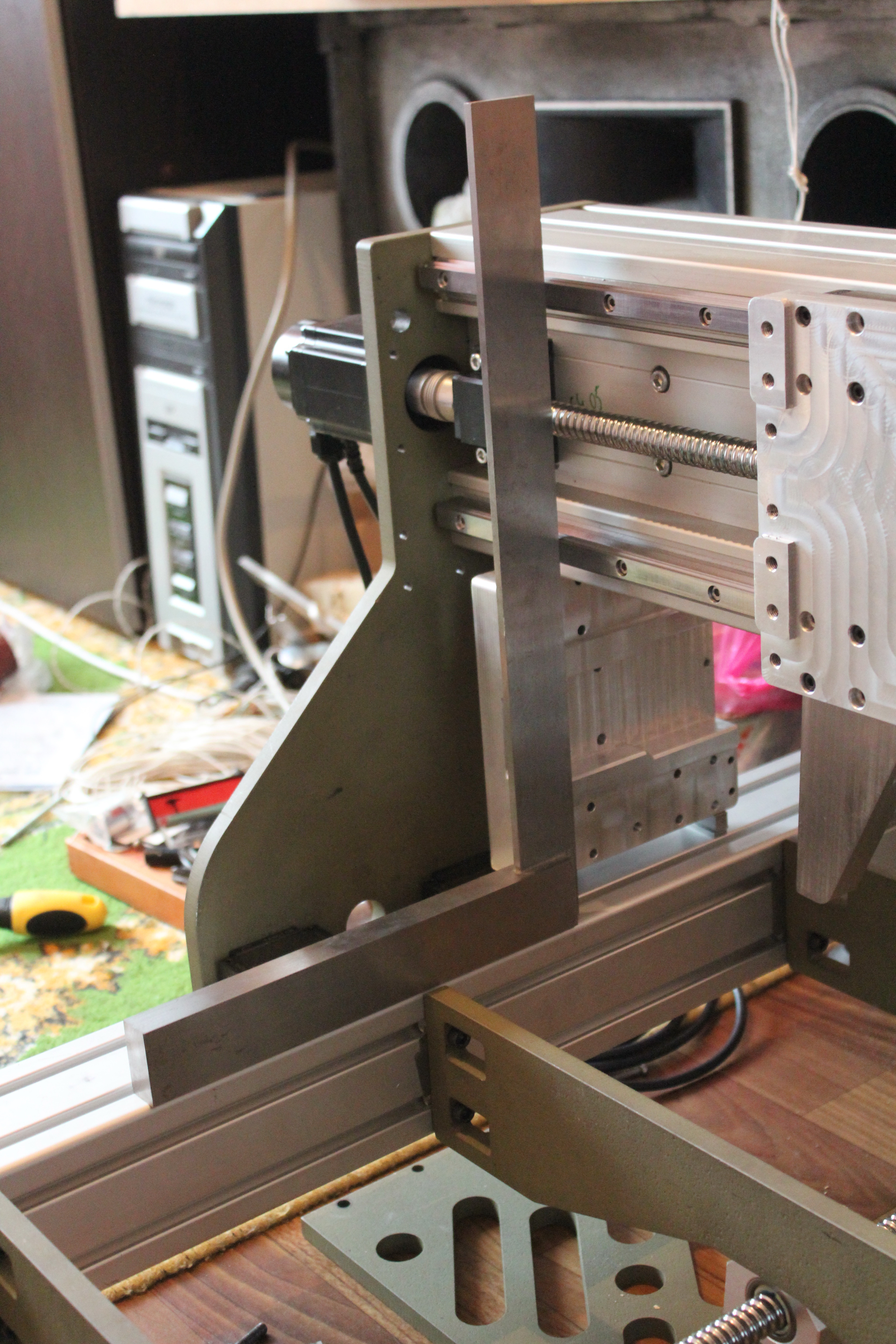

Не знаю правильно или нет, но с помощью двух плит у меня получилось выставить портал по X и Z
Нужно не к рельсам прикладывать а накинуть зетку и катать индикатором по угольнику а также прокатать горизонтальную часть угольника.
В таком случае не возможно выставить, у меня нет упорных буртиков на боковинах портала
Наличие буртиков тут не причем.
Какбы конечная задача чтобы ось Z стояла перпендикулярно осям X,Y и как при этом повернут портал относительно боковины пофиг. Не имея горизонтальной базы нужно с помощью индикатора выставить короткую сторону угольника паралельно одной из осей X или Y и далее катать осью Z по длинной стороне.
