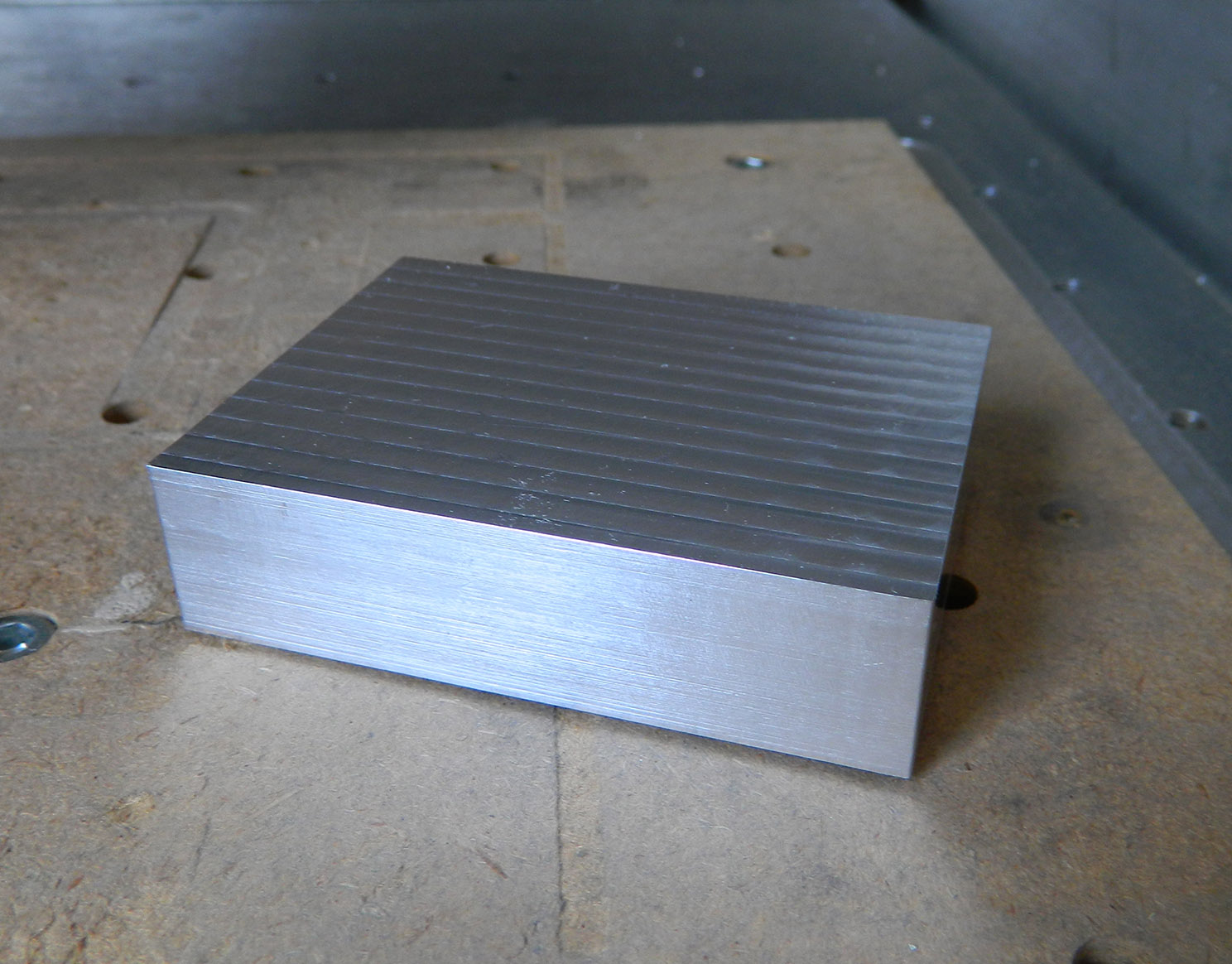

Решил запилить сиськи. Вырезал заготовку.
DSCN5789.JPG (2036 просмотров) <a class='original' href='./download/file.php?id=116887&mode=view' target=_blank>Загрузить оригинал (281.91 КБ)</a>
подобрал фрезы из имеющихся
DSCN5792.JPG (2036 просмотров) <a class='original' href='./download/file.php?id=116888&mode=view' target=_blank>Загрузить оригинал (548.28 КБ)</a>
приклеил на шпаклю заготовку
DSCN5794.JPG (2036 просмотров) <a class='original' href='./download/file.php?id=116889&mode=view' target=_blank>Загрузить оригинал (418.34 КБ)</a>
Бодренько начал
https://www.youtube.com/watch?v=kDkfevPUg6E
немного погодя закончил
DSCN5797.JPG (2036 просмотров) <a class='original' href='./download/file.php?id=116890&mode=view' target=_blank>Загрузить оригинал (809.05 КБ)</a>
DSCN5799.JPG (2036 просмотров) <a class='original' href='./download/file.php?id=116891&mode=view' target=_blank>Загрузить оригинал (240.48 КБ)</a>
На сегодня желание пилить удовлетворил. :) :beer_blow:

Нарушена технология приклейки.
Re: 400х300х100 открытый проект
Добавлено: 26 июл 2017, 17:43
И фреза с слишком большой рабочей частью свист ей обеспечен. Не применяй по металлу такие фрезы.

frezeryga писал(а):Нарушена технология приклейки.
Да, как-то расслабился. До этого на шпакле всего "Бобра" выпилил. И не сорвало ни разу.
Второй момент, что на МДФ плоховато клеить, но до сих пор держало.

CNC-Logic
маленькая заготовка = маленькая площадь склейки => больше риск отрыва при тех же режимах что для большой заготовки.
Я возможно попробую для сей задачи поискать тисы. Не доверяю я шпатле, да ещё и при такой микрозаготовке.

Добавлено: 26 июл 2017, 18:25
Шпакля держит отлично и размер заготовки нормальный но нужно делать правильно как и везде и из тисков вырывает с темже успехом если делать неправильно.

CNC-Logic
то то и оно что данную задачу равно как и большинство других нужно хотя бы стремиться делать правильно, то есть подбирать технологию сообразную задаче. Шпатля для меня - это экзотика. Прижимы и тысы - норма для 99% фрезеровщиков что хоббистов что заводчан.
Никому ничего не навязываю, просто делюсь своим суждением без цели кого то переубедить. В конце концов одну задачу можно решать разными способами - исходя из предпочтений и возможностей.

Добавлено: 26 июл 2017, 18:38
То что вы называете прижимами куски тонкой люмишки которая гнется я бы выкинул подальше им по надежности до шпакли далеко. А тиски стоят денег и не у всех есть. А шпакля доступна в любом автомаге недорого.
Добавлено: 26 июл 2017, 18:43
К томуже станкам данного класса прижимы противопоказаны они деформируют стол. Для работы с прижимами нужен цельный стол из плиты хотябы 30мм иначе про точность можно забыть.

CNC-Logic
эээ, Макс, ты не обобщай! Мои прижимы ты возможно видел, толщина у них от 12мм. В своей теме показывал кстати. Тиски можно взять хоть проксоновские хоть с авито попробовать найти, цена вопроса ооооочень приближенно 5тр (искать-спрашивать надо). В проксоновские правда сиськи не залезут - сёдня смотрел. Потому скорее всего буду делать в прижимах. То что народ ставит тонкие прижимы - нужно тоже смотреть индивидуально по ситуации - кто то действительно делает тем самым грубую ошибку - но для каких то целей и их хватит. как то так.
А точность нужна прям всем и везде? то то и оно.
Технология и оборудование должны быть сообразны поставленной задаче.

CNC-Logic
frezeryga писал(а):То что вы называете прижимами куски тонкой люмишки которая гнется я бы выкинул подальше им по надежности до шпакли далеко
Шпатли до прижимов как до Луны на асфальтоукладчике...

Добавлено: 26 июл 2017, 19:01
Да невопрос делай на прижимах. Специально для тебя могу обрезку на сквозь убрать из черновой. В том то и дело что технология крепления должна соотвецтвовать задаче и оборудованию и если прижимы гнут станок то ненужно их применять. Я над тобой давно поражаюсь ты береш 14мм плиту кривую прикручиваеш ие прижимами по краям к своему станку из люминевых труб после чего твой станок становится такойже кривой как плита а учитывая то что он изготовлен на такомже согнутом под заготовку станке то он и изначально не особо ровный ну и плита закрепленная по краям прекрасно висит и дребезжит в центре. Потому нафиг принципы клей на шпаклю пили ровные детали и буть счастлив.
