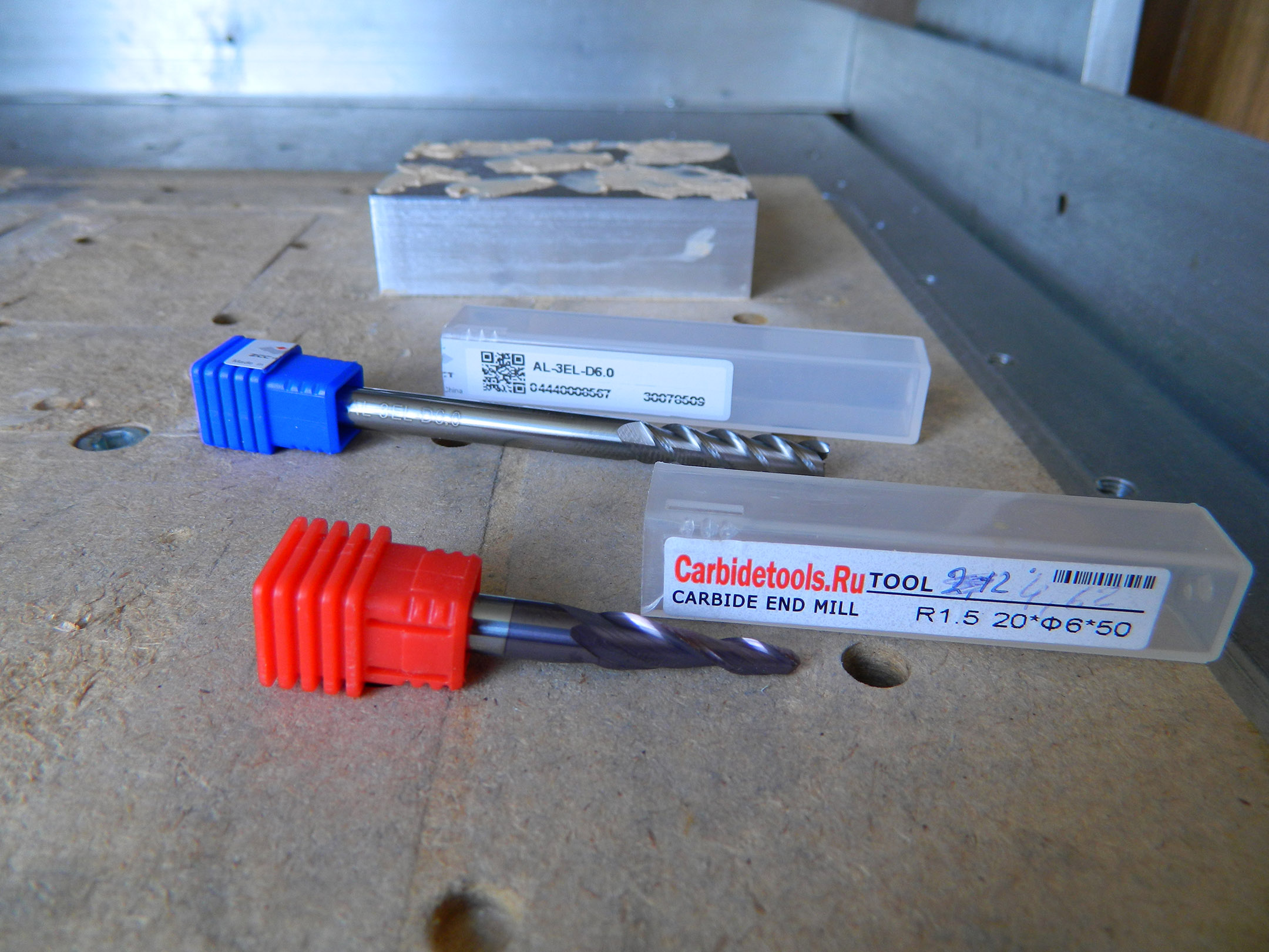

Решил запилить сиськи. Вырезал заготовку.
DSCN5789.JPG (2248 просмотров) <a class='original' href='./download/file.php?id=116887&mode=view' target=_blank>Загрузить оригинал (281.91 КБ)</a>
подобрал фрезы из имеющихся
DSCN5792.JPG (2248 просмотров) <a class='original' href='./download/file.php?id=116888&mode=view' target=_blank>Загрузить оригинал (548.28 КБ)</a>

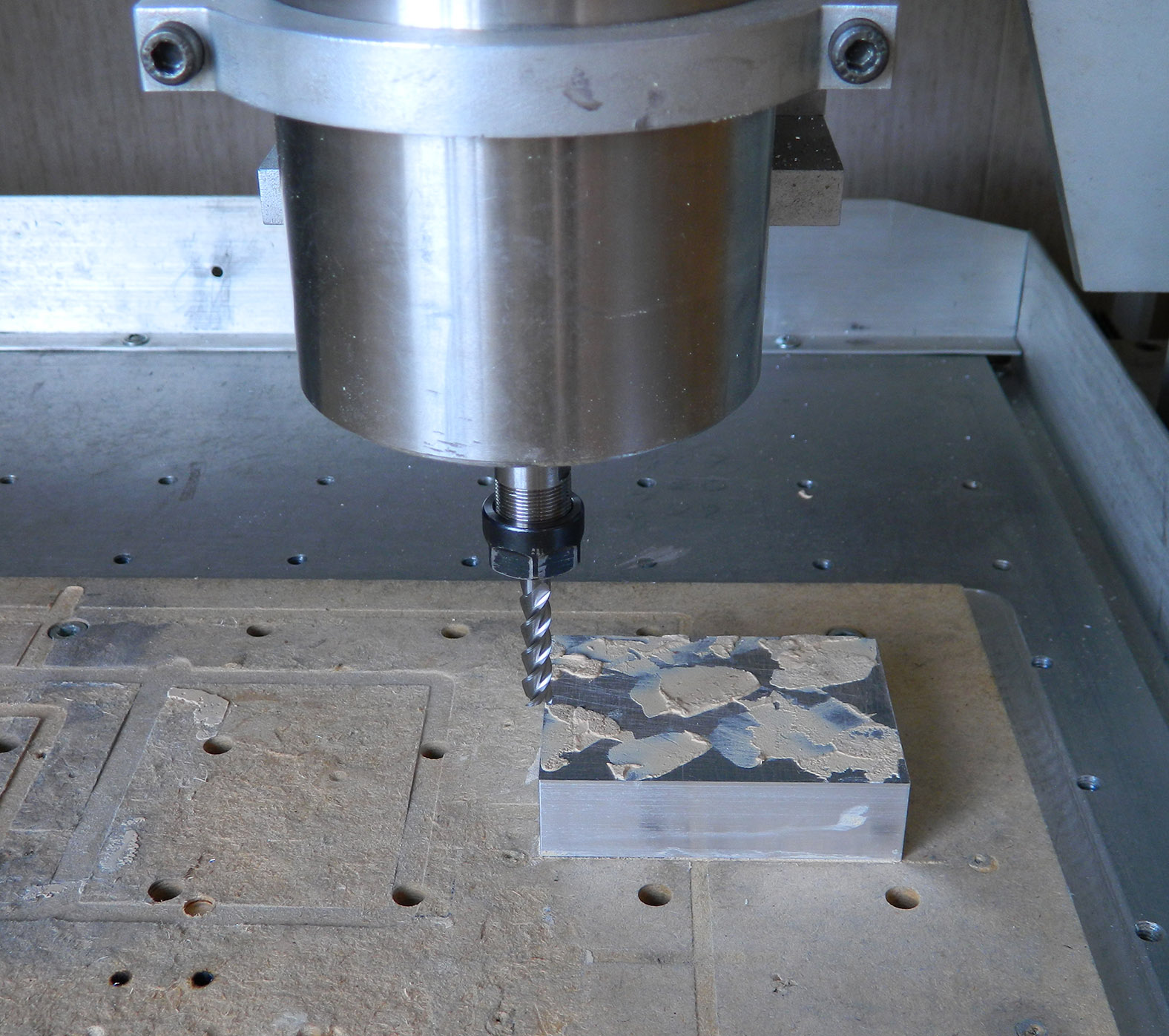

приклеил на шпаклю заготовку
DSCN5794.JPG (2248 просмотров) <a class='original' href='./download/file.php?id=116889&mode=view' target=_blank>Загрузить оригинал (418.34 КБ)</a>
Бодренько начал

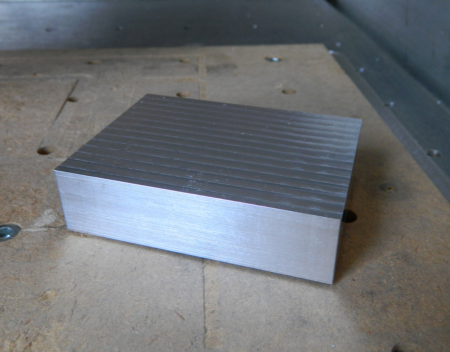

немного погодя закончил
DSCN5797.JPG (2248 просмотров) <a class='original' href='./download/file.php?id=116890&mode=view' target=_blank>Загрузить оригинал (809.05 КБ)</a>
DSCN5799.JPG (2248 просмотров) <a class='original' href='./download/file.php?id=116891&mode=view' target=_blank>Загрузить оригинал (240.48 КБ)</a>
На сегодня желание пилить удовлетворил. :) :beer_blow:

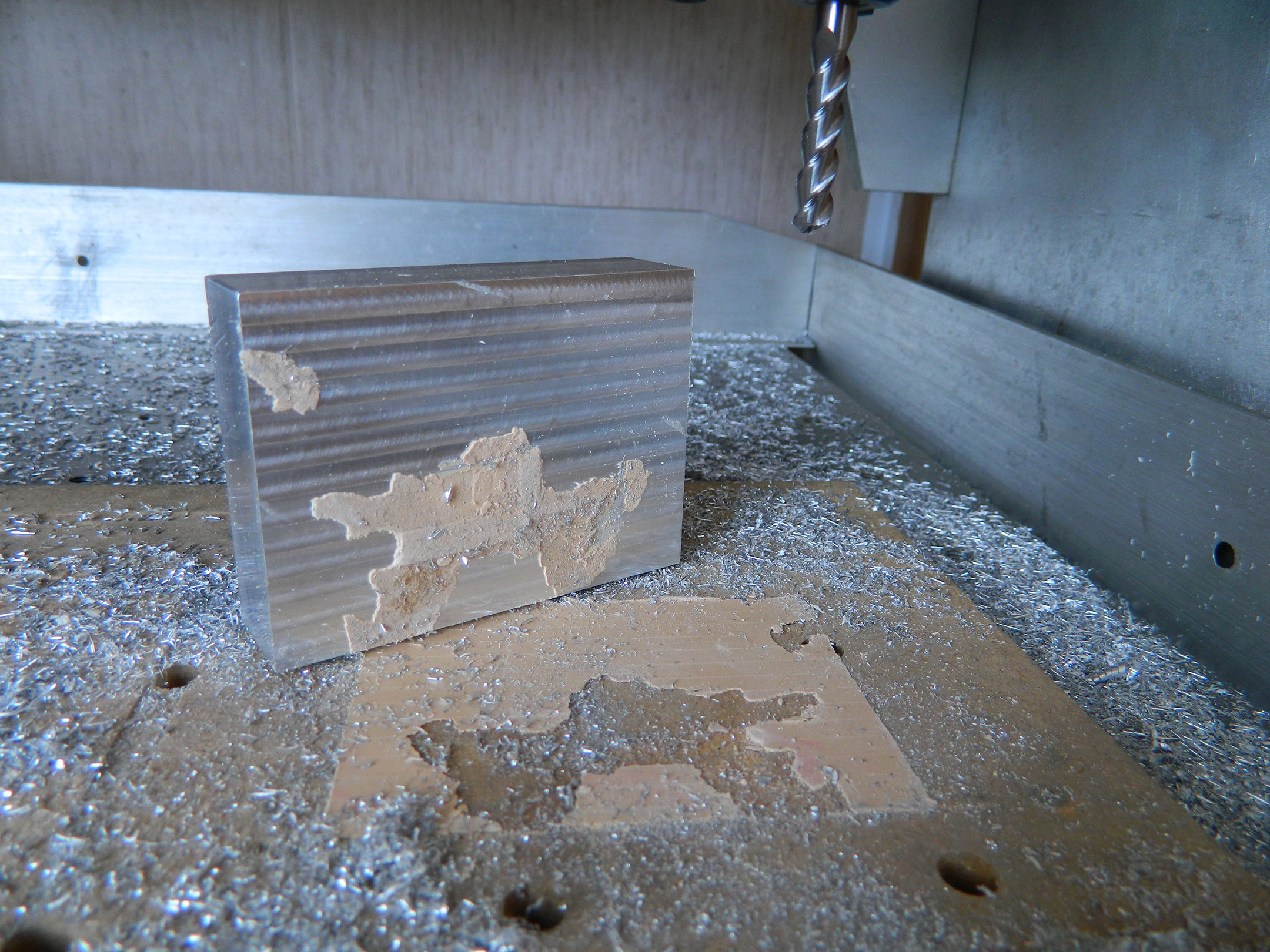

Re: 400х300х100 открытый проект
Нарушена технология приклейки.
И фреза с слишком большой рабочей частью свист ей обеспечен. Не применяй по металлу такие фрезы.
Сообщения: 2893
frezeryga писал(а):Нарушена технология приклейки.
Да, как-то расслабился. До этого на шпакле всего "Бобра" выпилил. И не сорвало ни разу.
Второй момент, что на МДФ плоховато клеить, но до сих пор держало.

маленькая заготовка = маленькая площадь склейки => больше риск отрыва при тех же режимах что для большой заготовки.
Я возможно попробую для сей задачи поискать тисы. Не доверяю я шпатле, да ещё и при такой микрозаготовке.
Шпакля держит отлично и размер заготовки нормальный но нужно делать правильно как и везде и из тисков вырывает с темже успехом если делать неправильно.
