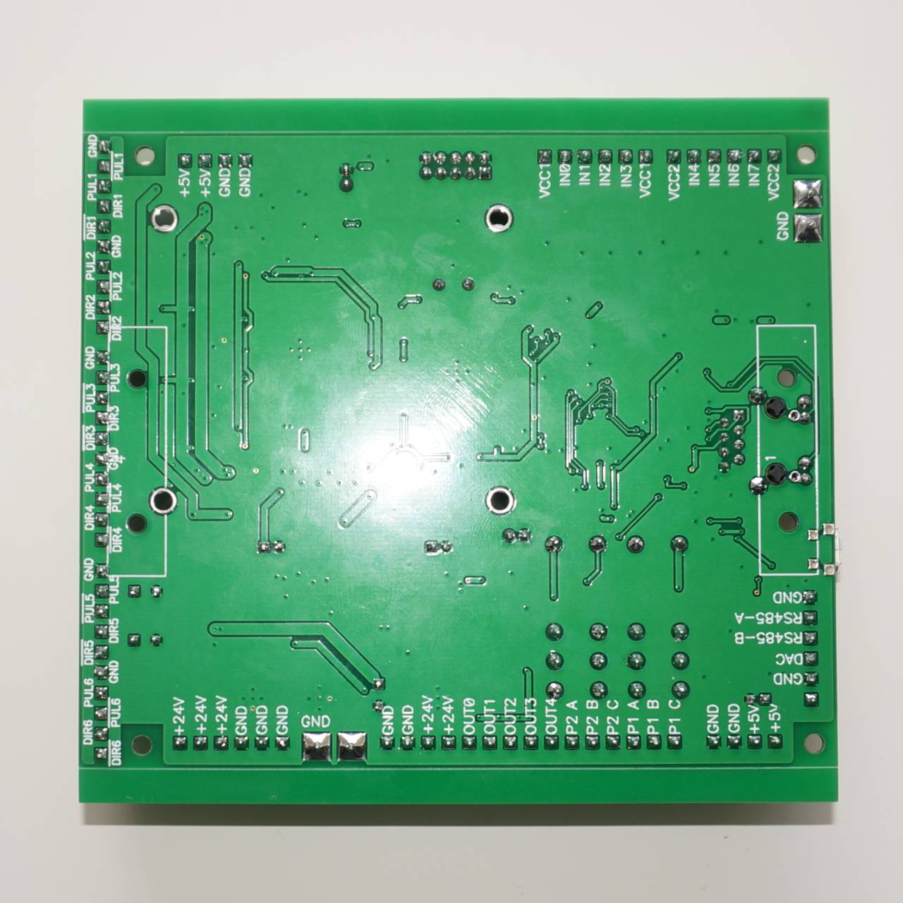

Я не для подкола спрашиваю. Действительно хочется знать. Получается, что купив этот контроллер с микро компом, кроме монитора, мыши ничего не нужно. Или еще нужна плата развязки? Куда драйвера втыкать?
Там процессор класса тех, что стоят в смартфонах и планшетах - Андроид или Linux туда встанут. Windows - если только какая-то из последних, специально под это заточенных - я в них не разбираюсь.
На ЕТ6, показанном на фото, опторазвязка по входам есть, на выходах реле и открытые коллекторы. На pulse-dir - драйвера парафазного сигнала.
И разъемы под винт. Входов-выходов не много, но простую машину - просто брать и подключать.
Нужны монитор HDMI, клавиатура, мышь и блок питания 24В (драйвера и датчики я не учитываю, надеюсь это понятно).
Вот тут написано - куда подключать драйвера -
et6-a-008.jpg (4057 просмотров) <a class='original' href='./download/file.php?id=113445&mode=view' target=_blank>Загрузить оригинал (179.2 КБ)</a>
Правда, если с пластиком под DIN рейку, то надписи получаются не доступны :thinking:

mycnc писал(а):На pulse-dir - драйвера парафазного сигнала.
Что означает термин "парафазные"?

Сообщение mycnc »
тут можно посмотреть - https://en.wikipedia.org/wiki/Differential_signaling
Один сигнал передается двумя проводами в прямом и инвертированном виде. На приемном конце полезный сигнал получается как разница двух сигналов.
Идея в том, что помеха на двух проводах будет одинаковая и при выделении разницы она уйдет из результата.
Такое включение обладает значительно лучшей помехозащитой. Используется практически на всех серво-приводах. Шаговые надо проверять - некоторые могут быть не совместимы.
