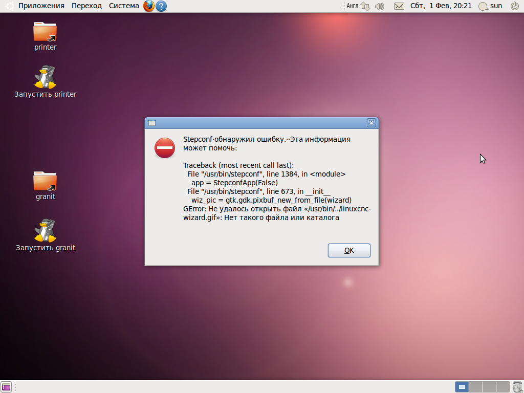

Установил на новую машину LCNC (Убунта 10.04 и CNC 2.6.0-pre0-5152-gb16a107).
При запуске конфигуратора получаю ругань (см. рисунок). как исправить?
Снимок.png (4736 просмотров) <a class='original' href='./download/file.php?id=24233&mode=view' target=_blank>Загрузить оригинал (390.47 КБ)</a>
Re: FAQ по EMC2 LinuxCNC
Часть файлов почему-то не установлена. Место не кончилось?
Попробуй удалить пакеты с linuxcnc и поставить их заново.
Сообщение Ворон226 »
UAVpilot писал(а):Часть файлов почему-то не установлена. Место не кончилось?
А это мы не проходили... :(
Эт какими командами делают?
dpkg -r `dpkg --get-selections linuxcnc\* | cut -f1`
apt-get install linuxcnc
Сделано - эффект нулевой.
Всё удалил под sudo и установил под sudo. Запускаю конфигуратор CNC - ругается так же... Может сборка неправильная прописана?
(как раньше, так и после переустановки, готовые конфигурации запускаются и работают без проблем)
Сообщение nkp »
может вручную эту картинку положить на место (если одного только файла не хватает)
А где её взять? Или любую под этим именем?
