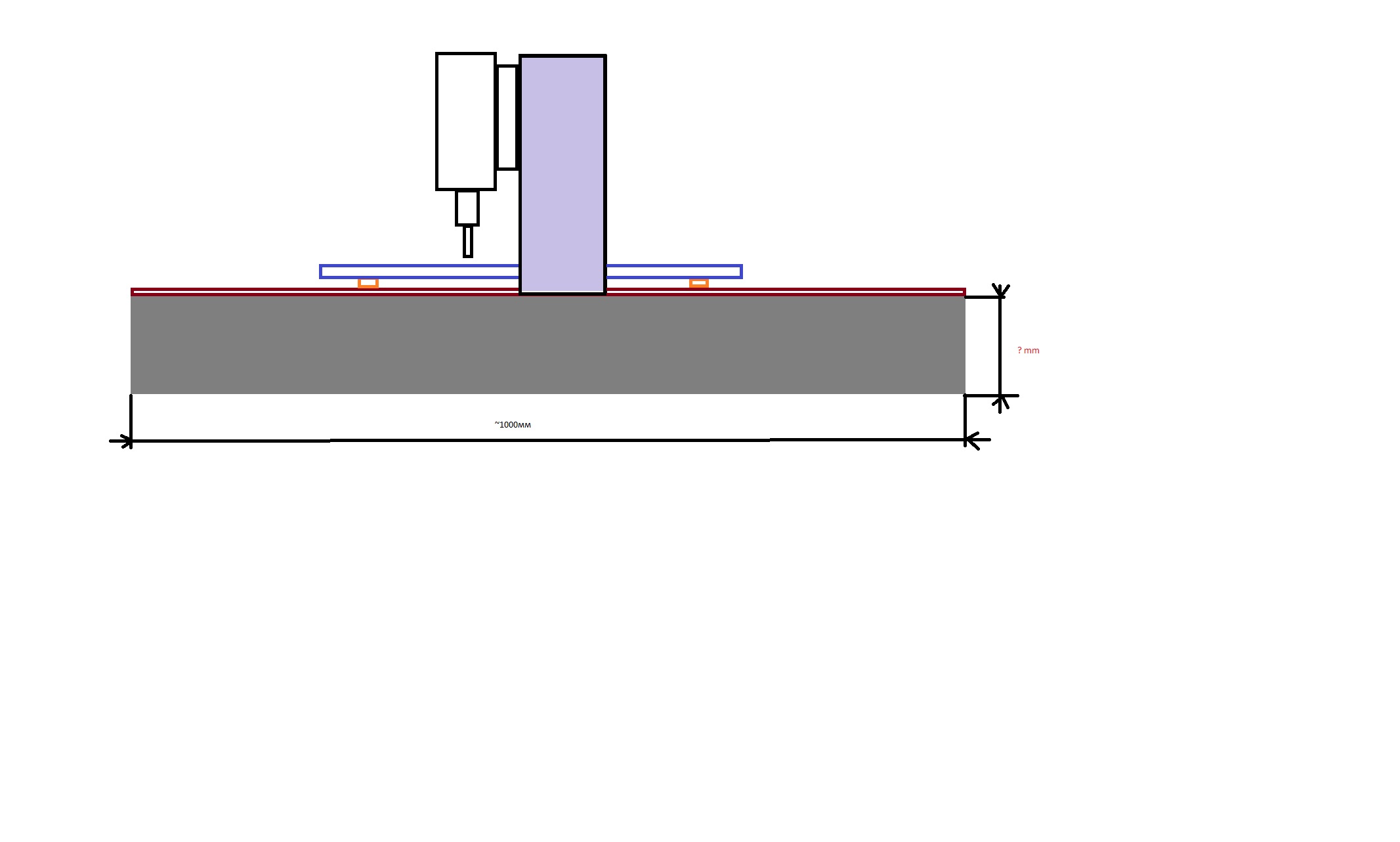

Планирую изготовить из ПБ основание небольшого станка портального типа. Портал неподвижен, подвижен стол. На какую толщину станины ориентироваться?
Портал собирается из плит 12х120 и 20х170 с усилением по сторонам брусками 30х40, все из АД31.
Планируемый материал основания - полиэфирная смола с гранитной крошкой.

По моему вопросу есть ли какие-то рекомендации?
На станке как программа максимум планируется обработка алюминиевых сплавов со съемом 0.2-0.4мм за проход на скоростяж 1-2-3м/мин фрезами до 6мм.

да чем толще, тем лучше :)
мне кажется не меньше 15 см надо делать. хотя может и ошибаюсь

Сообщение sr480 »
Мое основание толщиной 140 мм. Но оно узкое, а у вас будет широкое. Если внизу будет сварная рама, на которую будет опираться база вся, то толщина будет другой. Еще на форуме нет телепатов, потому сложно сказать какой толщины должно быть основания не зная высоты. Плюс ровную плоскую поверхность большой площади сделать трудно - в центре форма будет под нагрузкой изгибаться. А еще прикиньте вес. Мое основание шириной 320мм и толщиной 140мм при длине 1100 весит 105 кг. Если у вас будет портальное основание, то минимум в 3 раза шире иначе поле будет совсем маленьким, а это уже 300 кг.

Насчет телепатов точно подмечено, исправлюсь :)
Портал имеет ширину по внешней стороне 454мм, выстота 350мм, перемещение по Y ~260мм, X~400мм. Т.е основание можно сделать широким только в районе портала, по всей же длине можно ужаться до тех же 260мм, или даже немного меньше.
