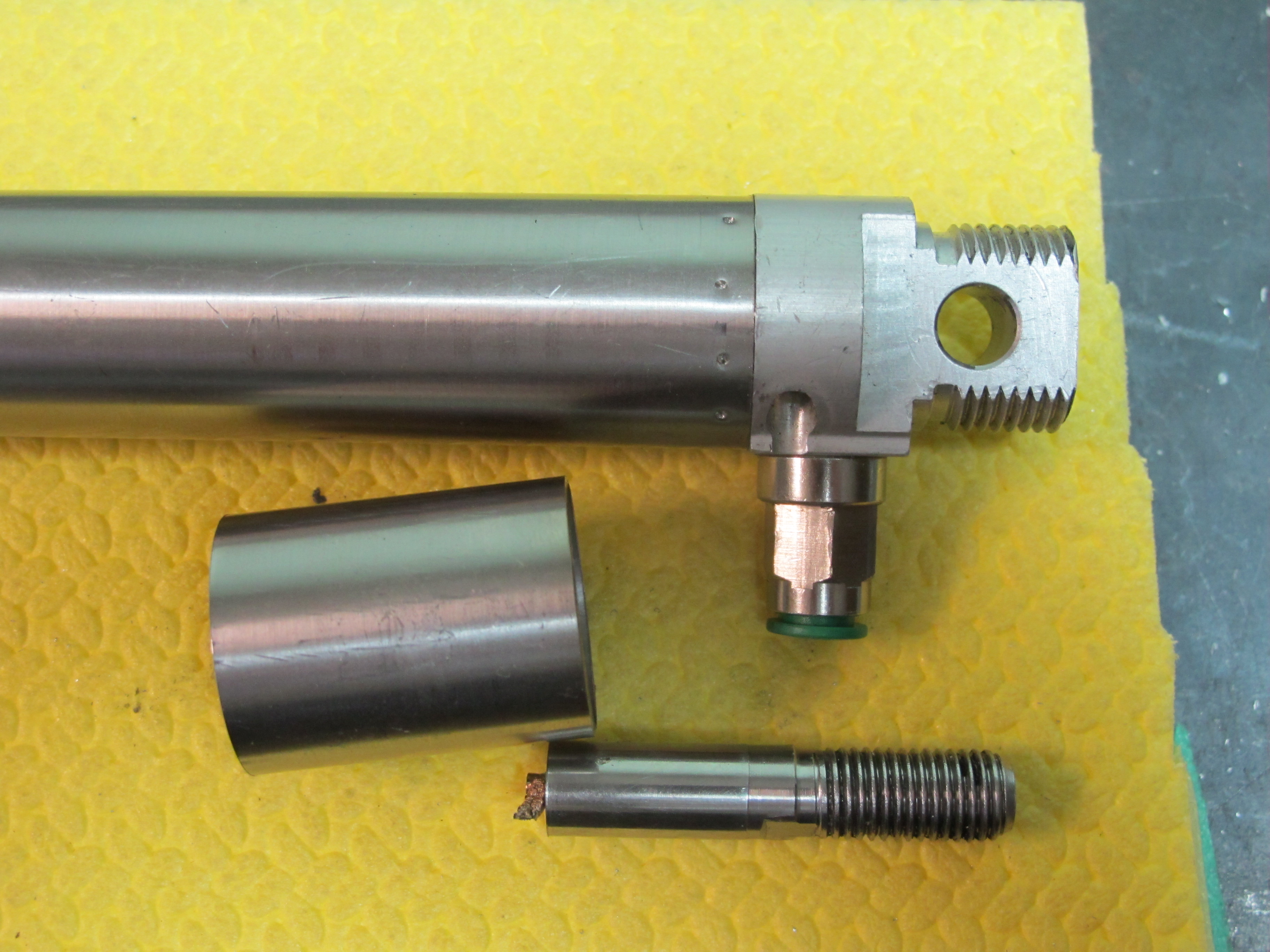

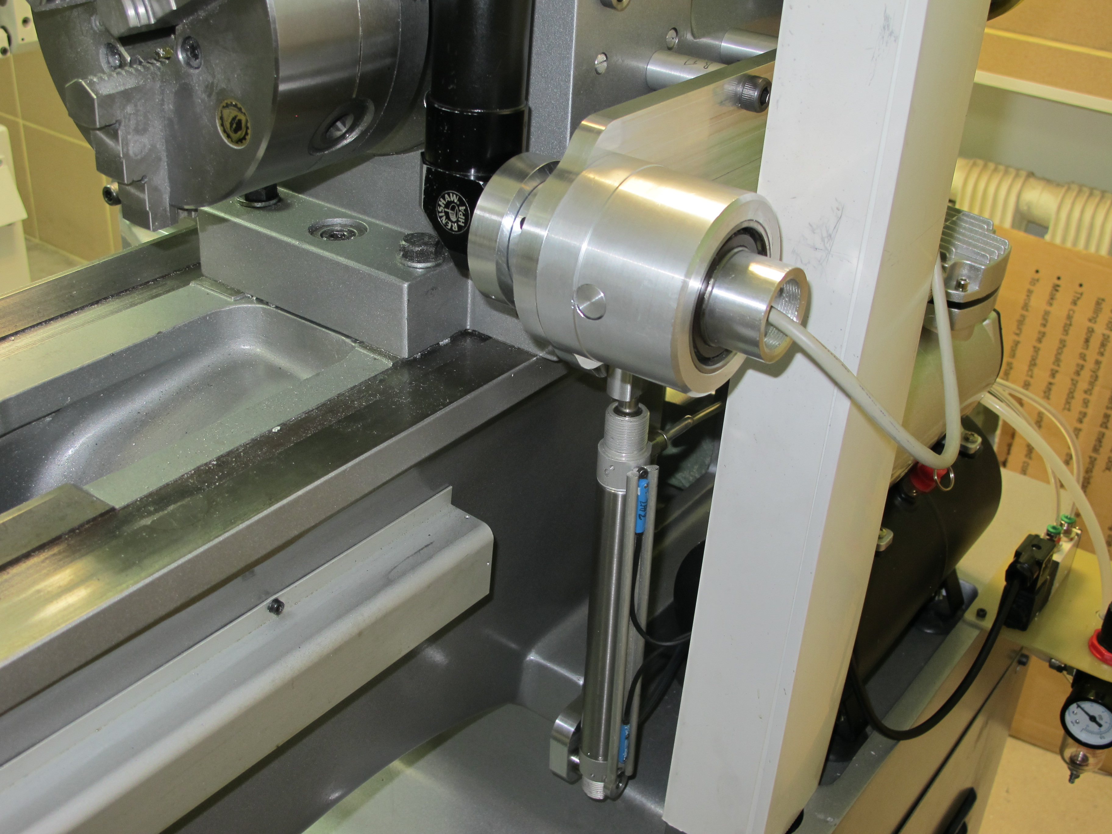

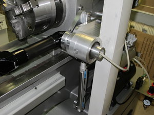

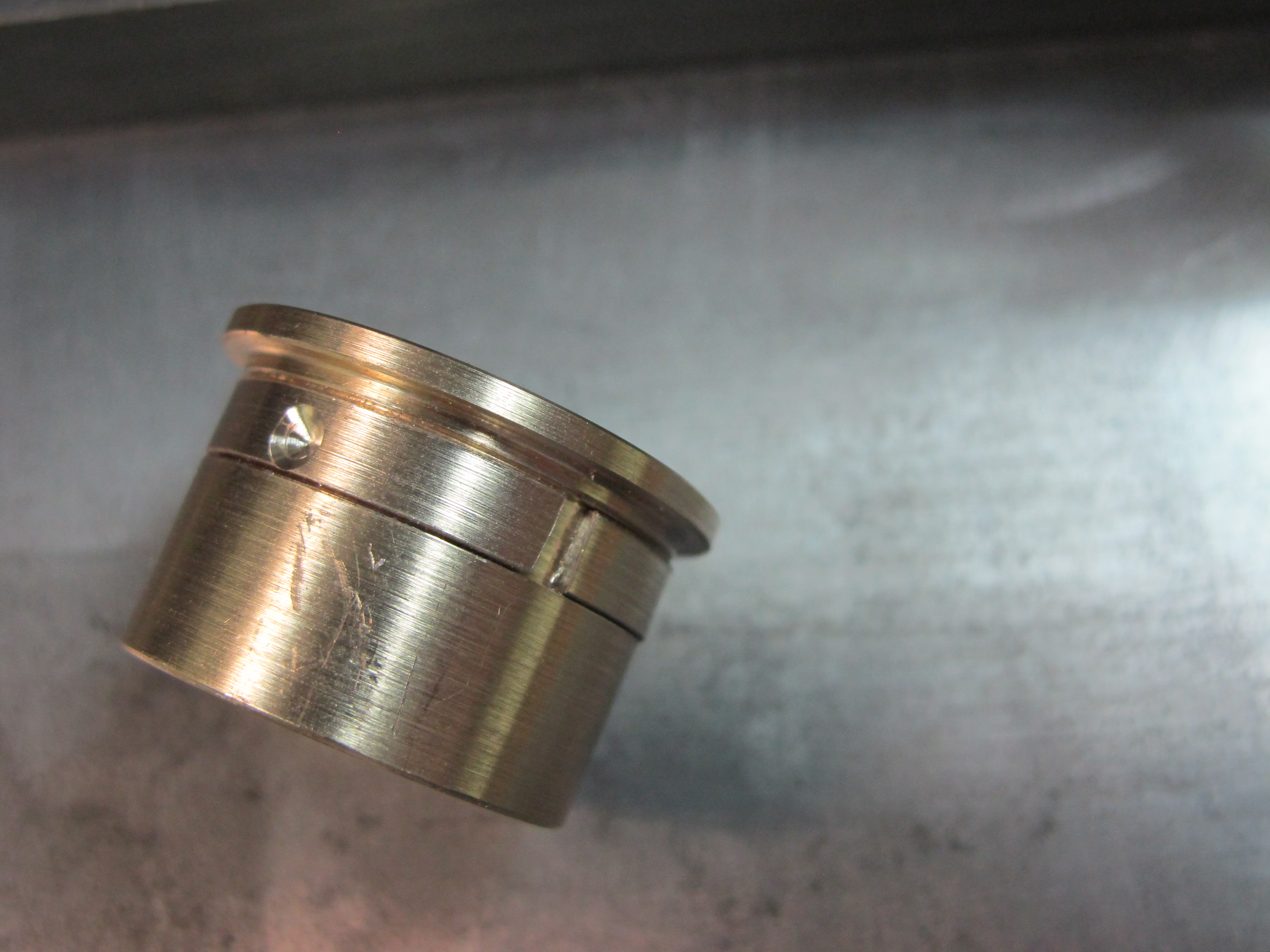

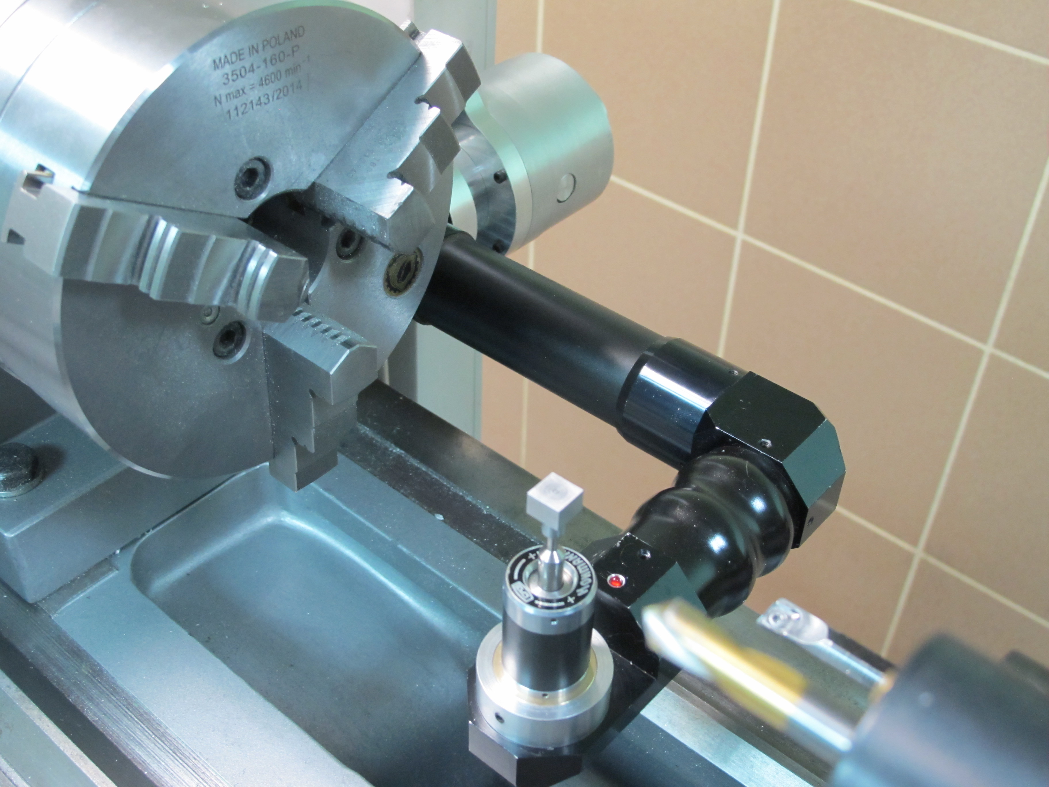

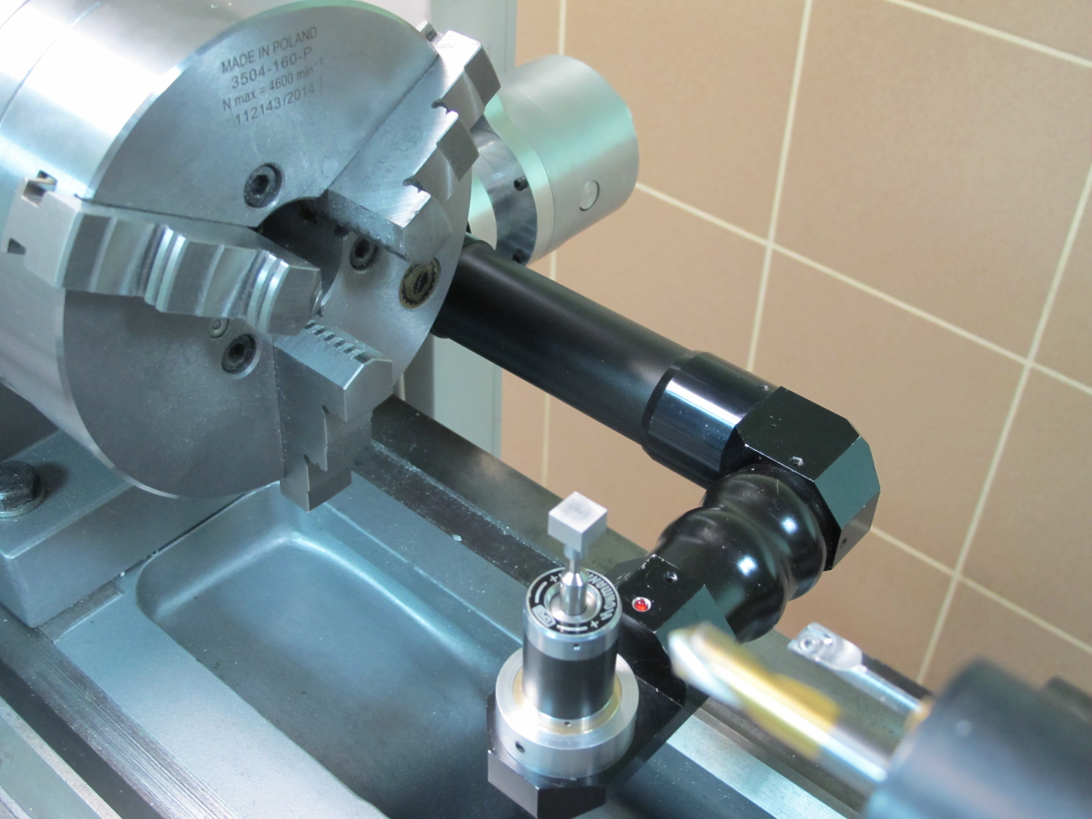

Немного изменил положение рычага
в том варианте намечался некий гимор с будущим кабинетом
тут тоже не все гладко будет, но попроще
цилиндр и рычаг укоротил, основание делал новое
На хомуте зажима датчика добавил разрезную втулку, стало проще настраивать

Re: Чпу на токарный

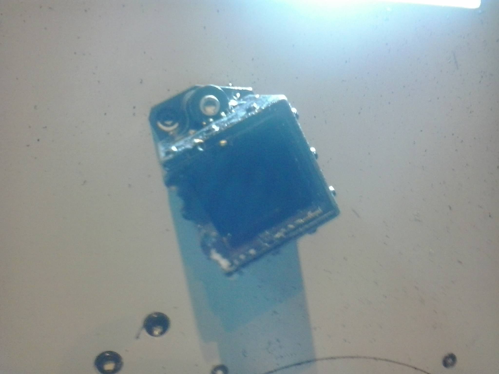

Про датчик :)
отмыл шарики в фейри , натер фиброй и чутка смазал , сопративление 10-20 ом
кино по сопративлению
https://youtu.be/TODr51yMly0
тестил датчик на лапе, результаты очень даже приличные, в 2-3 микрона пока попадает, вахххх :good:
макросы написали, теперь играюсь с коррекцией по Х и как будет готово, то снимем кино :)

nik1 писал(а):Про датчик :)

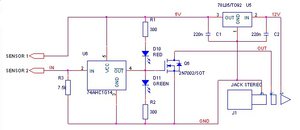

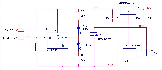

У реника TS27R сопротивление порядка 40 Ом (он полностью маслом залит), схемка эта (не смог найти в какой теме я её раскопал в свое время) работает отлично.
Безымянный.jpg (5170 просмотров) <a class='original' href='./download/file.php?id=78384&mode=view' target=_blank>Загрузить оригинал (37.8 КБ)</a>
Так что, 10-20 Ом думаю более чем достаточно для уверенной работы.
Re: Чпу на токарный
Я думаю чернз некоторое время сопративление увеличится
датчик практически герметичный, может залить полностью маслом? , там кубика 3 наверное войдет
В принципе могу попробовать на другом , или это вобще не стоит делать?
Схемка у меня типа этой, тока на входе стоит полевик

Ща настраивал смещение датчика по Х, не знаю как это делать правильно , делал так
протачивал и мерил заготовку , потом мерился на датчике , после вычитал из координаты датчика , координаты детали и забивал в коррекцию
на данном моменте после замеров на датчике и протачивании разными инструментами попадание в размер от пол сотки до 1.5 сотки
В принципе так меня вполне устраивает, если нужно точнее то можно внести коррекцию на нужный инструмент
теперь буду тестить повторяемость замеров после выдвижения лапы и хомления
В целом очень доволен, скорость замера инструментов очень быстрая :good:

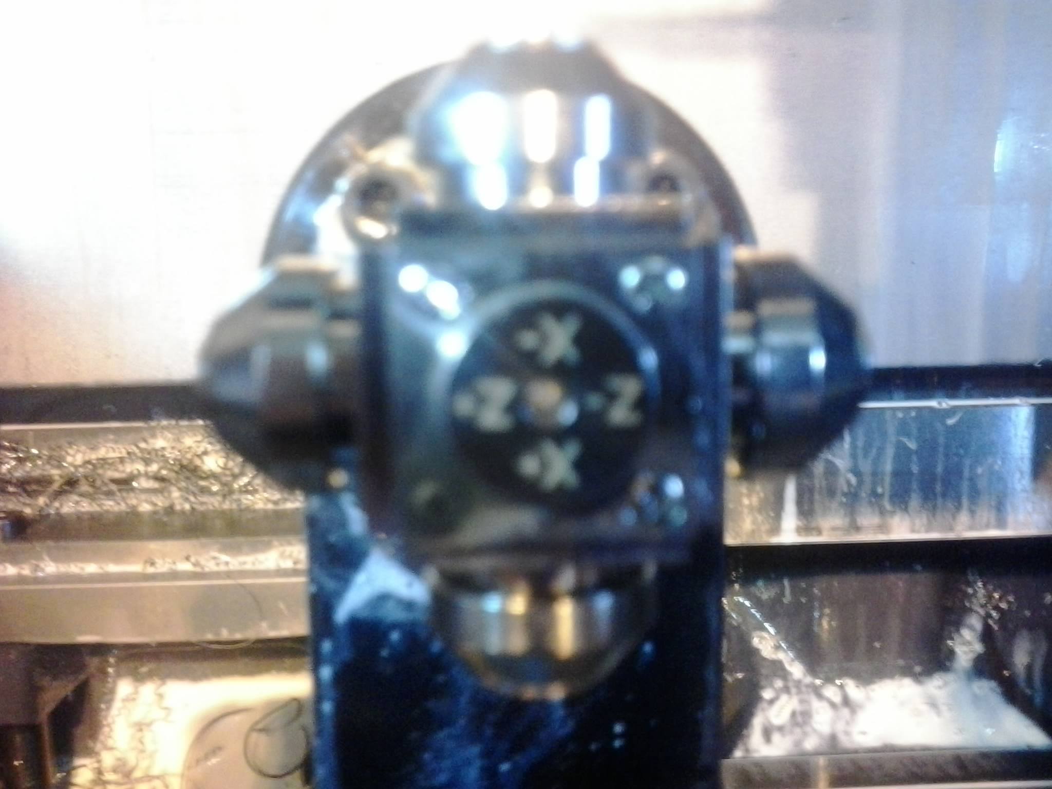

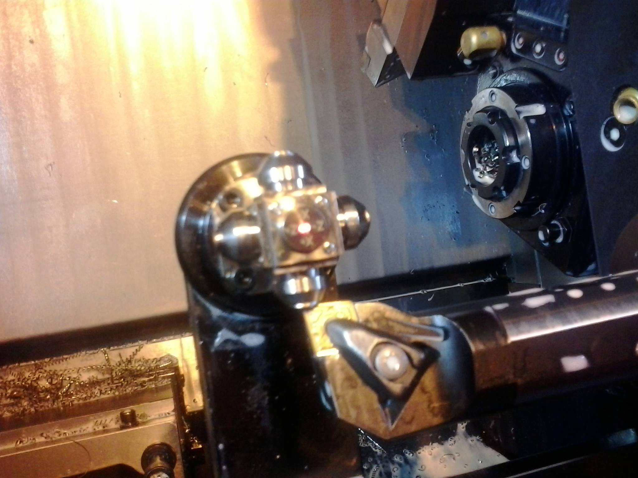

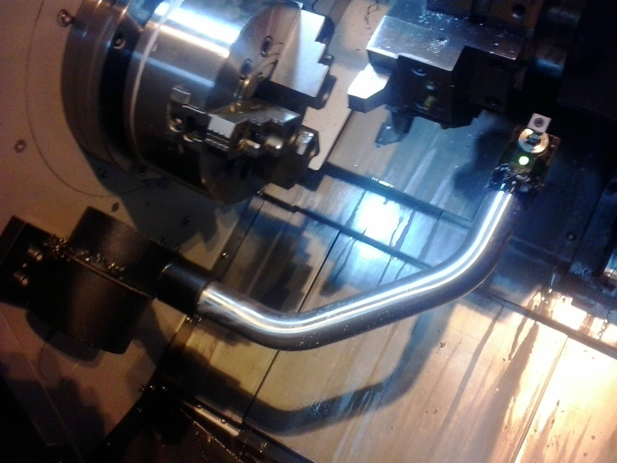

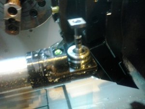

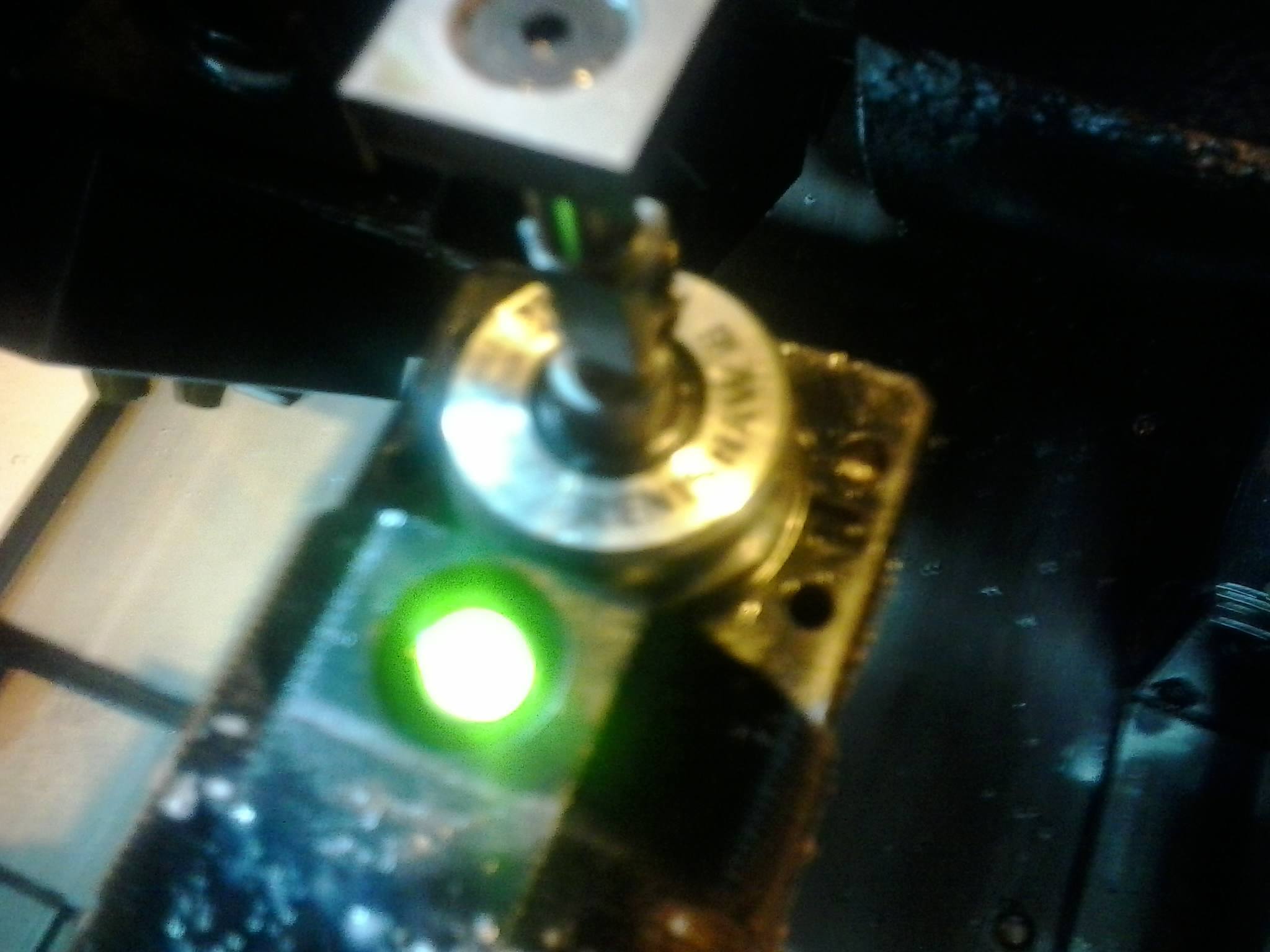

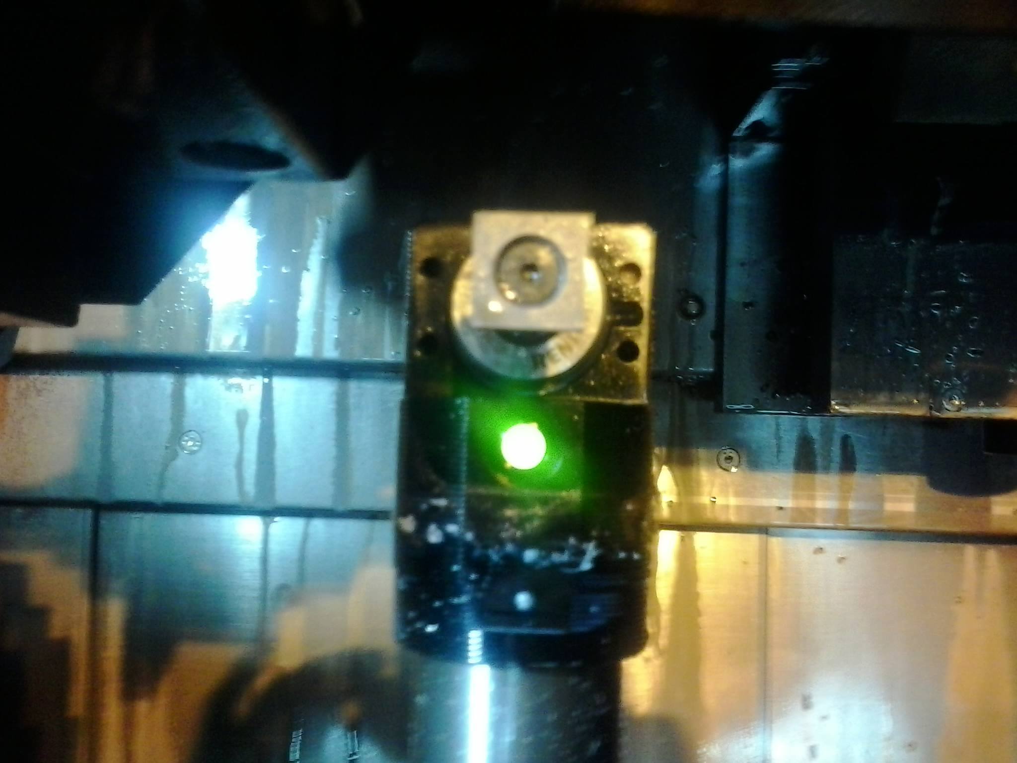

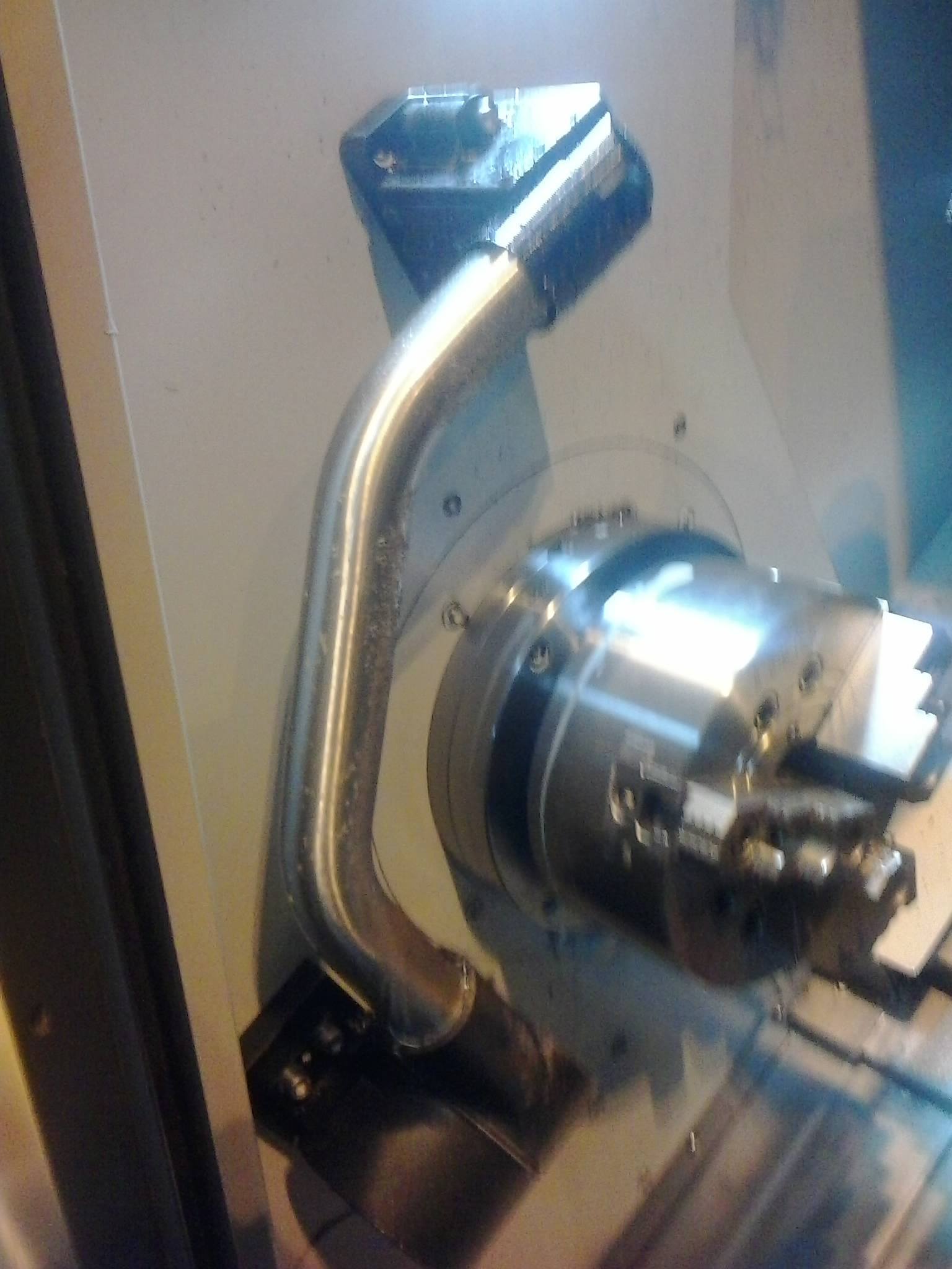

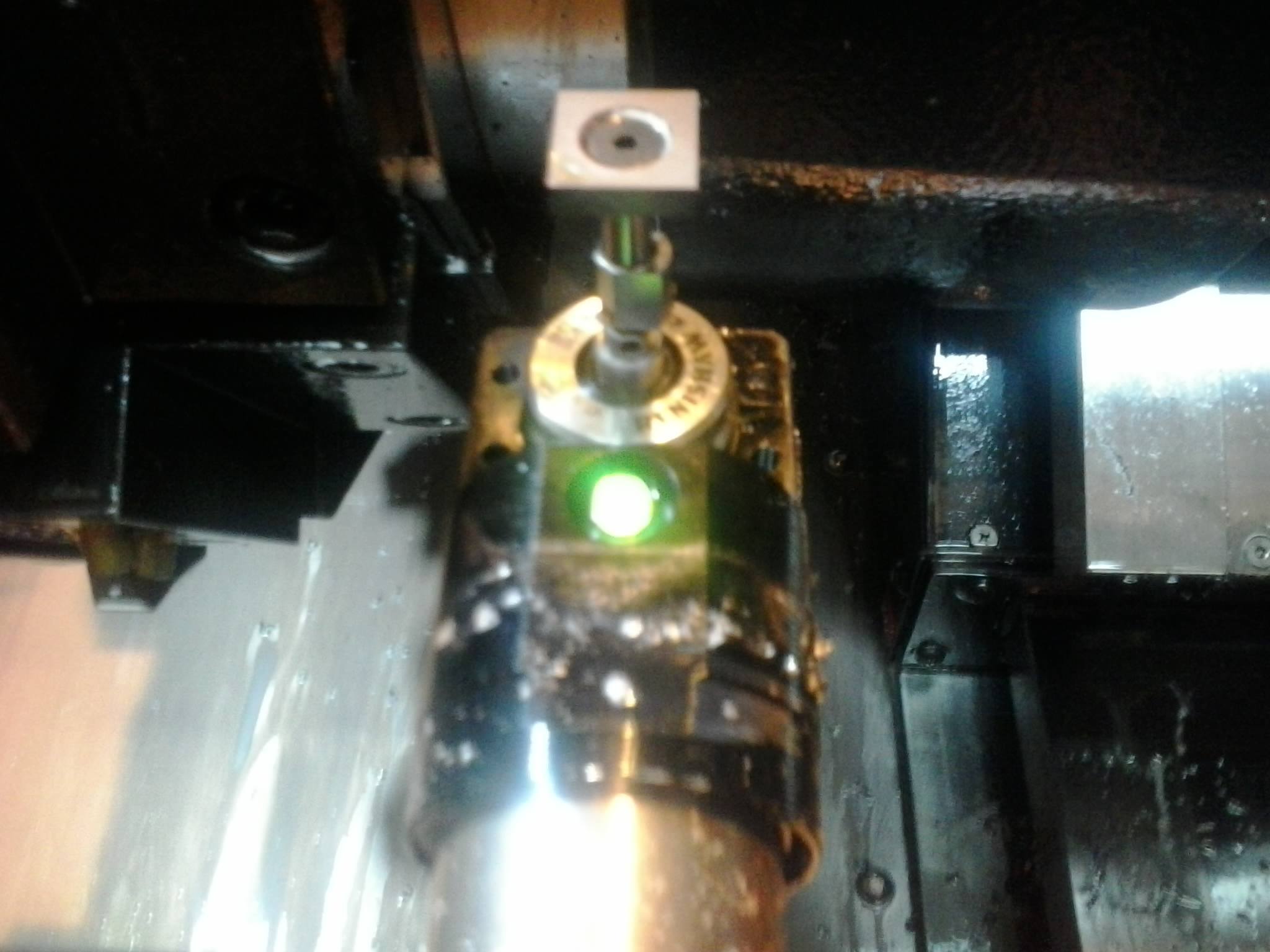

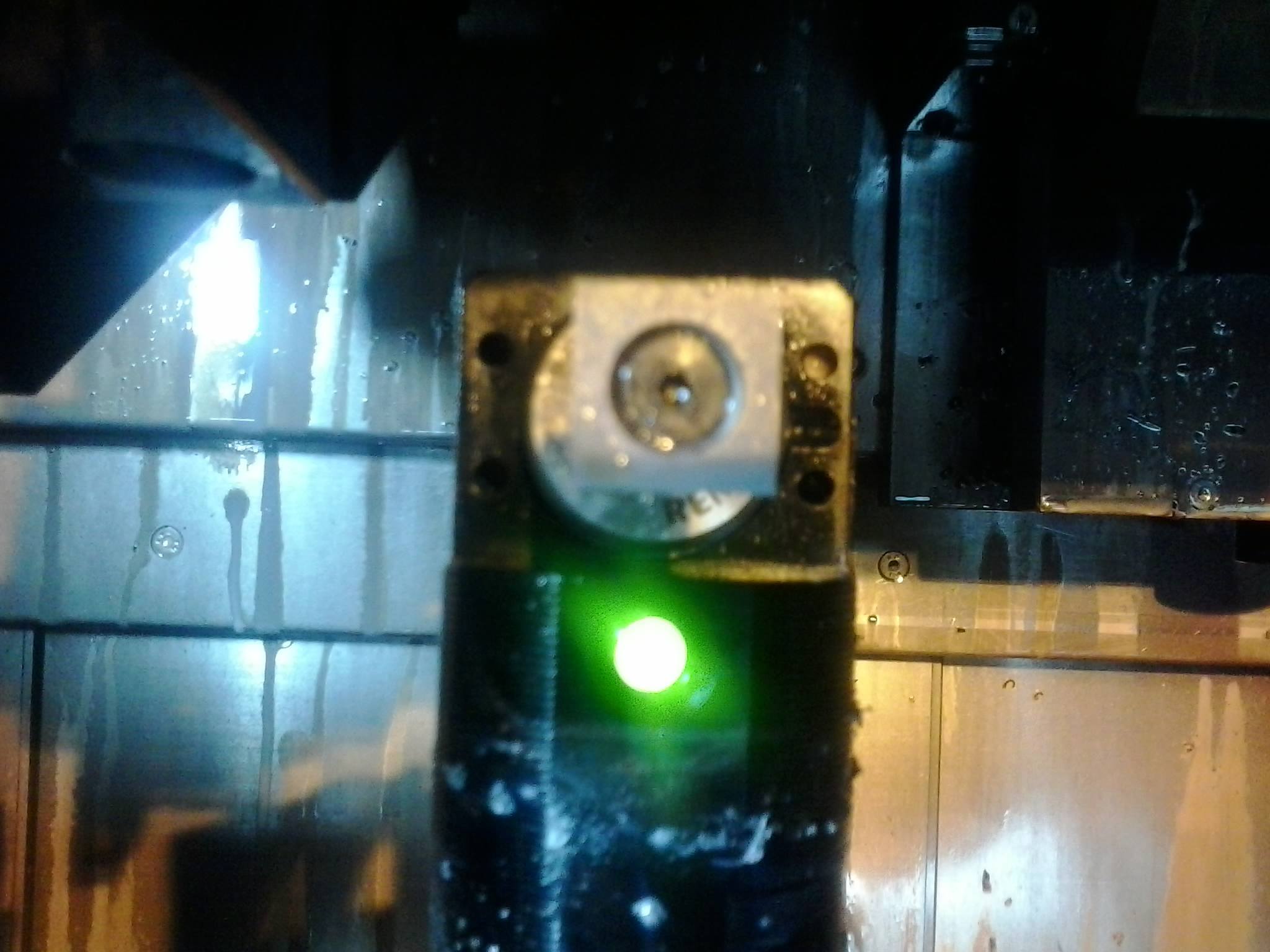

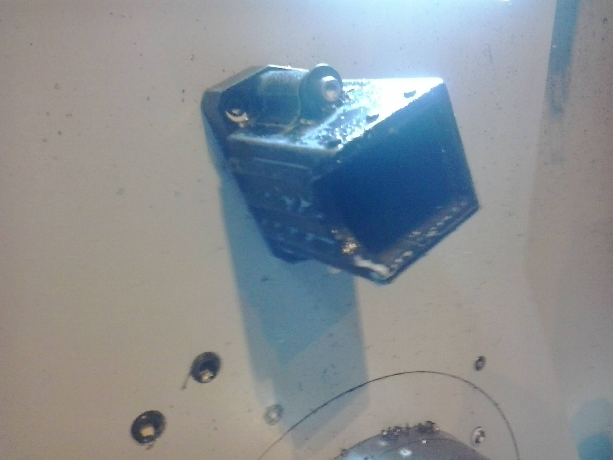

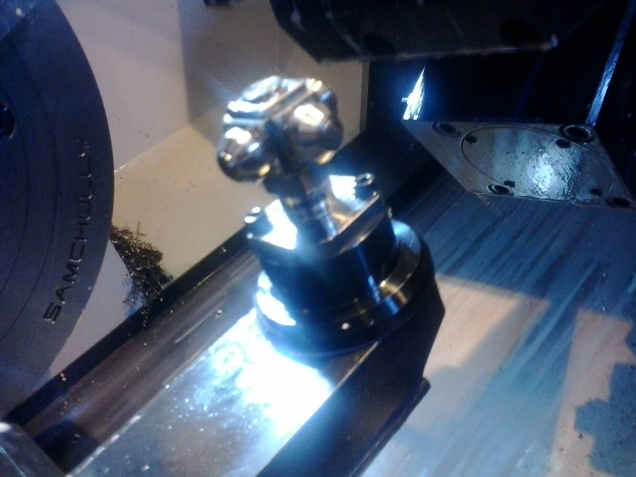

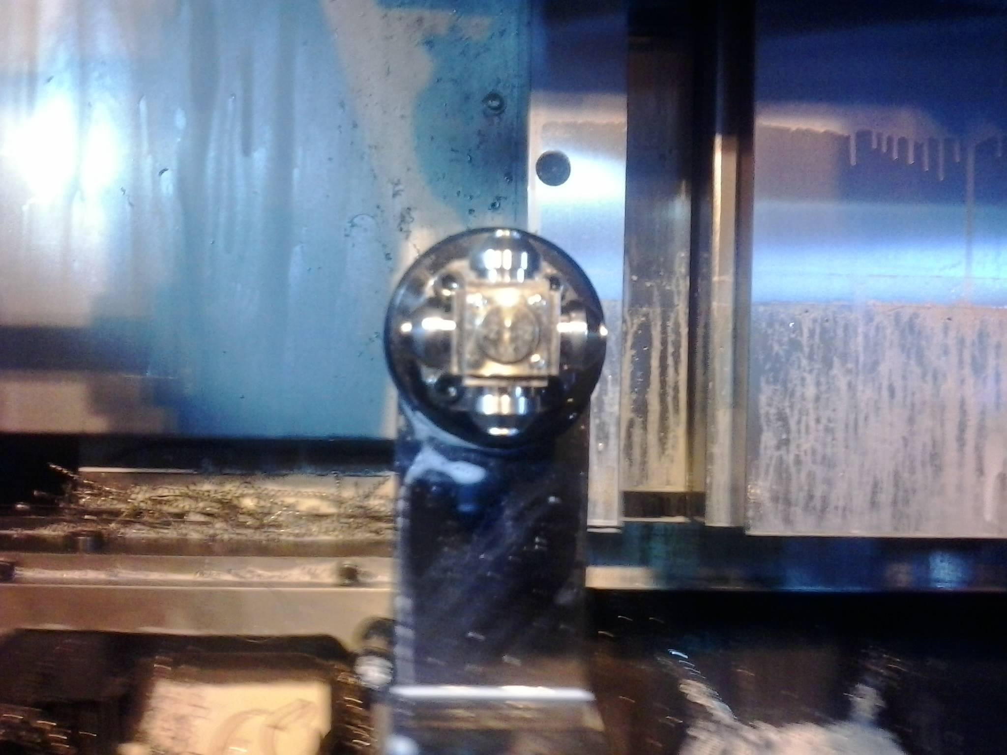

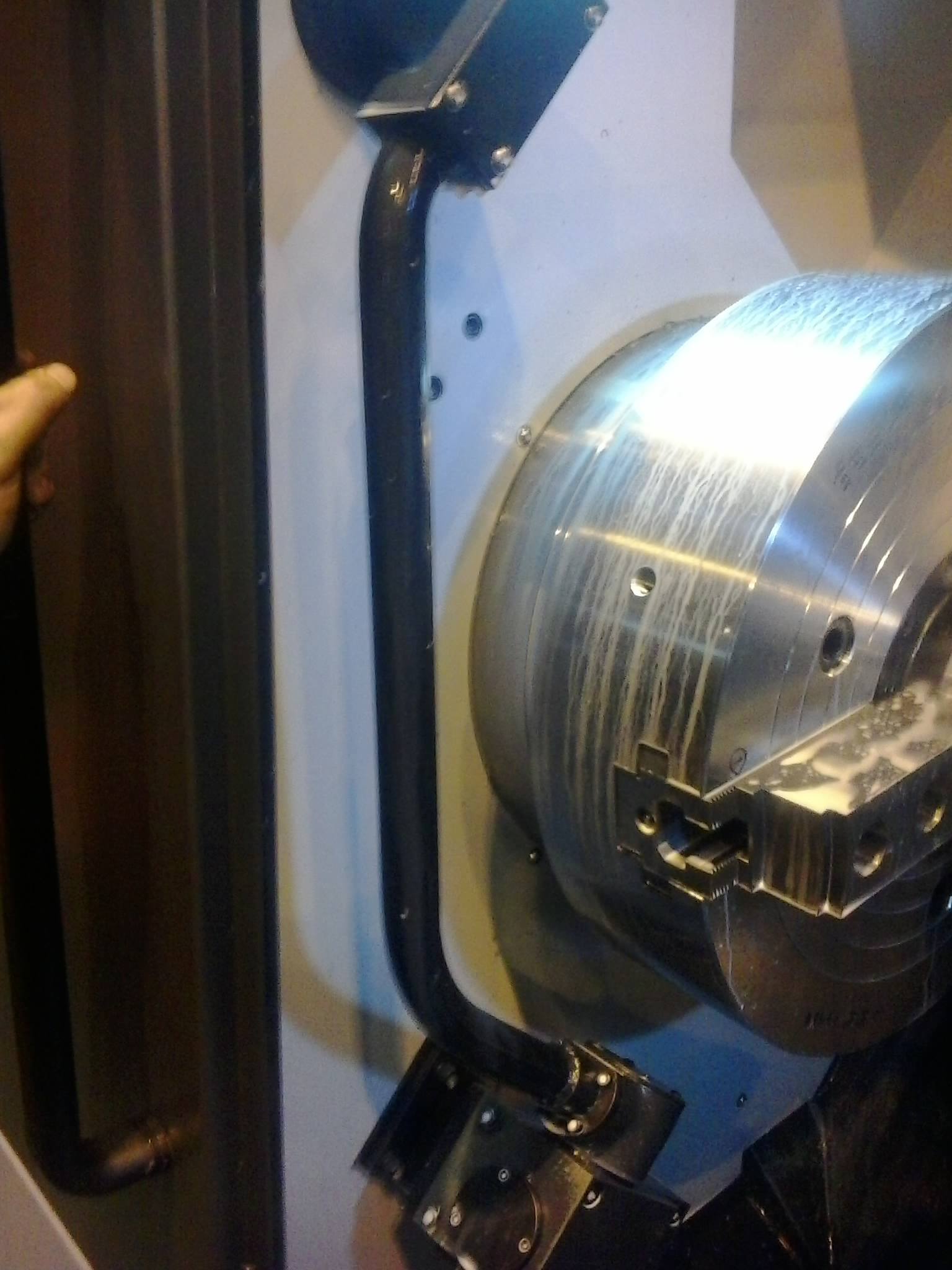

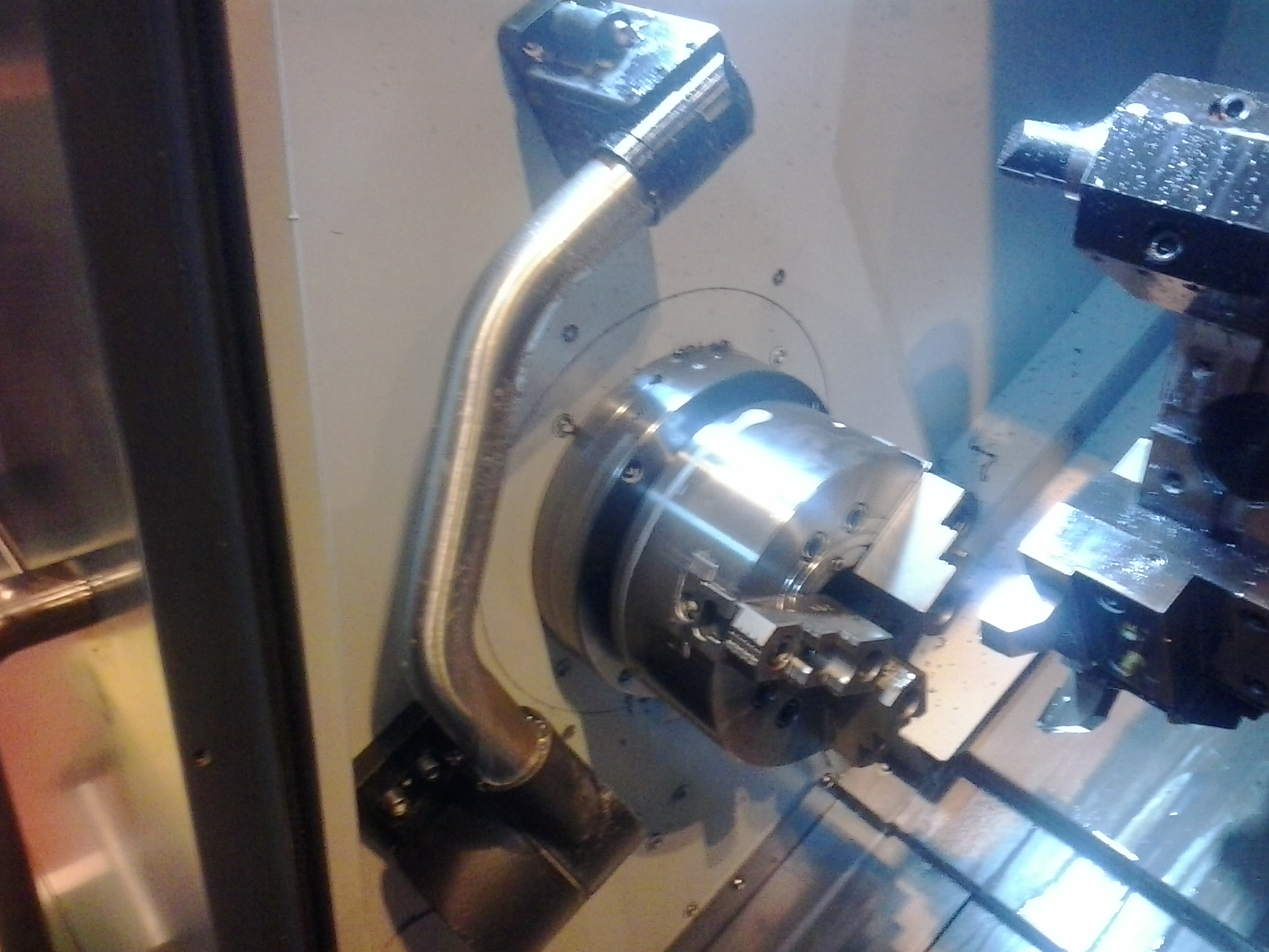

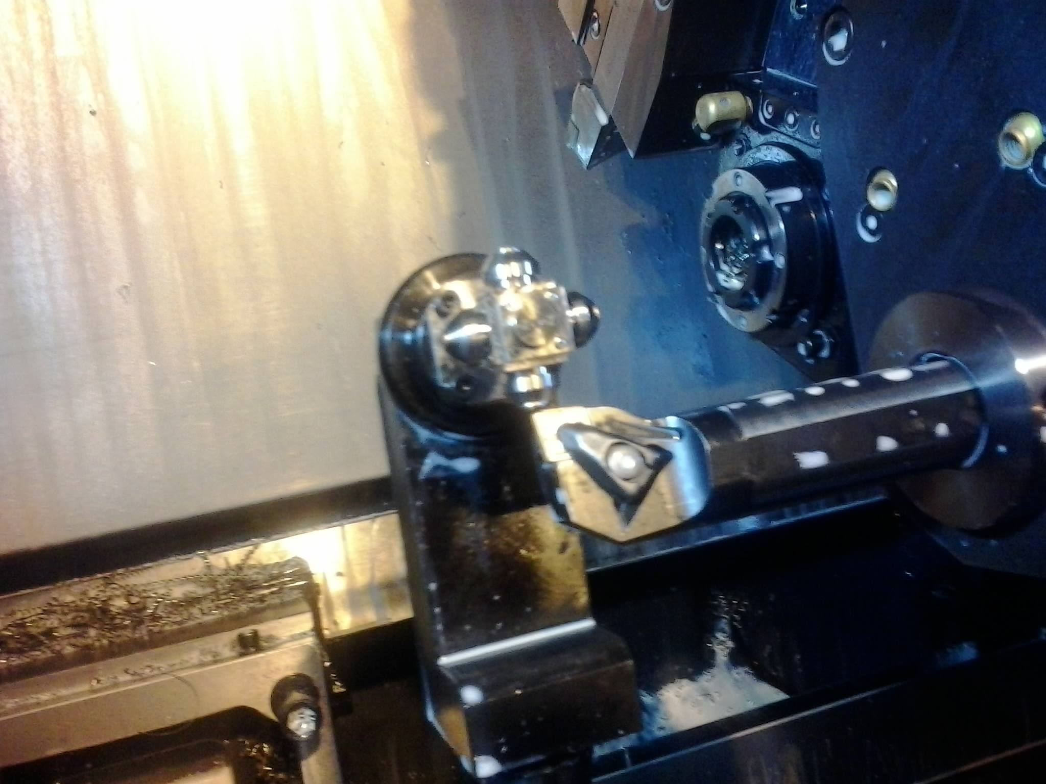

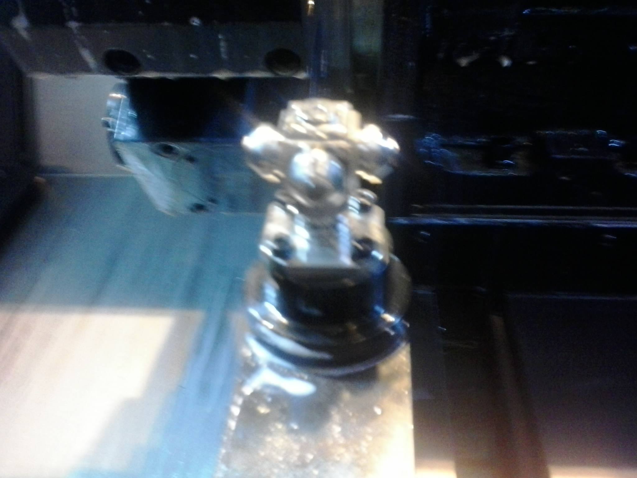

nik1, Пощёлкал немного, правда телефоном, так что качество фото не ахти :)
Датчик Renishaw на токарно-фрезерном станке Doosan Puma GT2100
2016-04-23 16.29.00.jpg (5030 просмотров) <a class='original' href='./download/file.php?id=78542&mode=view' target=_blank>Загрузить оригинал (177.12 КБ)</a>
2016-04-23 16.29.06.jpg (5030 просмотров) <a class='original' href='./download/file.php?id=78543&mode=view' target=_blank>Загрузить оригинал (1.04 МБ)</a>
2016-04-23 16.29.23.jpg (5030 просмотров) <a class='original' href='./download/file.php?id=78544&mode=view' target=_blank>Загрузить оригинал (198.14 КБ)</a>
2016-04-23 16.29.28.jpg (5030 просмотров) <a class='original' href='./download/file.php?id=78545&mode=view' target=_blank>Загрузить оригинал (125.59 КБ)</a>
2016-04-23 16.29.35.jpg (5030 просмотров) <a class='original' href='./download/file.php?id=78546&mode=view' target=_blank>Загрузить оригинал (97.87 КБ)</a>
2016-04-23 16.29.41.jpg (5030 просмотров) <a class='original' href='./download/file.php?id=78547&mode=view' target=_blank>Загрузить оригинал (160.17 КБ)</a>
2016-04-23 16.29.49.jpg (5030 просмотров) <a class='original' href='./download/file.php?id=78548&mode=view' target=_blank>Загрузить оригинал (147.09 КБ)</a>
2016-04-23 16.29.56.jpg (5030 просмотров) <a class='original' href='./download/file.php?id=78549&mode=view' target=_blank>Загрузить оригинал (176.67 КБ)</a>
2016-04-23 16.30.03.jpg (5030 просмотров) <a class='original' href='./download/file.php?id=78550&mode=view' target=_blank>Загрузить оригинал (178.24 КБ)</a>
2016-04-23 16.30.10.jpg (5030 просмотров) <a class='original' href='./download/file.php?id=78551&mode=view' target=_blank>Загрузить оригинал (163.26 КБ)</a>

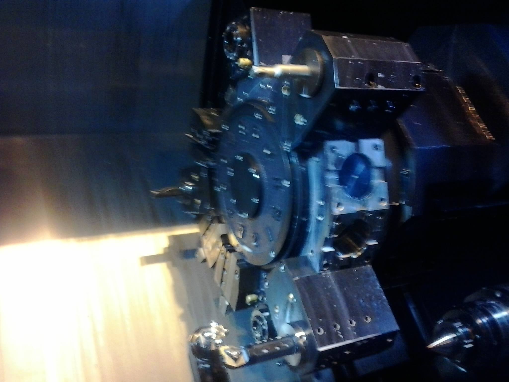

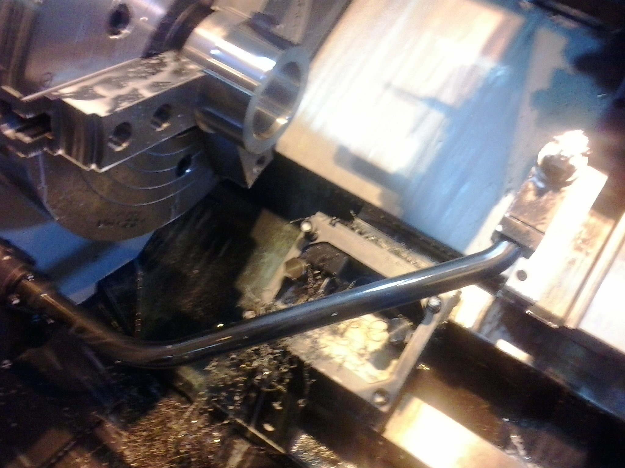

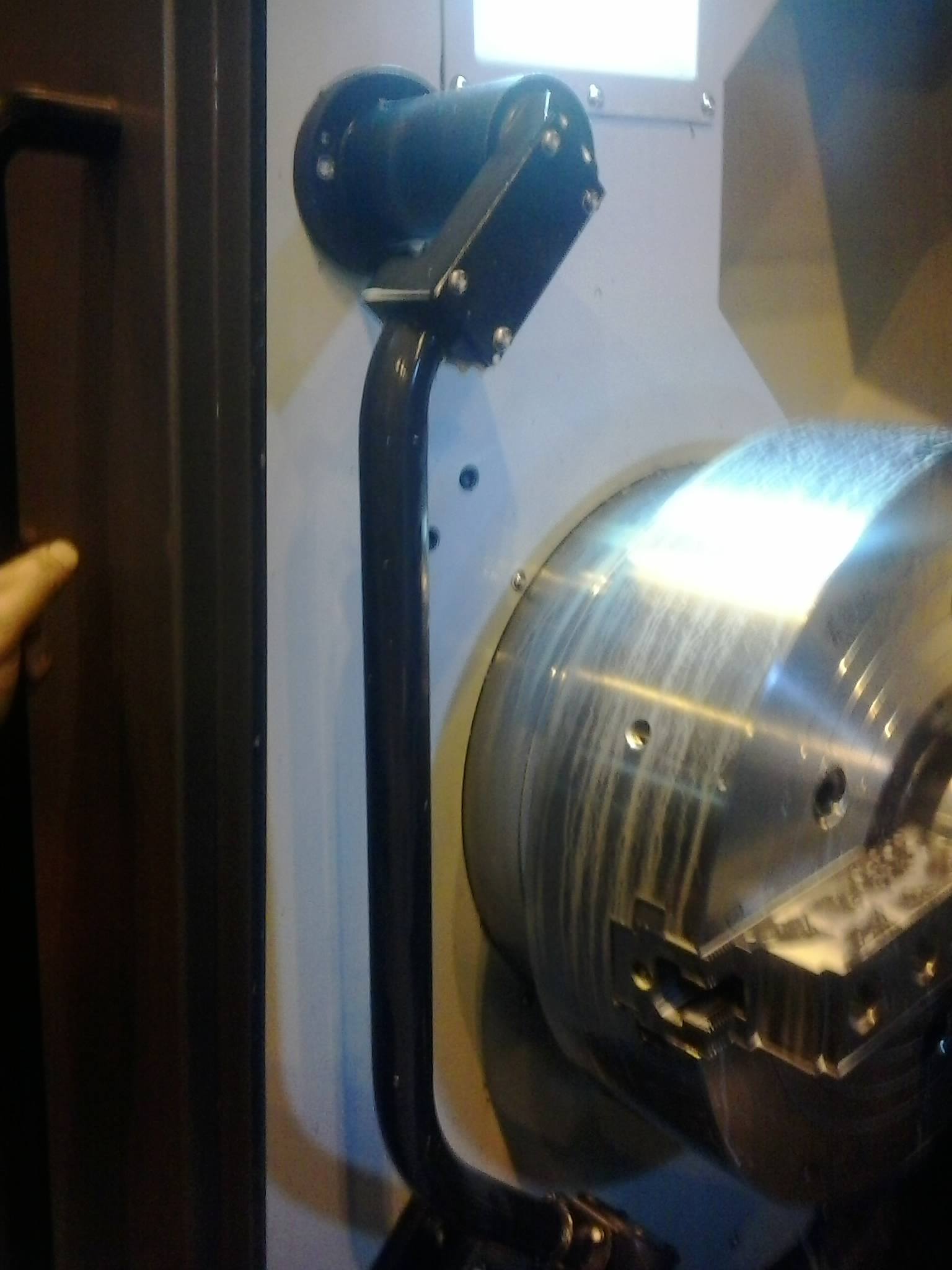

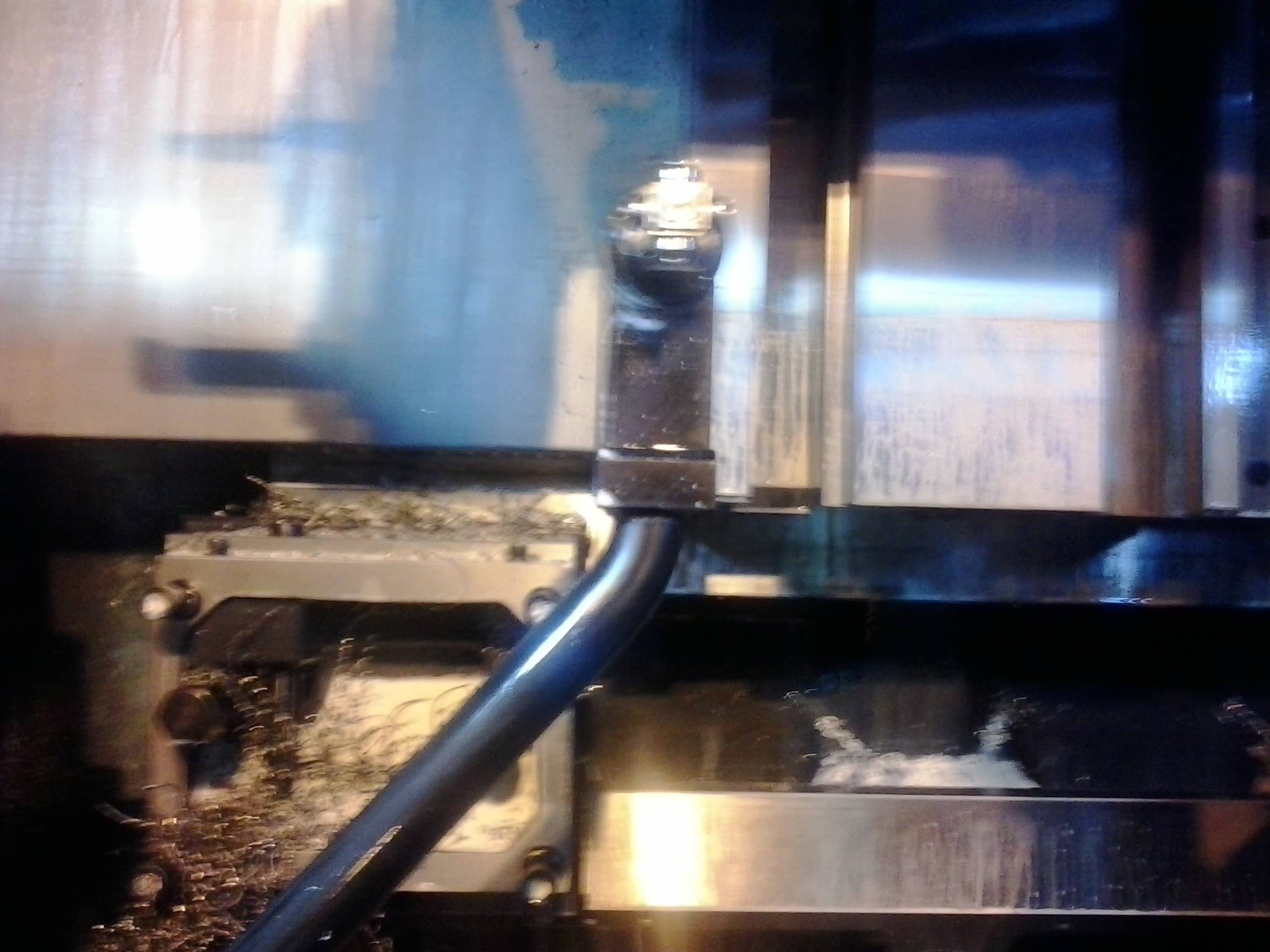

Родной корейский датчик на токарно-фрезерном станке Doosan Puma 480XLM
2016-04-23 16.25.26.jpg (5030 просмотров) <a class='original' href='./download/file.php?id=78552&mode=view' target=_blank>Загрузить оригинал (181.22 КБ)</a>
2016-04-23 16.25.31.jpg (5030 просмотров) <a class='original' href='./download/file.php?id=78553&mode=view' target=_blank>Загрузить оригинал (145.07 КБ)</a>
2016-04-23 16.26.07.jpg (5030 просмотров) <a class='original' href='./download/file.php?id=78554&mode=view' target=_blank>Загрузить оригинал (1.07 МБ)</a>
2016-04-23 16.26.11.jpg (5030 просмотров) <a class='original' href='./download/file.php?id=78555&mode=view' target=_blank>Загрузить оригинал (181.39 КБ)</a>
2016-04-23 16.26.16.jpg (5030 просмотров) <a class='original' href='./download/file.php?id=78556&mode=view' target=_blank>Загрузить оригинал (195.67 КБ)</a>
2016-04-23 16.26.24.jpg (5030 просмотров) <a class='original' href='./download/file.php?id=78557&mode=view' target=_blank>Загрузить оригинал (146.77 КБ)</a>
2016-04-23 16.26.29.jpg (5030 просмотров) <a class='original' href='./download/file.php?id=78558&mode=view' target=_blank>Загрузить оригинал (180.32 КБ)</a>
2016-04-23 16.27.16.jpg (5030 просмотров) <a class='original' href='./download/file.php?id=78559&mode=view' target=_blank>Загрузить оригинал (173.1 КБ)</a>
2016-04-23 16.28.02.jpg (5030 просмотров) <a class='original' href='./download/file.php?id=78560&mode=view' target=_blank>Загрузить оригинал (193.51 КБ)</a>
2016-04-23 16.28.07.jpg (5030 просмотров) <a class='original' href='./download/file.php?id=78561&mode=view' target=_blank>Загрузить оригинал (161.98 КБ)</a>
2016-04-23 16.28.29.jpg (5030 просмотров) <a class='original' href='./download/file.php?id=78562&mode=view' target=_blank>Загрузить оригинал (198.97 КБ)</a>
Может пригодятся фото ;)
Re: Чпу на токарный
родной то пожирнее будет.. и не корейский он.. Metrol это... ценники на него еще нарядней чем на реника :)
Re: Чпу на токарный
Леха, на нем написано Korea, просто на фотке не видно из-за плохого качества. Хотя может их специально для Doosan делают :wik:
Типа, как лимфердер для мерседеса, так что тут я спорить не стану. :)
Re: Чпу на токарный
Сань, не разбирали случаем привод лапы? Что там за механизм ?
