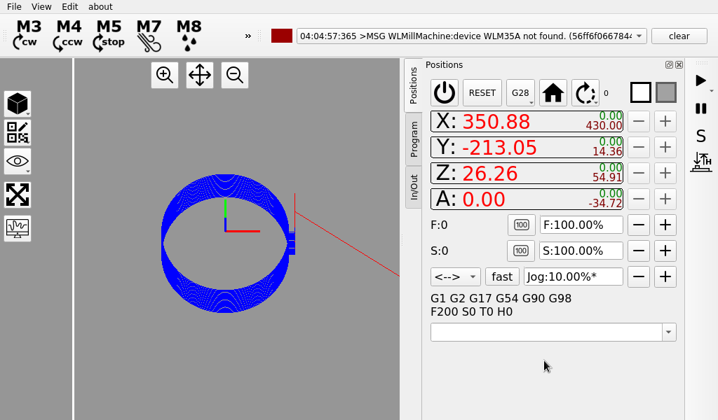

Обновилась WLMill-beta
Сейчас все локализовано в одном месте.
При нажатии на "плей" (чёрн треугольник) загружается прорамма. При повторном нажатии начинается обработка.
При нажатии и удержании "плей" возможны варианты выбора старта обработки.
Добавлен квадратик датчика InProbe для контроля его работы.
Кнопками клавиатуры "J" "S" "F"(англ. раскл) можно выбрать фокус(текущий фокус означается знаком"*" в конце названия параметра) корректировки с помощью клавиш "+","-".
Screenshot_2020-12-04_04-05-49.png (2565 просмотров) <a class='original' href='./download/file.php?id=189412&mode=view' target=_blank>Загрузить оригинал (79.8 КБ)</a>

wldev писал(а): ↑ Сейчас все локализовано в одном месте.
да я бы не сказал - много чего осталось над визуализацией и поверх нее. Зачем? Мне кажется над и поверх ничего быть вообще не должно (при переключении в полноэкранный режим)- есть же место снизу и справа (для правши) - если экран горизонтальный.
А так вообще кмк удобнее вертикальный попополам поделить - вверху визуализация - внизу все управление и даже о левшах заботится уже не нужно. и конечно кнопку "пауза" крупнее на манер пробела и в самый низ.

wldev писал(а): ↑ Кнопками клавиатуры "J" "S" "F"(англ. раскл) можно выбрать фокус
Вот честно говоря не очень понятна мне пока необходимость визуализации - я в нее не смотрю вообще, хотя оживляет конечно. Просто не вижу мелкоту эту - нужен экран тогда не 10". Или просто не понимаю необходимость. Каково назначение - то? Разъясните.. Я тогда очки буду одевать

Визуализация помогает например в следующей ситуации: есть 2 УП с раскроем. В одной из этих УП добавлена/убрана/изменена какая то фигура раскроя. В данном случае визуализация помогает понять, открыт ли тот файл, который нужен. Так по крайней мере у меня. Не исключаю, что есть ещё ситуации где визуализация поможет не ошибиться.
Размер окна визуализации - вопрос хороший. Может есть смысл сделать например 2 окна (с возможностью переключения между ними) как в том же маче, в одном окно маленькое, в другом огромное? Продумав рациональное размещение кнопок.
