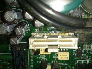

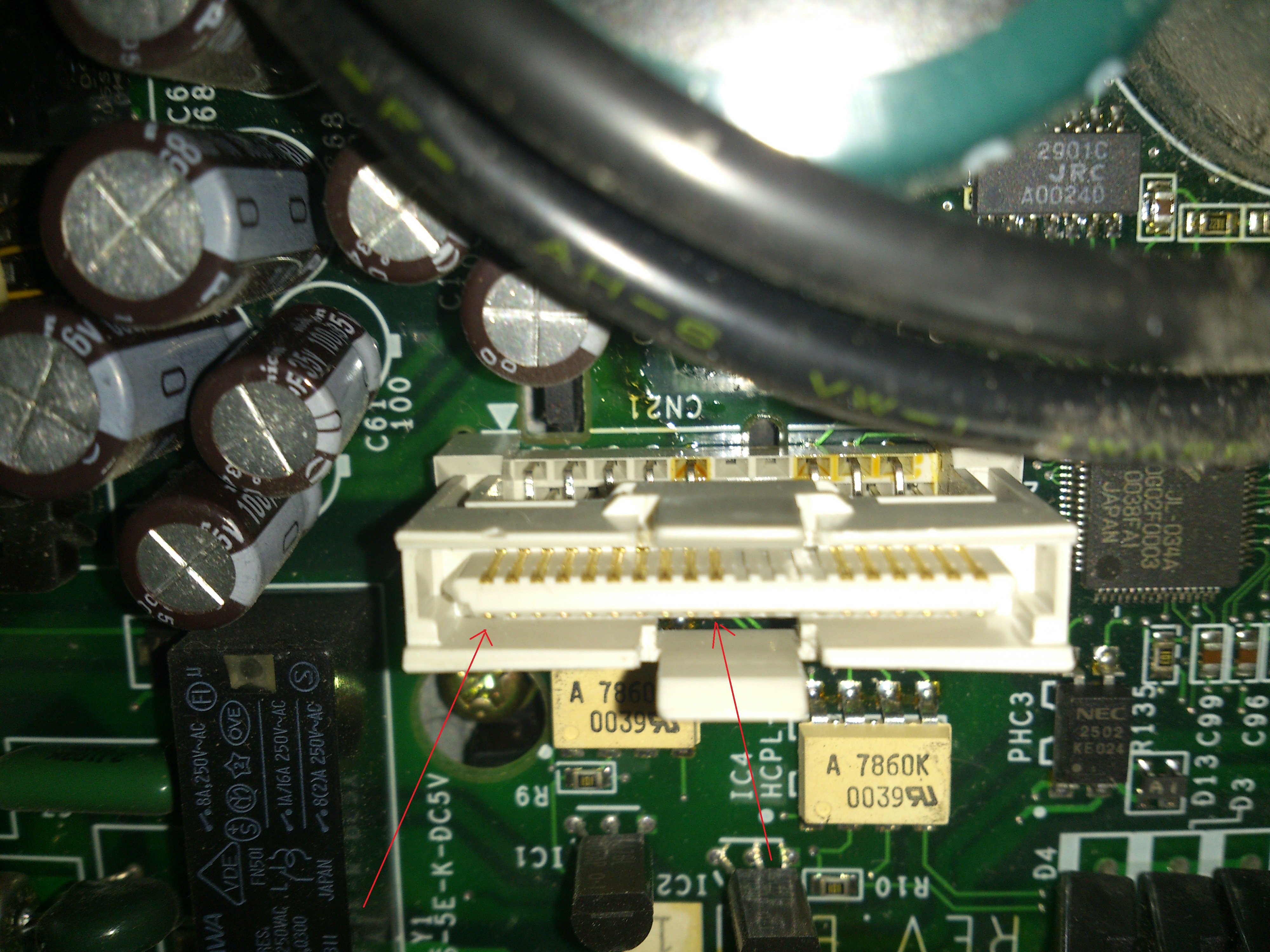

вот, сделал фото. Только не совсем правильно - не тот ряд контактов сфотографировал. Нужен тот ряд, который как-раз не видно (нижний на фото, дальше от конденсаторов который). Замерял напряжение между первым и 10 контактами (десятый - это тот, который последний в группе контактов логики. Но там их несколько на +5 и GND, чередуются в этой группе контактов.
DSC_3031.jpg (3408 просмотров) <a class='original' href='./download/file.php?id=31541&mode=view' target=_blank>Загрузить оригинал (2.86 МБ)</a>
DSC_3032.jpg (3408 просмотров) <a class='original' href='./download/file.php?id=31542&mode=view' target=_blank>Загрузить оригинал (2.63 МБ)</a>

с включенной сигнальной частью 5 вольт ровно
без нагрузки около 8 вольт
Re: Про сервы Yaskawa
опередили :)
vovafed писал(а):с включенной сигнальной частью 5 вольт ровно
так же
vovafed писал(а):без нагрузки около 8 вольт
не пробовал

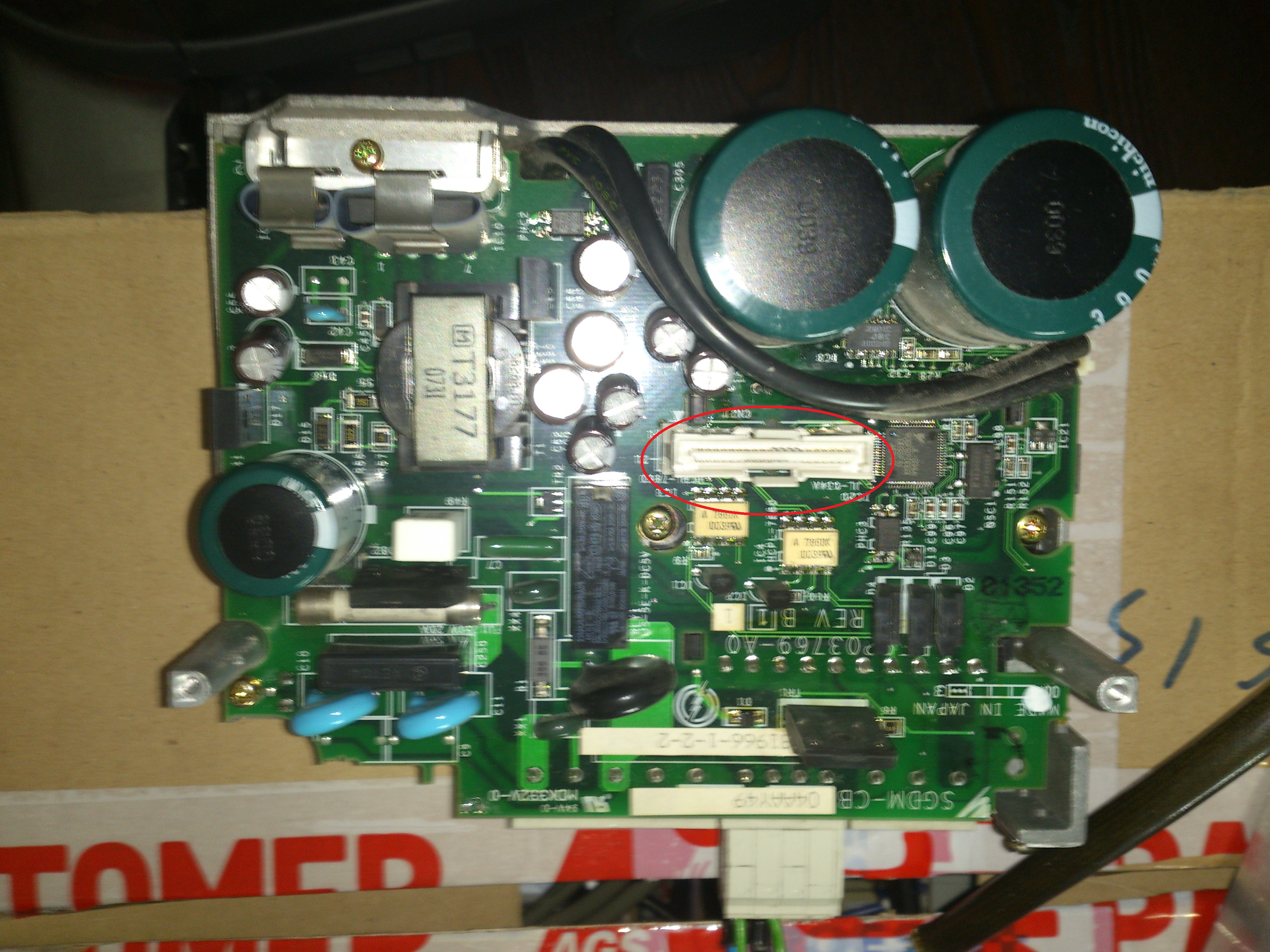

Значит надо дальше искать. Дал на мозги 5 вольт от лабораторного блока. Сожрал 0,24 ампера и все-равно глухо как в танке.
Есть еще драйвер такой-же. Вот думаю поменять местами мозги с силовой частью и посмотреть где какая заведется. Правда что-то я очкую. Вдруг вторая в аут уйдет. Может кто подскажет чего умного?

Вот ключевой момент "на рабочих". А тут хз в чем пакость, не хочется вторую плату с мозгами гробить если там по питанию где косяк.
