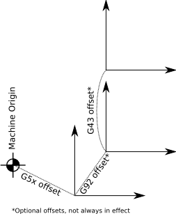

воюю с солидкамом на предмет настройки двух наборов резцов
тщетно...
вчера что-то придумал, но не эстетично получается.
вопрос:
коррекция положения инструмента работает в абсолютных координатах или в относительных ? уточню: если я сделаю поворот системы координат на 15 градусов, смещения инструментов тоже повернутся или будут пересчитаны от абсолютных ?
тщетно...
вопрос:

Re: Мой китаес Bernardo KF25 Top
Вот тут есть картинка, которая все объясняет, правда там вращения не показаны, но мне кажется с ними будет тоже самое:
http://wiki.linuxcnc.org/cgi-bin/wiki.p ... ateSystems
надо проверить на досуге. но думаю не буду это использовать...
