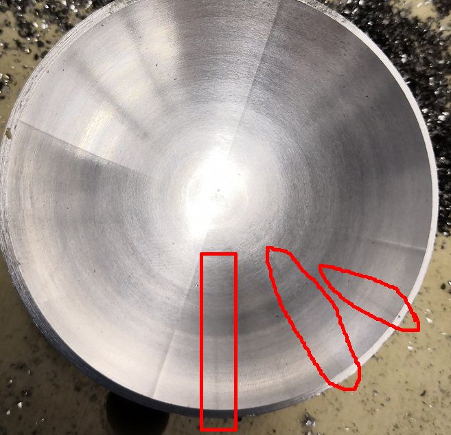

Hanter писал(а):
Darxton писал(а):Надо поездить просто осями быстро-быстро. По 1 оси. По всему столу. Из угла в угол. Типа
На табло вывести рассогласование. И посмотреть, у обеих ли осей оно меняется одинаково во время быстрого перемещения, нигде ли не пульсирует во время движения?
А кто вам сказал что на быстрых ходах рассогласование будет больше чем на минимальных рабочих ????
Ну для начала - элементарный здравый смысл. А во-вторых - тут в теме уже было. Ребра уменьшаются вместе с подачей.

И еще один момент. Все-таки винты надо проверить. Взять хороший индикатор с делением в 1 мкм(электронный лучше), и отшагать скажем по 1 сотке расстояние в 2 оборота винта(по 8 мм) по осям Х и У, смотря как меняются показания индикатора. Если винт имеет погрешность хода - это станет заметно.

это точно не механика. и это уже давно понятно ии многократно подтверждено.
Re: Mikoni
Ген - вот сколько со станками вожусь - не ведут себя так винты.. во первых тут смотри - все абсолютно симметрично и ровно под 90 градусов. Причем вот на 147% уверен что направление этих полос полностью совпадает с направлениями осей... так ведут себя оси при большой допустимой ошибке рассогласования - ось в районе своей остановки для смены направления какое то время не движется.. Если бы это были винты - во первых это было бы не симметрично, а во вторых - эти риски были бы не такими четкими и были бы в местах равенства усилий - где сила резания становится равной усилию на винте - в этих точках шпиндель бы либо запаздывал если сила на инструменте становится ниже усилия на винте.. либо убегал бы вперед на размер люфта.. то есть обычное классическое проявления люфта.. с нагружением или разгружением ходового винта.. а тут нихрена не оно...

Hanter писал(а):Ген - вот сколько со станками вожусь - не ведут себя так винты.. во первых тут смотри - все абсолютно симметрично и ровно под 90 градусов. Причем вот на 147% уверен что направление этих полос полностью совпадает с направлениями осей...
Это выбросы обратного хода, по сути не проблема, немного поиграть с коэф. надо. Речь совершенно про другие полосы. Но вообще погрешность винтов не давала бы зонтик, а давала бы решетку # . Поэтому да, вряд ли.
Вообще, внезапно появляющаяся-уходящая нагрузка, или нагрузка близкая к верхнему пределу сервопривода может давать такую картину, когда он начинает бег с ускорениями - типа догнал позицию, успокоился, а тут она снова волочет вал обратно. Но! При замедлении скорости обработки ребер должно становиться больше, а при ускорении - их должно становиться меньше, но более грубые. Чего тоже не замечено. Мистика.

Re: Mikoni
про другие это про какие ??? :thinking:
я говорю о полосах из 735го поста.. и как раз и говорю что это "настройки приводов" - что не так то ??
Darxton писал(а):Вообще, внезапно появляющаяся-уходящая нагрузка, или нагрузка близкая к верхнему пределу сервопривода может давать такую картину, когда он начинает бег с ускорениями - типа догнал позицию, успокоился, а тут она снова волочет вал обратно. Но! При замедлении скорости обработки ребер должно становиться больше, а при ускорении - их должно становиться меньше, но более грубые. Чего тоже не замечено. Мистика.
вот и я о том же... только к верхнему пределу сервопривода тут явно нагрузка не подбиралась, а вот к минимальными с точностью до "абсолютно".... и отсутствие запаса момента на минимальных скоростях - очень может так чудить..

Hanter писал(а):про другие это про какие ???
Вот эти. Они стали еле видны. Косметический недостаток, по сути.
Clipboard02.jpg (1972 просмотра) <a class='original' href='./download/file.php?id=165185&mode=view' target=_blank>Загрузить оригинал (69.21 КБ)</a>
Кстати. От дефолтных значений можно смело выкручивать пропорциональные коэффициенты скорости и позиции вверх процентов на 15.
Re: Mikoni
хм... я их принял за оптические.. ибо на противоположных стенках отражение.. тогда сори.. но в любом случае это настройка приводов :)
