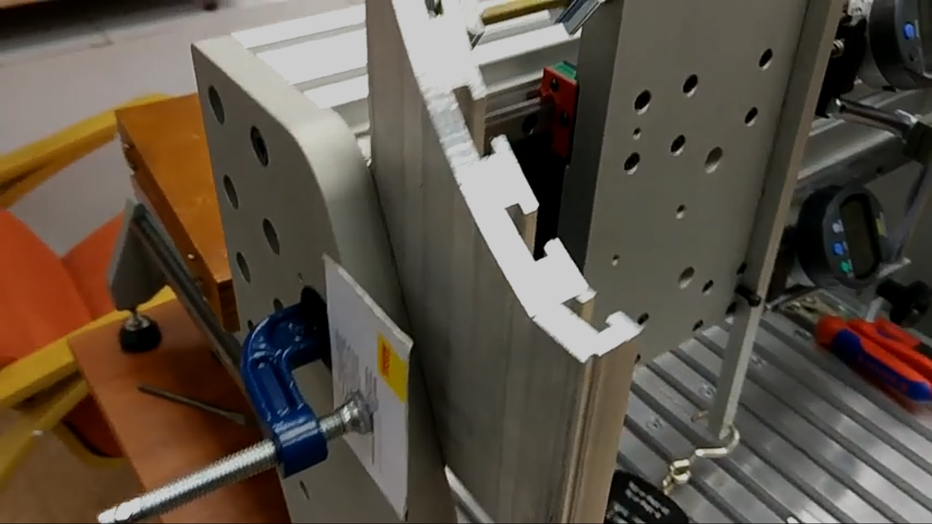

Я дико извиняюсь, не смог пройти мимо! Может у меня со зрением проблемы, но где главное действующее лицо теста, где швп??? Больше похоже на деформацию станка! Чего всем так покоя не даёт винт сверху!?

швп отсутствует и она тут не причем дело в точке опоры которой и является швп. и если швп сверху то и точка опоры сверху что приводит к перекосу оси Z

Нехочу спорить, но мне кажется что там нет перекоса, а просто точка опоры дохловата по сравнению с швп! Ну и во всех тестах оба индикатора показывали почти одинаковые цифры, тоесть каретки смещались вместе, верхние и нижние. Мне кажется еслибы был перекос его бы индикаторы показали когда точка опоры посередине, и рычаг у тебя там давольно неплохой. Это какбы мое видение происходящего. Думаю все зависит от жёсткости самой балки, и направляющих с каретками!

индикаторы показывают разные цифры. жесткость точки опоры тут на замер не влияет поскольку мы смотрим не то сколько они показывают а смотрим на сколько разные получаются показания это и есть перекос плиты. если бы перекоса небыло то индикаторы оба показали бы одинаковое отклонение а именно прогиб самой опоры. при расположении точки опоры между рельс перекос тоже есть но он намного меньше. рычаг нормальный реалистичный примерно там находится фреза при работе но и какбы безразницы какой рычаг поскольку цель замера не получить какуюто точную цифру а сравнить два варианта расположения точки опоры.

У тебя виновата не точка расположения(да несомненно она вносит коррективу, но не существенную),
а говнокрепление рельс на сухари, где площадь прижима рельсы равна площади твоего "сухарика".
Плюс к тому, что если твой паз шириной наверное 6-8 мм. (не знаю точно), а это потеря плоскости прилегания рельса в 2 раза, при 15 рельсах.
Возможно и профиля немного играют, внося свою коррективу.
П.С. А где обещанный такой же замер, только с индикаторами на рельсе и профиле?
Или показываешь только то, что подтверждает твою точку зрения?

возможно это тоже влияет но имеем что имеем да не чугун и не сталь потому конструирование легких станков имеет свои особенности. а перекос значительный на фрезе там цифра будет уже не приличная совсем. тоесть если я на этом своем станке поставлю винт сверху портала то я потеряю жесткость на 30-50% относительно того что есть сейчас. сейчас на собранном станке на 20кг силы вдоль портала отклонение низа корпуса шпинделя 8 соток. если сюда добавить перекос который в точке низа шпинделя будет уже не 3 а все 4 или даже 5 соток то к существующим 8ми соткам прилипнет еще 4-5 и в итоге получим каку.

Это чё, на гайке больше десятки вылетает. Слушай где-то косяк, вроде так говёно ещё не было.
Перенося винт, ты решаешь не причину, а следствие.
Как по мне, так уж лучше полосу к профилю крепить, а на неё рельсу. Ну или вообще плиту на всю ширину балки.

на легких станках все немного жидкое и чтобы это жидкое меньше гнулось нужно минимизировать все плече и ребер навтыкать где гнется. а прикрутить плиту или сделать из куска это уже дорога в другой класс станков и зачем нужно усложнять и удорожать если можно нехитрыми конструктивными махинациями получить желаемый результат?

Да перестань. Я же не говорю о плитах 30 мм., а две полосы, хоть той же 10-12 мм. толщины должны дать неплохой результат. Удорожание на 1-2 тыс. руб. считаю хренью на фоне основной цены.

Ты будеш мне их по кругу фрезеровать и прикручивать намертво за 2тр? И не думаю что оно даст хороший прям результат. Ставить винт в нужном месте бесплатно. Зачем сначало создавать умышленно плечо а потом чтото усиливать усложнять и всеравно остатся в минусе.

Ставив винт в нужном месте, ты проблему хлипкости крепления рельс не решаешь, а прячешь её.

Как не влияет, ты имитируеш швп болтиком восьмеркой упёртым в кусок тстола закреплённого струбциной к богине портала, и давиш в эту конструкцию. Мне тоже кажется где-то тут есть косяк, и деформируется что-то ещё! Про цифры я имел ввиду что в каждом испытании индикаторы относительно друг друга показывали разницу в полторы сотки, это получается и есть перекос, я правильно понимаю!?

Смотрите внимательней там не полторы сотки. А с чего взял что крепление рельс хлипкое? При нормальном расположении винта проблем нет. И ты путаеш причину. Причина это не рельсы а большое плечо. Мне усиливать ничего не нужно это ничего не даст. Усиливать нужно тем кто винт сверху ставит.

Просто мимо проходил. Замер относительно затянутой бумажки?

Посуди сам, при среднем натяге очень сомневаюсь, что у тебя не хватает жесткости в соединении рельс/каретка, да и сам ты писал, что проблем в этом соединении нет. Следующий крепёж иже идёт рельс/профиль, плюс не известно на сколько деформируется сам профиль.
Да и бери в расчёт крепление на сухари в паз. Паз во всю длину, ты теряешь половину площади прижима рельсы к профилю.
Учитывая, что паз есть и в точках крепления, то сколько там остаётся площади прижатия сухарь/рельс, очень мало.
frezeryga писал(а):И ты путаеш причину. Причина это не рельсы а большое плечо.
Не гони. При работе у тебя плечо постоянно меняется или ты будешь под каждую деталь место расположения ШВП менять?
А вот место расположения крепления винта у тебя всегда постоянно.
frezeryga писал(а):Мне усиливать ничего не нужно это ничего не даст. Усиливать нужно тем кто винт сверху ставит.
Это решать тебе, но вот твои цифры в 8 соток на корпусе говорят об обратном. Учитывая тот факт, что на фрезе будет больше десятки.

И ещё, я тебе уже говорил и в этом видео тоже самое: при твоих замерах показания не возвращаются в ноль. Соответственно конструкция тянется, что говорит о хреновой жёсткости. Может конечно и не существенно, но в итоге эта погрешность может накапливаться.
Re: CNC-Logic обсуждение.
Мои 8 соток набегают из других источников их если побеждать то надо все усиливать. У снс логих рельсы прикручены не за т паз и даже упор с одной стороны есть но не помогает.
Lafayette, на скока не возвращается? На пару микрон? Может это я на дышал на индикатор пока тянул тоесть там совсем мало.
