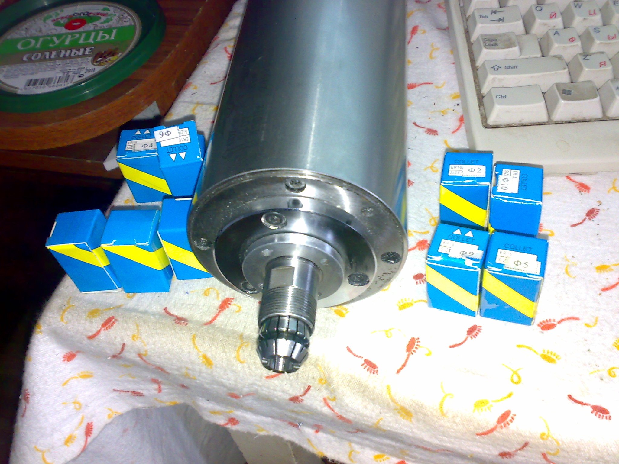

Сообщение master_70 »
вот оно как тут все.
гайки пока нет.

Re: Бюджетный ЧПУ 1150(2000) х 660(1250) мм с пос. модерниза
чистокровный китаець.
GDZ 80-2.2 ф80х213 220V 2.2Kw 6A
400Hz 24000rpm
http://www.zavetrom.ru
220V * 6A = 1320VA
Косинус Фи для такого двигателя врядли будет более 0.9, следовательно 1320VA * 0.9 ~= 1.2 kw. :thinking:
Для примера в паспорте моего читокровного китайца указано 220V и 8A, считаем:
220V * 8A * 0.9 ~= 1.5 kw
Он и продавался как полуторакиловаттный.
конус на 2.2квт идет 20й, а не 16й :wtf: Похоже тебя малость развели.
уочню , обязательно выясню что к чему.
сильно отличается 16 от 20 и чем?

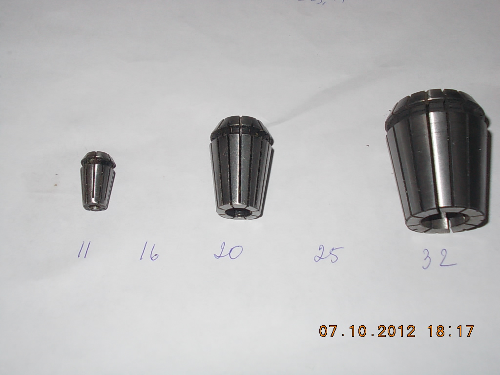

master_70 писал(а):сильно отличается 16 от 20 и чем?
Это как примерно сравнивать чем отличается болт на М10 от М20 :hehehe:
Это типо размеры цанги и чем больше размер цанги тем больше диаметром можно зажать фрезу и тем мощнее цанга и сам патрон/шпиндель.
Вот фока цанг что есть у меня:
ER11 потом идет твоя ER16(нет на фото это то что твои) потом 20, 25 и 32 есть еще и 40
Цанги.jpg (3697 просмотров) <a class='original' href='./download/file.php?id=8376&mode=view' target=_blank>Загрузить оригинал (223.95 КБ)</a>
ER16 обычно стоят на шпинделях ДО 2квт. Плюнь в глаз тому кто тебе сунул шпиндель
master_70 писал(а):а можешь размер 20 сказать . высоту и диаметр паза?
что все так гугл то боятся
http://www.google.ru/#hl=ru&newwindow=1 ... 52&bih=749
воть
http://www.vtool.ru/collet-er.htm
master_70 писал(а):я всавлял цанку в шпиндель она вроде встает как надо.
вот вопросы и появились.
на коробках у тебя написано ER16 другие туды или не влезут или болтаться будут как глиста в проруби. Твои цанги диаметром 16мм, а в 2квт обычно диаметром 20мм

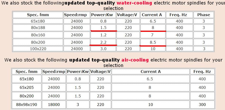

Serg-tmn писал(а):Фаз как бы три: полная мощность = sqrt(3)*U* I = 1.73 * 220 * 6 = 2283.6 Вт (это если 6 ампер) и аж 3044.8, если 8.
Китайцы не были бы китайцами, если бы указывали не полную мощность, а активную, а тем более мощность на валу. Станут они заморачиваться со всякими косинусами фи и КПД
они таблицу выложили
таблица.JPG (3650 просмотров) <a class='original' href='./download/file.php?id=8377&mode=view' target=_blank>Загрузить оригинал (119.71 КБ)</a>

все теперь ясно. пусть будет это все на совести китайцев . на шпинделе написано 2.2.
