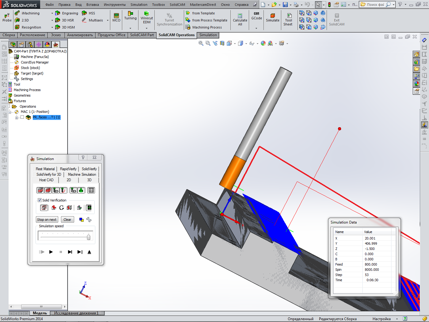

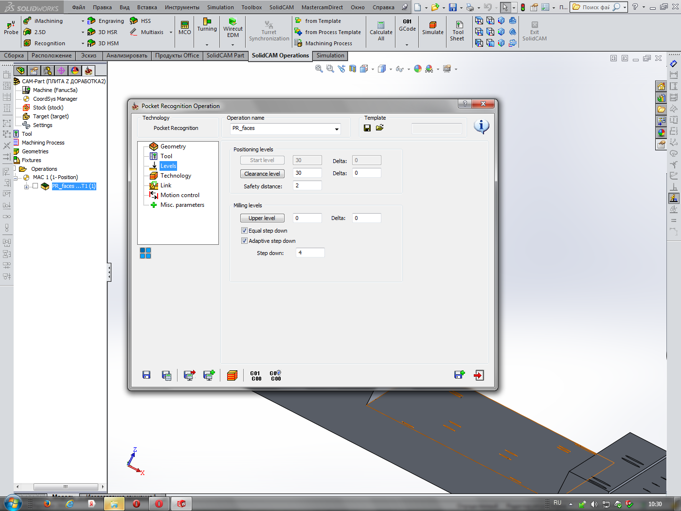

Придется задать разные операции для каждой плоскости, они же на разной высоте и частично в углублении
Верхние через торцевание, тока указывай конткретно поверхность, что бы не елозить по воздуху
Нижние, которая в центре либо через открытый карман, либо тоже через торцевание, но придется задать смещение , что бы не пропилить край
Крайние можно через контурную обработку со смещением
В общем вариантов масса, выбирай какой нравится больше

Но по Z не углубляется!!!!
доработка 2.png (3825 просмотров) <a class='original' href='./download/file.php?id=34938&mode=view' target=_blank>Загрузить оригинал (121.88 КБ)</a>
доработка Z.png (3825 просмотров) <a class='original' href='./download/file.php?id=34939&mode=view' target=_blank>Загрузить оригинал (149.12 КБ)</a>
Re: SolidCAM
Я же написал, что надо задать для каждой плоскости свою операцию
Тогда по высоте будет опускаться куда нужно
Re: SolidCAM
для каждой плоскости по Z своя

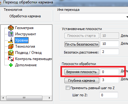

А если выставить ноль по z ниже верха детали на требуемый съем? Только про плоскость безопасности не забывать...

что имеете в виду? Одной операцией все сразу.
Re: SolidCAM
Не получится , либо я не знаю как это сделать :)
Допустим, опустишь ты высоту, но это будет только на одном уровне
Остальные уровни не опустятся
Такое возможно через 3Д аймашининг, там работает на разных уровнях
Но стратегия обработки будет несколько мудрёная , мне не понравилась

Не ну отрисовал же солидкам траекторию. Он же не знает где у меня верх заготовки! Завтра буду пробовать!

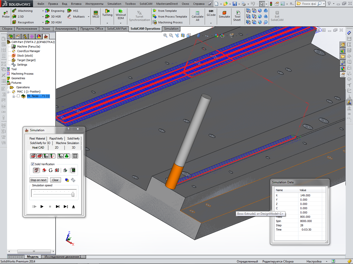

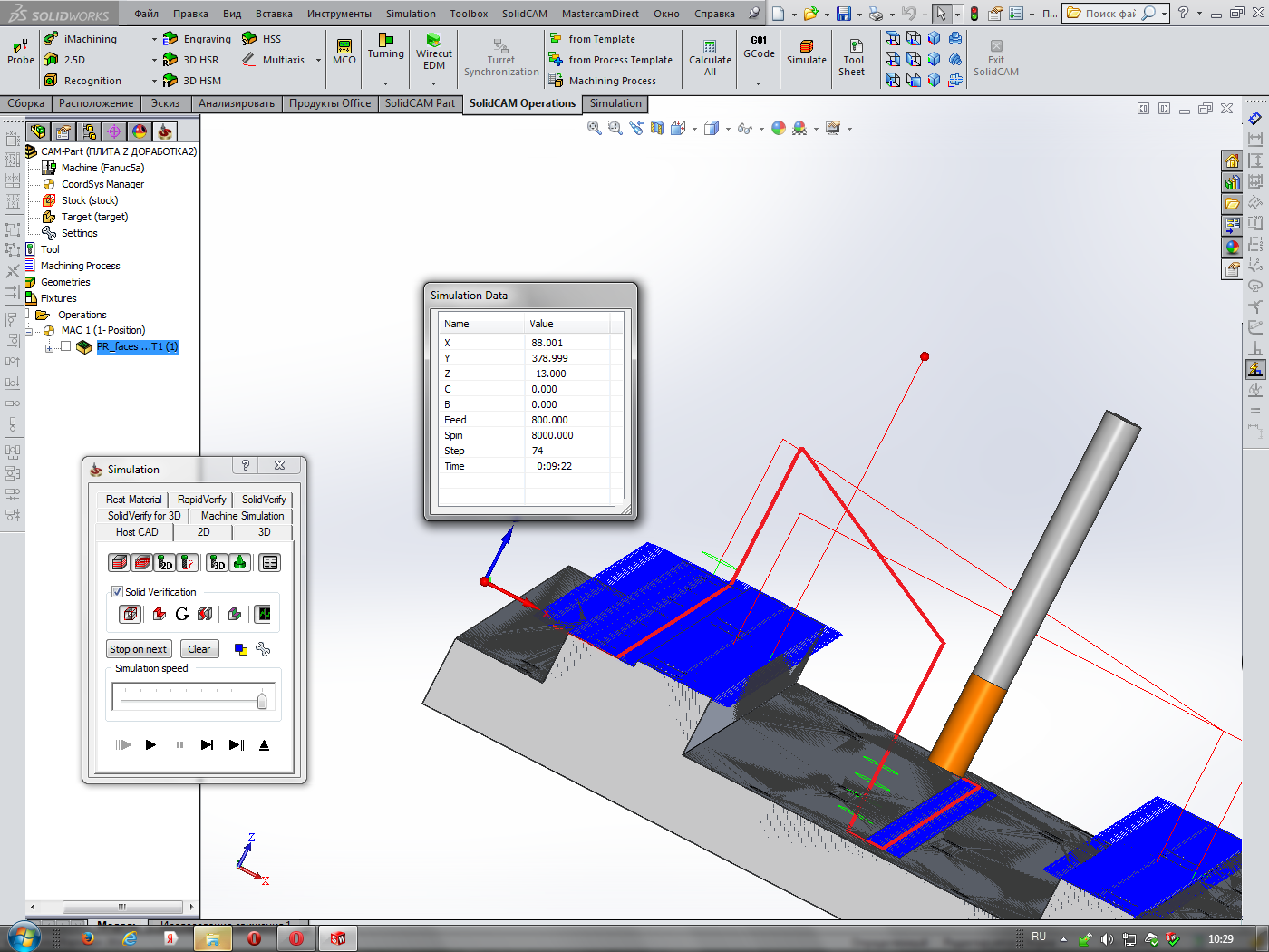

Так выше выложен. И когда УП на визуализаторе прогонял на z смотрел. Смещается на нужный уровень.

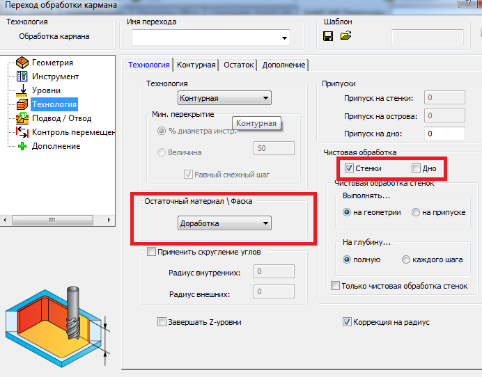

Да, я в технологии по моему еще галочку поставил finish. Без этого он мне из бруска по воздуху обработку делал. Т.е. снимал воздух. (Холостая работа) А не из модели. Но когда я пытался сделать финиш "- какоето значение" то ругался солидкам. Поэтому загбляемся на нужный съём по z и обнуляем z.
Re: SolidCAM

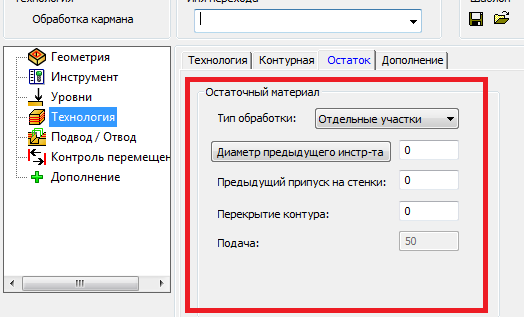

чтобы по воздуху не делал использую два метода
1) делаем так называемую "доработка"
1.png (3777 просмотров) <a class='original' href='./download/file.php?id=34956&mode=view' target=_blank>Загрузить оригинал (81.51 КБ)</a>
в скрине я не указал что нужно дно а не стенки
потом нужно указать кокой типа инструмент работал раннее
нужно указать любой инструмент, но нужно
2.png (3777 просмотров) <a class='original' href='./download/file.php?id=34957&mode=view' target=_blank>Загрузить оригинал (25.08 КБ)</a>
2) (если только по Z)
просто указываеш с какой высоты по Z можно работать, можно указать минус, тоесть если у тебя карман 6мм, укажи например 4 и если нужно снять 2мм, тоговориш что глубина кармана 4, тоесть 2 нужных и плюс два по воздуху

Если указываю 8 мм то ругается чтш предидущий инструмент должен быть больше
Re: SolidCAM
Kulibin74 писал(а):Если указываю 8 мм
где?

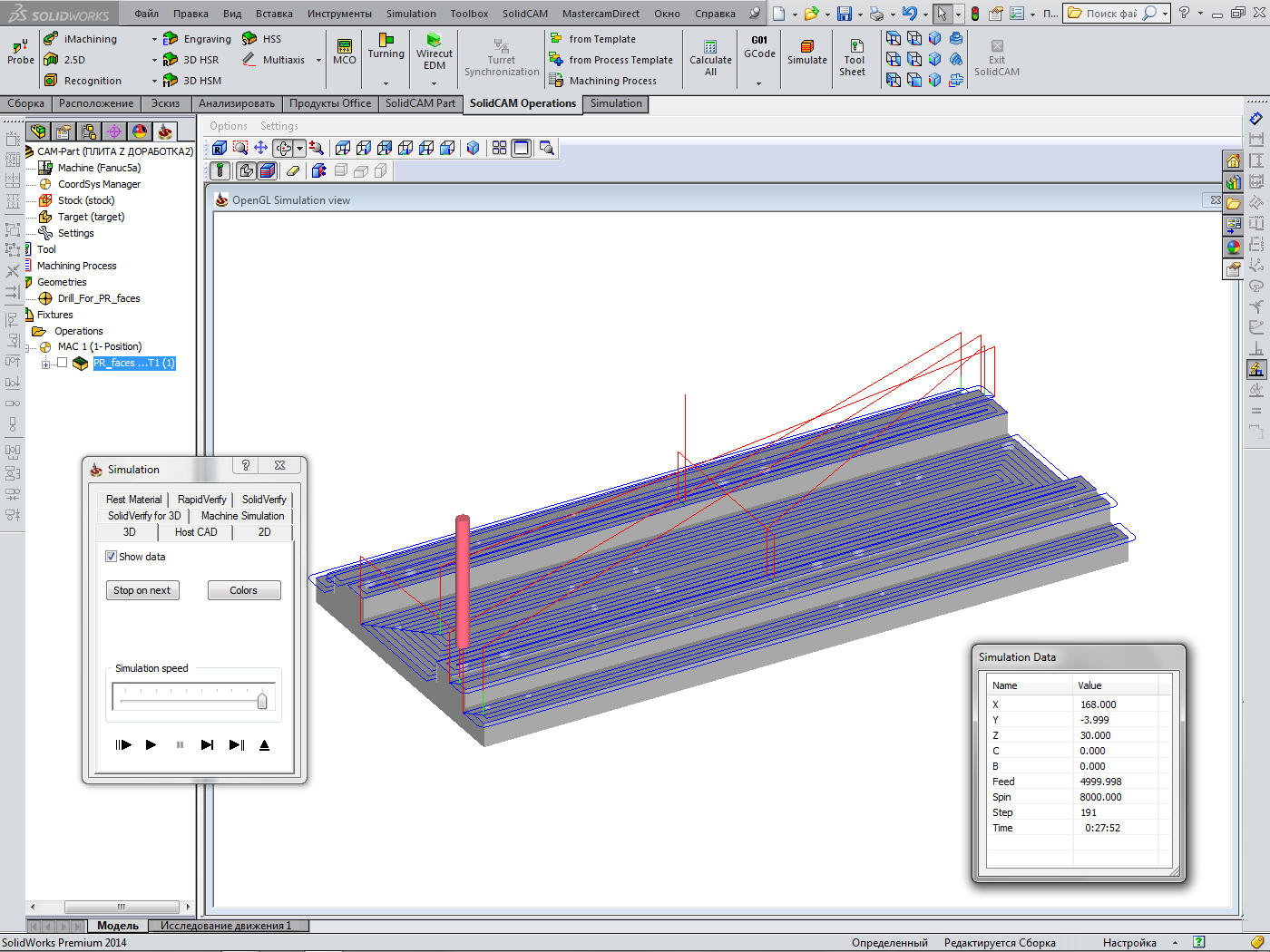

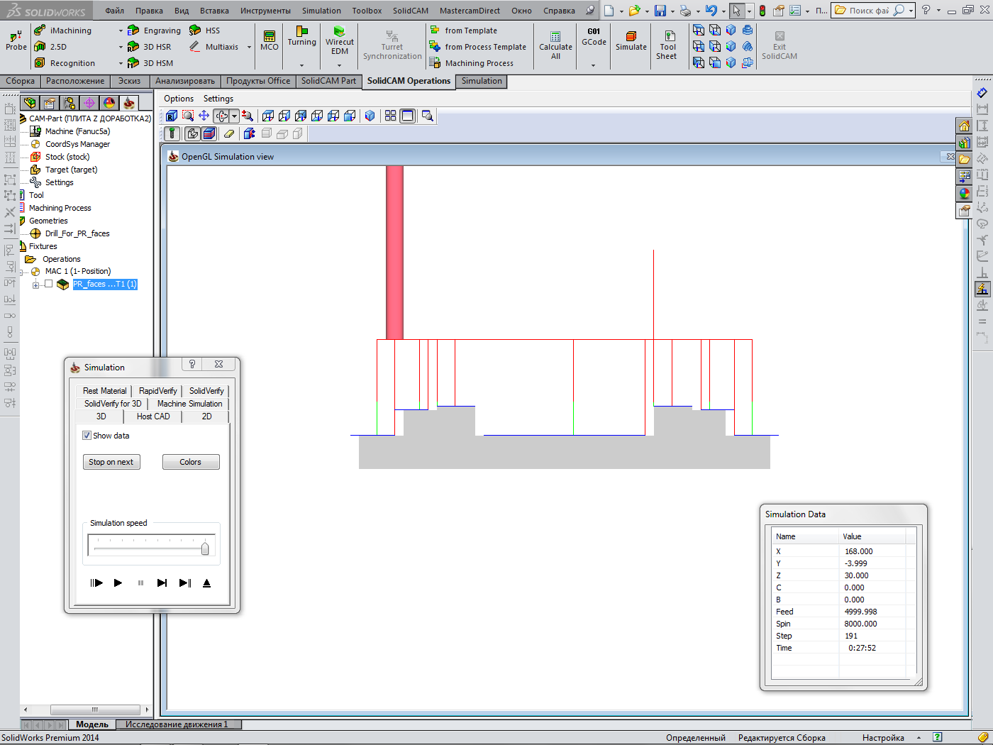

Кулибин, то есть визуализатор показывает , что сперва обрабатывает допустим по Зет 0, потом опускается на Зет -5 и продолжает обработку, так?? В одной операции?
Kulibin74
Сообщения: 661
Зарегистрирован: 08 апр 2013, 15:33
Репутация: 65
Настоящее имя: Сергей Александрович
Re: SolidCAM
Сообщение Kulibin74 »
да именно так!
Re: SolidCAM
Тогда попрошу еще раз, сделай плиз скрин с меню ..уровни..
Что то у меня не выходит такая операция
