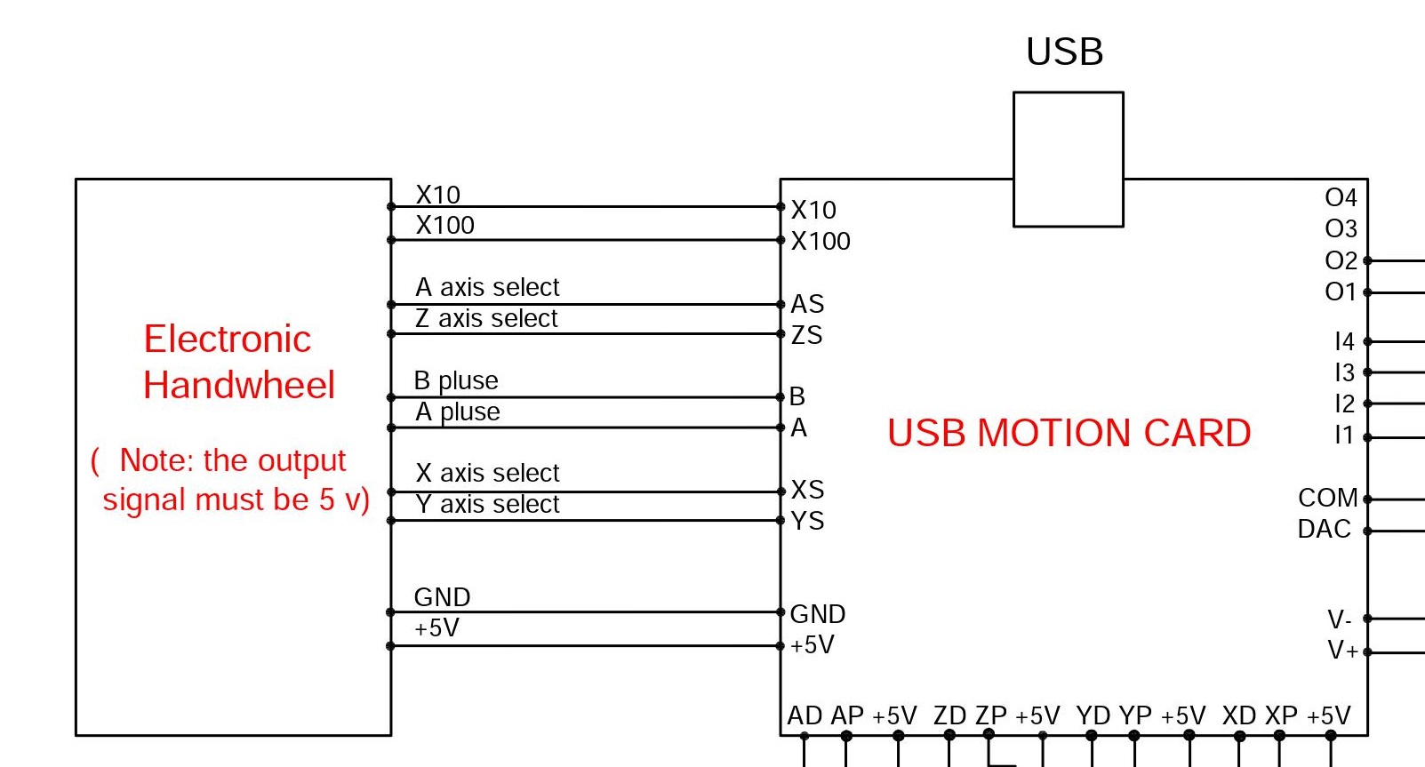

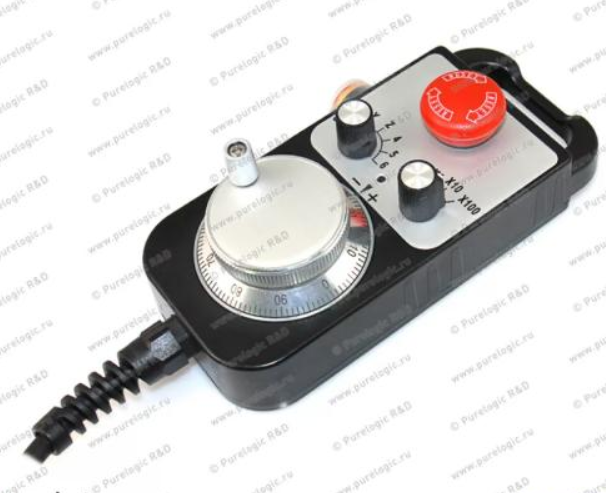

Re: USB Motion Card STB4100
Всем здрасть!
Перечитал всю тему так и не нашел решения (( Подключил пульт к контролеру, энкодер работает, скорость переключается а выбор оси не работает, только кнопкой в программе или горячими клавишами. ПАМАГИТЕЕЕЕЕ ))

Провода все целые всё подключено правильно, всё звонится. В пульте коммутируется GND на X Y Z A, то-есть подавая землю на любой из этих контактов в программе автоматом включается MPG и выбирается ось Х. Сменить выбранную ось можно только нажатием Alt+A

Вы неправильно подключили. У этого пульта 3 отдельных независимых "узла": MPG, лампочка, переключатели, E-Stop и у каждого из них свой собственный, отдельный от других GND.

На A и B подается плюсовой импульс с энкодера, на 10 и 100 подвется минус (GND) а какой ещё GND подавать на Z Y Z ? или в этом пульте есть какая-то логика? я что-то не увидел там ни каких микросхем, там только галетники, энкодер, кнопка и светодиод. НЕ ПОНЯТНООО

Мне кажется, самое простое позамыкать контакты ZS,AS и т.д. на землю на самой плате.
Вообще без пульта. Посмотреть что получится.

Самое простое и правильное - посмотреть схему пульта (легко гуглится), никаких микросхем там нет.

Я так понял что этот черт 4100 работает с мач ? Тогда для работы пульта нужно ваять макрос BRN. Хотя фиг знает как они там дружат,плата USB с мач.
Схема пульта.
Схема пульта.

Пробовал, результат тот же.Provodnik писал(а):Мне кажется, самое простое позамыкать контакты ZS,AS и т.д. на землю на самой плате.

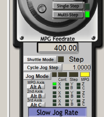

Подключено всё правильно, как на схеме. Всё работает кроме переключения осей, куда бы я не подключал СОМ на ZS,AS или YS включается только та ось которая была выбрана в программе.NikolayUa24 писал(а):Я так понял что этот черт 4100 работает с мач ? Тогда для работы пульта нужно ваять макрос BRN. Хотя фиг знает как они там дружат,плата USB с мач.
Схема пульта.
Макрос BRN не помог.
Наверно нужен какой то патч или плагин для USB плат. Но где его взять ?
